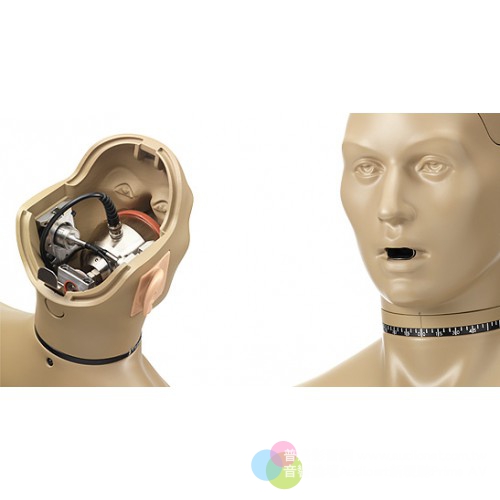

或許是因為Skylar擁有專業的聲學測量背景,他明白指出目前業界所有的耳機採用的測量方式與測量軟體都是不正確的,他們所測得所謂的頻率響應平坦數據並與人耳真實聽到耳機的狀態下所測得,因為這些測量方式並沒有考量到耳朵的耳翼(耳朵外觀)與耳管的構造。Skylar提到人爾的構造其實很複雜,每個人耳朵的形狀與構造都有些許的不同,而耳朵扮演的角色其實就是接受器,大腦則扮演著解碼器的功能,可以自動將聲音轉換為正確的相位,甚至能夠精準的判斷出聲音的位置與型態。他也舉小提琴為例,假設今天有一把小提琴與自己在同一空間來回走動演奏,閉上眼睛可以清楚判斷位置,但是音色卻完全不會改變。這就是人腦,會有一套判斷聲音的準則。當初在設計Nighthawk時,Audioquest就希望能找出能夠最貼近模擬人耳構造的狀態,最後用上了丹麥廠商G.R.A.S.推出的Head & Torso Simulators這套包含擬真人造耳、假人頭與精密麥克風的測試軟體作為測試標準。 Audioquest耳機設計總監Skylar Gray專訪 214615b1ggqqpjogoo4w54.jpg Audioquest Nighthawk Skylar Gray William Low Gragonfly
這套就是G.R.A.S.推出的模擬真實人耳測量系統

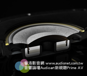

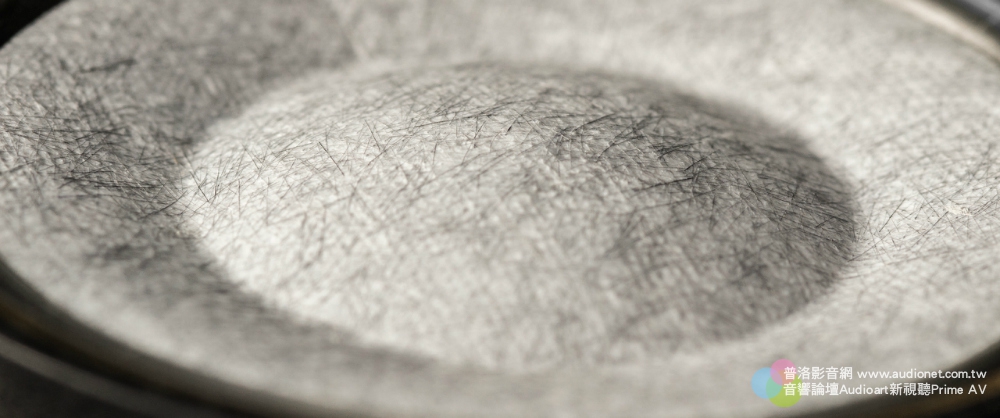

要讓耳機展現真正平直的頻率響應,Skylar認為單體扮演著最關鍵的角色。根據他的說法,他在研發Nighhawk時就是把它當作喇叭單體研發。的確,在Skylar的眼裡,大多數的耳機振膜設計都是不正確的,單體並沒有辦法提供很正確的活塞運動,也會出現明顯的盆分裂。其中的關鍵有三:第一,大多數的耳機單體振膜都是使用Mylar材質,這並非很堅固的材質,因此Audioquest最後選擇用上Bio-Cellulose這種複合材質振膜,雖然比Mylar重一點,但是更為堅固。第二,懸邊。一般耳機耳機單體都是採無懸邊的設計,振膜直接固定在框體上,而Nighthawk的振膜則是用上與喇叭單體設計相同的橡膠懸邊,配上更堅固的振膜,不但可進行更流暢的活塞運動,盆分裂失真也會大大減低。既然知道振膜的材質很重要,Audioquest是否考慮使用其他更先進,質量更輕也更堅固的材質作為振膜?Skylar表示:「這的確在我們的考慮範圍之列,未來還有多款耳機的研發計畫,或許可以看到不同材質振膜到應用。」最後關於單體的關鍵技術就是磁力結構。Nighthawk的磁鐵總成並不是非常的大,因為Skylar認為磁鐵設計在於創造有效而穩定的磁力迴路,過大的磁鐵總成很多時候只會造成無謂的磁力耗損,因此當初在設計Nighthawk的磁力總成時,不但把磁隙設計得較大一點,也把磁鐵安裝最適當的位置以創造穩定的磁迴路。另外,市場上耳機所使用的單體還有一個很大的問題就是音圈線並非直接繞在獨立圈圈筒上,Nighthawk的振膜後方設計了獨立了窄寬型音圈筒,可有更好的散熱,也能與磁鐵有更好的相互作用關係。
Audioquest耳機設計總監Skylar Gray專訪 NH-driver-front-2-2560.jpg Audioquest Nighthawk Skylar Gray William Low Gragonfly
Bio-Cellulose複合材質振膜

單體解剖圖。

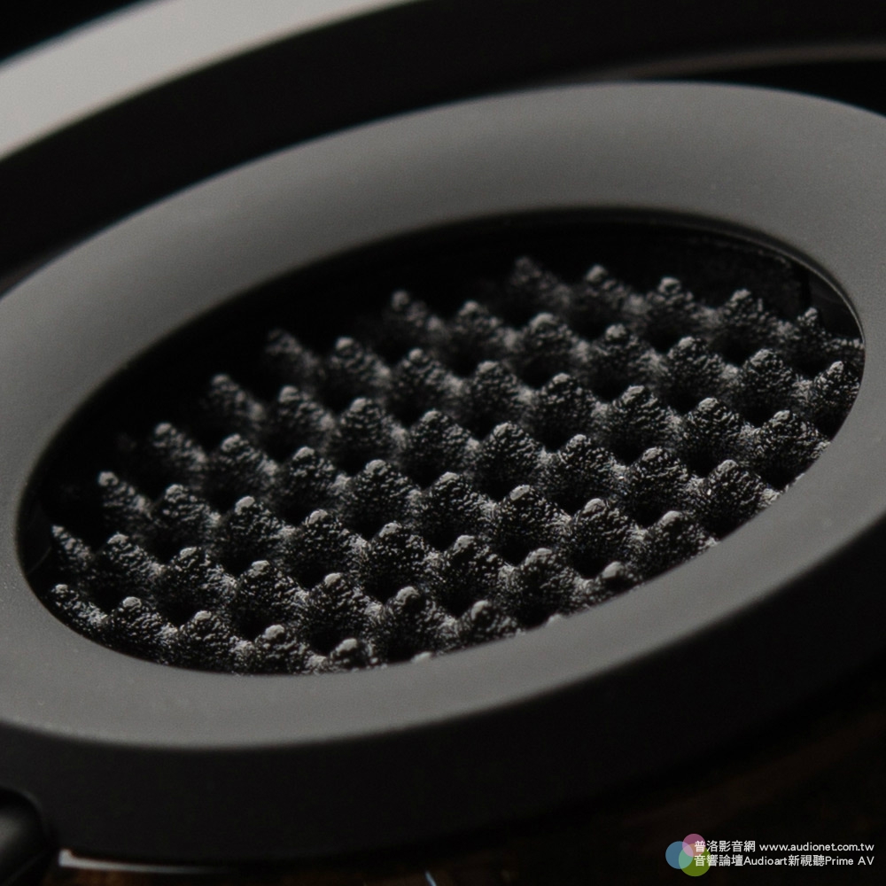

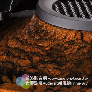

既然是把Nighthawk視為喇叭一般設計,那麼也難免遇到箱體共振問題,這要如何解決呢?Skylar表示這個部分的確相當困難,當初研發時除了嘗試各種形狀外,也嘗試了各式不同的材質,甚至也用上了音響迷非常喜歡的原木作為外殼,但是後來面臨到木頭有加工上的困難,每一個外框的形狀也會因為木頭材質不同無法做到完全一致。最後Skylar找到一種Liquid Wood液態木頭的材質,這是利用製造紙漿時的軟性材質混合不同細粉與材料的複合性材質,它的特性與木頭相同,最大特點就是可塑性高,採射出成型方式製造。材料與形狀決定了只是第一步,因為箱體共振問並沒有解決,因此Skylar也是參考喇叭箱體的設計模式,箱體內部有幾個柱狀突起的補強樑可讓箱內共振減至最低。另外,Skylar也深切了解單體背波反射作用可能影響單體活塞運動,可能會造成時間的表不一致性。因此Nighthawk的結構採半開方式設計,後方的網狀柵欄與一般的多元孔狀設計不同,因為傳統的網狀柵欄依舊會造成嚴重的反射背波,因此Auduiquest採用先進的3D列印技術製作獨特的Diamonbd Cubic Lattice鑽石格狀柵欄,可以把背波很穩定的打散。

Liquid Wood的外觀可處理如高級的原木紋路,表面也施加了超耐磨的亮光烤漆。

這就是利用先進3D列印技術製造的鑽石格狀柵欄。

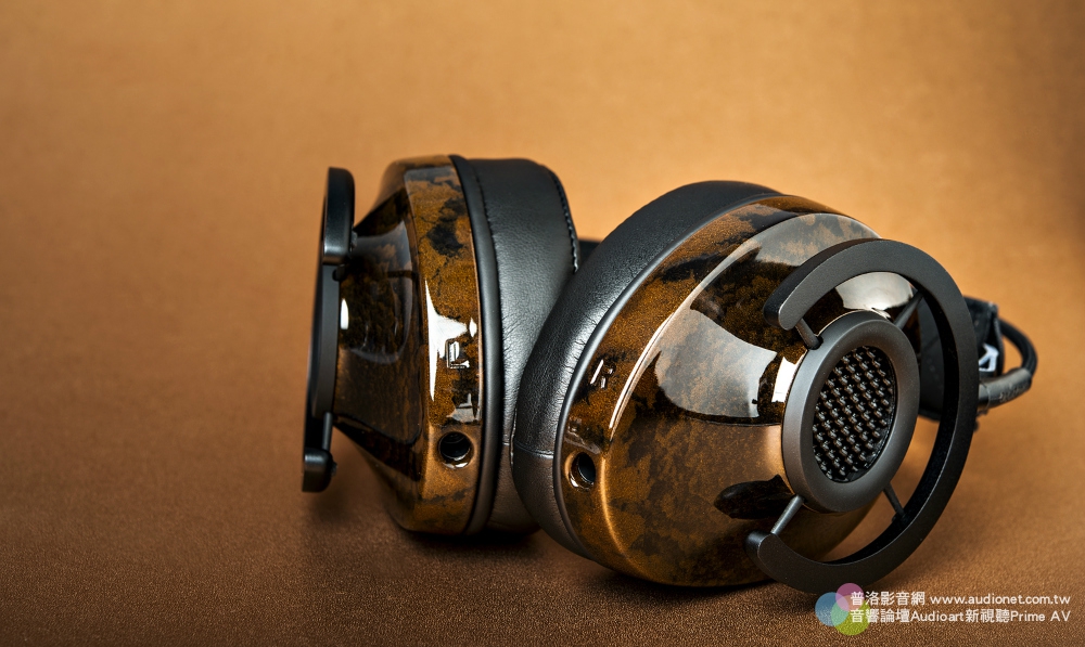

 01.jpg Audioquest Nighthawk Skylar Gray William Low Gragonfly
雖然「音響論壇」已經在323期評論過AudioQuest新推出的Nighthawk耳機,但我必須坦承,在與Skylar Gray聊過之前,我嚴重低估了這款耳機的重要性,簡直完全看走眼了!
為什麼?因為原本我以為AudioQuest只是專業音響線材大廠,怎麼懂得做耳機呢?因為原本我以為AudioQuest只不過是另一個半路出家,想在火紅的耳機市場分一杯羹的Hi End音響廠家。因為我以為NightHawk的動圈式單體設計實在沒有什麼稀奇。
但是,我完全錯了!AudioQuest的確沒有任何設計耳機的經驗,但是他們卻從零開始,重新思考傳統耳機的缺陷,並且徹底突破了傳統耳機的限制。AudioQuest的確是半路出家,但是他們對於耳機的研究卻不遜於任何專業耳機廠,對於研究設備的投入也毫不手軟,為了推出NightHawk耳機,他們竟然花了兩年半的時間研發,與許多Hi End音響廠委外ODM的耳機完全不同。最後,見到Skylar Gray之後,我才知道原來他們還握有這張王牌,難怪老闆William E. Low膽敢投入鉅資從零開始,研究他們從未涉足的耳機領域!

再談另一個重點,NightHawk雖然採用動圈單體,但是設計卻與同類耳機完全不同,振膜不採用一般耳機常見的Mylar塑料薄膜,而是採用了獨特的生物纖維材質振膜,音圈有音圈筒支撐,而且振膜是有懸邊的。簡單的說,它的單體設計更接近於一般喇叭的單體。為什麼?因為耳機單體與一般喇叭的單體是一樣的?都必須進行完美的活塞運動,也都必須盡可能排除盆分裂的干擾。問題是一般耳機的Mylar振膜盆分裂非常嚴重,這是Skylar徹底改良的原因。
我好奇問Skylar,既然這個問題這麼嚴重,為什麼其他耳機大廠不改良呢?他的解釋是,Sennheiser與AKG這些耳機大廠都是從製造麥克風起家的,耳機的構造與麥克風相仿,只不過前者用於收音,後者用於重播,所以這些大廠也就直接套用麥克風的基本設計。Mylar振膜用於接收聲波,是很好的材質,但是用於聲音重播就不那麼合適,但是這種設計卻從麥克風沿襲,成為動圈耳機振膜的主要材質,也成為一般耳機設計的盲點。
寫到這裡,你應該知道NightHawk在耳機設計上的重要性了吧!它突破了動圈耳機在測試上與動圈單體設計上的盲點,從零開始思考耳機運作的正確方式,你還敢小看AudioQuest這間線材廠所推出的耳機嗎?
