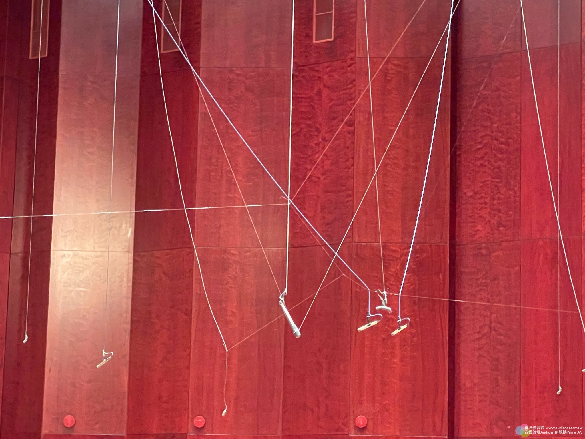

這次「天方夜譚」的錄音計畫,黃宏仁大膽地採用30 IPS轉速,這已經是盤帶機的極限了,一般盤帶都是以15 IPS轉速運行居多,我自己的Telefunken M15A也只有15 IPS與7.5 IPS二種轉速。黃宏仁這次特別以30 IPS來錄製「天方夜譚」,為的就是要追求極致,可惜這次的20或30份中,應該只有少數人擁有30 IPS的播放能力,其他人都是黃宏仁降轉15 IPS轉速來拷貝的。錄音時用了10支麥克風,以二支德律風根M221b真空管麥克風為主,側翼麥克風一對、木管群一對、打擊群二支、豎琴與小提琴各一支。現場以Studer 962混音台混成二軌,直接送到三部Studer A807 MKII交替以30 IPS錄製母帶。
黃宏仁30份天方夜譚鱈場蟹活蟹腳實在太好吃了 1641267331193mZA64KUyES.jpeg 黃宏仁 天方夜譚 貝岡朵 台北愛樂 林天吉 30IPS類比錄音

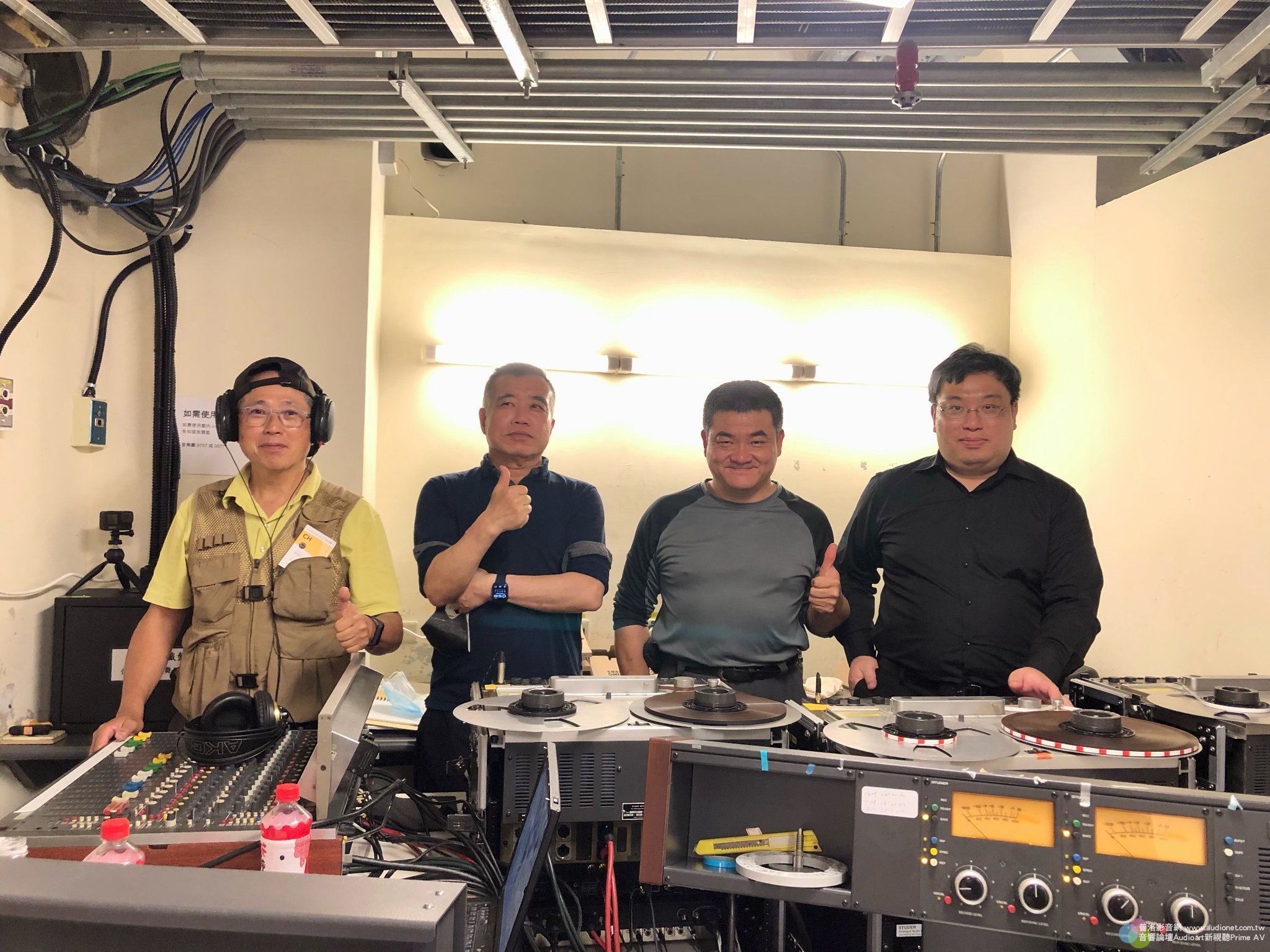

黃宏仁30份天方夜譚鱈場蟹活蟹腳實在太好吃了 280102007_2129713583864739_5838682446565611929_n.jpg 黃宏仁 天方夜譚 貝岡朵 台北愛樂 林天吉 30IPS類比錄音
圖中最右邊者是錄音師黃宏仁,其餘三位是每次錄音時外掛錄音的三劍客。
