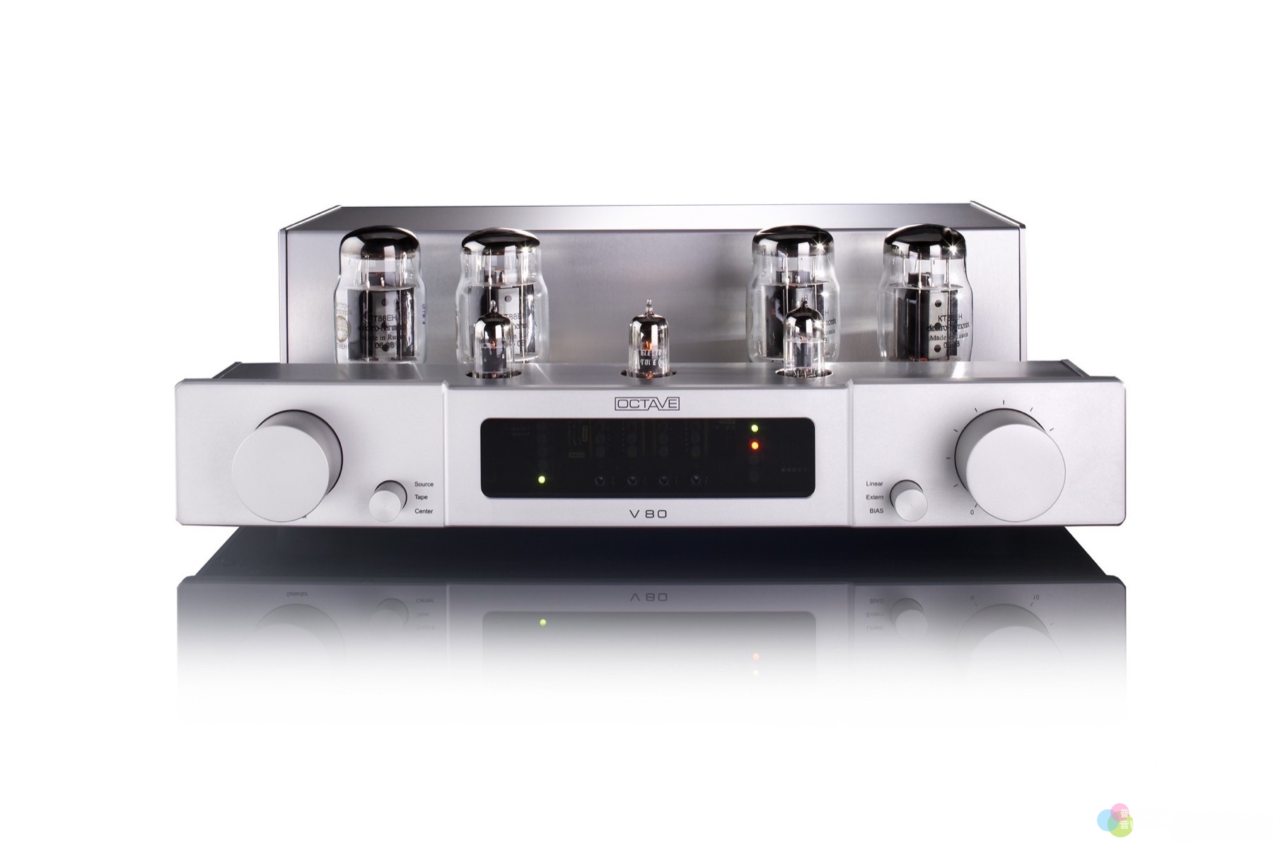

Octave的外觀一點都不華麗,顯露的是結實樸素的外觀。面板上左右二個大旋鈕,中央顯示窗可以顯示多項訊息,使用上很友善。真空管有鏤空網罩保護,如果沒有必要,不必拆開保護網罩,除非您想看到真空管的「火光」。
多附一支功率管
Octave有一處與眾不同,在此要先說。打開紙箱,您會發現廠方放了五支KT-120功率管在內。奇怪,V110明明是每聲道用二支KT-120做推挽工作,怎麼會多出一支?難道廠方疏忽放錯了?廠方哪裡會疏忽,那是刻意多放一支,萬一您以後有管子壞了,可以馬上遞補,這是廠方的好意啊!老實說,聽過那麼多真空管擴大機,從來沒見過這樣做的,這種作法讓人馬上對Octave產生好感。
從外觀看,V110是一部中規中矩的真空管擴大機,「面板」窄窄的,但已經足以顯示所有的操控與燈號。機器上方就是鏤空金屬蓋以及密封起來的變壓器電源變壓器與輸出變壓器),如果不把鏤空金屬蓋打開,V110的外觀真的很樸素。拿掉金屬蓋之後,四支KT-120與三支小管子才能露臉,這樣看起來就像是真空管機了。
V110的「面板」左右二邊有二個大旋鈕,左邊負責輸入切換與其他,右邊則是音量控制。中央有一個小顯示窗。那三支小管子幾乎全埋在機箱裡,只有露出頭頂,不過這樣的設計正好烘托出那四支KT-120的「雄偉」。開機後,小顯示幕會出現一個綠燈與四個黃燈,綠燈是電源燈號,那四個黃燈則是四支KT-120功率管偏壓顯示。這幾個偏壓燈號要等開機後幾分鐘,功率管電壓正常之後就會轉為綠燈。看到四個綠燈,表示功率管的偏壓正常。如果沒有轉成綠燈,就要調整偏壓。
面板左邊旋鈕標示Pos 1-7,分別指示輸入端,依序是CDTunerAux1Aux2CD2BiasFront Ch.。再來顯示窗左邊有四個燈號顯示相對應輸入端,顯示窗右邊的四個燈號由上而下分別顯示PowerProtectionSoft Start以及Front Ch.Front Ch其實也等於是Home TheaterBypass功能,此時音量控制會跳開。

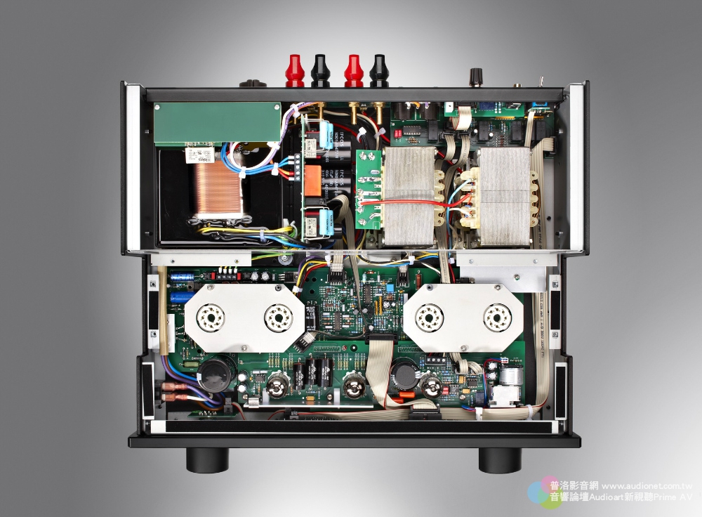

打開V110的頂蓋,可以看到後方高起處左邊有二個EI型輸出變壓器,而右邊則是一個EI型電源變壓器。我們都知道,輸出變壓器等於是真空管機的靈魂,輸出變壓器品質不好,一切都免談。而Octave是從自家繞製變壓器起家,當然深知輸出變壓器的重要,所以您不必擔心輸出變壓器的品質。除了輸出變壓器之外,其他元件Octave也不含糊,例如繼電器使用Nais,電容使用EpcosWimaSolenROETantalum等,而開關則使用Elma。這些零件通通放在印刷電路板上,而非遵古法搭棚,顯然Octave並非「食古不化」,而是有所取捨。
V110雖然採用真空管當做功率放大,但內部增益級卻使用固態元件,或許您會奇怪,不是明明就用了一支ECC8312AX7)與二支ECC8112AT7)小管子嗎?怎麼還需要使用晶體線路來擔任增益級放大?原來AndreasHoffman經過多年研究,發現如果要讓功率輸出級的真空管發揮最大效果,電壓增益級就必須採用混血設計。他在音量控制輸出後的第一個電壓增益級採用IC放大,不過只放大10dB。經過IC放大的音樂訊號接著進入12AX7做第二級電壓增益放大,而那二根12AT7併聯,做為陰極分相器使用。
進音坊 Octave V110,同時擁有美質與真實 324Octave04%20%E6%8B%B7%E8%B2%9D.jpg 進音坊 Octave V110 真空管 綜擴
V110的內部採用印刷電路板,電源變壓器與輸出變壓器採用EI型,整流穩壓採用固態元件,再加上完善的保護伺服機制,使得那些真空管可以在最穩定狀態下工作。
