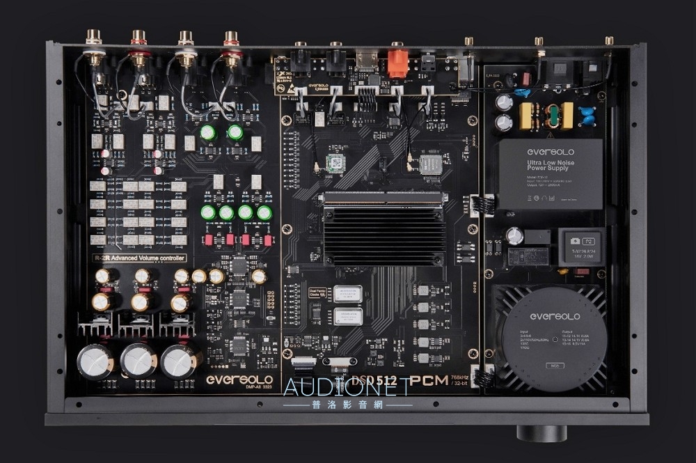

現役能與EverSolo DMP-A8較量音樂檔案背放與數位音訊相容性的數位訊源真的沒幾部,但音響玩家們最在意的還是「聲音相關的製作」,接下來我就為大家解說本機的硬體結構。請見下圖:DMP-A8的機內大致可以切分成左、中、右三大塊,右方的區塊是電源電路,採取數位類比分離供電,以交換式電源為面板顯示、系統控制、數位界面與數位音訊處理電路的供電,包含數類轉換電路與前級電路等聲頻電路則是使用線性電源(環形變壓器輸出之後做整流、濾波與穩壓)。

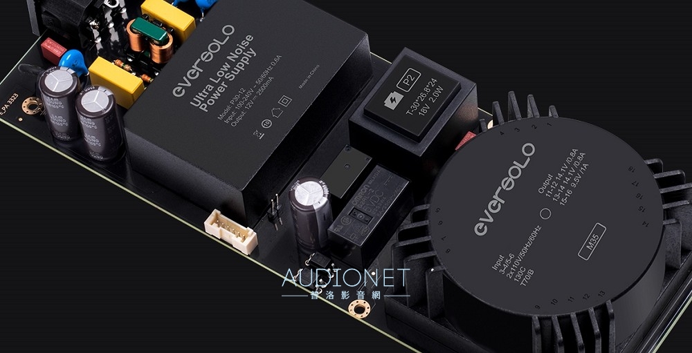

DMP-A8的數位與聲頻電路供電完全獨立:本圖的環形變壓器是數類轉換與前級電路的專屬電源,位於機內右後方的超低噪音交換式電源則供電給數位電路與全彩顯示幕。

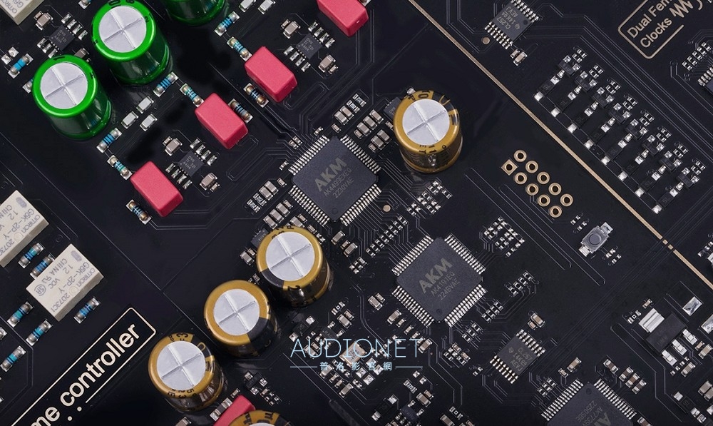

在AK4191EQ之後的AK4499EX跟以前的AK4499不一樣,後者是包含數位濾波與Delta-Sigma調變電路在內的4聲道DAC,AK4499EX則是單純的二聲道DAC,除了最前緣接收AK4191EQ的電路之外,其他就是類比電路了,AK4499EX應用AKM最新的DWA Routing技術降低噪訊,在晶片內部電路與接腳(數量只有AK4499的一半)布局還刻意讓數位與類比兩方保持距離,優化聲頻信號路徑,它的訊噪比高達135dB、失真率低於-124dB,AK4191EQ與AK4499EX數位類比的分離式組合可以說是當前最高性能的二聲道數類轉換電路之一,性能比DMP-A6使用的ESS ES9038Q2M(訊噪比128dB、失真率低於-120dB)高出一截。

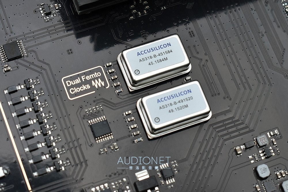

為了降低時基誤差,本機配備「雙飛秒時鐘」,兩枚對應不同取樣率的高精度振盪器就裝在DSP與數類轉換電路之間。

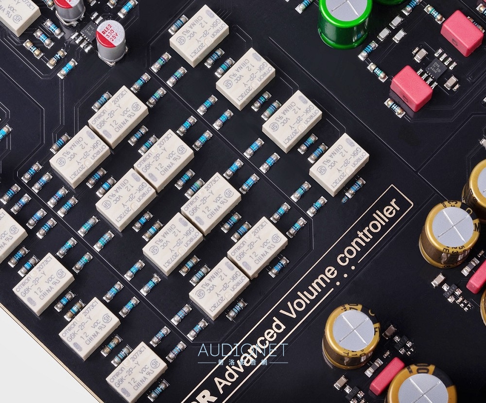

DMP-A8不但做得很正規,而且把前級電路作到會讓很多高價製品無地自容:請見上圖,它採取雙單聲道全平衡架構,以16個繼電器(每聲道8個)搭配128顆MELF無腳薄膜電阻做成R-2R音量控制(估算應該能做成256級音控),等級這麼高的音量控制電路在二十萬元以內的前級與綜擴都很少見,在音量控制後本機使用具備超低噪音、超低失真性能的雙OP Amp晶片TI OPA1612搭配被動元件做高電平放大後輸出。從數類轉換到電源可以很容易看出是低噪音、低失真的配套。

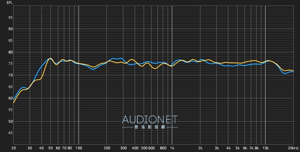

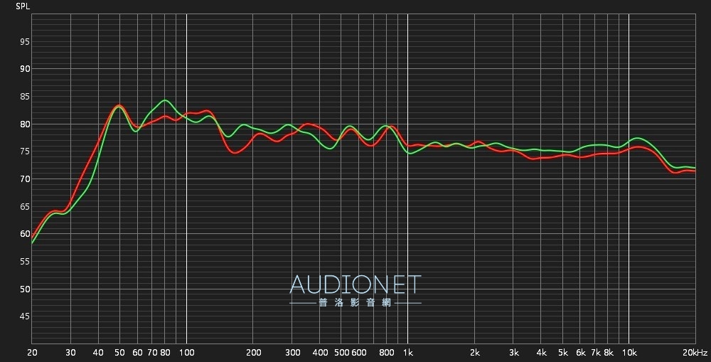

該不該用DSP作DRC?我的答案是「如果無損音質」那就該做,但只有極少數的DSP對音質與動態幾乎完全無損,若您真的不希望DSP減損音質,那也只能盡力在喇叭擺位下功夫,請見上圖,這是我在本篇試聽前擺位完畢後「沒有使用任何校正」測得的頻響曲線,兩聲道的響應狀態相當一致(結像就會明確)且全頻段頻響曲線的峰谷都在±5dB以內。
EverSolo DMP-A8 評測:搭載頂級數類轉換與音控電路的串流前級 EverSolo DMP-A8_501.jpg 評測 國祥 EverSolo DMP-A8 EverSolo DMP-A8 串流 前級 串流播放機 Hi-Res
有時候並非玩家擺位不努力,真的是空間條件狀況不理想,因此對於多數空間而言即使DSP會造成有限的音質與動態損失,用DSP做DRC仍利大於弊,請見上圖,這是我用REW測試計算後、讓DMP-A8導入FIR Filter的校正結果,兩聲道的頻率響應更為接近而平坦,能有效消除空間的低頻駐波並且使音像實體感更強。

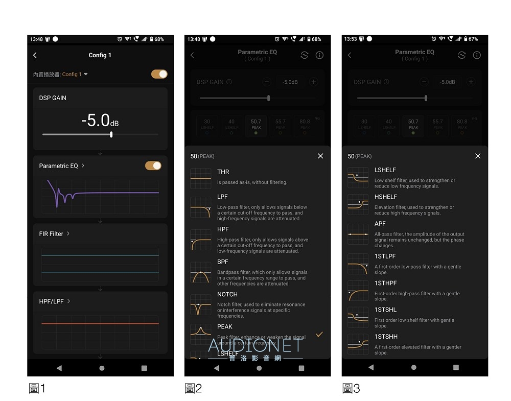

DMP-A8很適合知識型玩家用REW來練功,我也很確定這不是多數玩家可以搞懂的東西,可以使用DSP的Parametric EQ與FIR Filter調整頻率響應(圖1),光是Parametric EQ的型態就相當多,例如Peak、Notch、High-shelf、Low-shelf都是很容易用於調聲的濾波器型態(圖2、圖3)。

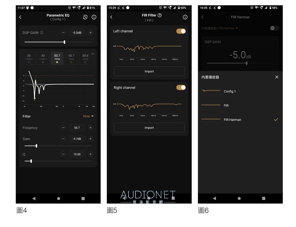

Peak可以做低頻陷落的補償(圖4)、Notch則可作為消除低頻駐波峰值使用,但是有這些工具還是最好不要「盲調」,在實際測得頻率響應狀態之後、用程式試算或手動模擬濾波器參數,這樣設定Parametric EQ才會有對症下藥的效果。
如果只是單純想校正Room Mode對低頻造成的影響,用Parametric EQ就可以解決,若想做全頻段校正我會建議用FIR Filter,它可以為左右聲道獨立做頻響校正(圖5),玩家還能以不同的目標曲線設定FIR Filter、自己建立適用於各種音樂、影片……各種型態的調校模式(圖6)。
