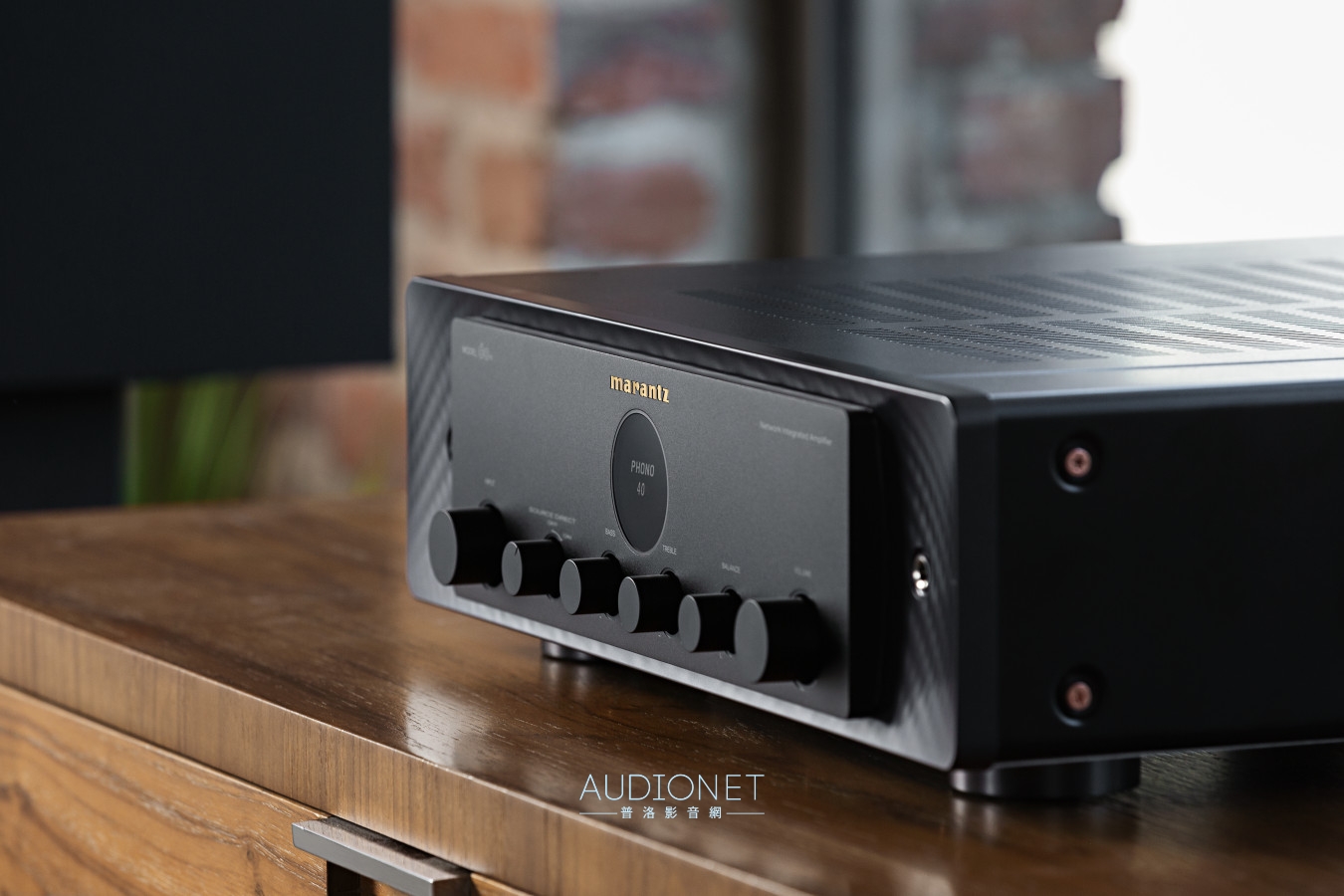

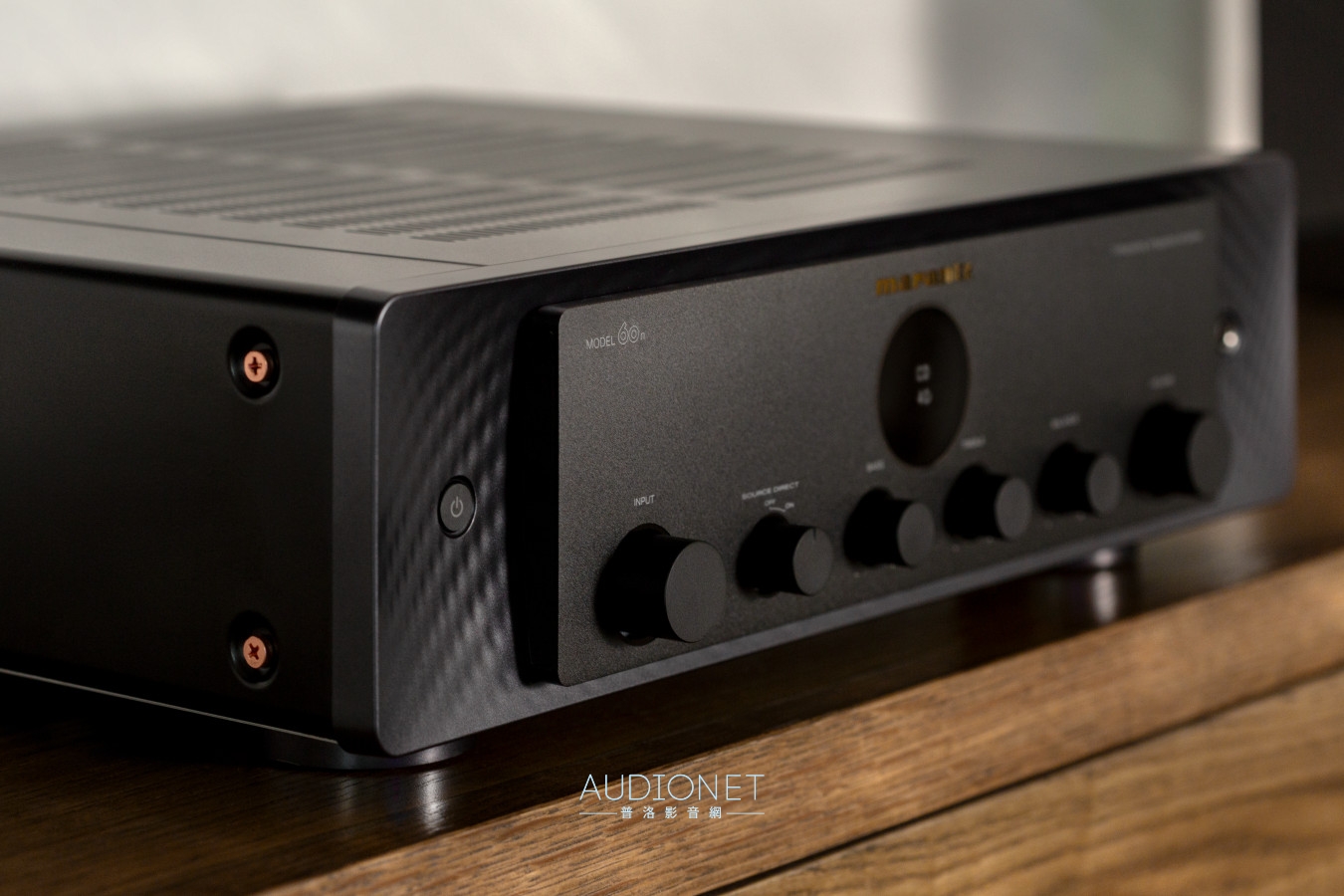

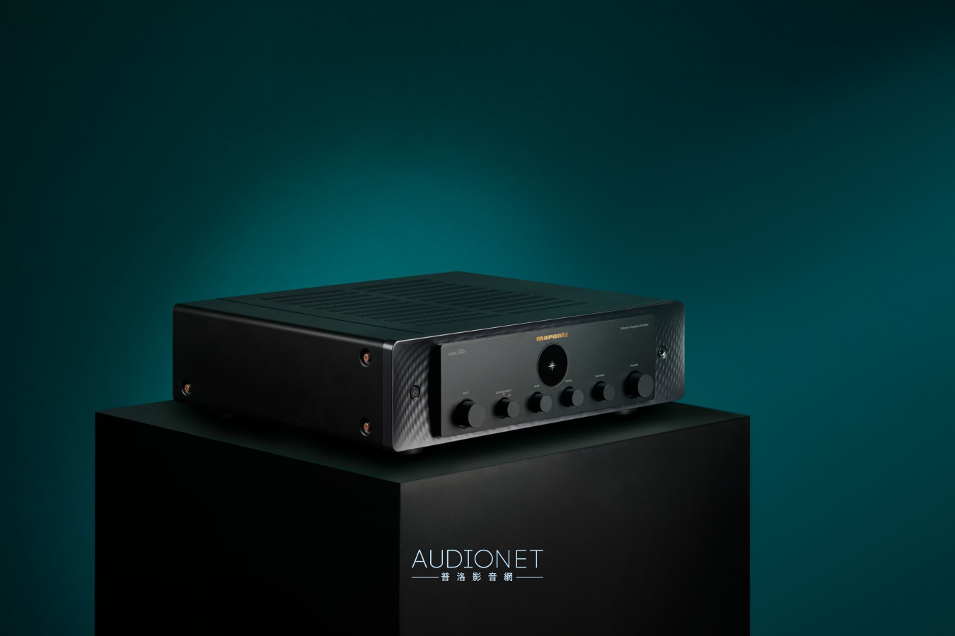

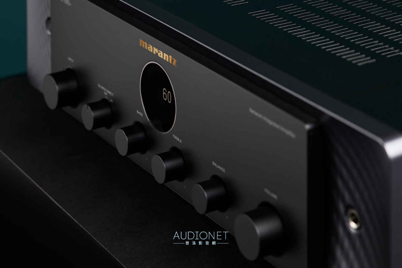

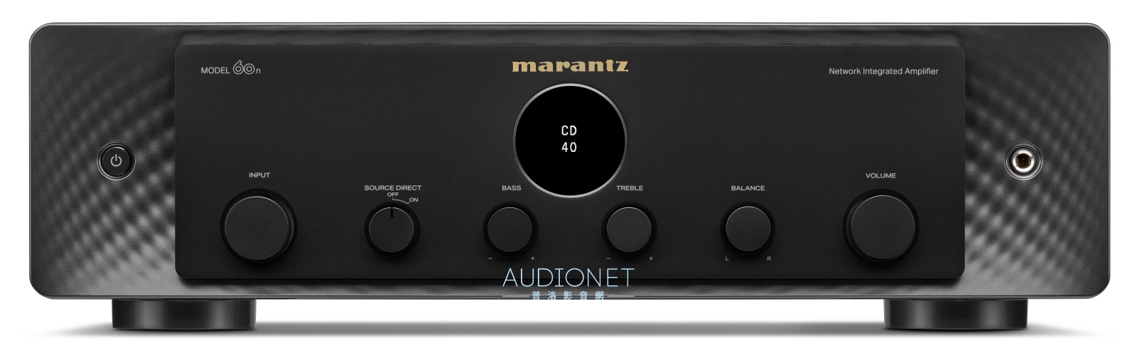

外型時尚,操作直覺
從外型看來Model 60n承襲Marantz新世代的美學設計,機身有黑、銀兩種配色,正面採雙層面板結構,中央搭載Marantz招牌的圓形顯示幕,面板兩側採用鐵灰色塗裝,同時佈滿了小凹紋的裝飾,在光線折射之下會呈現出絢麗的光澤,看上去相當吸睛。螢幕下方也保留了傳統日系音響的元素,搭載6個旋鈕可以手動操作,也為現代串流擴大機增添了不少懷舊的氣息。操作上除了基本的訊源和音量調整之外,Model 60n還有高音、低音的EQ旋鈕可調整,還具備Source Direct功能,開啟後如同環擴的Pure Direct功能,會關閉所有EQ功能,確保最中性的音質表現。另外本機也具備Balance的功能,可以微調左右聲道的音壓,許多發燒友可能對這個功能不以為意,但對入門玩家來說卻非常實用,尤其是在不對稱的開放式客廳空間中,也可視為一個方便的調聲手段。最後面板上也提供標配的6.3mm耳機端子,讓你夜間接上耳機繼續享受音樂。

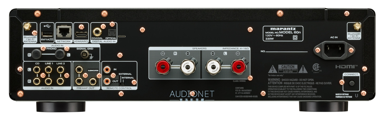

想接電視或聽黑膠都可以
翻到Model 60n的背面,它的硬體支援性也很豐富,首先它搭載玩家們最想要的HDMI ARC音訊回傳功能,可以連接電視使用,讓Model 60n取代電視喇叭發聲,最高可輸入192kHz/24bit的兩聲道PCM訊號,當你觀賞YouTube、Netflix時可以獲得更好的音質,另外它有一組USB-A可播放隨身碟的音樂,以及光纖和同軸讓你作為備用的數位輸入。類比輸入的部分,它有三組RCA輸入,可以在前端連接CD唱盤、串流播放機等等器材。如果覺得低頻不夠過癮,它也有一組Sub輸入,可以連接主動式超低音,增加低頻的飽滿度與下潛實力。這對於許多入門者來說特別友善,能在有限的空間中採用「小型書架喇叭+主動式超低音」的配置,可以減少低頻駐波產生,更容易調出好聽的聲音。為了滿足玩家們對於黑膠唱片的想像,它還有一組 Phono端子,並設有接地端子,代表本機內建MM唱放功能,只需直接連接黑膠唱盤就能播放。最後本機也具備三組類比輸出,這意味著未來若您想升級更大型的喇叭也不用擔心推力會不夠,因為Model 60n可以連接更好的後級,作為串流播放前級使用。

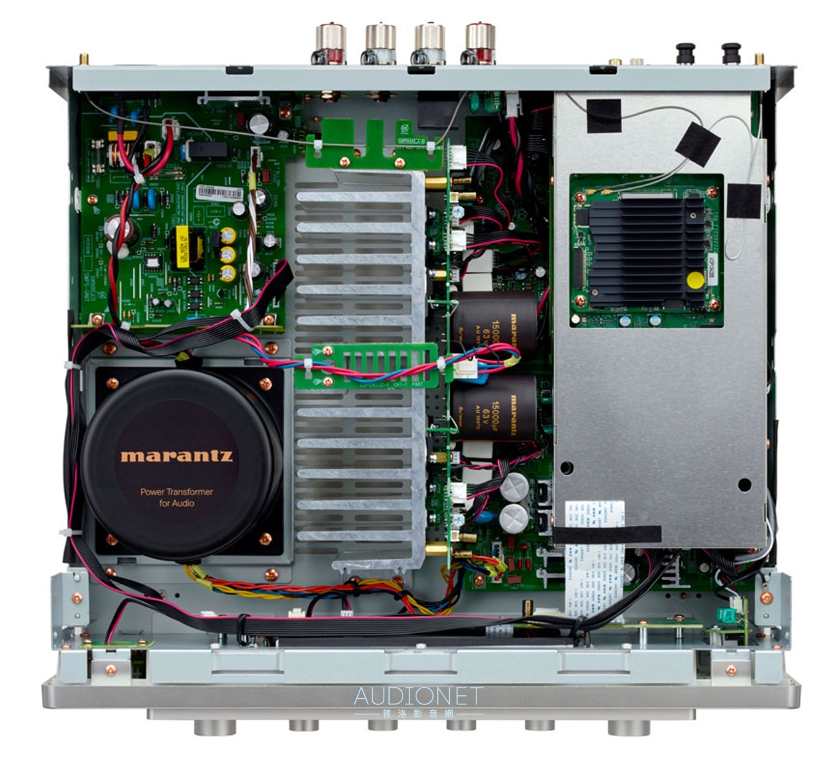

電路徹底落實雜訊隔離設計
打開Model 60n的機箱,會發現電路設計吸取了幾年前Model 40n以及Model 50的設計經驗,並精心挑選的優質零件,包括客製化薄膜電容、雲母電容和精密MELF電阻等等,就連外部的喇叭端子也是原廠特製的「SPKT-1+」端子,以實心黃銅鍍鎳材質製造,能確保最佳的傳導特性,實際轉起來也非常順手。
Marantz Model 60n+Sonus Faber Sonetto I G2:音質至上的精緻系統,專為小空間量身打造 marantz_model60n_005.jpg Sonetto I G2 小空間 HDMI 串流音響 綜合擴大機 環球知音
電源採用一顆大尺寸的環形變壓器,且為了避免漏磁的問題,變壓器表面包覆雙重屏蔽隔離,再以矽鋼環繞在周圍,最後再用黑色金屬外殼包覆,底板結構也做了強化,簡直是將雜訊隔離做到滴水不漏的地步了!變壓器之後接著搭配兩顆專為Model 60n開發的15000μF音響專用電解電容做濾波,具備大容量、充電快速的特性,為音頻電路提供充沛的動態效果。並且另外用一組交換式電源為HEOS主板、系統控制與面板顯示供電。
為了杜絕電源所產生的雜訊,Model 60n巧妙的透過大面積的鋁製散熱片將音頻電路隔離開來,遵循低噪訊的設計。機箱右側還能看到一個金屬機殼,包括網路模組和數類轉換在內的數位電路板被安置在裡面。前級擴大機部分Model 60n採用高性能音量控制IC,結合Marantz獨家的HDAM和HDAM-SA2組成音量控制電路。此前級電路最大的特點就是「可變增益」設計,當小功率下工作時,會自動關閉前級電壓放大,減去前級的增益、降低輸入端雜訊的放大倍率,降低前級對雜訊的靈敏度,藉此提高訊噪比。
Marantz Model 60n+Sonus Faber Sonetto I G2:音質至上的精緻系統,專為小空間量身打造 Honeyview_大圖.jpg Sonetto I G2 小空間 HDMI 串流音響 綜合擴大機 環球知音
高暫態、高信噪比、低失真三大優勢
後級的部分,以Model 60n的帳面數據來看每聲道只有60瓦(8歐姆)的表現好像不特別出色,但它和Model 50相同,每聲道採用一組HDAM-SA3全分立電流負回授放大模組,構成平衡推挽的架構的AB類功放電路,雖然沒有強悍的推力,但卻具備高暫態、高信噪比、低失真三大優勢。據原廠表示此放大電路除了能增加左右聲道的分離度,結合前級低失真特性,能讓Model 60n在1kHz以下頻域的失真率比起同級的前作品PM7000N降低約67%!為了強化Model 60n的動態效果,原廠還在電路佈局上也盡可能地縮短供電路徑,提供功放電路直接且源源不絕的電力。

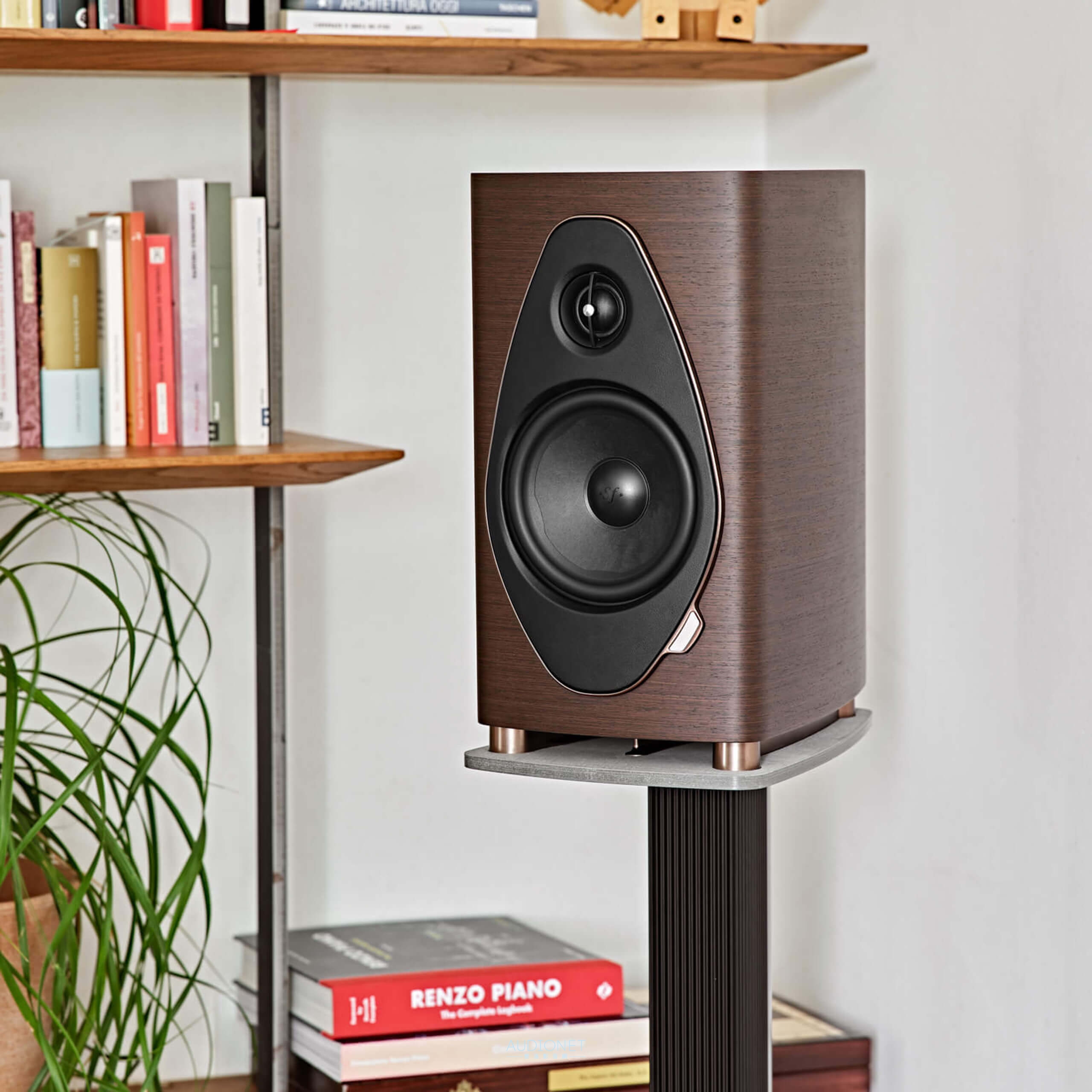

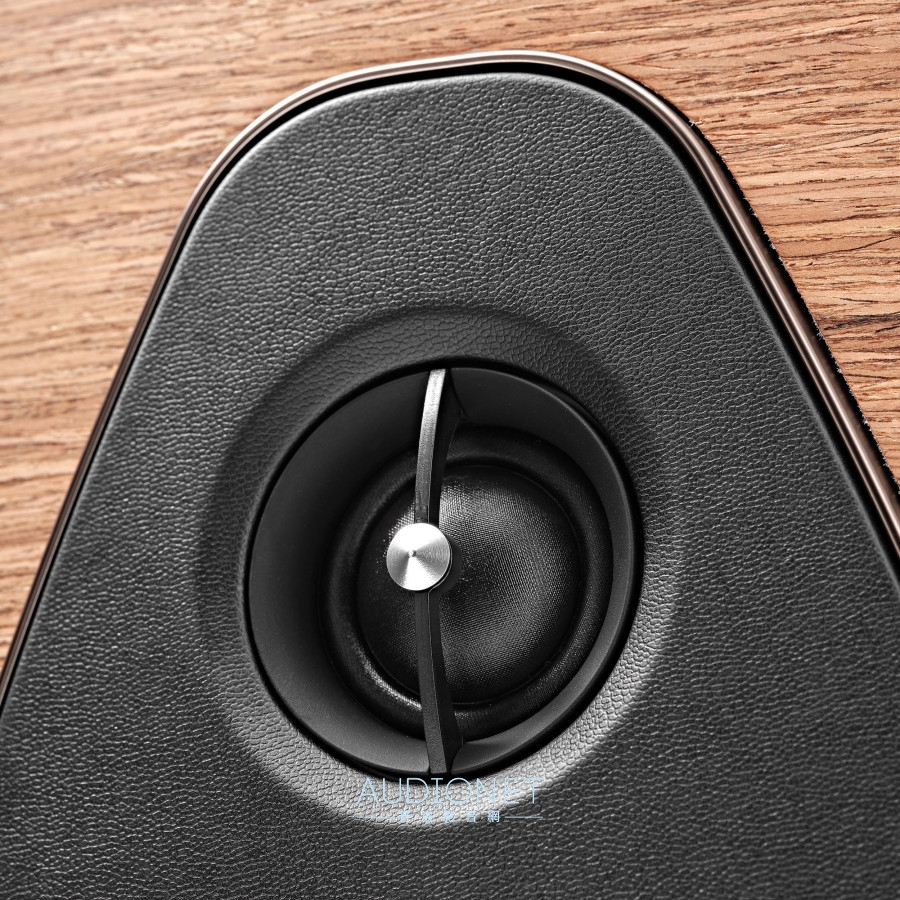

門當戶對的書架喇叭
從Model 60n的數據也能看出,它驅動喇叭靠得不是蠻力、而是巧勁,所以代理商安排這次評測也特別為它搭配門當戶對的喇叭,那就是義大利Sonus Faber Sonetto I G2,它是該系列體積最小的書架喇叭,採標準的2音路2單體設計,小功率擴大機就能推得很好。同時承襲超級旗艦Suprema的設計,搭載Sonus Faber自家開發的絲質DAD(Damped Apex Dome)軟半球高音,它的尺寸比一般軟半球大上一號,振膜表面採特殊的塗層,可以增加單體的阻尼特性。單體外部還能看到一個鍍鉻金屬框架,更特別的是框架尖端有一個軟質的阻尼球,輕輕與振膜接觸。因為軟半球高音發聲時,振幅容易集中在振膜中央,有了這個吸音結構,即可讓振膜振動更均勻,呈現出自然、平順的高頻效果。再搭配高音外圍的金屬導波結構,也能強化單體的聲波指向性,讓高頻聚焦更清晰。
Marantz Model 60n+Sonus Faber Sonetto I G2:音質至上的精緻系統,專為小空間量身打造 Honeyview_sonus-faber-sonetto-g2-series-tweeter-detail.jpg Sonetto I G2 小空間 HDMI 串流音響 綜合擴大機 環球知音

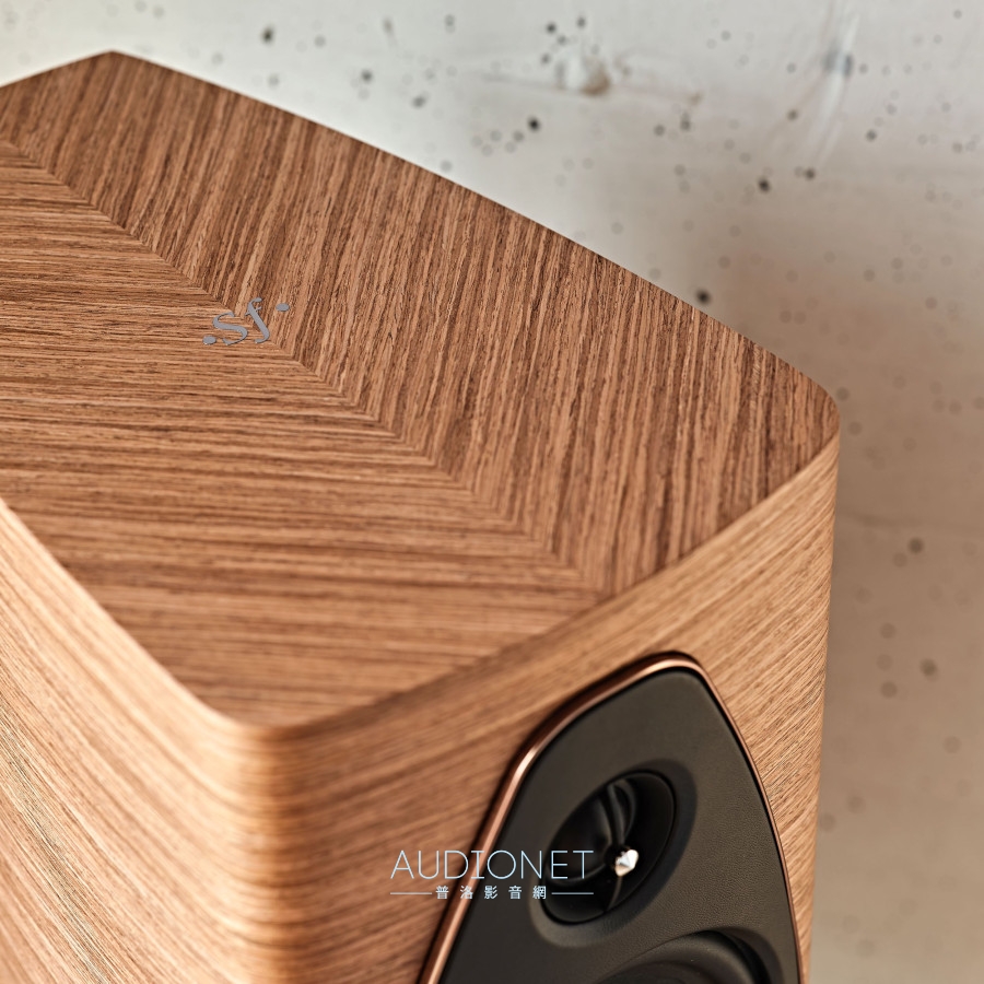

喇叭5吋的中低音單體也採用創新的花瓣形振膜結構,打破以往圓形振膜的傳統,可呈現出更線性平順的中低頻響應。振膜也採用Sonus Faber招牌的複合式材質,由紙漿、棉、麻等纖維自然風乾製成,能兼具剛性與也輕盈的特性。
箱體結構也採Sonus Faber招牌的前寬後窄魯特琴造型,可以減少箱體的繞射干擾,使音場定位更為精準,再者也使箱體沒有平行面,降低箱內駐波音染,提升音質的純淨度。喇叭的底部還有一個混凝土材質的底座將箱體隔開,一方面提升喇叭的抑振效果,同時也將混凝土底板設有特殊的凹槽,能確保箱內氣流順暢排出,再加上朝前輻射的反射孔,方便用家將喇叭靠牆擺放,符合小空間玩家的使用需求,搭配支援性全面的Model 60n顯得相得益彰,可以連接電視,輕鬆在客廳建構音響系統。
