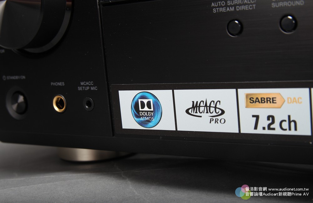

這次大改款的重點在於納入了Dolby Atmos

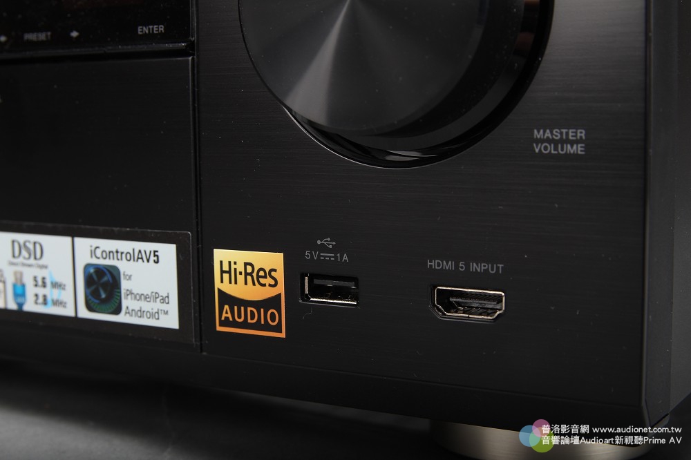

面板右側下方有HDMI輸入與USB端子

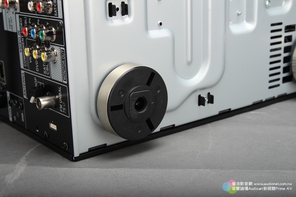

在本機底部裝有特製的避振腳

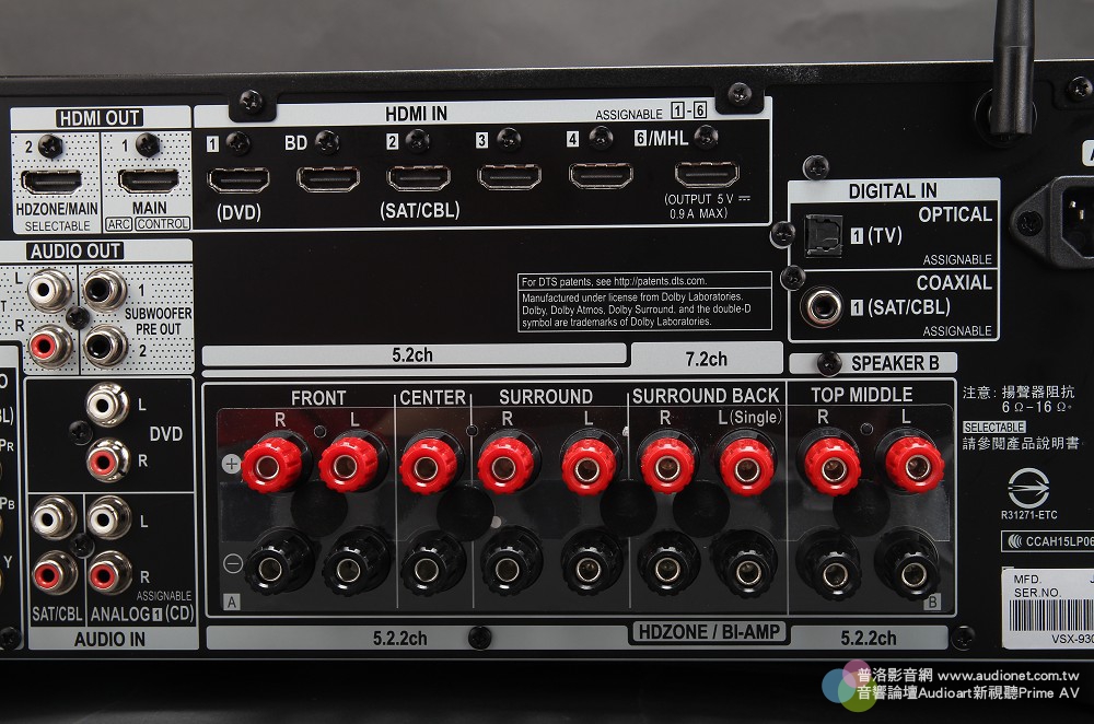

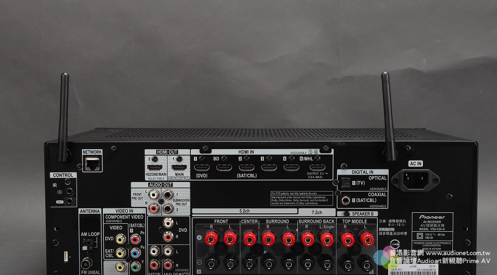

本機內建7聲道功放電路,若要對應Dolby Atmos、就不要裝後環繞喇叭,以「Top Middle」喇叭端子接至頭頂上的天空聲道喇叭

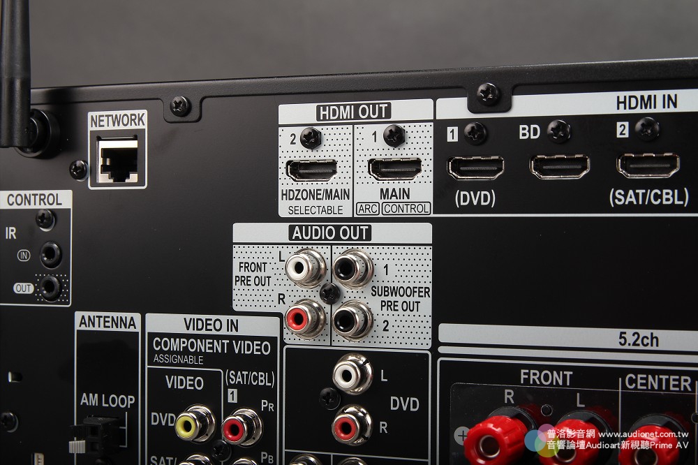

VSX-930可接兩支超低音喇叭,它的兩組超低音端子是並聯輸出的、不能個別設定兩支超低音喇叭的距離

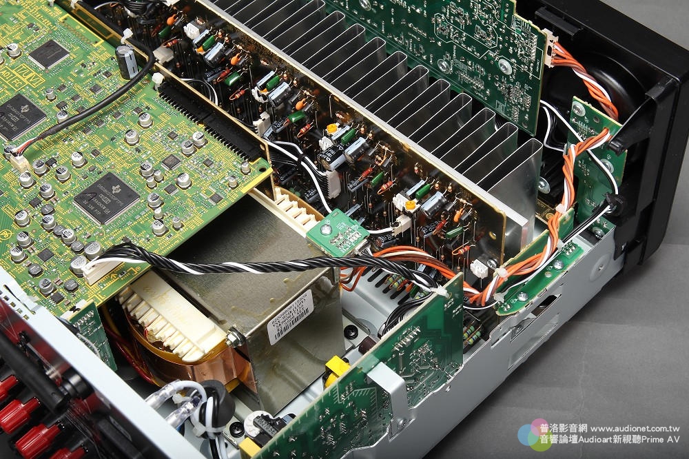

請見機內電路的配置:前半部是7聲道功放電路、電源電路在左後方與後下方、數位電路主板位於後上方

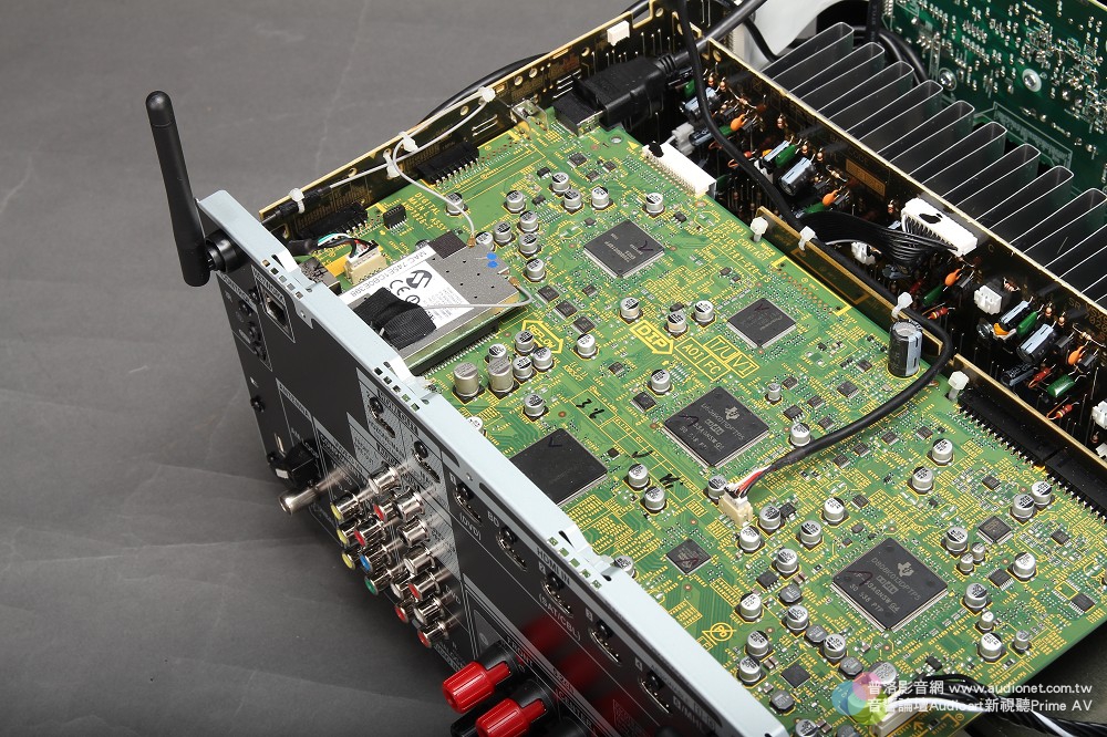

數位電路主板上銀色的那一塊就是無線網卡

由於加入了Dolby Atmos、超解像處理以及無線傳輸,VSX-930在前級電路部分作了大幅度的改變:原本VSX-924以一枚32位元浮點運算DSP晶片(TI Aureus)作多聲道處理、本機則增為兩枚,在DSP之後仍是以ESS ES9006S作數位類比轉換、隨後以ROHM BD3473-KS2作多聲道音量控制。新增的超解像處理電路裝在數位電路主板的背面,Wi-Fi與藍牙網卡則是位於數位主板的右後方。
電源電路與功率放大電路則大致沿用上一代機種的架構。以交換式電源板作為視訊與數位電路的供電,聲頻電路則使用傳統電源、以低磁漏的銅隔離EI變壓器供電,隨後是各組整流、濾波與穩壓電路。功率放大是簡潔的電晶體電路,每聲道末段以一對Sanken 2SB1560/2SD23902達林頓功率晶體作推挽輸出,功率晶體最高的電流輸出能力為10安培。

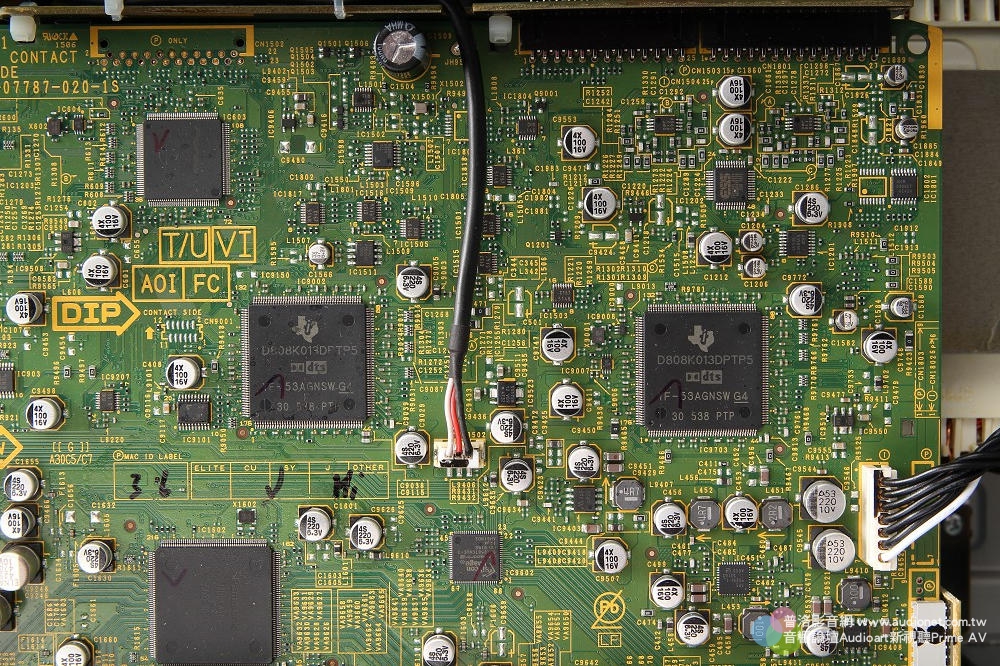

本機使用的32位元浮點運算晶片雖與上一代用的是同一款,但因為加入Dolby Atmos的緣故、需要更強的處理效能,因此DSP晶片從一枚增為二枚

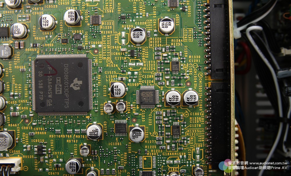

DAC晶片就在DSP的旁邊,採用ESS SABRE 24bit 7.1聲道數類轉換晶片
