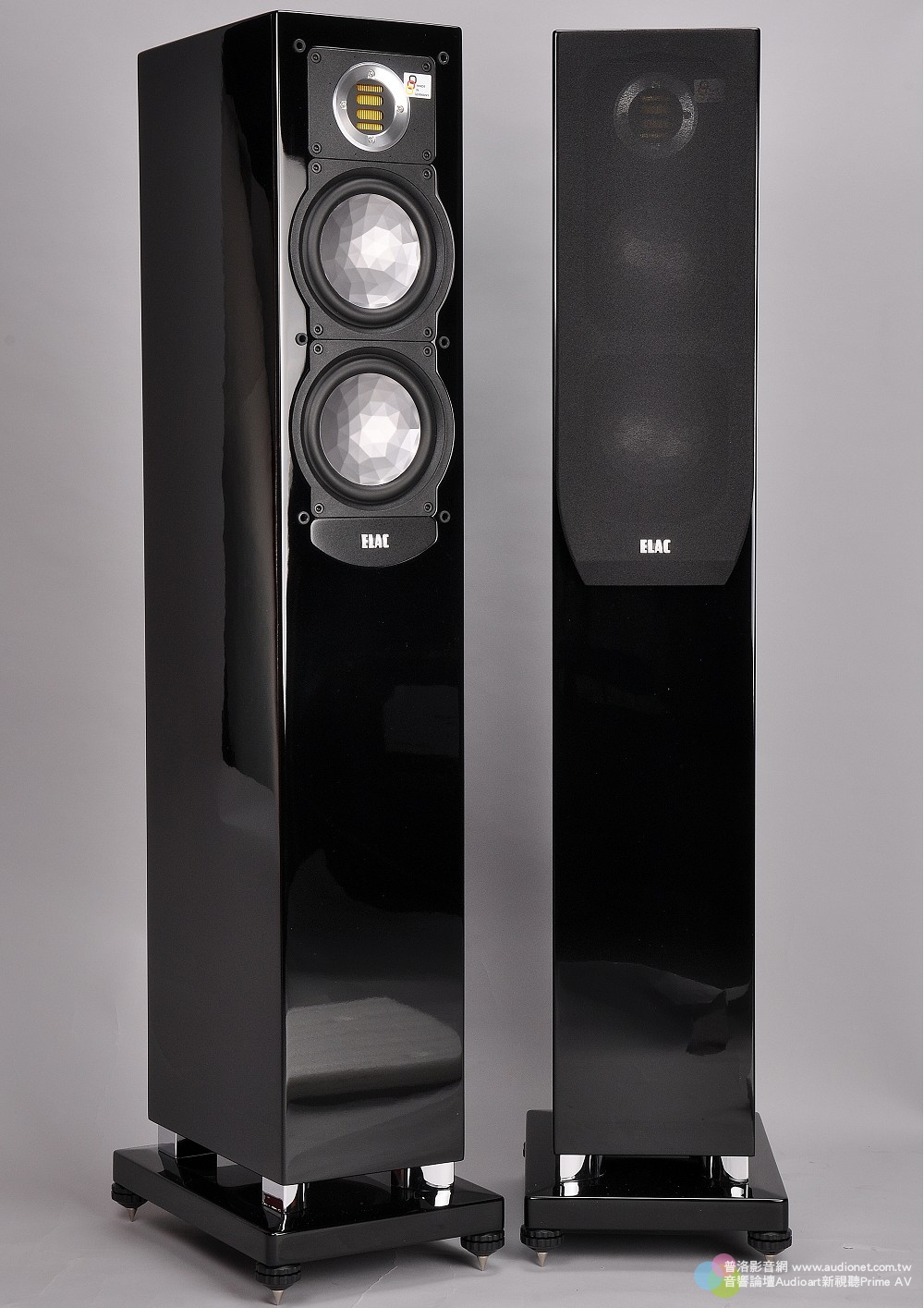

最新版本的ELAC 240系列稱為「240.2」,其中最大的改變在於配備了「JET 5」氣動式高音單體,此為本系列體型較小的落地喇叭FS 247.2,採2.5音路低音反射式設計。

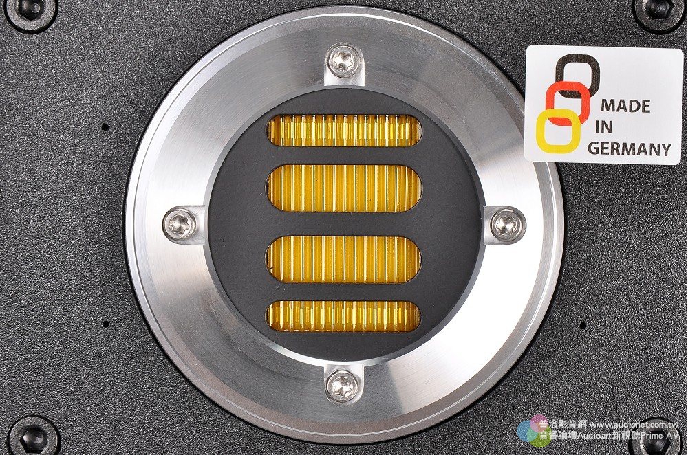

擁有傲人性能的JET 5AS-XR單體
JET單體的振膜以Kapton為基礎材料、上面有一層鋁印刷線圈,兩者是一體的薄膜,將此薄膜精密折疊成手風琴的形狀、固定在一排支桿上、置於充磁的釹磁鐵板前,當印刷線圈通入電流(高頻信號)後,鋁印刷線圈與磁鐵間相互的磁力作用就會讓振膜快速擠壓空氣產生高音。由於它沒有音圈筒、振膜與空氣的接觸面積是傳統1吋凸盆半球振膜的三倍以上,運動質量極低、也只需要小幅度移動就能產生足量的高音,因此JET高音單體能同時具有寬廣的高頻響應(上達50kHz)與低失真特性。
相較於先前上一代240系列使用的JET 3JET 5的振膜面積增加了20%,這項改變使它能「向下」延伸至1.3kHz(靈敏度也提高了2dB),您可能覺得奇怪:多數二音路喇叭的分頻點不是在2.5kHz左右、為何要擴展JET 5的低端響應?設計過喇叭的人應該能理解:任何單體在接近頻響極限的兩端、失真都比平均值高很多,2kHz附近是人耳聽感曲線最敏感的頻段,此處失真稍多些、喇叭聽起來就容易刺耳,偏偏這又是在大多數高音單體響應的最低端(失真高),而JET 5擴展頻寬只是表象、主要目的是為了降低分頻點附近的失真。
ELAC FS 247.2/CC 241.2/BS 243.2/SUB 2040 ESP ELAC Line 240.2_009.jpg ELAC JET5 仩益 Line240
JET5除了加大振膜面積(比3.51吋高音振膜加起來還大)、提高發聲效率以外,還有另兩項改良:其一是在前板與前框,製作材料由「鋁+聚合材料」改為「全部都是鋁」,並且將原來5條開口改成4條,這些改變使它得到更好的擴散性並降低干涉,以往JET 3還有附上DC(擴散控制)組件、也就是在JET單體邊緣加上一圈吸音棉,現在JET 5就不需要了;另一項改良是在振膜背面加上一層特殊阻尼膠、吸收振膜運動時形變產生的噪音,能使高音更純淨、聽起來更smooth

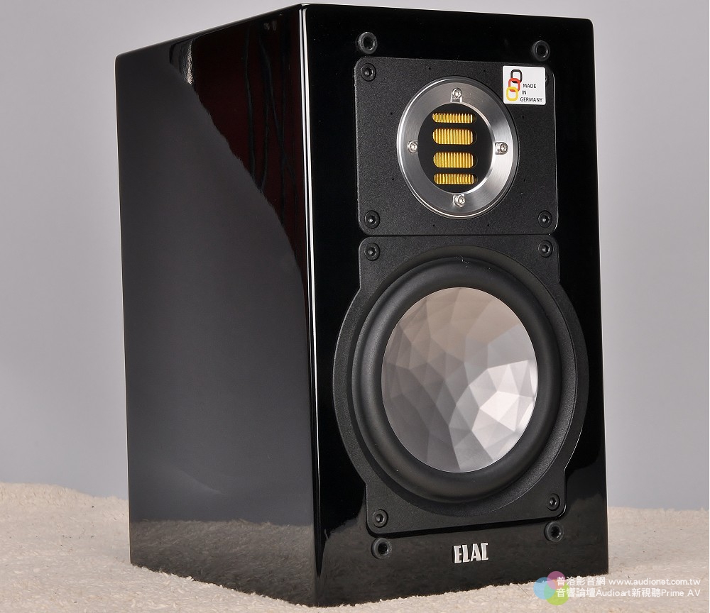

240.2同時也是ELAC搭載「AS-XR」單體最便宜的系列,所謂的AS是「鋁三明治」音盆(以紙盆表面貼上鋁膜結合而成),紙盆本身就有很好的阻尼特性,結合鋁膜之後可以增加剛性,並且利用兩種材質相異的諧振特性、進一步消除音盆本體的振動(降低音染),而AS-XR音盆的「水晶面」並非為了美觀,而是為了提高音盆剛性所作的處理。至於「XR」則是ExtendedRange的意思,以往AS單體的音圈筒是黏在紙盆後方,AS-XR單體則是讓音圈筒貫通紙盆層、同時與紙盆與鋁膜黏合,這項改變使它的上端頻響範圍足足擴展一倍(上至5kHz),因此也大幅降低了分頻點(2.5kHz)附近的失真,並且表面的鋁膜也能幫助音圈總成散熱、維持高輸出狀態下的效率。

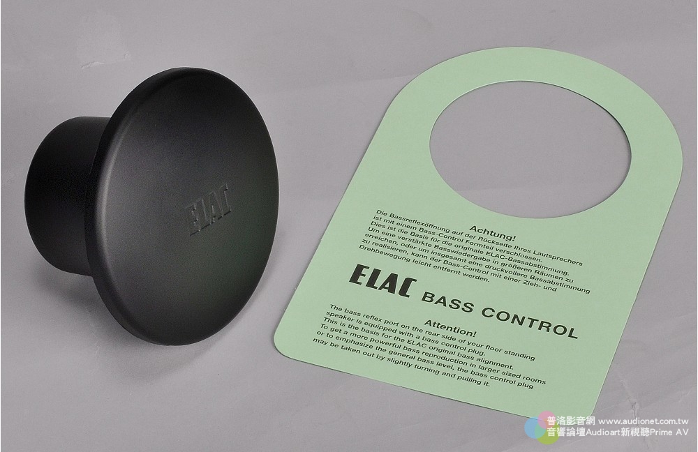

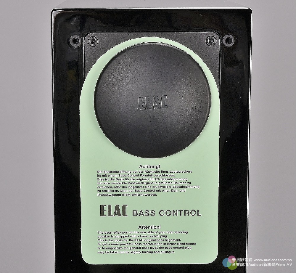

本次的系統以FS 247.2落地式喇叭作為左右聲道、中央聲道喇叭為CC 241.2、環繞聲道使用BS 243.2書架式喇叭,搭配的超低音喇叭是同廠的SUB2040 ESP。我先用Pure Direct模式試聽二聲道音樂檔案,在僅有一對FS 247.2發聲的狀態下(其他聲道皆未發聲),這對中型落地喇叭的氣勢(特別是低頻能量)已經達到大型落地喇叭的水準,低音飽滿、也能低沉,在它的箱體中有兩支低音反射管,其中一支朝向底板、利用反射增強低頻最下段(已達超低音頻段)的延伸與量感,另一支朝向後方、裡面還塞著BassControl plug,若用家空間大、需要更多低頻能量時可將塞子取下,但實際用在本刊8坪大的視聽室,不拔塞子低頻就已十分充沛:我以Pure Direct(超低音喇叭不動作)和Stereo模式(2.1聲道、超低音分頻點設為80Hz)作比較,兩者之間低頻的量感、延伸相差無幾,這表示一對FS247.2發出的低頻幾乎相當於一支超低音喇叭,而且只用SC-LX88就能輕鬆驅動(不加後級),於是我決定將它們設為「Large」、和SUB 2040 ESP共同負責低頻下段,這樣的「分工」使多聲道放音狀態下SUB2040 ESP的工作更為輕鬆、兩者相加之後低音的反應速度更是快上加快。但我要提醒大家:能設成Large是FS 247.2的超能力,其他大多數中型落地喇叭請勿模仿!

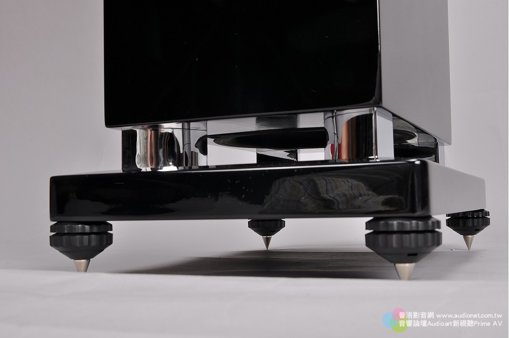

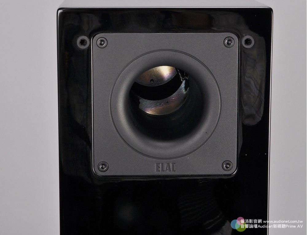

FS 247.2落地式喇叭有一支朝下的低音反射管,利用反射增強低頻最下段(已達超低音頻段)的延伸與量感。

FS 247.2其中朝後的低音反射管可以作低音量感的調控,在反射管用塞子塞住時,其實對多數空間而言量感已經非常足夠

假如您的聆聽空間很大、或者您偏好「重口味的低音」,則可將塞子取下,低頻量感還能增加許多

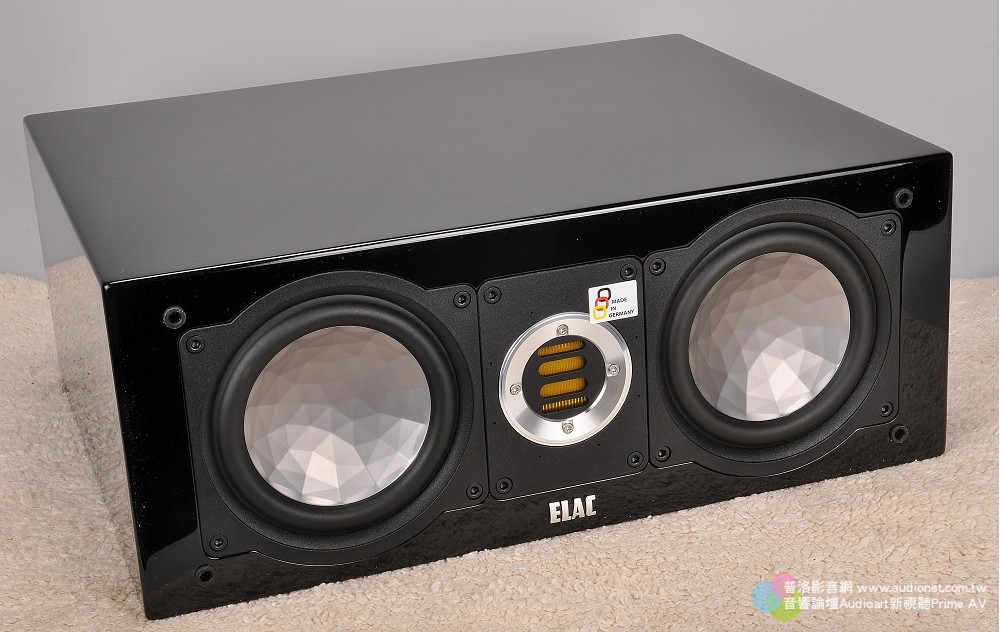

CC 241.2的單體配備與FS247.2完全相同、同樣也有超越體型的氣勢與勁道,讓「銀幕上物像相關的聲音」都顯得結實而有力。

要以最低代價入手配備ELAC JET 5氣動高音的製品就買這一對,書架式喇叭「BS 243.2」

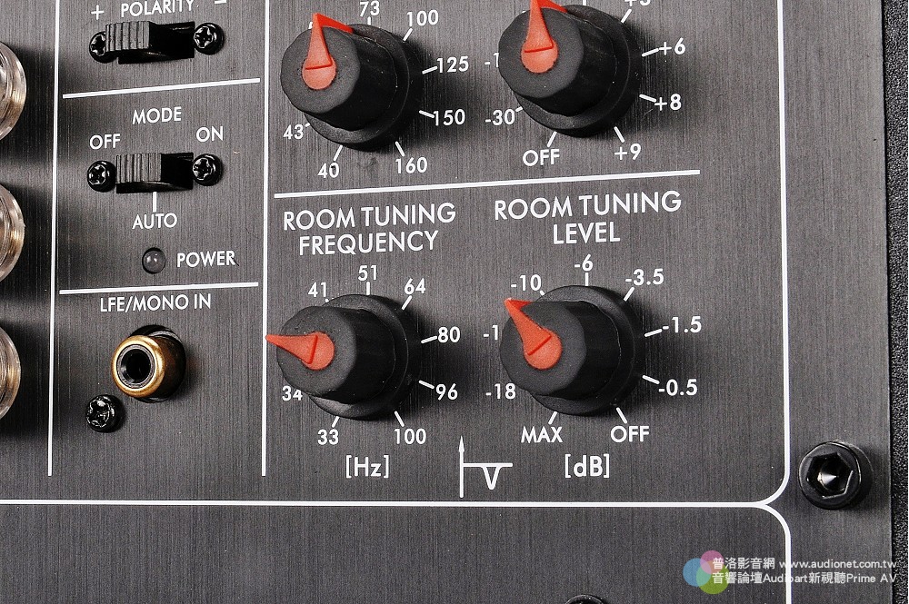

每一個空間都有輕重程度不同駐波問題,一般聆聽空間主要駐波大約是在40至75Hz之間,本次與240.2系列搭配的SUB 2040 ESP主動式超低音喇叭可以有效減輕駐波的影響,它內建可變帶陷濾波器:將RoomTuning Frequency調整到駐波所在的頻率、再以Room Tuning Level衰減超低音喇叭在此頻段的輸出,即可將駐波頻率過多的能量降低,得到均衡的低頻響應。
