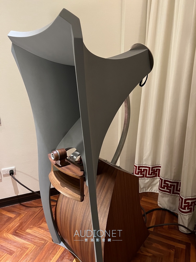

勵磁(Field Coil)單體是在人造永久磁鐵尚未應用在喇叭單體之前,喇叭所用的單體,它要插電,讓電流通過線圈產生磁力,驅動振膜,所以稱為Field Coil。勵磁單體磁力強,造價昂貴,僅存於少數獨特的喇叭上。號角喇叭很常見,不過大部分是只有高音(或高中音)號角,低音通常以錐盆動圈單體為之,因為如果低音要做成號角,想要再生30Hz左右的低頻,號角開口要像家裡一面牆那麼大,在現實世界中無法商業化。號角喇叭的好處是靈敏度高,只需要小功率擴大機就能驅動。不過「號角」本身的音染往往很難處理,需要好技術。目前市面上的號角喇叭幾乎都是號角/錐盆混合,少有「全號角」喇叭者。

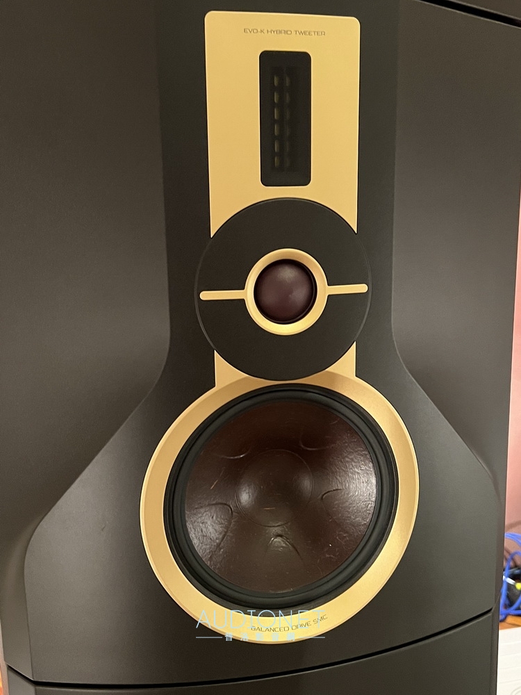

氣動式單體目前很常見,也是以磁力驅動,但都只用在高音單體上,因為其頻域無法涵蓋到中頻段與低頻段。幾十年前有廠家做出全氣動式喇叭,但並沒有被市場接受。作為高音單體,氣動式是非常理想的,發聲面積大,又能輕易達到極高音域,所以目前有不少喇叭品牌採用。

平面振膜(Planar Magnetic)也是以磁力驅動,有許多種不同形式,但基本上都需要有磁鐵、有音圈,只是音圈印在(或貼在)平面振膜上。這種單體振膜很輕,細節多,可以用在高、中、低音域上,不過比較常見的是當作高音單體,只有少數廠家做成全頻域喇叭,因為要做到大面積的振膜不容易。

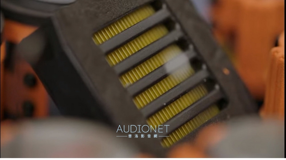

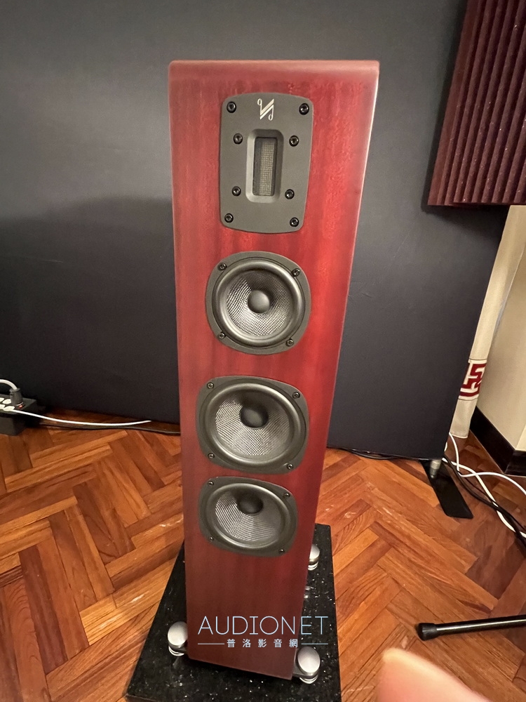

鋁帶(Ribbon)單體也是以磁力驅動,不同的是它沒有音圈,音樂訊號直接送入薄薄的鋁帶上。它的好處是振膜很輕,可以輕易發出極高頻域。幾十年前有廠家做出全鋁帶喇叭,但已經被時代淘汰了。到今天也還有一、二家廠家這樣做,但很昂貴。鋁帶單體因為訊號直通,阻抗低,如果不經過處理,對擴大機很不友善。不過做為高音單體,鋁帶性能卻很好。

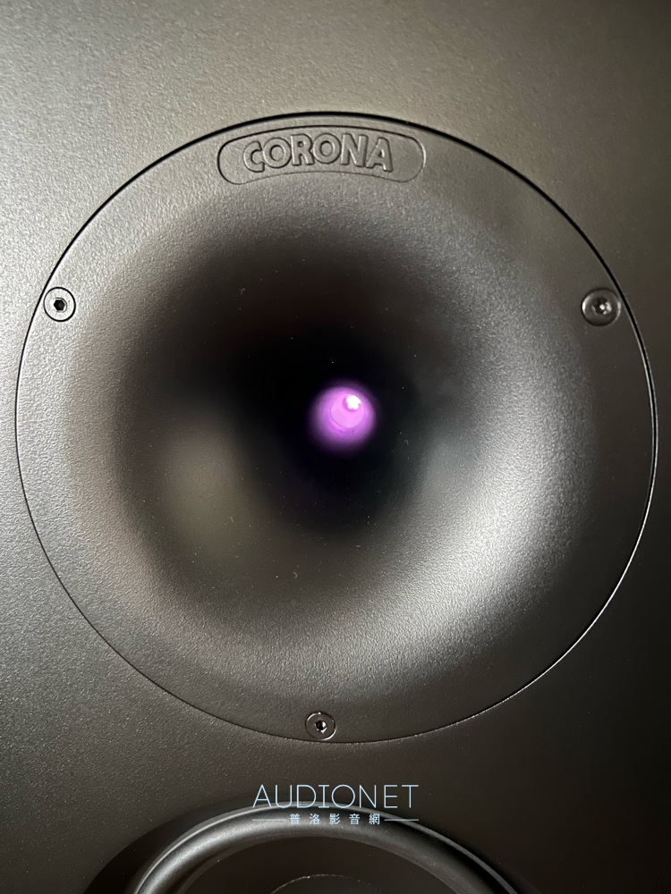

電漿(Plasma)單體是工程師的終極夢想,因為沒有實質振膜,它是利用高壓電弧加熱空氣,以電離的空氣為「振膜」。理論上它是最理想的喇叭單體,但其頻寬往下是受限的,大約在3.500Hz左右,往上則可達150kHz,所以僅被用來當作高音單體。電漿高音在DIY界相當流行,但在商業化喇叭上目前僅看到二個品牌使用。
