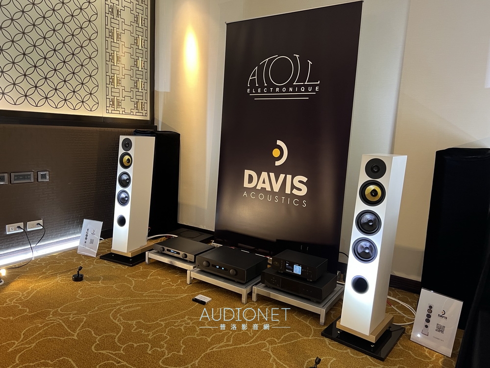

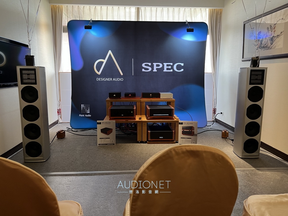

假若你無法將音響器材擺在聆聽位置後牆,也無法擺在側牆,那就只好擺在二喇叭之間的後方,這也是一般常見的擺法。老實說這是最不得已的擺法,但聆聽空間若是太窄,或是與生活動線有關,或像我這種經常在試聽音響器材者,為了方便也不得不如此。
如果一定要將音響器材擺在二支喇叭之間,盡量使用低矮音響架多個一字排開,或貼地使用音響墊,避免使用一個高聳音響架。將音響器材擺在二支喇叭之間只有一個好處,那就是喇叭線、訊號線可以比較短。壞處則是喇叭發聲時會對音響器材產生很強的震波,震動是音響的大敵,能避免則避免。此外就是視覺障礙。
