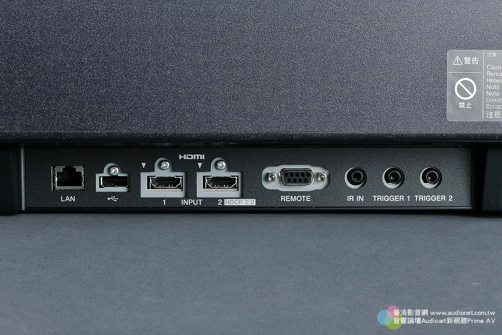

VW520ES的輸入端子集中配置在機體左側下方,它配備了兩組HDMI輸入端子、其中HDMI 2可對應HDCP2.2。多數AV玩家都是先把各類訊源先接入環繞擴大機、再用一條「長HDMI線」從環繞擴大機接到投影機,若您到時候購入了UHD BD播放機,環繞擴大機也有支援HDCP 2.2,請務必將環繞擴大機接過來的HDMI線輸入HDMI 2。
