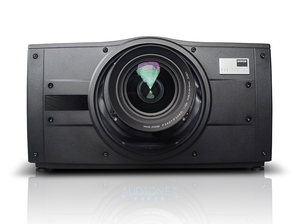

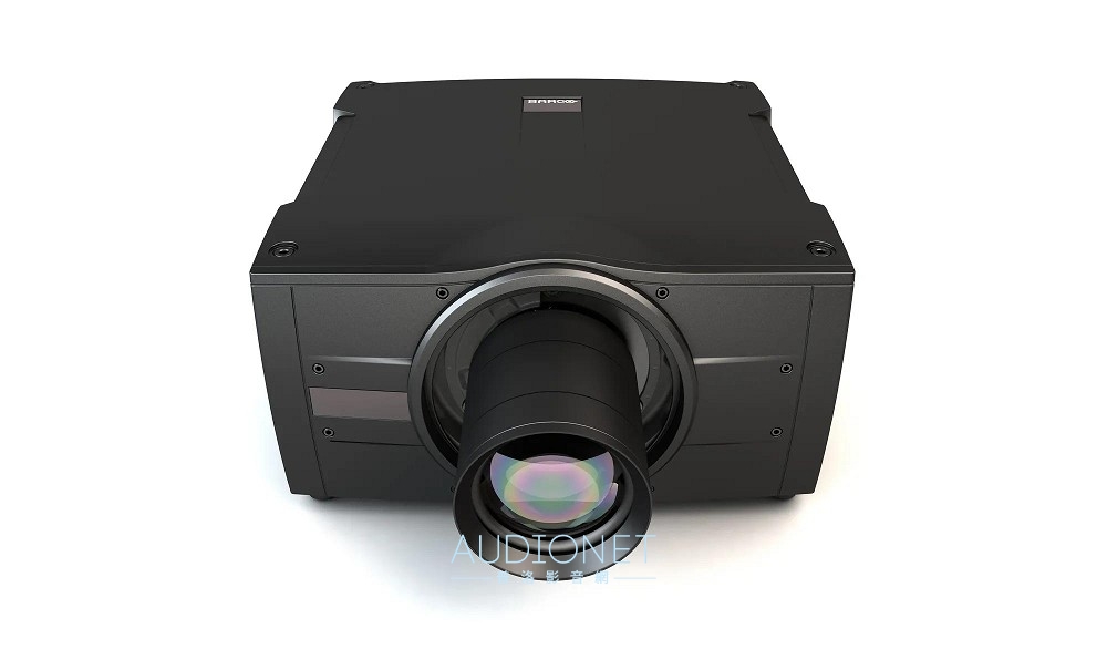

在三槍時代之後,Barco很快就轉做DLP投影機,初期先做家用機,後來就把重心整個移到真正的電影院做數位電影放映用投影機,大家買票進場看電影,有很高的比例就是用Barco投影機。本篇主角Bragi CinemaScope(以下簡稱Bragi CS)屬於Barco Residential(住宅系列)的一員,這是專為Hi-end家庭劇院製作的頂級投影機,配備三原色LED光源,用大尺寸顯像元件、大光機與大口徑鏡頭,影像電路會自動偵測輸入視訊畫面的寬高比,從16:9 到 2.39:1做自動縮放,用家也可以採取手動切換縮放。

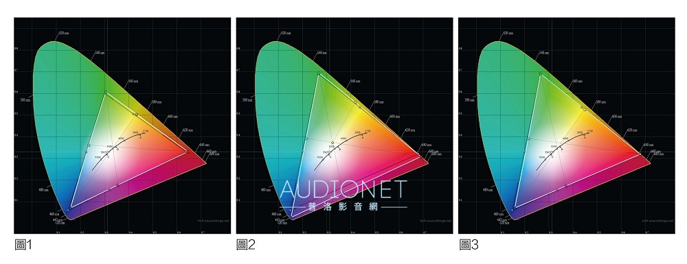

本機可以說是把專業顯示器材精神在家用投影機實現,所以不要想有的沒的,影像調校就是以準確為目標、而不是討好某些玩家族群的口味。請見圖1,這是本機顯示SDR視訊的狀況,實測色域(白色三角形)與HDTV標準的Rec.709色域幾乎完全疊合,就是要準確、沒有色域擴展。
再看圖2,白色三角形是Bragi CS對應HDR BT.2020視訊輸入時,Native模式的實測色域,黑色三角形則是數位電影標準DCI-P3,這就是Bragi CS顯示色域展開到最大的狀態,從測試結果可以看到它的最大色域超過DCI-P3的範圍。我們再看圖3,這是太順使用光譜儀測試、為本機校正HDR模式的結果,在此可以看到原本在Native模式超過DCI-P3的範圍(特別是B-M-R區間)已經收斂,顯色範圍與P3重合、確保電影顯示色彩的正確性。

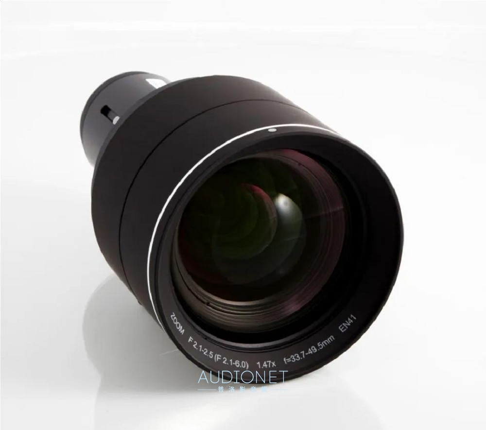

既然說是鏡頭「群」這就表示Bragi CS是可拆換鏡頭的設計,從超短焦、90度轉向超短焦、廣角變焦、標準變焦到長變焦總共有8款鏡頭可以搭配,每一款都可以做水平與垂直的鏡頭位移(Lens Shift)。這次送測Bragi CS裝上去的是搭配案例最多、適用性最廣的原廠鏡頭之一「EN63」,它可以做垂直最大±110%(畫面高)、水平最大±32%(畫面寬)相當大幅度的畫面位移,這是光學的位移所以不會讓畫面變形,不必用到數位的幾何修正、不會損失解析度,所以可以讓Bragi CS的安裝位置相當有彈性,用這款鏡頭計算投影Cinemascope銀幕120吋、150吋與200吋的最短投影距離依序是337、421與562公分,最長投影距離則依序為478、597與796公尺,Bragi CS單機和鏡頭是分別計價的,EN63多數空間適用,若想在投影距離為達562公分(空間前後長度不足)的情況下還想看200吋以上的大畫面,還有5款鏡頭可以配合空間條件來搭配。

我也有實測「校正前」、「校正後」的色域變化,儘管我的測試裝備沒有太順專業人員用的等級那麼高,但是也很容易可以看出Bragi CS的最大色域範圍比DCI-P3還大:其中在G-Y-R與G-C-B的區間與P3色域非常貼近,B-M-R區間的色域大於P3、也正是校正後收斂的部分。而Bragi CS內建Barco的RealColor色彩管理系統,在儀器輔助校準之後能確保色彩、色域、色溫的準確性。

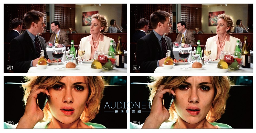

圖1、圖2分別是本機顯示SDR視訊「校正前、校正後」的實拍畫面,由於本機先天的準確性夠且顯示色域相同,因此看起來差異不大。圖3、圖4是本機顯示HDR影片的實拍畫面,能明顯看出調校前後的差異:圖3是沒有校正的Native色域,紅、洋紅與藍的顯色範圍超過標準、色域超廣,而圖4則是把色域校準到DCI-P3標準。哪個比較好還需要說嗎?當然是校正後的階調更完整、色彩更真實,這也是要讓各位理解色域並非愈大愈好,要看電影就應該以數位電影的色彩定義為本。

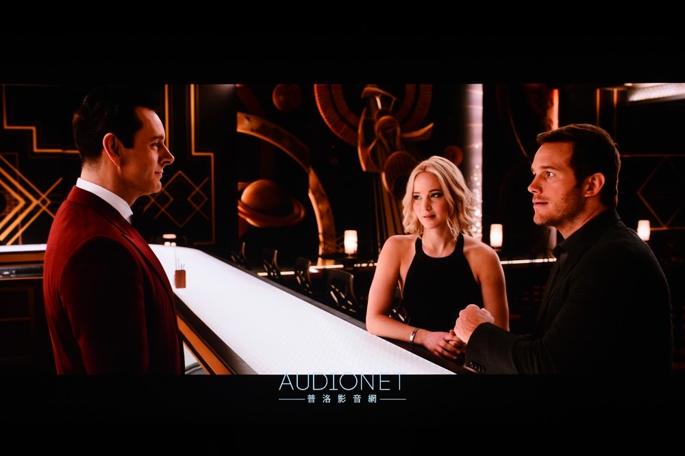

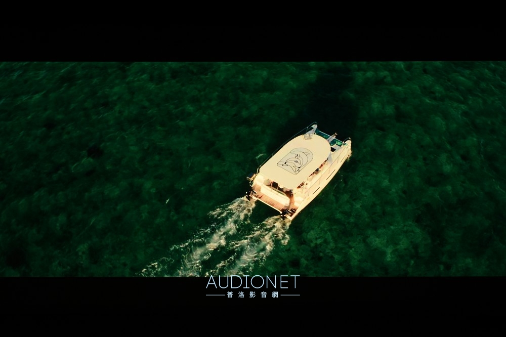

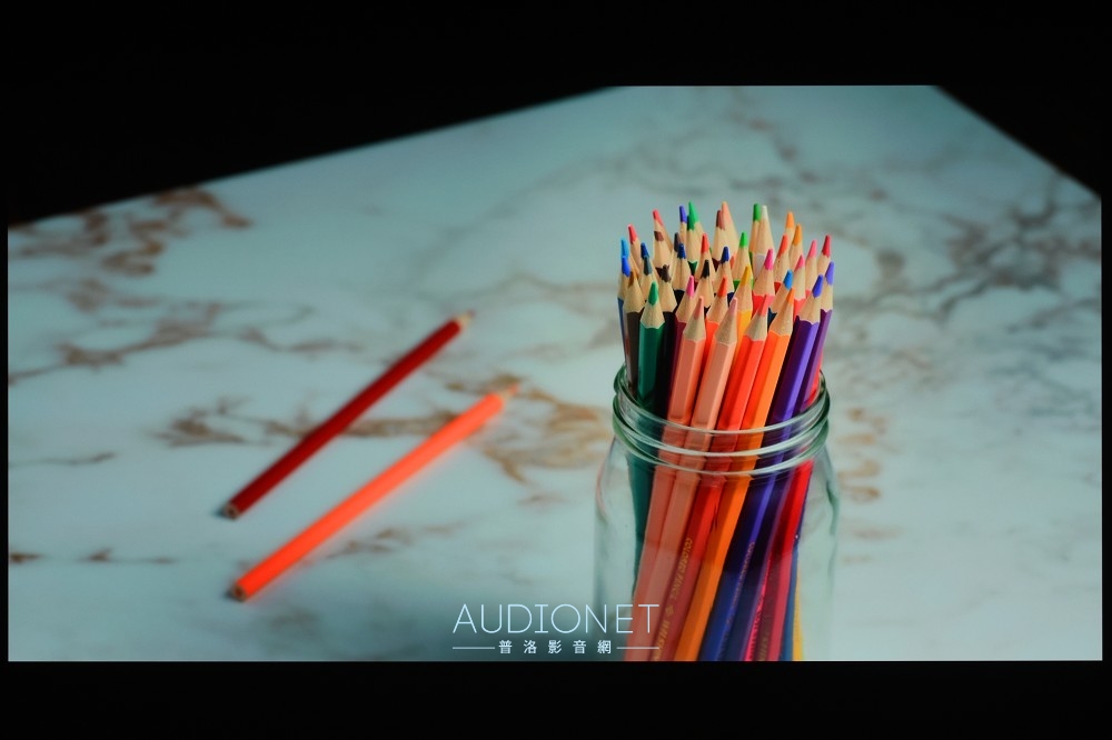

Bragi CS看起來如何?我就說嘛,顯示器材好不好,看我同事們的反應就知道,他們都不知道調校過程和儀測數據,所以是直覺反應觀感,這回我沒有呼朋引伴,只是在測試過程中有音響論壇的同事(對攝影相當內行的林哲宏)因為想進來拿器材,看到Bragi CS播放中的電影畫面就「黏住了」,他看了幾分鐘走出去,接著就是陶主編「聽說」裡面有投影機很厲害就進來了(他也是資深攝影玩家)。
到底Bragi CS有什麼魔力?真的沒什麼,就是非常真實「而已」:它能夠讓觀賞者就像看到尺寸超大的專業顯示器畫面,並不是像電視機、多數家庭劇院投影機或多或少「增豔」的色彩,儘管沒有增加色彩飽和度、沒有擴張色域,但就是這麼做讓它呈現出來的色彩幾乎與我們眼見實景看見的幾乎是一模一樣,在HDR BT.2020視訊顯示時,觀賞者能強烈感受到它的廣色域性能,從極淺、中階到極濃色,層次極為分明、呈現出相當大的「色彩動態範圍」,即使在很小的區間,例如極淡色與無色之間、95%以上接近100%的極濃色,都能夠輕易分辨像近色彩的深淺與色調差異。不只是色彩,Bragi CS的光影階調、尤其是低光部分陰影的立體感與明暗完整性近乎完美,電影經常出現的暗夜場景對Bragi CS完全不造成考驗,儘管它並沒有超解像處理,但只要電影內容本身的畫質細膩、清晰度高,Bragi CS就能充分反應。
