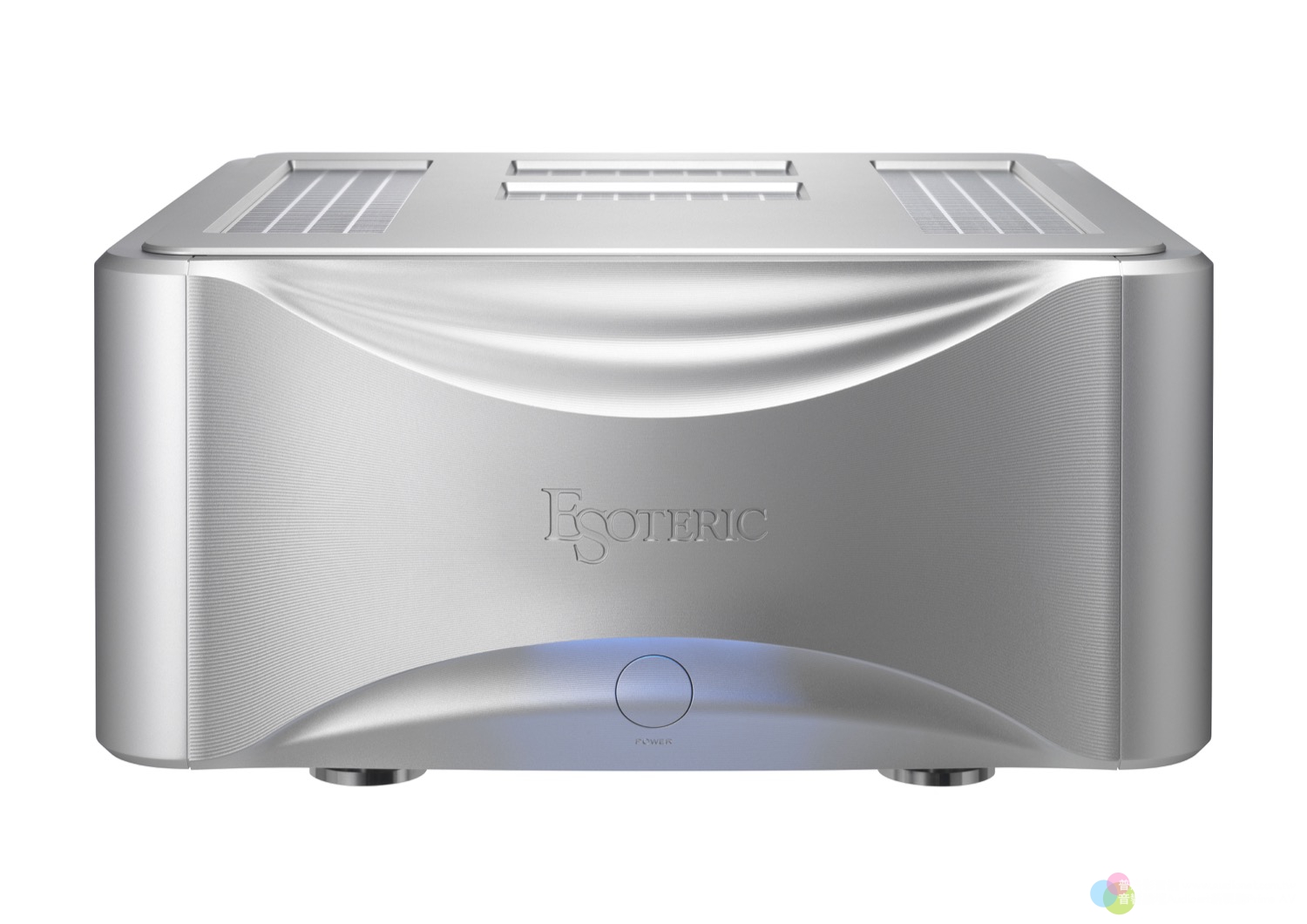

音響迷的心態有時候是非常微妙的,說到日本人的敬業精神與追求完美的態度,人人稱讚。說到日本車的妥善率,不僅我們,連美國消費者雜誌都說世界第一。談到日本的飲食,大家瘋狂追逐排隊。細數古典音樂界,國際知名的指揮與演奏家不少。但談到音響,很多人就不買單了。這種心態就跟多年前台灣音響迷認為德國音響尖銳難聽如出一轍。請往理智面去想,日本這樣的民族會做不好音響器材嗎?Esoteric Grandioso S1證明一切。

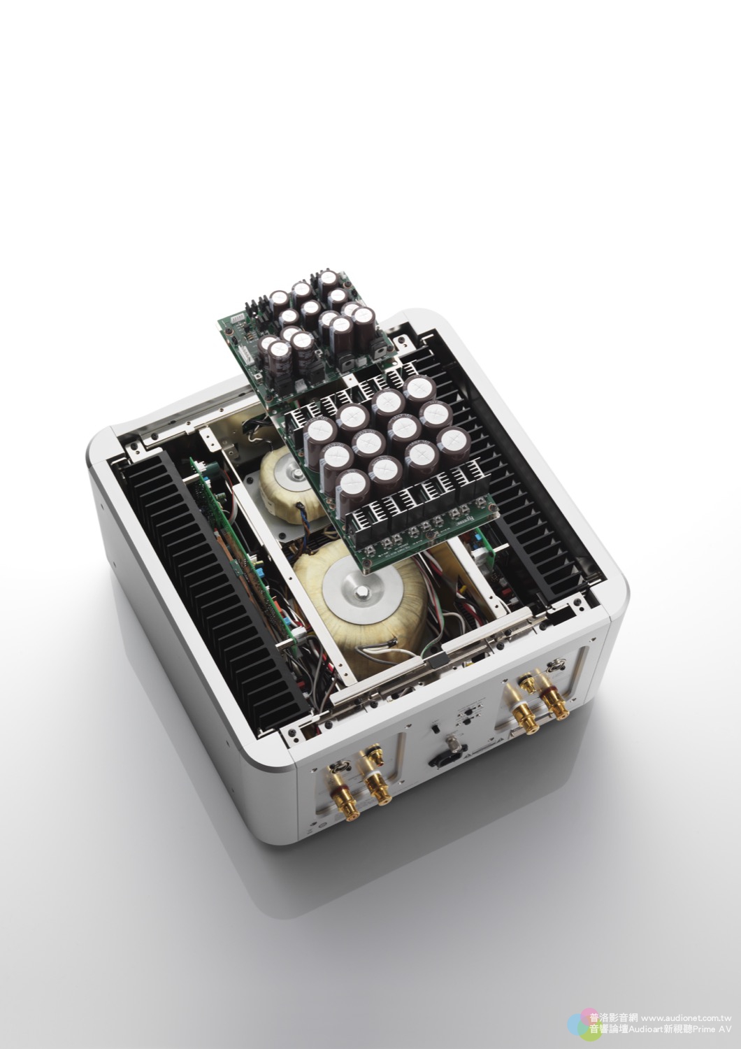

全新設計,內部與M1不同
Grandioso S1AB類晶體後級,外觀與M1可說一樣,除了頂蓋開孔位置不同之外,面板、側板都一樣。本來我以為Grandioso S1可能就是拿M1的一個聲道內部稍微改一下,背板做成立體聲而已。沒想到當我看到內部時,才知道整個配置都不同,難怪要等那麼久才推出S1,如果只是稍微改一下,應該可以跟M1同步推出。
到底Grandioso S1的內部與M1有何不同呢?第一、使用的變壓器顏色不同,大小也不同,M1的環形變壓器容量3057VA(重18公斤),而Grandioso S1的容量是2180VA。至於那個小環形變壓器倒是一樣的,那是供應前端電壓增益級之用。第二、GrandiosoS1的左右聲道功率輸出級分置箱體左右二邊,而M1則是二組功率輸出級集中在一側。第三、M1的濾波電容體積比較大,緊鄰功率輸出級。而Grandioso S1的濾波電容體積比較小,數量比較多,安置在箱體中央變壓器的上方。M1一聲道使用163,300μF濾波電容,而Grandioso S1則是二聲道總共用了124,700μF電容,也就是每聲道64,700μF濾波電容(每三個一組併聯,正相三個,反相三個)。第四、M1的箱體內部還有5mm厚鋁板做內部隔間,而Grandioso S1內部左右也有隔間(跟電源隔開),不過用的是2mm薄的金屬板,並非厚的。第五、M1單聲道機62公斤,體積491×221.5×535mm。而Grandioso S1二聲道機47公斤,體積445×221.5×497.8mm。從以上這些不同處觀之,您就可以了解GrandiosoS1是一部重新設計的立體後級,而非拿現成單聲道後級來改,唯一相同的應該是線路架構。
