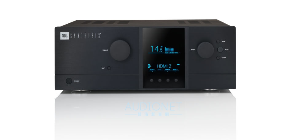

雖然近年有些人看壞家庭劇院環繞產品的市場,但資源豐富的Harman JBL可不這麼想,就在近日,該品牌推出旗艦級的環繞處理器SDP-80,它的內部集合了部分Trinnov Audio的關鍵性能,同時再加上JBL對於市場的判斷與規劃,創造出聲道數量高達36聲道的環繞處理器SDP-80,現在就來了解。
JBL推出旗艦環繞處理前級SDP-80:擁有現今市場最高36聲道處理能力,還內載Trinnov Audio自動校正功能 s_JBL_Synthesis-SDP-80-e1743772773172.jpg JBL SDP-80 環繞處理器 環繞處理前級
在台灣過去比較少看到JBL的環繞處理器和環繞擴大機,部分原因是因為早期JBL切入這個領域的時候是以專業市場運用為主,其專業導向的製品名為Synthesis系列。然而JBL近年也開始拓展家用市場,例如發展出偏向一般家庭使用的MA(Master Audio)系列,也在今年高雄音響展上亮相。於此同時,也因為全球玩家對於頂級規格的追求,專業取向的Synthesis系列也被許多家庭消費者所採用,而本文介紹的這款SDP-80就是屬於JBL Synthesis系列,它是之前推出的SDP-75的延伸、與更高階版本,成為今日JBL環繞處理器的旗艦。
JBL Synthesis SDP-80配備36聲道音訊處理能力,支援Dolby Atmos、DTS:X Pro與Auro-3D等沉浸式音效格式。請注意喔,是36聲道,這可以說是今日市場上數量最多的聲道了。過去的頂級機種都是做到32聲道,而其中Trinnov後來提升了音訊處理能力,使用者透過韌體升級,以及「數位輸出 + 外接DAC」的方式可以多出4組聲道,就能達成32+4聲道的運作能力,所以後來Trinnov的官網也改成宣稱產品具備36聲道處理能力,而JBL SDP-80則是第一款產品在推出前就直接宣稱具備36聲道處理能力。
JBL SDP-80搭載8組HDMI 2.1輸入與2組輸出,支援48Gbps頻寬,能通過8K@60fps與4K@120fps影像,並支援HDR10、Dolby Vision等高動態對比規格,確保劇院系統能呈現最佳畫質。SDP-80是由SDP-75進化而來,與之相比,SDP-80有更好的DAC、電路布局和電源供應解決方案。
SDP-80的設計兼顧整合性與控制需求,背板配備平衡XLR多聲道輸出,具備AES3數位連接能力,並支援Roon Ready能做高解析音樂串流,同時亦支援AMX、Crestron與Savant等控制系統,可透過網路實現無縫整合與操作。
在自動空間校正部分,SDP-80具備Trinnov Optimizer EQ空間校正功能,Trinnov是法國很強的環繞處理器品牌,尤其在空間校正功能上有獨家開發的技術。而一路看到這裡,如果是有留意高階家庭劇院產品的朋友可能會發現,SDP-80的外觀和Trinnov的頂級器材還真的很像呢,沒錯,SDP-80就是與法國Trinnov Audio技術合作的,事實上,JBL與Trinnov已經有多次合作的紀錄,但是兩者對於市場的判斷、產品的定位有所不同,還是有一些差異。
首先,SDP-80是採用了Trinnov Optimizer EQ的空間校正功能,不過處理之後,是以自家研究所得的Harman曲線來做為校正的目標曲線。再來,按現在已知資料來「推論」,SDP-80很可能沒有Trinnov近年非常火紅的Waveforming技術,不過SDP-80的硬體據信有處理Waveforming的能力,所以未來會不會透過軟體升級來取得這項功能,現在尚不可確定。
另外,SDP-80是SDP-75所延伸而來,如果依此推論,也很可能沒有Trinnov的3D-Remapping功能,這項技術能在「喇叭擺位不理想的狀態下」,重新將音像定位於正確的位置,是Trinnov一項很強的功能。而SDP-80如果沒有這項功能也是可以理解的,因為JBL Synthesis系列更鎖定於專業級運用,通常這類案子的喇叭多半已經做了合理配置,或許對這項功能的需求就沒有這麼高。
除此之外,SDP-80更針對JBL Synthesis的生態系而設計,所以它裡面有預載了JBL喇叭的相關曲線與資料,如果空間裡搭配的是JBL喇叭(甚至是Harman集團旗下其他品牌的喇叭),據信可以直接套用曲線,獲得更理想的聲音效果。再次強調,以上部分內容是推論,現階段JBL只有釋出新聞稿版本,官方網站還沒有正式上架這款產品,相關圖片也不多。總之,頂級家庭劇院消費者們未來又多了一個新選擇了,而且有機會直上36聲道!
