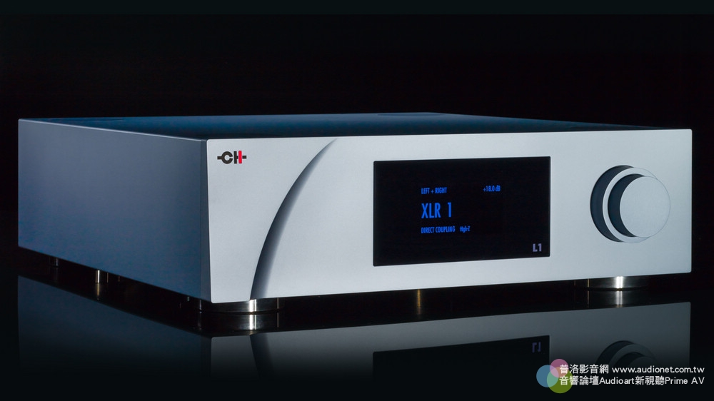

L1的面板跟D1、C1一樣,左邊一個雙層圓形控制鈕,中央一個大AMOLED顯示幕(480x272),其他什麼都沒有,一切資訊都在顯示幕上告訴您。那個雙層圓形旋鈕除了擁有內外二層旋轉之外,還可按下,等於是有三種操控方式。這個旋鈕內部採用鐵弗龍軸承,非常耐磨,在您有生之年應該不可能轉換壞。
L1的使用方式可以選擇二種,一種是Normal Mode,另一種是Menu Mode,前者是一般二聲道前級使用方式,後者則是前述第二種與第三種用法(也就是要買二部),在此我只說Normal Mode。如果您想啟動L1,除了背板的電源開關要打開之外,還要輕按一下中央旋鈕,此時顯示幕就會出現一些基本資訊。同樣的,如果要關機,也只要輕按中央旋鈕。假若您要改變音量大小,除了以遙控器控制之外,也可以旋轉中央旋鈕。如果您想要選擇不同的輸入端子,就要旋轉外圈旋鈕。

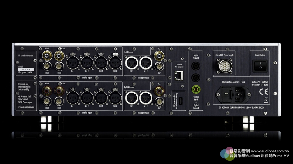

來到背面,可以看到密密麻麻的端子,包括二組RCA、二組BNC、四組XLR輸入端子。而輸出端子也不少,包括一組RCA、一組BNC、二組XLR輸出端子。此外還有一個Ethernet端子(外接控制介面)、接地端、外接電源端子(連接X1外接電源)、USB端子(升級韌體用)。那些RCA端子一看就知道是WBT製品,而XLR端子則是Neutrik,至於BNC輸入輸出端在一般前級身上很少見,那是給超寬頻訊源使用的。連這麼少用的端子都設想到了,CH Precision的產品真的與眾不同。
L1的箱體底部有一個小螺絲,那是固定電源變壓器的螺絲。當您要運送L1時,要把這支螺絲鎖上,以免搬運途中損壞電源供應線路。等到要聆聽L1前,再把螺絲卸下,讓變壓器能夠浮動。

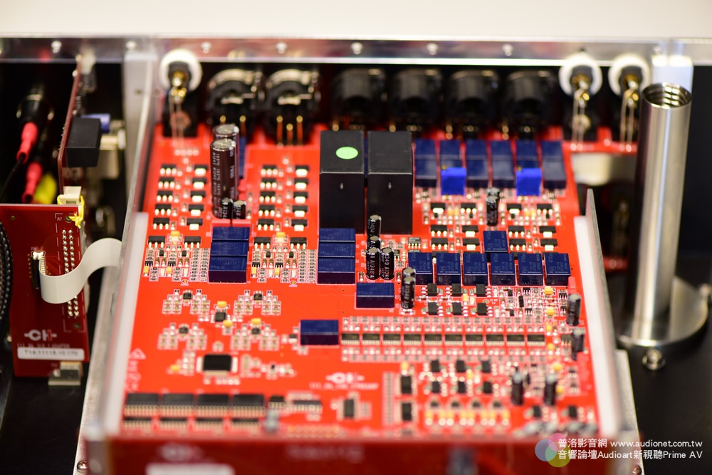

L1的內部架構與一般前級不同,它是全平衡A類架構,在訊號輸入端先安排了一個緩衝級,所謂緩衝級就是沒有電壓增益,只是做阻抗匹配,達成高輸入阻抗、低輸出阻抗的要求,這個緩衝級原廠稱為Diamond Input Buffer。音樂訊號通過緩衝級之後就送入R2R音響控制系統,L1採用20bit R2R階梯式電阻繼電器陣列控制系統,以精密電阻搭配出118dB的音量控制範圍,每級0.5dB。R2R的好處是音樂訊號都只經過二個併聯電阻,可以避免電阻劣化音質。通常R2R音量控制系統可以採用Current Mode或Voltage Mode,L1採用Current Mode,理由是可以降低失真,所以在R2R音量控制系統之後還要有一個I/V電流電壓轉換,讓晶體可以放大電壓,也就是電壓增益級,此處有0dB、+6dB、+12dB、+18dB三種電壓增益。
CH Precision L1前級,擋住致命吸引力的唯一方法 ch precision_03.jpg 和申達 CH Precision 英文 精密 瑞士
L1的電壓增益級採用差動平衡架構,每聲道正相與反相各採用5對放大訊號的晶體,使得非平衡輸出(300歐姆)可以獲得8Vrms輸出;平衡輸出(600歐姆)可以獲得16Vrms輸出,這麼大的輸出可以透過很長的訊號線去驅動後級。
一般使用R2R電阻繼電器陣列音量系統的前級,在改變音量時,會有細微的搭搭聲,那是因為訊號路徑中有微量DC直流的緣故。為了去除這種細微的搭搭聲(其實不去掉也沒關係),也為了讓音樂訊號路徑沒有摻入DC,L1採用了特別的方法。一般要擋住DC很容易,在音樂路徑中加入電容即可,這樣很容易就把DC擋住,但電容器會產生音染與相位飄移,所以比較高級的擴大機都採用直接交連,所謂直接交連就是上一級與下一級線路之間沒有電容器。另外一種方法就是不採用電容,而改以伺服環路搭配差動級來降低DC,不過這種方法的截止頻率太靠近耳朵可聞頻域,容易產生相位失真。
CH Precision L1前級,擋住致命吸引力的唯一方法 ch precision_06.jpg 和申達 CH Precision 英文 精密 瑞士
L1這二種方法都不採用,而是採用複雜的混合方式,包括類比低通濾波線路、A/D轉換、DSP運算處理、D/A 轉換,這一連串處理就是為了以軟體方式機動快速的改變濾波截止點,使得截止頻率可以滴至0.1Hz。老實說,以這麼複雜方式處理直流的前級我這還是第一次看到。事實上這套阻斷DC的機制是配合機內自動檢測系統在運作的,只要是開機的時候,或切換輸入訊源時,這套自動檢測系統就自動檢測全機與各輸入端,速度快到您不會感覺到。

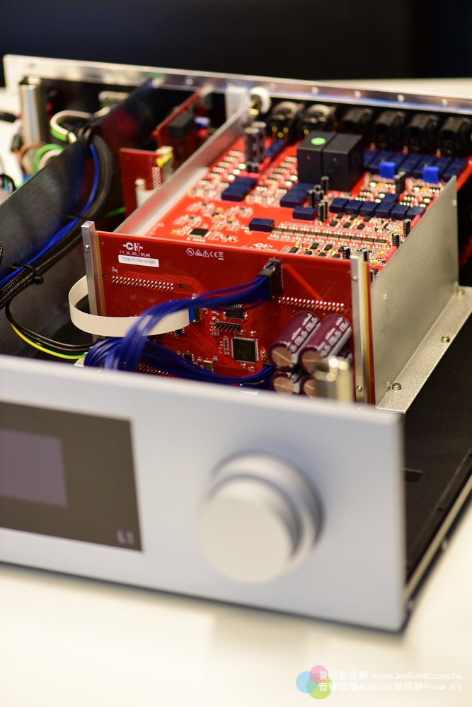

L1的基本架構表過,讓我們回頭看機器內部。打開箱體,可以看到內部採用紅色線路板,看起來紅色一片,很醒目。箱內左邊是電源供應線路,有一塊金屬板分隔放大線路板,電源線路所佔的面積大該是箱體的四分之一左右。電源供應有二個環形變壓器,大的供給線路工作,小的做為Standby供電,這是目前歐盟規定的作法。電源供應上可以看到濾波線路,還有一塊小線路是給面板操控供電的,分得很清楚,這樣就不會相互干擾。
CH Precision L1前級,擋住致命吸引力的唯一方法 ch precision_09.jpg 和申達 CH Precision 英文 精密 瑞士
在機箱右邊可以看到前面一塊、後面一塊大線路板,前面那塊竟然是分砌式元件、晶體、OPAmp組成的穩壓線路板,換句話說,L1的電源經過整流濾波之後,先傳送到這塊穩壓線路板上做穩壓,再把穩定乾淨的電源傳送到後面那塊大線路板上。而那塊大線路板就是前級放大線路,如果是單箱式,就會有上下二塊線路板,分別放大左右聲道音樂訊號。如果是二箱式,那就只會有一塊線路板。若是二箱式加上雙倍輸入端,每個箱體裡面也會有二片線路板。
除了線路板外,在L1箱體的四個角落,還可以看到四個圓孔,那就是CH Precision的獨特避震設計。如果您想把CH Precision的器材上下疊起來使用,就要把箱體四個角落的圓蓋子旋開,CH Precision有附特殊的角錐承片與金屬桿子套件,可以讓您把金屬桿子放入圓孔內,再把角錐承片鎖在底下那部機器的四個圓孔頂上,支撐那根金屬桿。由於圓孔內的金屬桿跟線路板完全沒有接觸,因此也就不會把箱體外部的振動傳遞到線路板上,這種獨特的設計也是別家沒有見過的。
