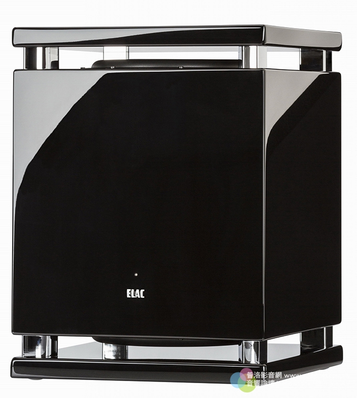

有些喇叭廠商擅長設計被動式喇叭,有些喇叭廠商擅長設計主動式超低音,兩者能兼通的並不多,而德國的ELAC不簡單,它除了被動式喇叭產品優異,就連超低音也能技壓群雄,甚至能打敗一些專長在超低音上的品牌,這點在今年新推出的SUB 2070上更達到高峰,不僅聲音表現傑出,就連功能性也有創舉,我覺得頒給它兩個最佳推薦都值得。
ELAC超低音能夠技壓群雄的原因,就在於它們家有獨特的Push-Push/Pull-Pull設計,在超低音上下配置兩只朝外運動的單體,取得絕佳的控制力和反應速度,ELAC新推出的SUB 2070便延續了這項設計。而且SUB 2070有很好的規格,它的兩顆低音單體尺寸達到250mm(相當於10吋),內建擴大機功率達到600W之多,同時振膜是AS材質,也就是紙盆、鋁材相結合的三明治結構,這是ELAC1993年開發以來很成功的技術,一直改良與延用至今。搭配著結實、緊致的全密閉箱體,讓SUB 2070擁有絕佳的性能表現。就ELAC的標準來說,SUB 2070已經是非常高規的產品,在ELAC的官網上,它是現階段的旗艦級超低音。

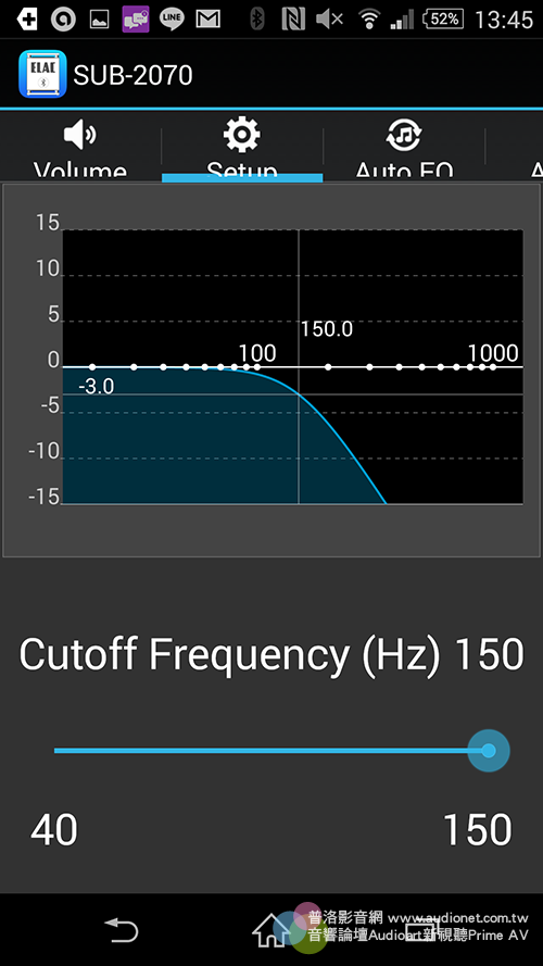

不過今年還有另一項技術更引人注目,就是ELAC開發了結合BLE藍牙低功率技術的APP,這在超低音設計上可謂革命性創新手法,您只要在手機上下載ELAC SUB Control這款APP,就能透過手機對超低音進行控制,而且功能很齊全,包含:音壓大小、分頻點、相位、PEQ等化、Delay延遲…等等功能都有(詳細操作請見圖片說明)。
這樣的設計對我們常玩超低音的消費者來說真的是一大福音,因為傳統超低音的旋鈕多設計在背板上,調音時必須在座位與超低音之間跑來跑去,既辛苦又麻煩。而且也因為這樣跑來跑去的過程,有些調整變得不容易,例如相位,除非能持續聽到音樂、邊聽邊調,否則很多人對於超低音的相位調整都是「霧剎剎」,抓不到感覺。有時候受到環境限制,超低音不能擺在最理想的位置上,此時就必須透過音壓、相位、距離(
delay)等調整,將聲音修正到較為理想的狀態,讓它與其它喇叭更順暢的銜接,而ELACAPP就能讓使用者坐在座位上、耳聽音樂、手滑手機螢幕就能達成各種調整,輕鬆方便,而且更容易準確。

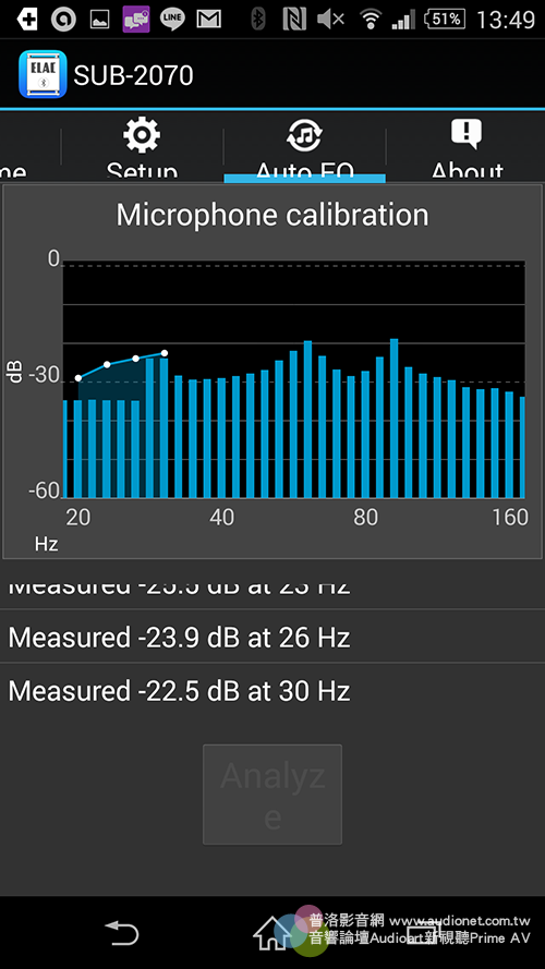

更厲害的還在後頭,這款APP除了能調整,它還能作自動測試和空間等化,所以就算您不熟悉超低音的調整,也能由APP來處理一些空間環境的問題。其實以前就有超低音提供自動測試功能,然而有些必須連接筆電來操作,有些則是要連接測試麥克風,前者有點不切實際,畢竟有多少消費者會連接筆電來調整超低音呢?後者則是會有功能不足的問題,因為插上麥克風、測試完成後,您是看不到調整數值和頻率響應的,有沒有效?作了那些調整?完全憑感覺,而採用APP的方式就能提供完整的測試圖表與數據,一目瞭然。
那怎麼測試呢?就是直接用手機內建的麥克風拾音,由手機運算,然後將結果圖表呈現於螢幕。您一定會想:手機的麥克風準確嗎?確實,每家手機的麥克風拾音能力不同,一定會有誤差,所以它的測試分兩階段,第一階段是對手機進行校準,第二階段才是實際的測試與
GEQ補正。我不敢說這樣的方式能有專業儀器的精確度,但是絕對比多數人的耳朵測試更準確,而且不用外接麥克風、不用外接筆電、不用懂專業參數,只要在APP上按兩下就行,第一次超低音變得這麼聰明,超低音的調整變得這麼簡單。

接著我使用它的自動測試與等化功能,大約只要短短
30秒時間就能完成,簡單快速,而且真的有效,SUB 2070原本優異的聲音表現又提升了,聲音的乾淨程度更好,同時低頻段的能量變得更為凝聚紮實。看到這樣的敘述,您以為它的聲音變瘦了嗎?並非如此,因為聲音變得更凝聚、相位更準確之後,我感覺延伸也變得更好了,當管風琴唱到極低頻處時,按摩小腿肌膚的效果變得更強。

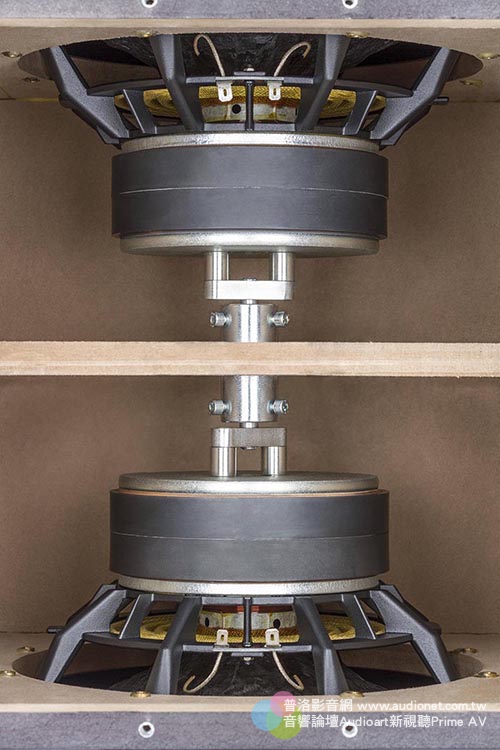

相信大家都知道,超低音喇叭與其它喇叭最大不同在於振膜的尺寸比較大,同時超低音振膜的運動衝程也比較長,讓它能推動更多空氣,但這也讓低音單體在快速運動時很難維持控制力,只要控制力不良,低頻就容易變得糊變得慢,甚至聽起來失真、聽起來髒。
為求控制力,有些廠商堅持超低音要採用密閉式的箱體設計(沒有低音反射孔),因為箱體內外的氣壓能起一定程度的「空氣彈簧」的效果,讓振膜更快速的回到定位。而ELAC採取更極端的手法,它的超低音不僅是密閉式箱體結構,而且在超低音上方和下方都設置低音單體,單體之間以連桿結構連接,上下兩只振膜運動時是同時向外推、再同時向內縮,這樣的結構讓它擁有更優異的空氣彈簧效果,而且上下對稱式的配置也能抵消振動,讓SUB 2070擁有優異的控制力,低音不糊不混、不會拖著一條尾巴,創造出有細節、有層次,同時能量凝聚的低頻。

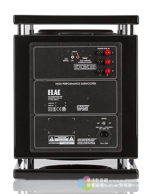

一般的超低音背板上都會有音壓大小、分頻點等多種調整功能,所以會有多組旋鈕裝在上面,而SUB 2070的調整功能全部改成藍牙APP操控,所以背板變得非常簡潔,幾乎只剩下輸出入端子,包含RCA接頭的低電平輸入,還有三組高電平喇叭端子輸入,為什麼會有三組呢?這是因應多聲道劇院的一種連接方式,能讓超低音發出左、中、右聲道的低頻訊號,不過一般我們都是用超低音訊號線直接作低電平輸入,會比較簡便。
值得留意的是,上面還有一組USB插孔,它是用來連接ELAC無線傳輸模組的(另購),如果採用這個模組,那麼就連聲頻訊號線也不用接了,超低音的擺位更自由,而且空間裡可以少拉一條訊號線。ELAC原廠說,它們家的無線訊號傳輸技術能達到無損失的CD品質,所以不用怕無線傳輸過程會損失細節。
