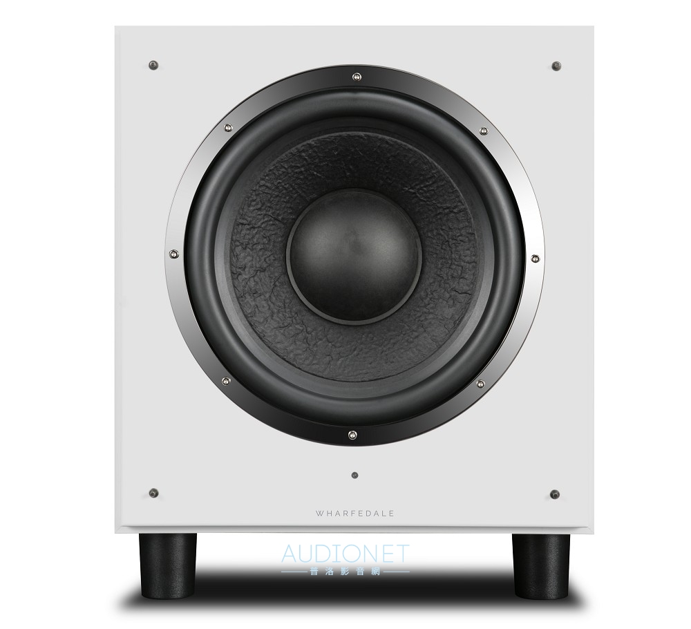

SW-10是Wharfedale SW系列之中體型最小的一員,在它之上還有配備12吋單體的SW-12與15吋單體的SW-15。SW-10的10吋單體裝在箱體正面,寬懸邊、顯然是採取長衝程設計,能容許大功率輸入時單體音盆做大幅度的活塞運動、推動更多空氣、表現出更大的低頻能量。
然而在劇烈的活塞運動下,單體的音盆還要有足夠的剛性、盡量減少運動當下瞬間形變(盆分裂)造成的失真,Wharfedale選擇的材料是以長纖維紙漿作出有點厚度的「無壓製紙盆」,這其實應該說是相當成熟的技術,這樣的材料與工法可以讓單體設計者做出理想的音盆厚度,方向不規則、粗細不一的纖維紋理與材質讓音盆本身具有良好的剛性與阻尼特性、能充分抑制音盆寄生的多餘振動、降低音染。在單體的後方中央還有「排氣通道」,在單體動作的同時讓吸入空氣冷卻音圈總成、再將熱氣排出,以此確保單體在高功率驅動、使用較長時間的狀態下能減少音圈發熱造成熱阻效應的副作用,仍能維持高效率。

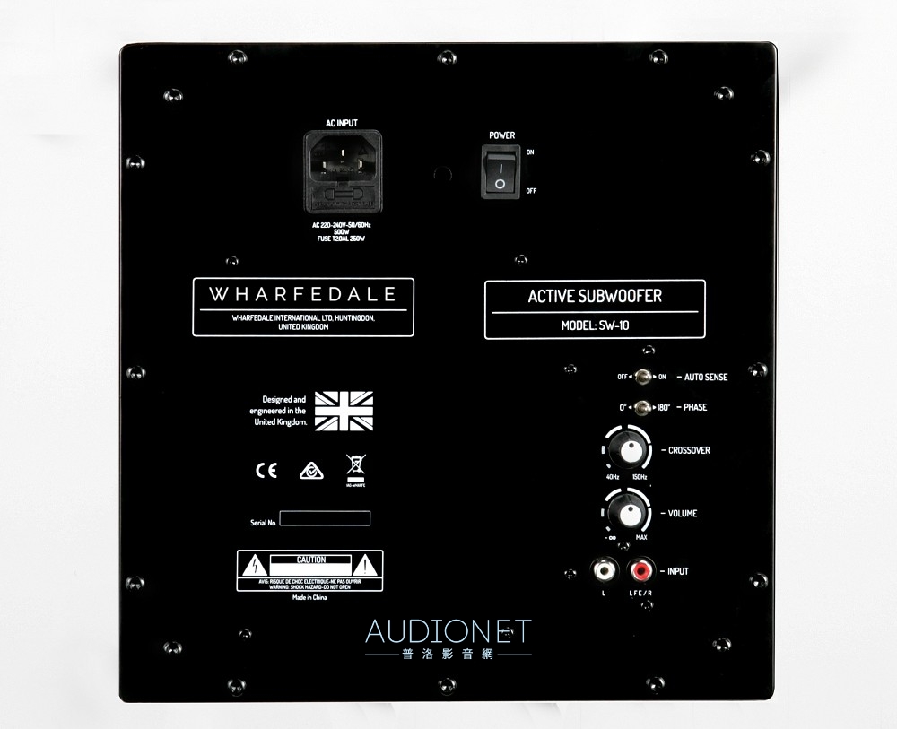

另外還有兩項規格也有問題,超低音分頻點的調整範圍,原廠官網標示Crossover Range為30 - 150Hz;頻率響應範圍則是40 - 120Hz ±3dB,您是不是覺得哪裡怪怪的?您有看過哪支超低音喇叭的分頻點調整範圍比頻寬還要寬的嗎?實際我在SW-10背板上看到CROSSOVER旋鈕標示的可調範圍是40Hz - 150 Hz,最低分頻點可以到40Hz這麼低的頻率我認為已經很不錯了,因為這樣已經可以避免用在「沒有低頻管理的二聲道系統」以SW-10搭配書架式或小型落地喇叭因為超低音分頻點沒有辦法調整到更低頻率、部分低頻工作頻段重疊會造成類似駐波的轟鳴問題(當然這也牽涉到玩家調整觀念的問題)。

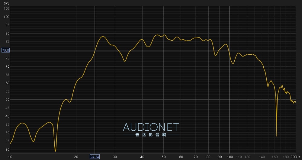

質疑是吧?我最大的毛病就是非要找答案,想找的答案很現實:在我試聽的空間、聆聽位置實際的極低頻能延伸到多低。當然我會不擇手段、儘量把SW-10擺在低頻響應最佳的位置,最後我把SW-10擺在本刊試聽室約8坪大長方體空間的右後牆角附近,在空間邊界效應的作用下得要了我想要的效果:低端響應24.7Hz -3dB,下面就是實測的頻率響應曲線。
Wharfedale SW-10 評測:性能超出預期的平價超低音喇叭 Wharfedale SW-10_007.jpg 評測 Wharfedale 迎家 Wharfedale SW-10 超低音
以參考售價還不到兩萬的平價超低音喇叭而論,這是相當出色的成績哦!我測試過自己聽到最低的頻率大概是在16Hz,這次用SW-10在好好擺位之後,它可以讓我聽到25Hz、已經贏過很多大型落地喇叭,落地喇叭擺位不當、連SBIR(speaker-boundary interference)為何都不知道的就甭提了。

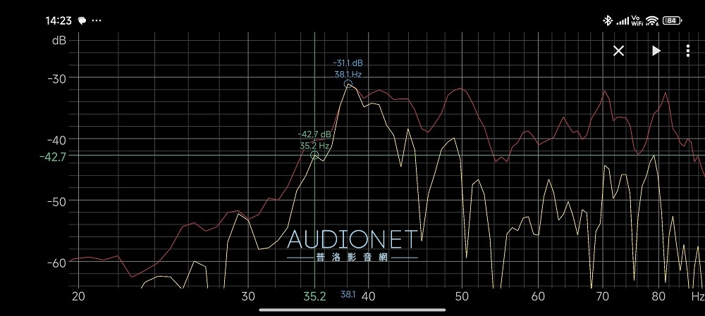

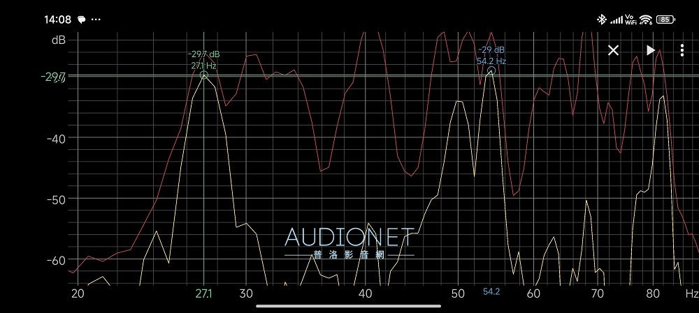

在我試聽SW-10的過程中,我隨手用手機連接還在腳架上的測試麥克風,看看音樂播放當下的頻譜。請見下圖:紅色曲線是前面曾經出現的峰值,黃色曲線則是我按下暫停截圖瞬間的頻譜,那個27Hz的峰就是巴黎聖母院管風琴發出來的。

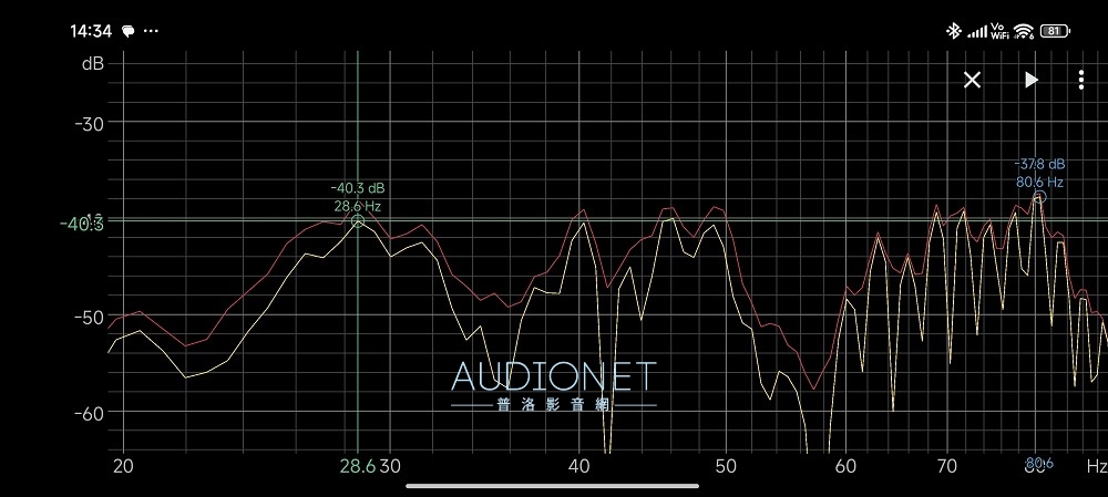

我也不要老說管風琴,就說流行音樂好了,這是Beyoncé的“Texas Hold 'Em”播放中瞬間的截圖,40Hz以下還有這麼強的能量,多數的二聲道系統已經很難表現了。
