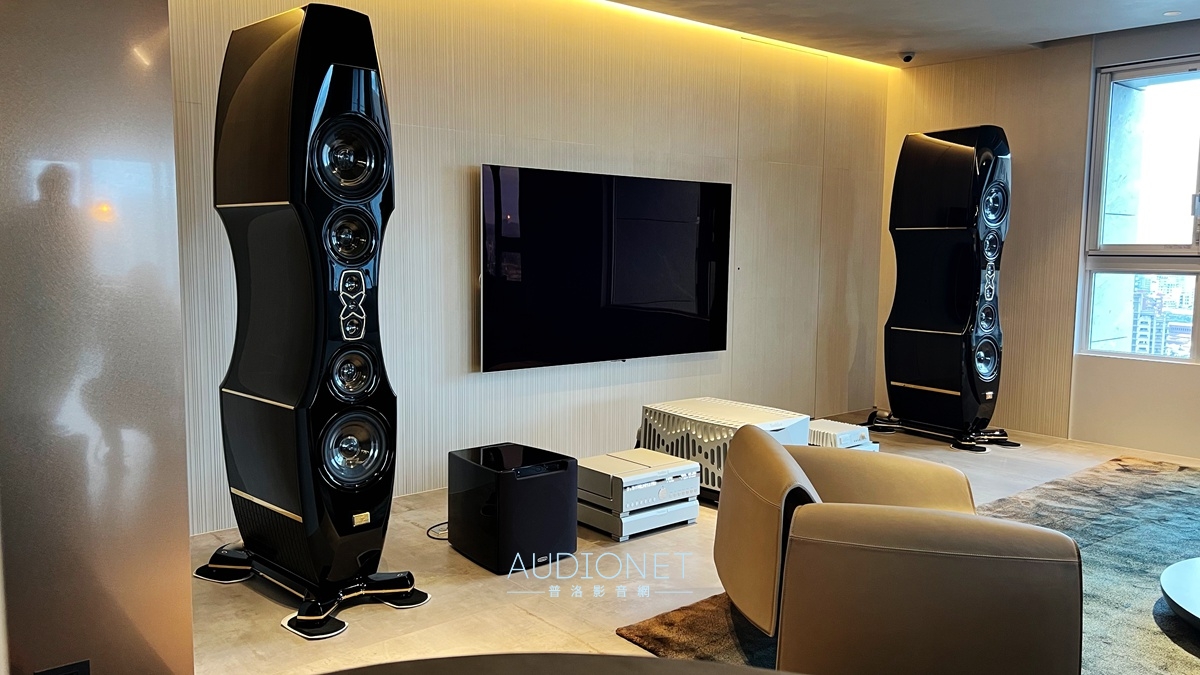

▲項先生的聆聽空間很大,聆聽區大約佔整個空間的1/3。

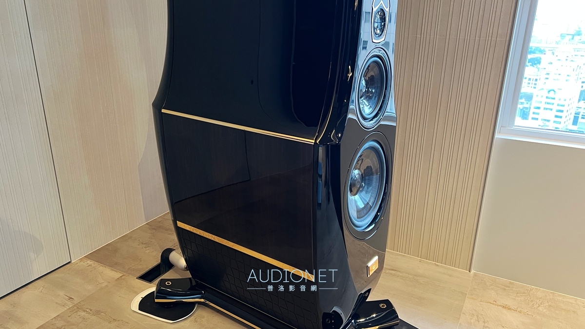

Canton喇叭聽了十幾年,項先生每年音響展都會去會場逛逛,找尋自己心儀的音響器材。其間他也曾去一些朋友那裡聽音響,其中有一位朋友以Boulder擴大機推German Physics喇叭讓他印象深刻,於是他開始將找尋器材聚焦在文鴻代理音響身上。幾次音響展後,項先生將喇叭鎖定在Kharma,他認為這個品牌的喇叭聲音特色是他喜歡的,而外觀也很精緻。
為了更進一步瞭解Kharma喇叭,項先生跟文鴻音響聯繫,到內湖聆聽室現場去聽。聽過幾回之後,項先生心裡已經選定Kharma的某對喇叭。原本文鴻替項先生規劃的是幾百萬的Kharma喇叭,畢竟這樣的等級已經連跳好幾級了。不過最後項先生卻指定要Enigma Veyron 2D,這是Kharma喇叭的次旗艦,再往上只有Enigma Veyron 1D而已。
打拼一生的獎品,項先生的Kharma Enigma Veyron 2D與聆聽空間 項先生的Kharma EV-2D 11.jpg Kharma 頂尖喇叭 Boulder3060 一生的夢想 超跑 名車 文鴻
▲Kharma EV-2D的線條很漂亮,中音單體與低音單體都是他家獨門的Omega-F單體。
Kharma EV-2D

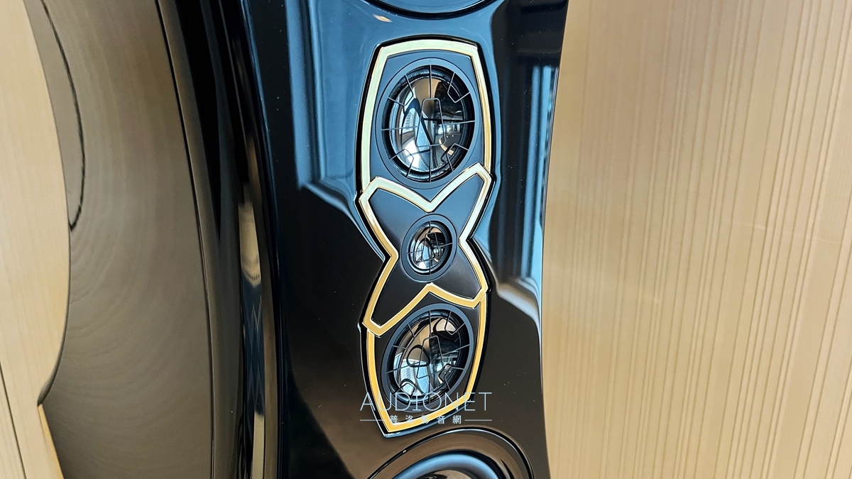

就我所知,台灣應該還沒有Enigma Veyron 1D的用家,這對喇叭全世界獨一,每支喇叭上有四個1吋鑽石高音單體、四個2吋鑽石中高音單體,總共八個鑽石單體,售價幾千萬台幣。即使是Enigma Veyron 2D,售價也是以千萬計的,每支喇叭擁有一個1吋鑽石高音,以及二個2吋鑽石中高音。Omega -F 7吋中音單體二個,Omega -F 11吋低音單體也二個。頻寬24Hz-90kHz,平均阻抗4歐姆,靈敏度93dB,算是很容易驅動的喇叭。
打拼一生的獎品,項先生的Kharma Enigma Veyron 2D與聆聽空間 項先生的Kharma EV-2D 12.jpg Kharma 頂尖喇叭 Boulder3060 一生的夢想 超跑 名車 文鴻
▲Kharma EV-2D採用一個1吋鑽石高音與二個2吋鑽石中高音單體。

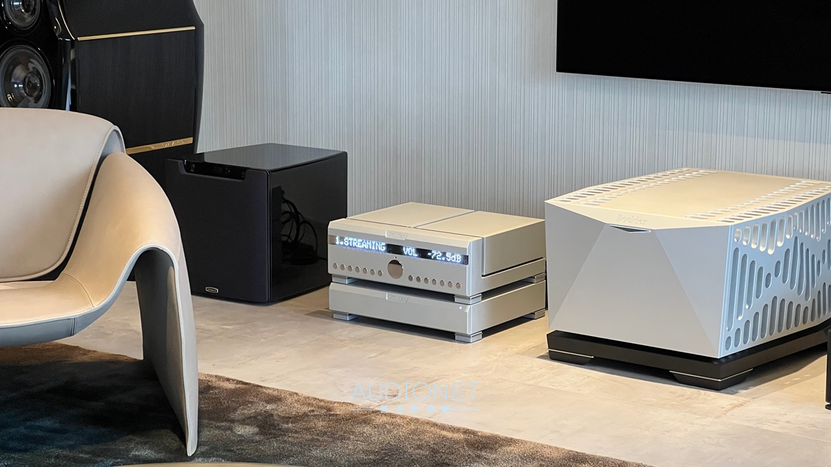

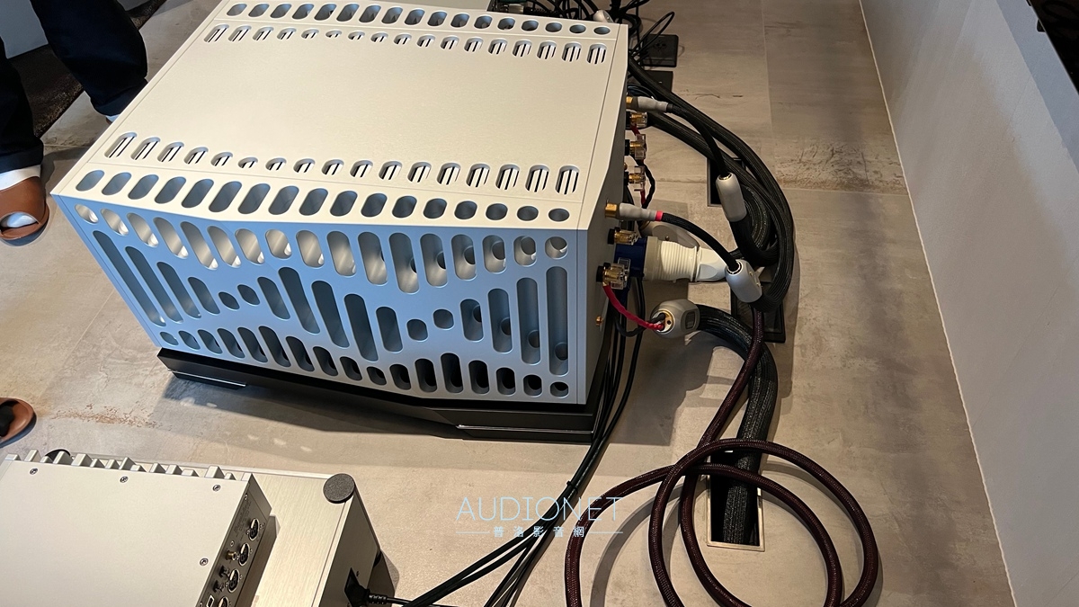

Boulder 3060

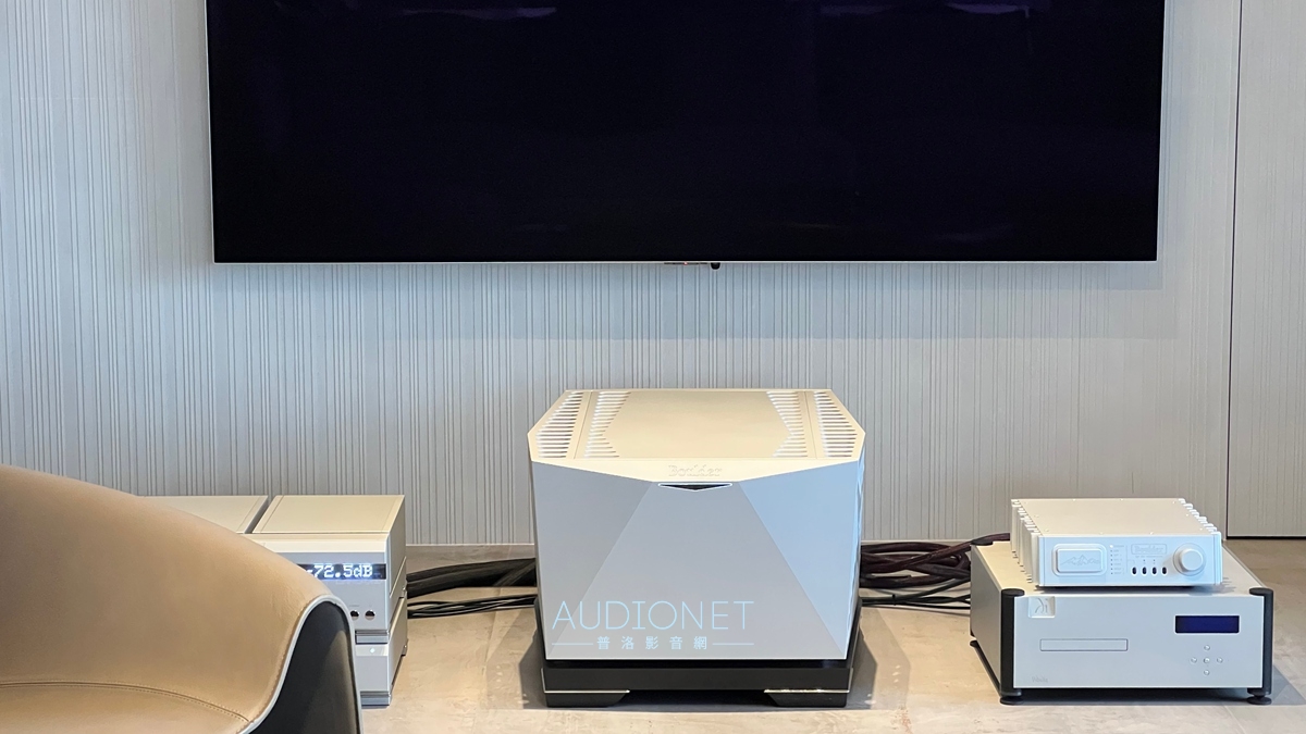

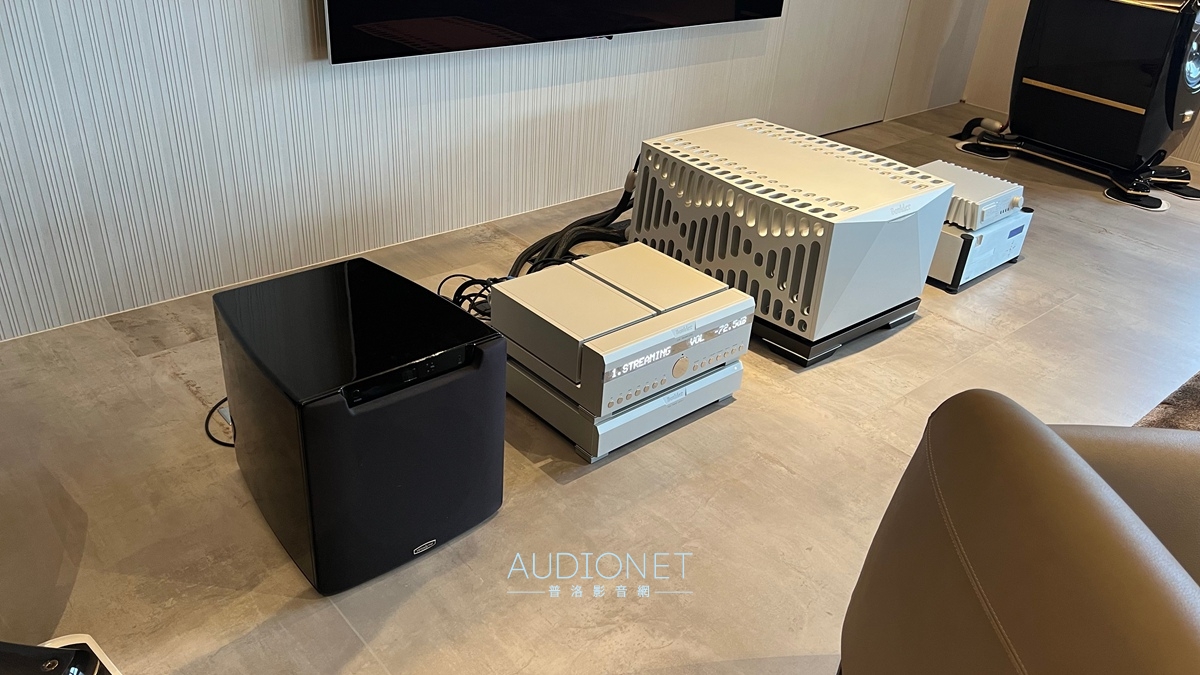

既然客戶堅持要買EV-2D,文鴻音響也就順其意願。而在搭配的擴大機方面,文鴻音響認為一部Boulder 3060立體後級已經足夠,不需要用3050單聲道後級。3050每聲道在接4歐姆喇叭時,峰值功率可以輸出3,000瓦。而EV-2D只要100瓦就可以推得驚天動地了。即使是立體聲的3060,搭配4歐姆喇叭,每聲道的峰值功率也有1,650瓦。前級則搭配2110,而非前級旗艦3010。另外還搭配812 DAC前級與Bluesound Node串流播放機。
打拼一生的獎品,項先生的Kharma Enigma Veyron 2D與聆聽空間 項先生的Kharma EV-2D 4.jpg Kharma 頂尖喇叭 Boulder3060 一生的夢想 超跑 名車 文鴻
▲後級是Boulder 3060立體後級。

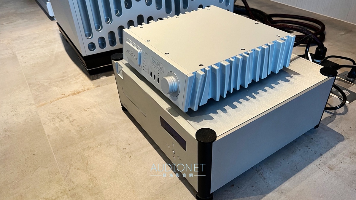

打拼一生的獎品,項先生的Kharma Enigma Veyron 2D與聆聽空間 項先生的Kharma EV-2D 5.jpg Kharma 頂尖喇叭 Boulder3060 一生的夢想 超跑 名車 文鴻
▲前級是Boulder 2110。
打拼一生的獎品,項先生的Kharma Enigma Veyron 2D與聆聽空間 項先生的Kharma EV-2D 9.jpg Kharma 頂尖喇叭 Boulder3060 一生的夢想 超跑 名車 文鴻
▲DAC使用Boulder 812,CD唱盤是Wadia。

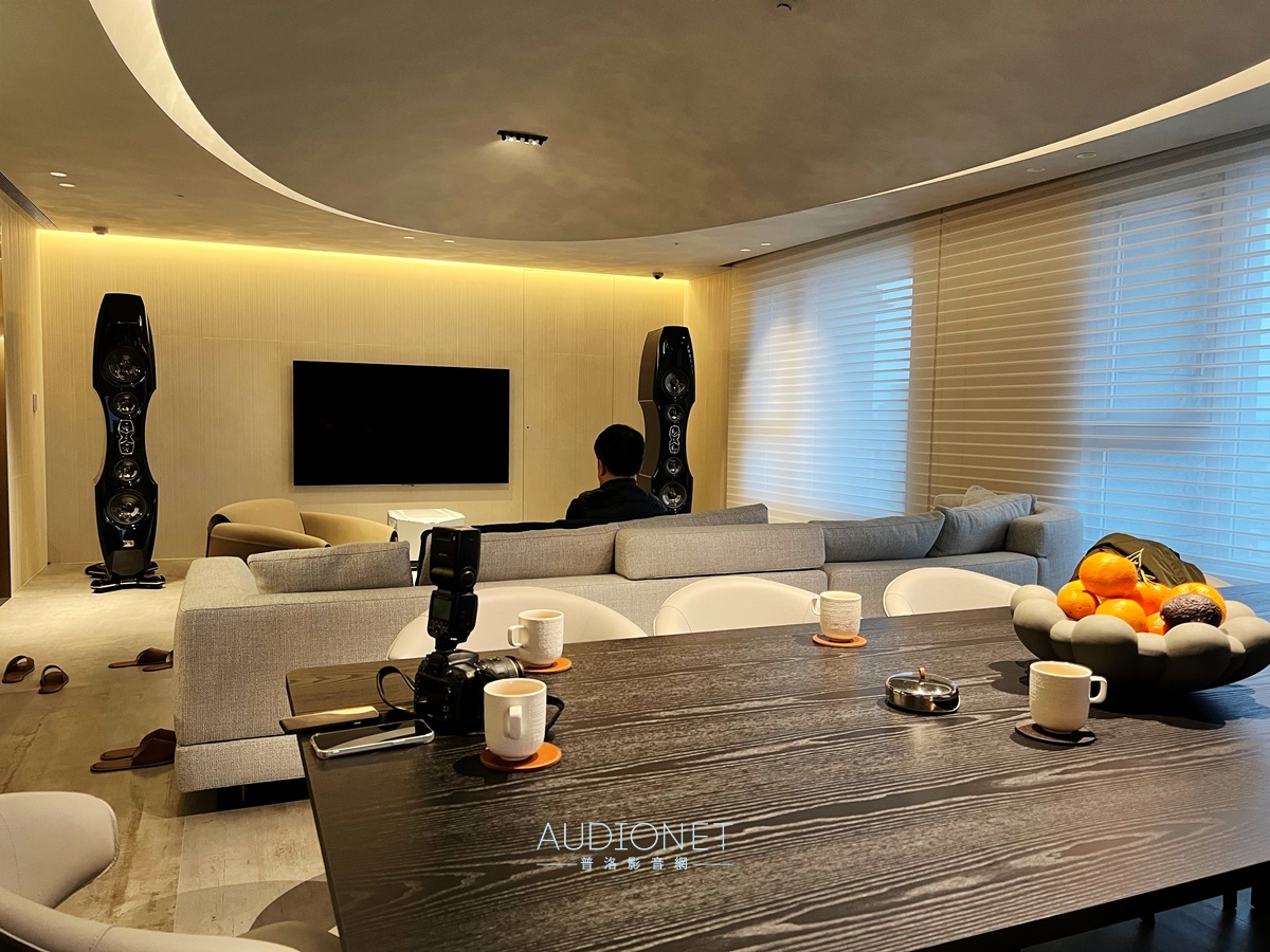

項先生這個聆聽空間很大,大約有23坪,除了平日聆聽音樂之外,還做為客廳,招待親朋好友,所以有設計一個大Bar台,聆聽位置後方還有一套桌椅。這個聆聽空間是請著名設計公司設計的,但項先生並沒有要求設計師做任何有關聲學處理的裝置,一切以居家空間機能為主,要求舒適。

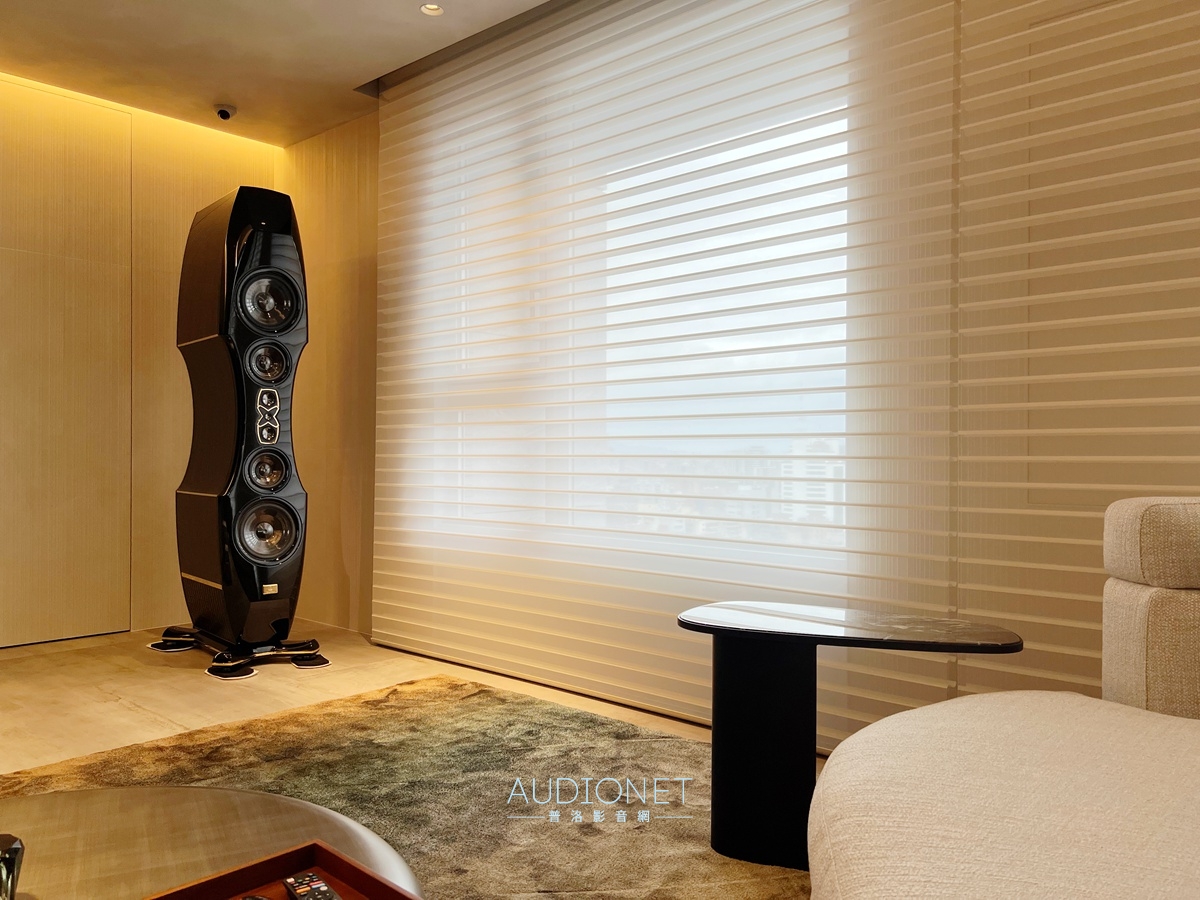

項先生這間聆聽空間面街的一邊都是窗戶,拉開窗簾視野很好,如果要聽音樂,可以將窗簾放下。窗簾採用的是半透光的白色可升降窗簾,材質軟硬適中,用的是Hunter Douglas的絲柔百葉窗。雖然不是刻意為聽音樂而選,但也能發揮某種程度的吸音作用,否則整面都是玻璃,高頻反射量一定會太多。

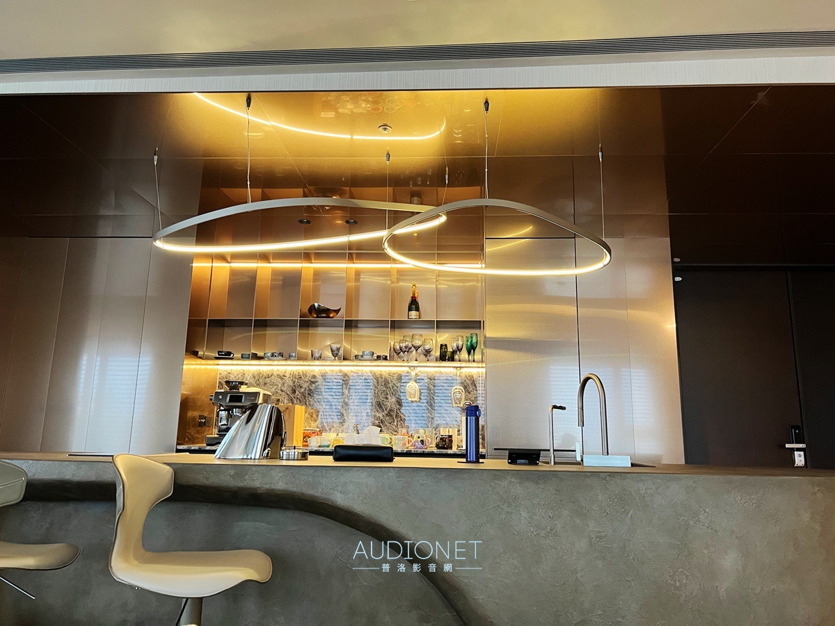

空間的另一側是很大的吧台,這個吧台的造型呈現不規則的曲線,整個吧台區能夠產生某種程度的聲波擴散功能,不會與相對面的牆面形成嚴重的駐波(二平行牆面會產生駐波)。
打拼一生的獎品,項先生的Kharma Enigma Veyron 2D與聆聽空間 項先生的Kharma EV-2D 18.jpg Kharma 頂尖喇叭 Boulder3060 一生的夢想 超跑 名車 文鴻
▲一進門右側就有一個大吧台,這個大吧台相當程度打破對面牆面的平行,降低駐波形成。
打拼一生的獎品,項先生的Kharma Enigma Veyron 2D與聆聽空間 項先生的Kharma EV-2D 19.jpg Kharma 頂尖喇叭 Boulder3060 一生的夢想 超跑 名車 文鴻
▲吧台的正面。

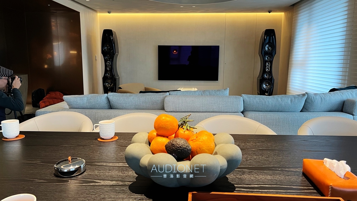

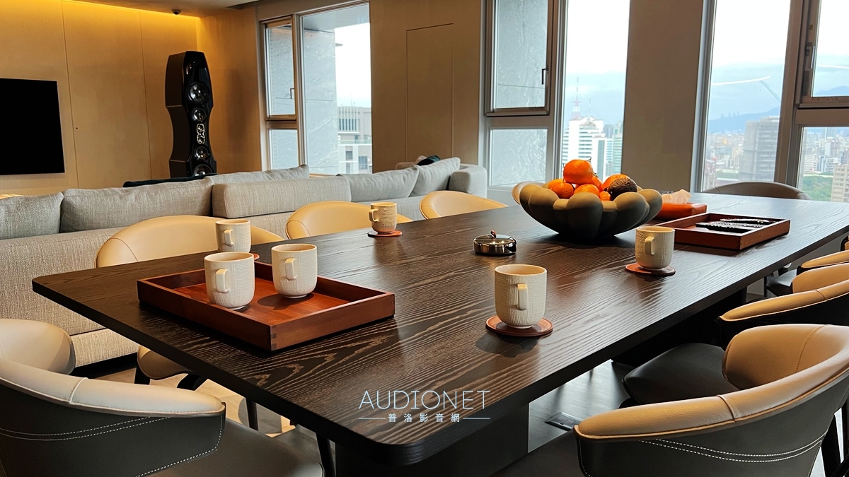

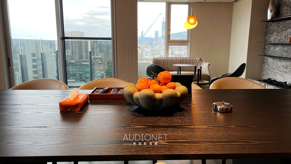

這個空間內有一套主布沙發,一張矮皮椅,一個圓茶几。主沙發後面有一個大長木桌,以及10張皮餐椅。再往後是內凹的空間,擺著一張大皮沙發,二張皮椅,以及一個小茶几。這樣的家具搭配對於空間的音響效果也有正面幫助。軟質的布沙發很巨大,絕對可以起相當大的吸音作用。其餘桌子餐椅數量不少,也都可以打散聲波。我不知道這些家具是設計師主張?還是項先生的意見,總之這樣的配置對於聆聽音樂有正面助益,而且高雅又好看。
打拼一生的獎品,項先生的Kharma Enigma Veyron 2D與聆聽空間 項先生的Kharma EV-2D 15.jpg Kharma 頂尖喇叭 Boulder3060 一生的夢想 超跑 名車 文鴻
▲聆聽位置大沙發後面還有一套大桌子與10張椅子,這些家具不僅實用,也對音響效果有幫助。

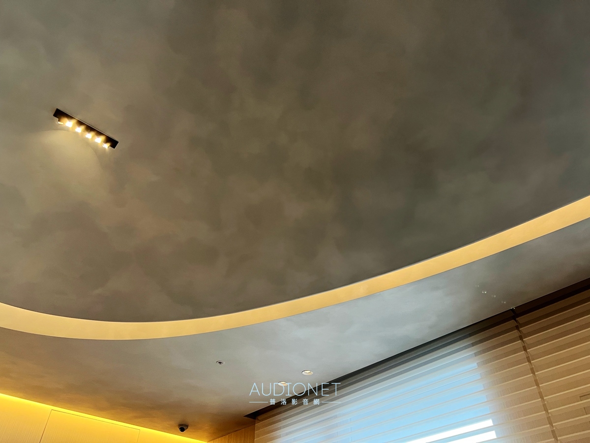

再來看天花板,這個空間的天花板並沒有做成多階高低層次,不過也做了二層造型,主天花板是平面的,四周則拉低做成弧形,雖然這樣的設計沒有擴散聲波效果,但絕對比完全沒有處理的平面天花板還有利於聆聽音樂。
打拼一生的獎品,項先生的Kharma Enigma Veyron 2D與聆聽空間 項先生的Kharma EV-2D 20.jpg Kharma 頂尖喇叭 Boulder3060 一生的夢想 超跑 名車 文鴻
▲複式天花板並沒有做得很複雜,如果能夠在天花板上布置漂亮的軟性物質,將能有效降低殘響時間,讓音響效果更好。
而在地板方面,項先生整間用的是義大利進口薄磚(鏽灰色),在聆聽區還鋪上一張軟質厚地毯,這張大地毯對於縮短大空間的殘響時間很有幫助。以我的經驗,項先生這個聆聽空間如果能夠在天花板上施做漂亮又有吸音作用的材料,適當再縮短一點殘響時間,就很完美了。

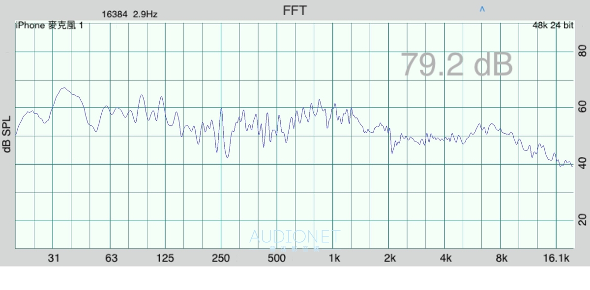

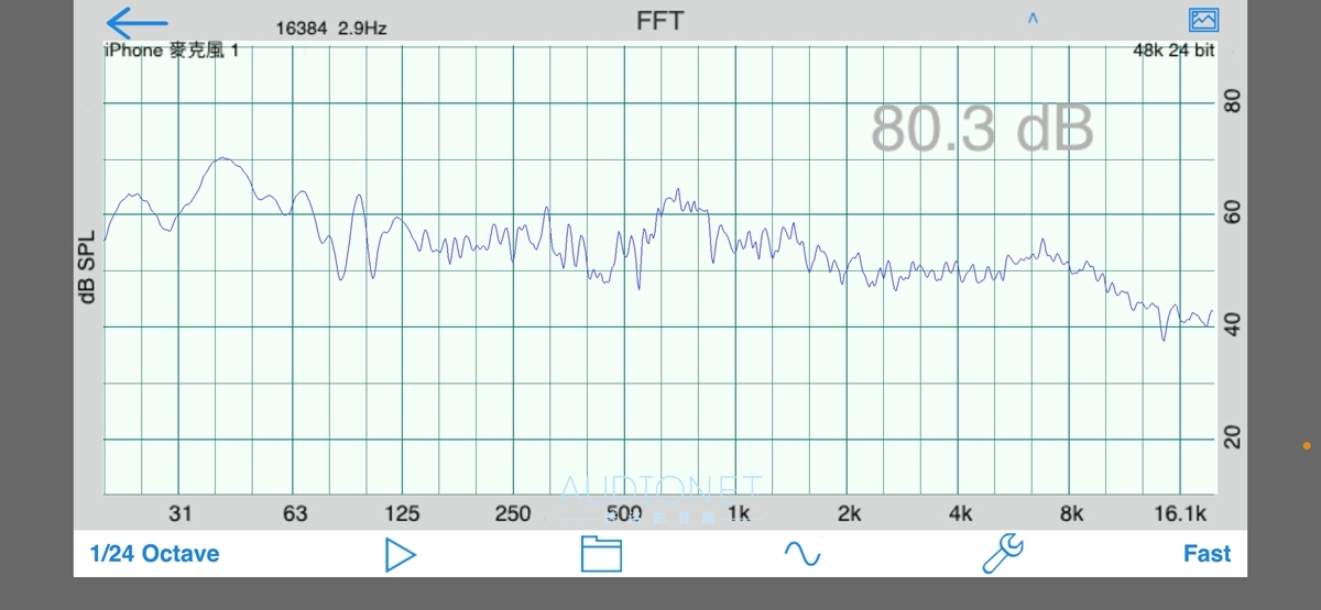

我到了之後稍微聽了幾首曲子,發現低頻段的量感太多,低頻峰值會影響中、高頻的平衡性與細節。實際掃頻量測之後也是如此,在31Hz-63Hz這個八度頻域中有10dB峰值。大家要有概念,無論怎麼設計,聆聽空間的低頻峰值很難避免,必須靠喇叭擺位或參數EQ來降低負面影響。
難免有低頻峰值
想要降低這個頻域的峰值,必須將喇叭往前拉至少一公尺。問題來了,由於項先生使用的Kharma喇叭線長度只有3公尺,而且是埋在地板下的,最多只能再往前移動約30公分。再者,項先生也認為往前移一公尺將會影響動線與美觀,所以我們就先將喇叭盡量往前移動約30公分。至於二喇叭之間的間隔,以我的經驗,嫌太寬了,於是我們也將二支喇叭往內移。但由於後牆右側有一道門,所以也不能往內移太多。
喇叭位置移動完成之後,我又掃頻量測一次,此時原本31Hz-63Hz的峰值區已經縮到31-50Hz,而峰值的高度也從原本10dB降到7dB左右,顯然我們的喇叭擺位已經產生正面效果。不過這樣還不夠,因為聽許多低頻量感多的音樂時,還是會感受到低頻峰值的壓迫,而且低頻細節無法清晰。此時,Roon PEQ就要起關鍵作用了。

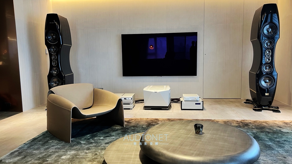

▲從房間後面往前看聆聽區。

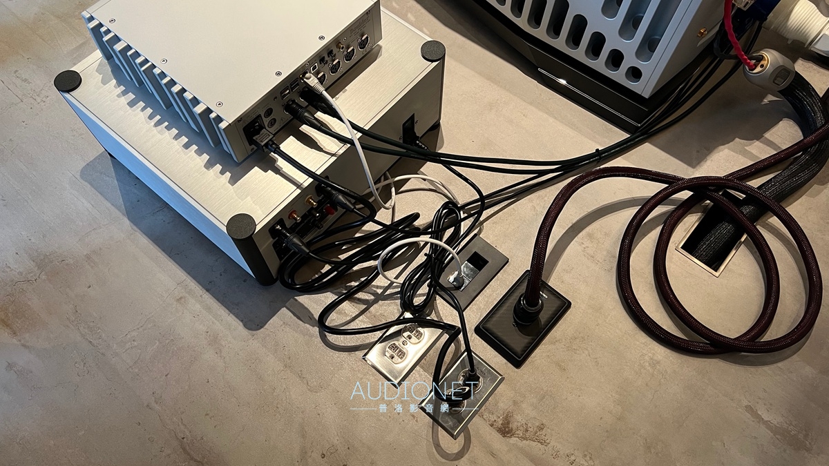

▲電源線以8方線徑從電源箱拉過來專用。
打拼一生的獎品,項先生的Kharma Enigma Veyron 2D與聆聽空間 項先生的Kharma EV-2D 7.jpg Kharma 頂尖喇叭 Boulder3060 一生的夢想 超跑 名車 文鴻
▲喇叭線是埋在地板的線槽中。先在水泥地上打出凹槽隱藏。

▲尚未移動喇叭時的頻譜,請注意看31Hz-63Hz處有10dB低頻峰值。
打拼一生的獎品,項先生的Kharma Enigma Veyron 2D與聆聽空間 項先生的Kharma EV-2D 25.jpg Kharma 頂尖喇叭 Boulder3060 一生的夢想 超跑 名車 文鴻
▲經過喇叭調整擺位後再量測,此時峰值範圍縮小一點,為31Hz-50Hz,峰值也降低到7dB左右
