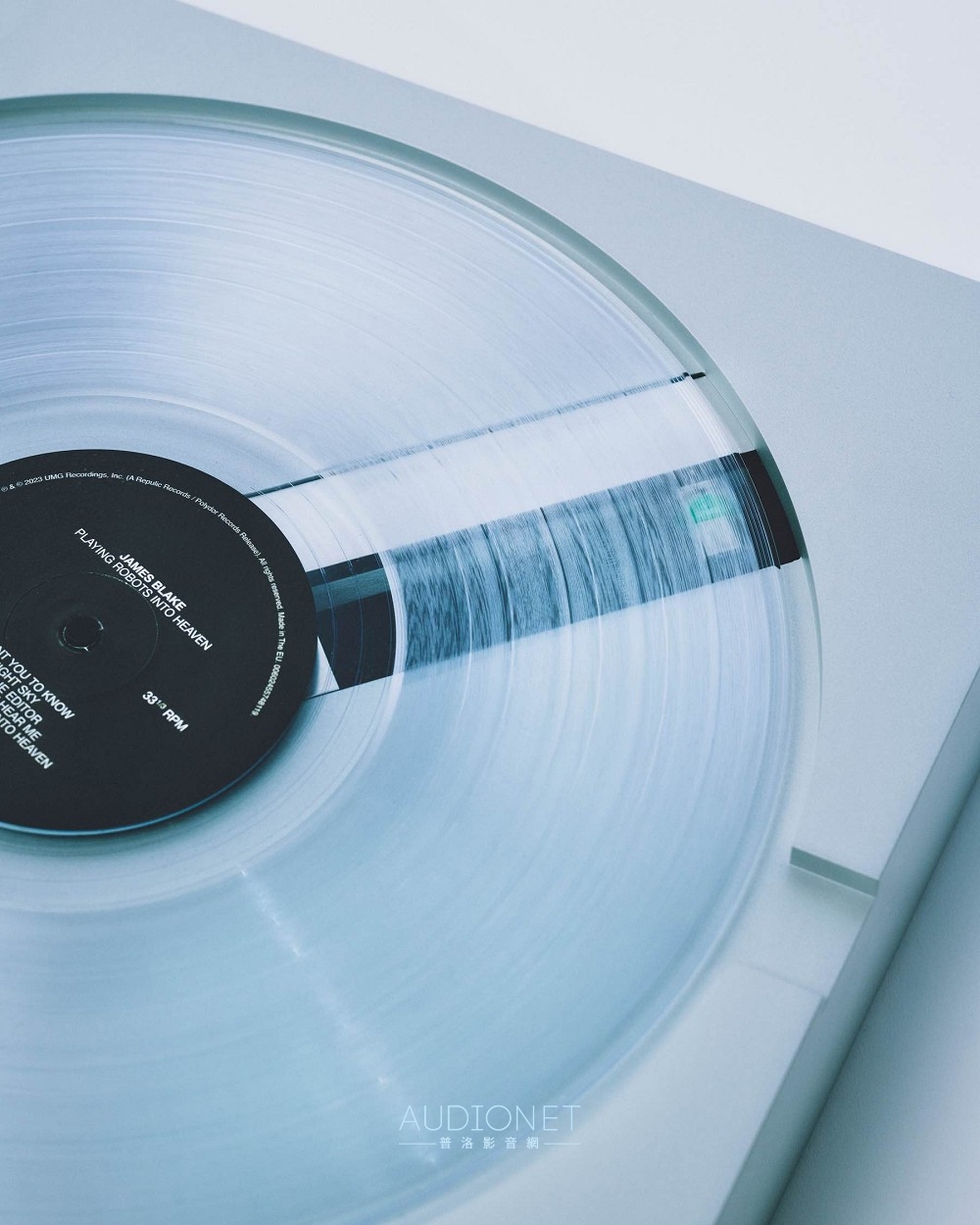

Waiting For Ideas是一家位於巴黎的創意工作室,主要的營業項目是空間設計、物件(例如家具)與裝置藝術,他們準備推出一款黑膠唱盤PP-1,型號名稱是隨插即用Plug and Play的意思。我會注意到它就是這張照片:沒唱臂唱頭就要聽唱片?看起來連裝唱臂的地方都沒有?我就是對這種奇葩產品特別感興趣。
別騙我!沒有唱臂唱頭還能聽?Waiting For Ideas PP-1與Miniot Wheel 2黑膠唱盤 黑膠唱盤_10001.jpg 黑膠唱盤 Miniot Wheel 2 Black Wheel

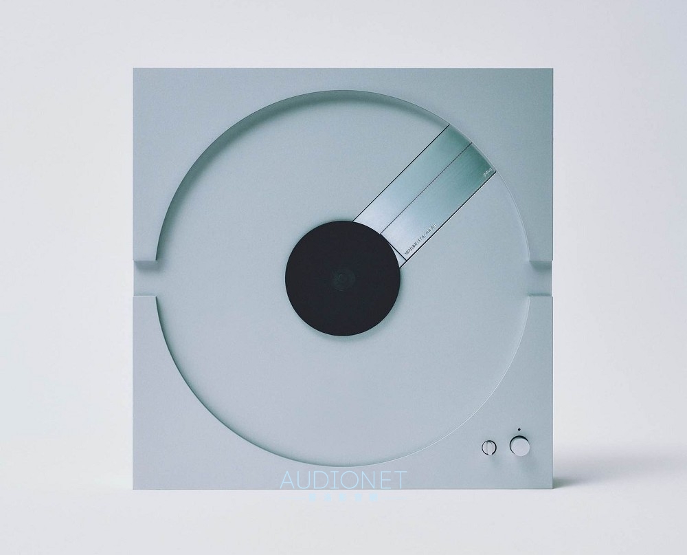

看下面這張圖就心裡有數了:「放唱片的東西」一定是藏在金屬蓋板裡面,這樣的結構還蠻像CD唱盤雷射讀取機構是在唱片下方,實質上等同於在機體內部裝著固定式正切唱臂與唱頭,所以用PP-1播放黑膠唱片、要播放的那一面要朝下,片子是逆時針旋轉的。
別騙我!沒有唱臂唱頭還能聽?Waiting For Ideas PP-1與Miniot Wheel 2黑膠唱盤 黑膠唱盤_10004.jpg 黑膠唱盤 Miniot Wheel 2 Black Wheel

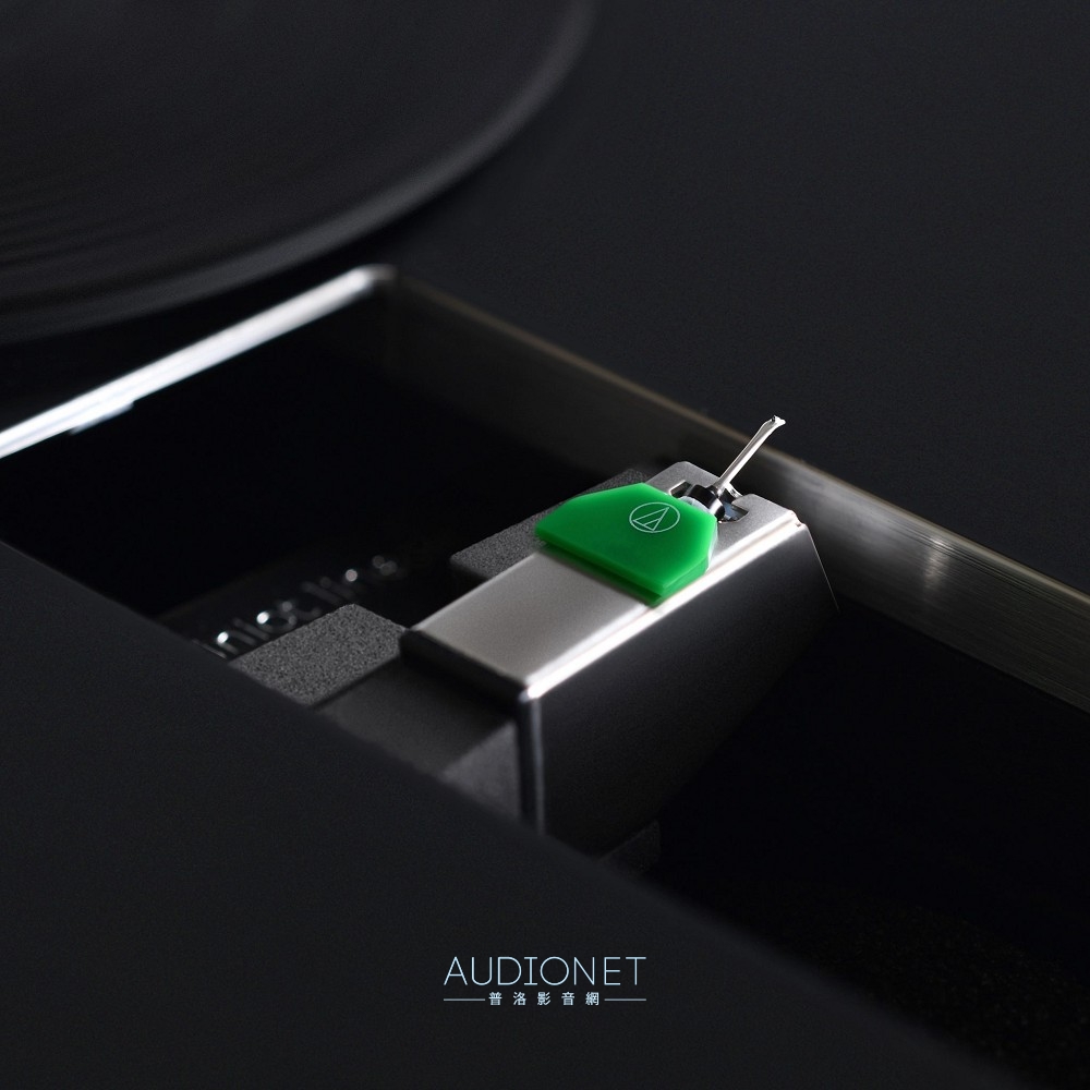

Waiting For Ideas PP-1的網頁說明資料相當有限,法國製造,機體是以整塊鋁製成,可壁掛「立起來」播放唱片,會偵測唱片自動切換以33 1/3或45轉播放,它有內建Phono Stage與耳機放大,所以它是LINE OUT、不要接到擴大機的PHONO輸入喔!PP-1以USB-C供電、輸出是3.5mm mini jack,法國製造、5,800歐元,預計2025年6月2日出貨。
別騙我!沒有唱臂唱頭還能聽?Waiting For Ideas PP-1與Miniot Wheel 2黑膠唱盤 黑膠唱盤_10003.jpg 黑膠唱盤 Miniot Wheel 2 Black Wheel

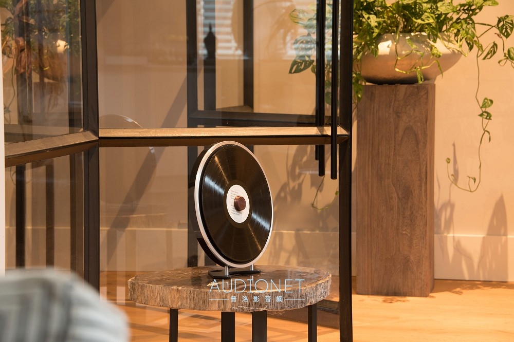

資料這麼少我就補充一下,可以立著播放的黑膠唱盤Technics早在1983年推出的直驅盤SL-V5就是了,它是把正切唱臂裝在唱盤蓋的內面,Waiting For Ideas PP-1則是把正切臂與唱頭藏在底下。根據The Verge報導,PP-1的技術來自於另一公司Miniot,所以下面我接著介紹Miniot Wheel 2與Black Wheel。
別騙我!沒有唱臂唱頭還能聽?Waiting For Ideas PP-1與Miniot Wheel 2黑膠唱盤 黑膠唱盤_10005.jpg 黑膠唱盤 Miniot Wheel 2 Black Wheel

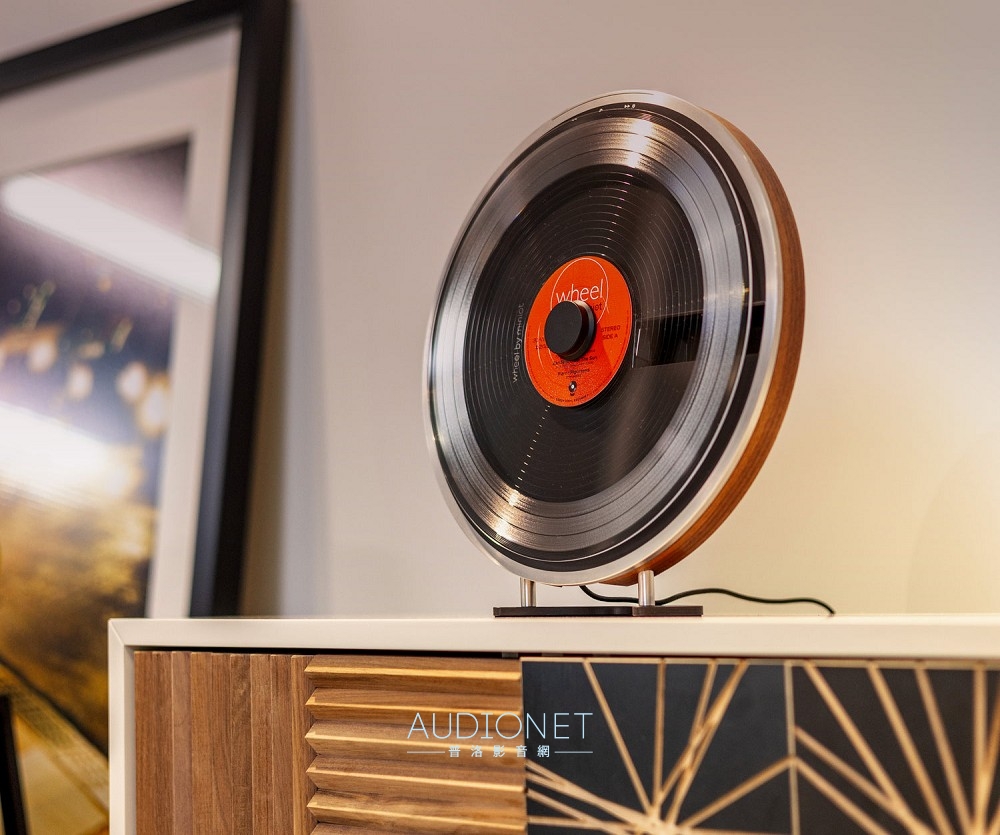

Miniot是一間荷蘭小公司(家族企業), 他們在2017年推出黑膠唱盤Wheel,現役製品則有Wheel 2(上圖)與Black Wheel,Wheel 2的官網售價是70,385至73,871台幣(價格差異是因為配備的Audio Technica MM唱頭等級不同)。
別騙我!沒有唱臂唱頭還能聽?Waiting For Ideas PP-1與Miniot Wheel 2黑膠唱盤 黑膠唱盤_10006.jpg 黑膠唱盤 Miniot Wheel 2 Black Wheel

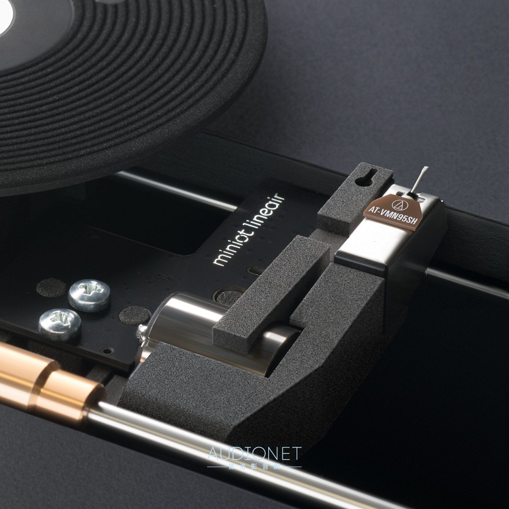

Miniot Wheel 2與Black Wheel都是在唱片下方的機體裡面裝了正切唱臂與MM唱頭,輸出有可以接擴大機LINE IN、耳機或主動喇叭的3.5 mm mini jack輸出(音量可調)、還有藍牙輸出。它們都是「全自動」黑膠唱盤,在唱頭旁邊有一個跟著移動的紅外線感測器,以毫秒為單位偵測黑膠唱片的軌跡、進一步以三個馬達與正切唱臂控制唱針的運動,不斷蒐集資訊計算軌道與凹槽的速度,即使偏心率過大(唱片位置沒有正確居中平衡),它們都有相當程度的即時修正能力、可以降低Wow and flutter。
連那麼難的自動控制都做了,簡單的當然沒有問題:換曲不能「手動」唱臂,它們則是因為有裝感測器,所以可以控制自動移到下一首或前一首播放。Miniot的唱盤出廠時唱頭就是預裝好的,所以只能換唱針、不能換唱頭。
