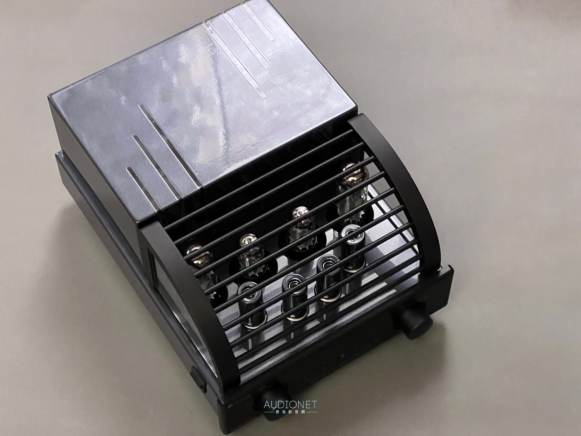

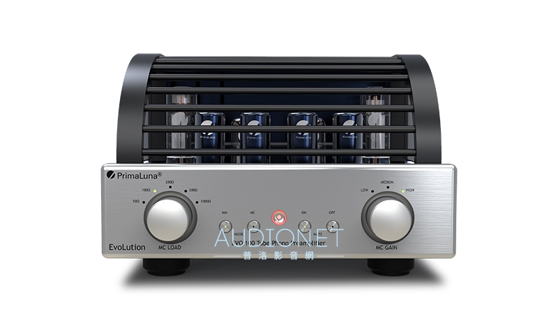

EVO 100的外觀跟他家EVO系列一致,前方有可拆卸的弧形柵欄保護,尺寸可說是類Half Size,機器上面可以看到八支真空管,另外二支隱藏在內。

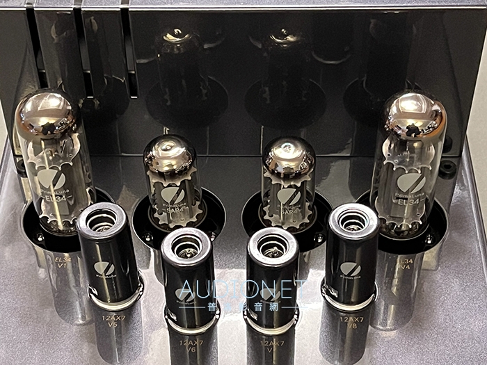

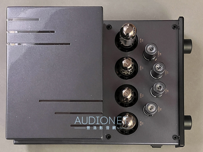

EVO 100機器上的八支真空管,其中四支12AX7以金屬套與彈簧套住,負責MM唱頭放大與RIAA等化,一方面降低外部振動干擾,另一方面也隔離其他干擾。

拉雜介紹完PrimaLuna的背景之後,讓我們回頭來看EVO 100真空管唱頭放大器。EVO 100的外觀看起來就跟他家EVO前、後級一樣,機器前方式弧形柵欄,用以保護真空管,後方設計差不多,只是體積比前、後級要小,可以說是Half Size。不過您也不要小看這Half Size的唱頭放大器,它的重量達28.7磅。再來說一個EVO 100真正厲害的地方,它是一部全真空管放大的唱頭放大器,包括電源都是以真空管整流。
全真空管唱頭放大器在市面上很少,大部分都是晶體唱放、或管晶混合唱放。即使是真空管唱放,其電源部分也可能是固態電源,所以像EVO 100這樣的「全真空管」唱放真的如鳳毛麟角。一般來說,如果做到這種地步,這部全真空管唱頭放大器一定不便宜,可是EVO 100的賣價才???真的是沒有違背PrimaLuna設立的宗旨。

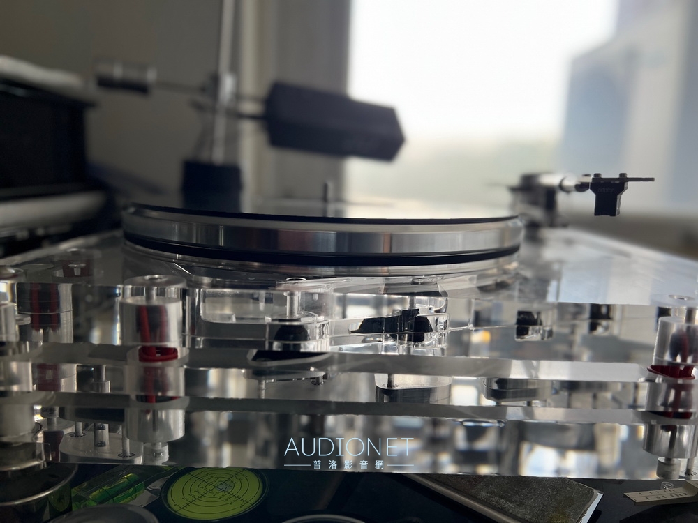

測試時使用的英國Vertere SG-1黑膠唱盤

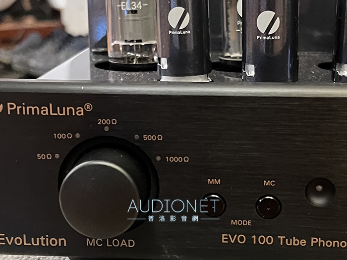

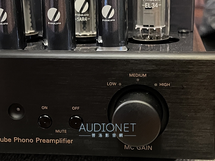

以一部唱放來說,EVO 100的面板設計也算是複雜,中央有一個LED燈,剛開機熱機時會顯露紅色,穩定之後轉為綠色。左邊一個大旋鈕是MC唱頭的負載阻抗切換,共有50/100/200/500/1000Ω等五檔。這個旋鈕必須按下MC選擇鍵之後才能啟動。再往右就是MC/MM唱頭選擇鈕。再來是Mute開關,有On與Off。最右邊則是MC Gain切換,共有Low(52dB)、Medium(56dB)、High(60dB)三檔。
MC Gain也是選擇MC唱頭時才會啟動,如果是選擇MM唱頭,則增益與負載阻抗調整都不會動作。一般輸出0.2mV的MC唱頭,切在High檔一定夠用,因為還要透過前級。如果您使用的MC唱頭輸出高於0.2mV,切在Medium檔也夠用了。如果是高輸出MC唱頭,只能切在Low檔。

EVO 100的面板左邊大旋鈕負責五個MC唱頭阻抗匹配切換,分別是50、100、200、500與1000歐姆。

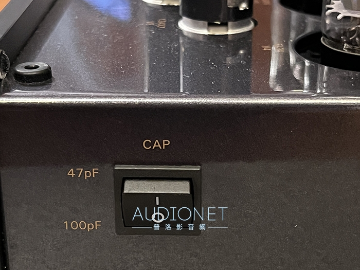

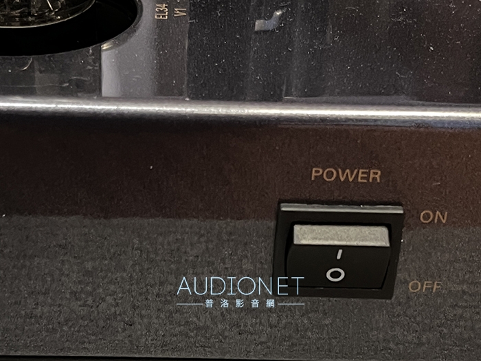

再來看機器左邊有一個開關,那是電源開關。特別的是,機器右邊也有一個開關,那是MM唱頭的負載容抗切換,只有47pF與100pF二檔。通常,負載阻抗對於MC唱頭影響很大,所以一般唱放都會提供幾組選擇。而對MM唱頭來說,負載阻抗影響很小,反倒是負載容抗會有影響,所以會提供幾組負載容抗可供選擇,不過EVO 100只提供二組。
負載容抗只有二組,用家自己切換比較就是,負載阻抗對MC唱頭用家而言很重要,所以提供五組以供選擇,我的經驗是負載阻抗能提供越多組越好,不過此處的五組一般也夠用了。您可以從最低的50歐姆先試起,一檔一檔慢慢聽慢慢試,搭配VTA(SRA)、針壓、抗滑(假設Azimuth正確)的調整,選出自己最適合的那個檔位。

再來看真空管,EVO 100竟然用了10支真空管,這也非常罕見。咦?機器上只看到8支真空管啊,另外2支在哪裡?另外二支隱藏在機箱內,待會說明。總計EVO 100用了2支5AR4整流管,2支EL34做為電源進一步的濾波管,4支12AX7(Psvane)雙三極管做為RIAA等化與MM唱頭放大,大約有40dB。另外那2支6922提供22dB的放大,加起來就超過60dB了。外露的4支12AX7都套上金屬管加上避振彈簧,就是為了屏蔽與降低空氣振動的麥克風效應影響。
為何要用2支5AR4整流管呢?一般使用1支就夠了,但EVO 100用二支併聯,降低噪訊。為何要用2支EL34做進一步電源濾波呢?EVO 100的電源變壓器是自家設計訂製的,除了電源變壓器之外還用了一個40 Henry choke來穩定乾淨電源。通常這樣的真空管機電源供應已經很像樣了,但EVO 100卻另外加了二支EL34,讓沒有濾乾淨的漣波在此遭到封殺,這根本就是頂級作法啊!

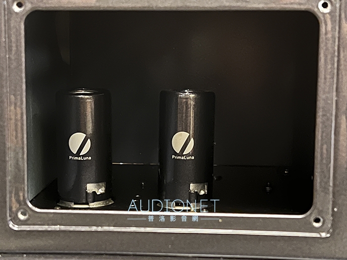

EVO 100的二支6922藏在機身內,專門負責MC唱頭的增益。也因為增益高,怕干擾,所以不僅安置在機箱內,還用金屬套管隔離。
6922管隱藏在內
想要看到隱藏的2支6922,必須來到背板,打開四個螺絲,拿開蓋子,就可以看到一個密閉的空間中那2支6922(Electro-Harmonix),也有金屬管屏蔽。為何這二支小管子要另外給一個密閉空間呢?因為這2支小管子負責MC唱頭放大,更怕干擾與振動,所以才會設置在隔離空間中。看到這麼細膩的作法,對EVO 100的信心油然而生。對了,所有的真空管都打著PrimaLuna的商標,這些管子都是外購再打上自家商標的,反正現在生產真空管的廠家就是那幾家,EVO 100賣那麼便宜,也不可能使用NOS名管。如果您手上有這類好管可用,那就更棒了。

EVO 100面板的右邊旋鈕負責MC唱頭的低、中、高增益切換。另外還有Mute按鈕。

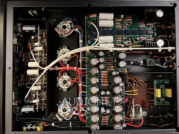

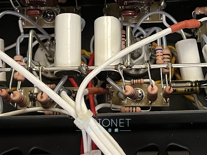

打開EVO 100的底蓋,映入眼簾的是密密麻麻的元件與線路,真空管相關線路是搭棚作法,其餘則用上印刷電路板。光是看到這麼多滿滿的元件,就讓人在心中大呼很值。EVO 100的電解電容採用Nichicon,交聯電容等使用Duroch錫箔電容,真空管座用的是瓷座,一點都不馬虎。
自動偏壓
一般真空管擴大機都需要有偏壓調整裝置,這種裝置有手動、有自動,而EVO 100內建的是自動偏壓調整,如果有哪支管子的偏壓不正常,相關線路就會自動調整。如果換管子,線路也會自動調整偏壓,不需要另外做什麼事。此外EVO 100的電源有軟啟動,按下開關之後會經過一段時間,面板的LD顯示燈才會由紅轉綠,代表內部線路正常運作。還有,EVO 100的變壓器有PTP(Power Transformer Protect),如果變壓器溫度過高,這個保護線路就會啟動,關閉機器,等變壓器溫度恢復正常再啟動。有了上述設計,一般用家可以安心使用。

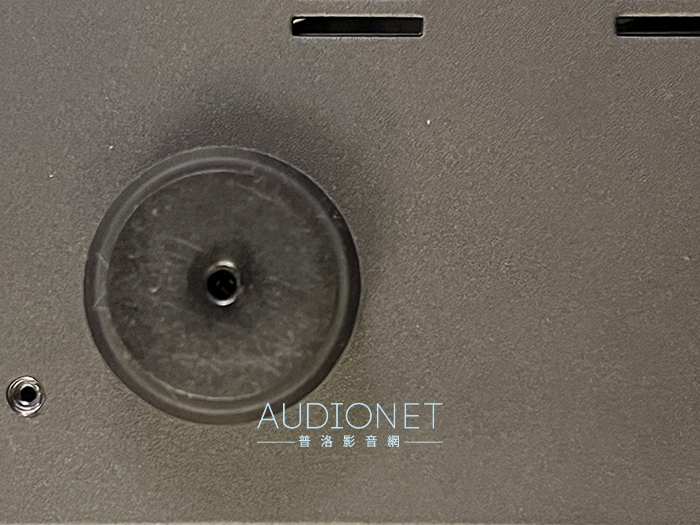

EVO 100 的腳座以吸震的的軟墊為之,進一步降低外接振動的干擾。

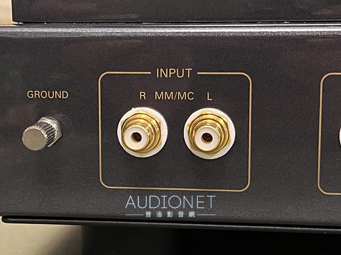

輸入RCA端子

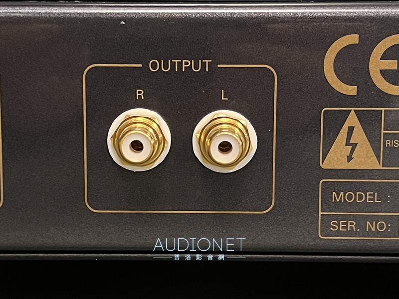

輸出RCA端子
嘗試阻抗匹配
此外,當我將負載阻抗放在100歐姆處時,還是可以,不過到了200歐姆、500歐姆與1000歐姆時,高頻段雖然變得比較華麗些,但也可以感覺到小提琴的形體變得比較細些,鋼琴的實體感與重量感也稍減,聽來聽去,最後還是回到50歐姆處,整體聽起來比較平衡。至於MC 增益,我放在High檔,因為我的Spectral DMC 30 SS的增益不高,放在High處聽大型管弦樂時比較過癮。

箱體左側的電源開關

好聽又超值的全真空管唱放,PrimaLuna EVO 100 Tube Phono Preamplifier 437類比風圖11.jpg 評測 PrimaLuna 真空管前級 唱頭放大器 極品音響
EVO 100的內部塞滿元件,真空管線路以搭棚為之,其他則是印刷線路板。這些線路包括真空管放大、自動偏壓調整,以及變壓器保護機制等。

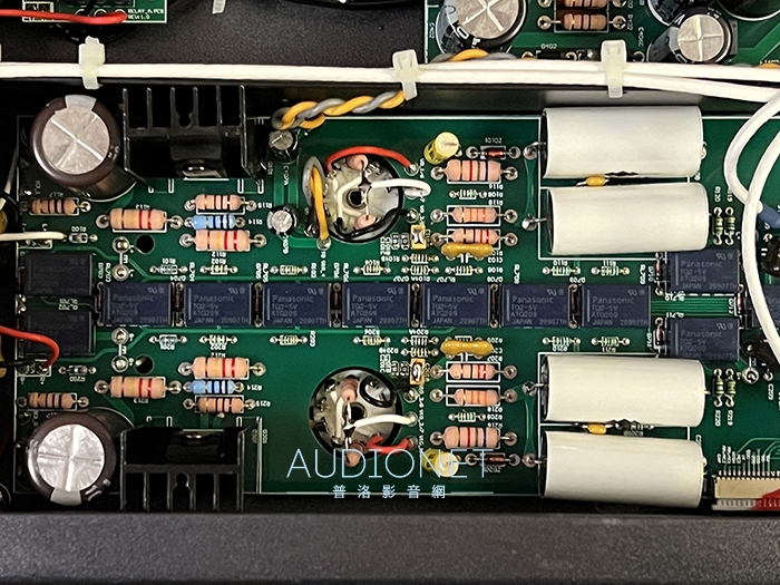

6922MC唱頭放大線路

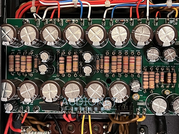

電源供應部分
