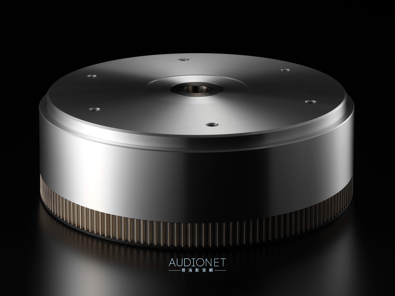

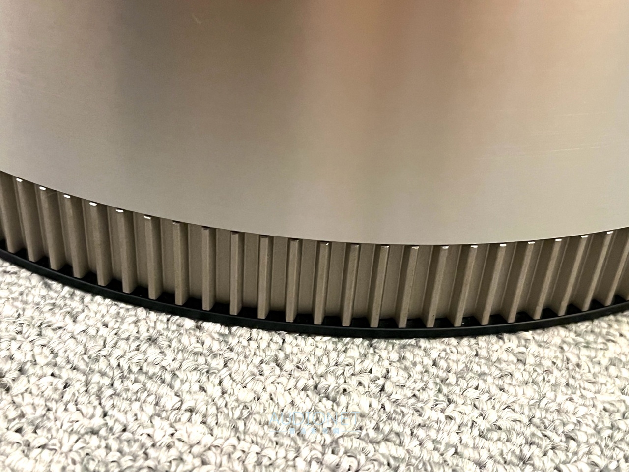

這就是Grandioso T1的Platter,與眾不同處就是底部有一圈162塊軟鐵組成的齒輪狀結構。

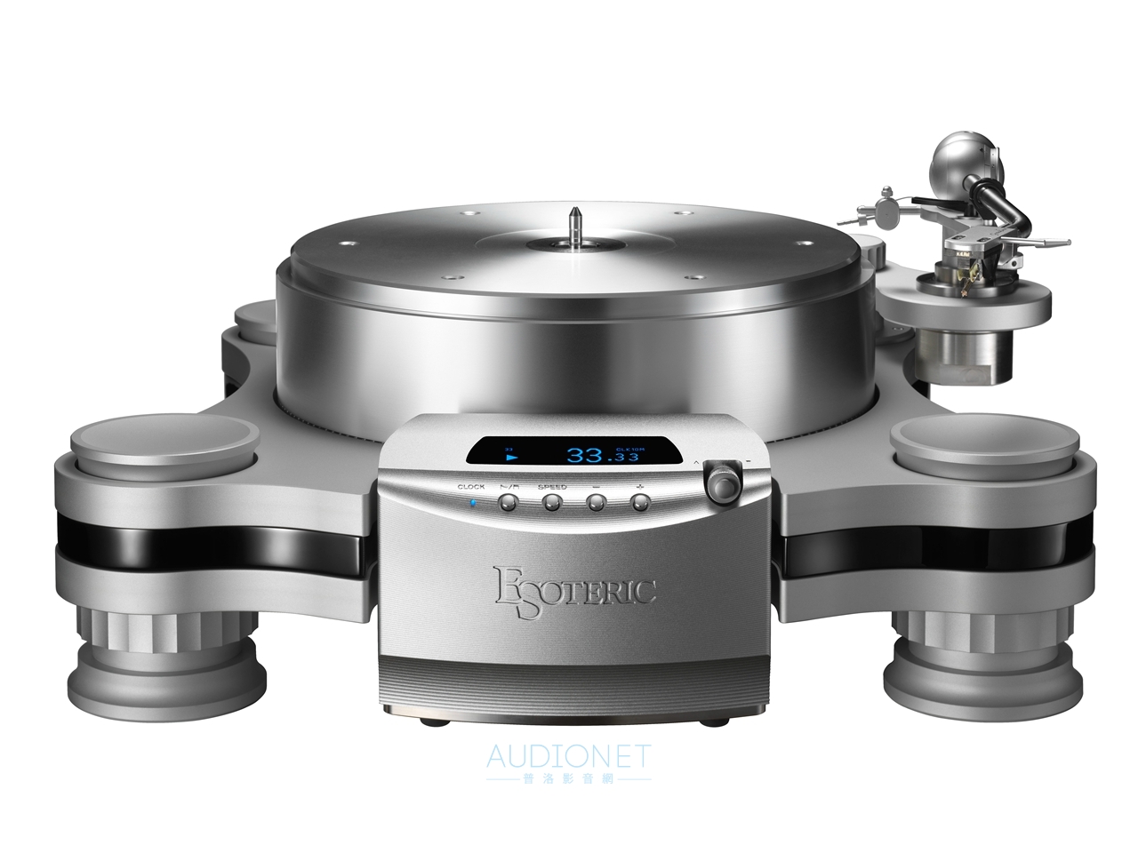

我們都知道,Esoteric創立於1987年,而Grandioso T1於2022年推出,所以算是他家創立35周年的旗艦產品。有關Grandioso T1的詳細設計細節,我已經在上一期的「音響論壇」(413期)中表過,這篇文章的重點就放在組裝、調整過程,以及聆聽感想。雖然如此,我還是先簡要的將Grandioso T1的設計特點列出於下,方便讀者們對照。

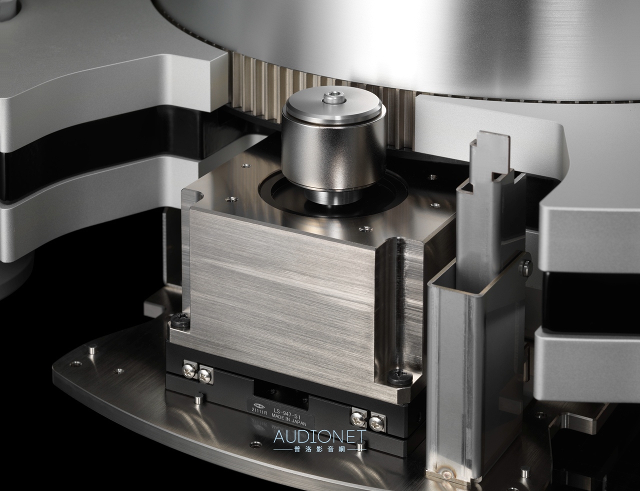

Grandioso T1採用專利的磁力驅動,驅動器與Platter之間完全沒有任何接觸,只以磁力驅動轉盤。而所謂驅動器就是一個圓鼓型的東西,裡面有一個三相無刷精密馬達,外表上有18極磁體。Platter是鋁合金製成,鋁合金無法感磁,所以Platter下沿另外以軟鐵做了一圈162個如齒輪般凹凸的形狀。當驅動器轉動時,會因為南北磁極交互動作而牽引軟鐵,使得Platter轉動,驅動器每轉九圈,Platter就會轉一圈,這就是所謂的磁性驅動。
Esoteric Grandioso T1,萬磁歸宗,賞心悅目好聽的傳家寶(含組裝調整步驟詳解) esoteric_T1_35.jpg esoteric t1 黑膠唱盤 勝旗 劉漢盛 普洛影音網 音響論壇 評測
Grandioso T1可以藉著調整馬達與Platter之間的間隙,而改變扭力,進而改變聲音特質。

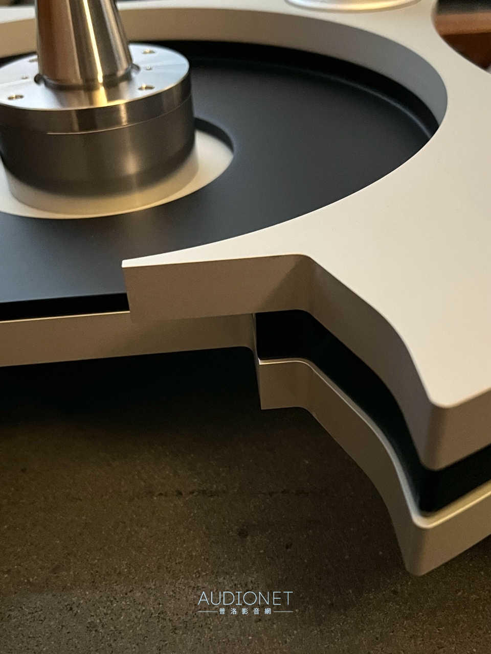

Grandioso T1的底座厚度為60mm,以上下二層鋁合金夾中間一層木料(鋼琴烤漆)而成,三者各厚20mm。唱臂安裝孔與上層鋁合金板接觸,而軸心、Platter則與下層鋁合金板接觸,二層鋁合金之間夾木料,就是要阻斷可能產生的Platter細微震動傳導到唱臂上。

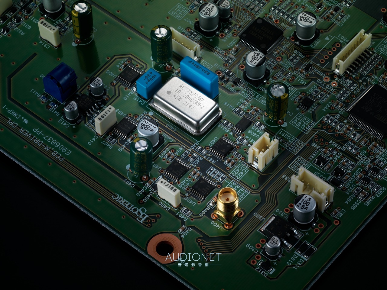

這是Grandioso T1馬達盒內的電子操控線路。

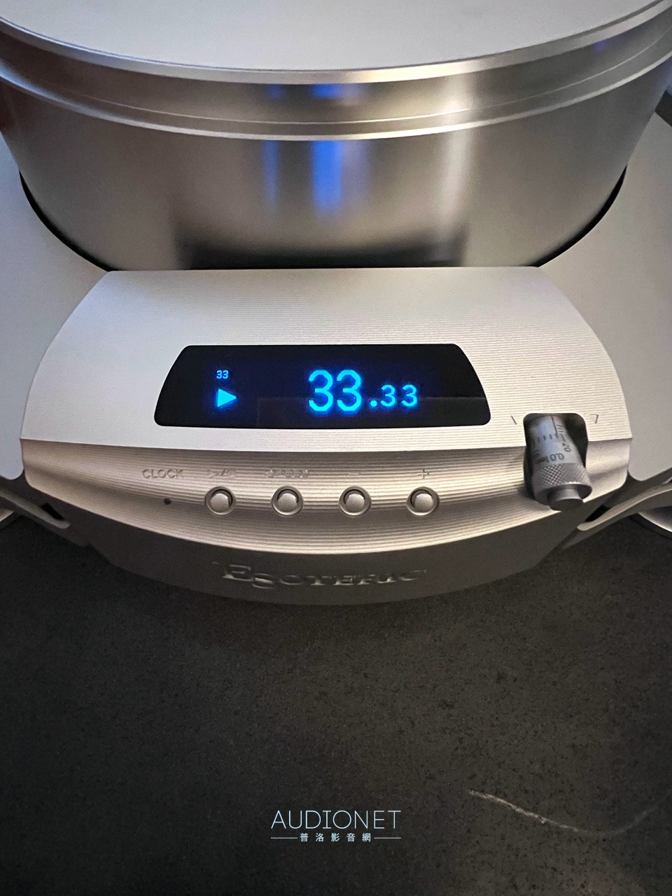

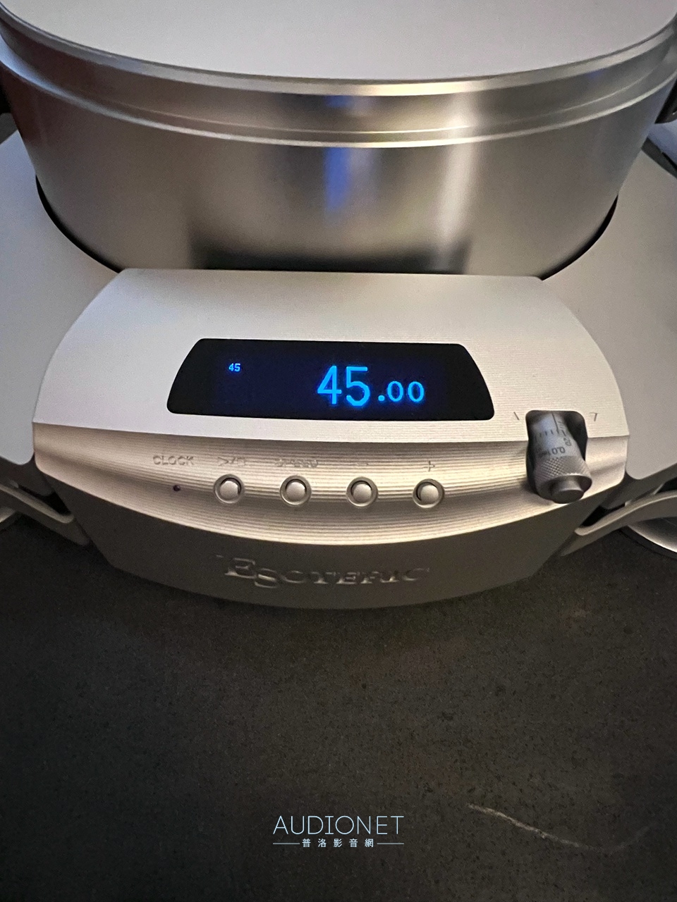

Grandioso T1的馬達轉動控速由內建的VCXO(壓控晶體震盪器)精密時鐘負責,啟動後可以看到顯示幕上的轉速數字一直上升,到達33.33轉或45.00轉時就固定不變了。實際量測轉速非常精確。如果您想達到測試片上3150Hz的轉速精確度,還可以微調±12%轉速,每一階調整為0.1%。假若您嫌內建的時鐘不夠精密,還可以外接Grandioso G1X時鐘。我在勝旗音響室內透過Esoteric的人員外接G1X,體驗到聲音表現的確提升了。

將馬達的顯示窗去除,就可以看到內部有一個鼓型驅動器,利用磁性來驅動Platter。

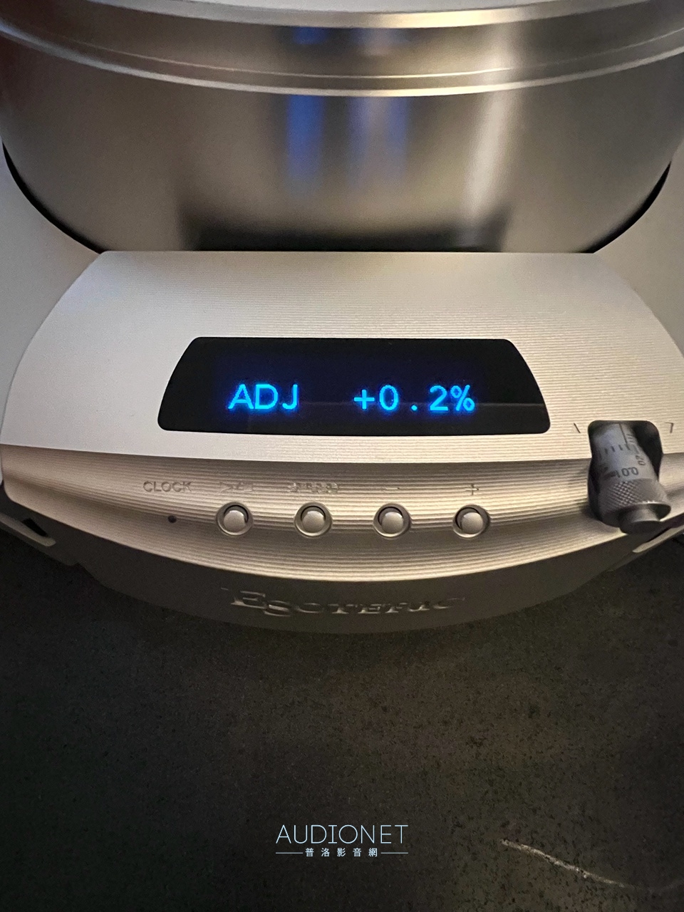

間隙調整很重要

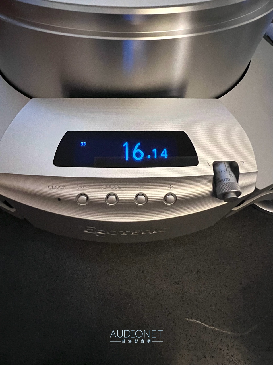

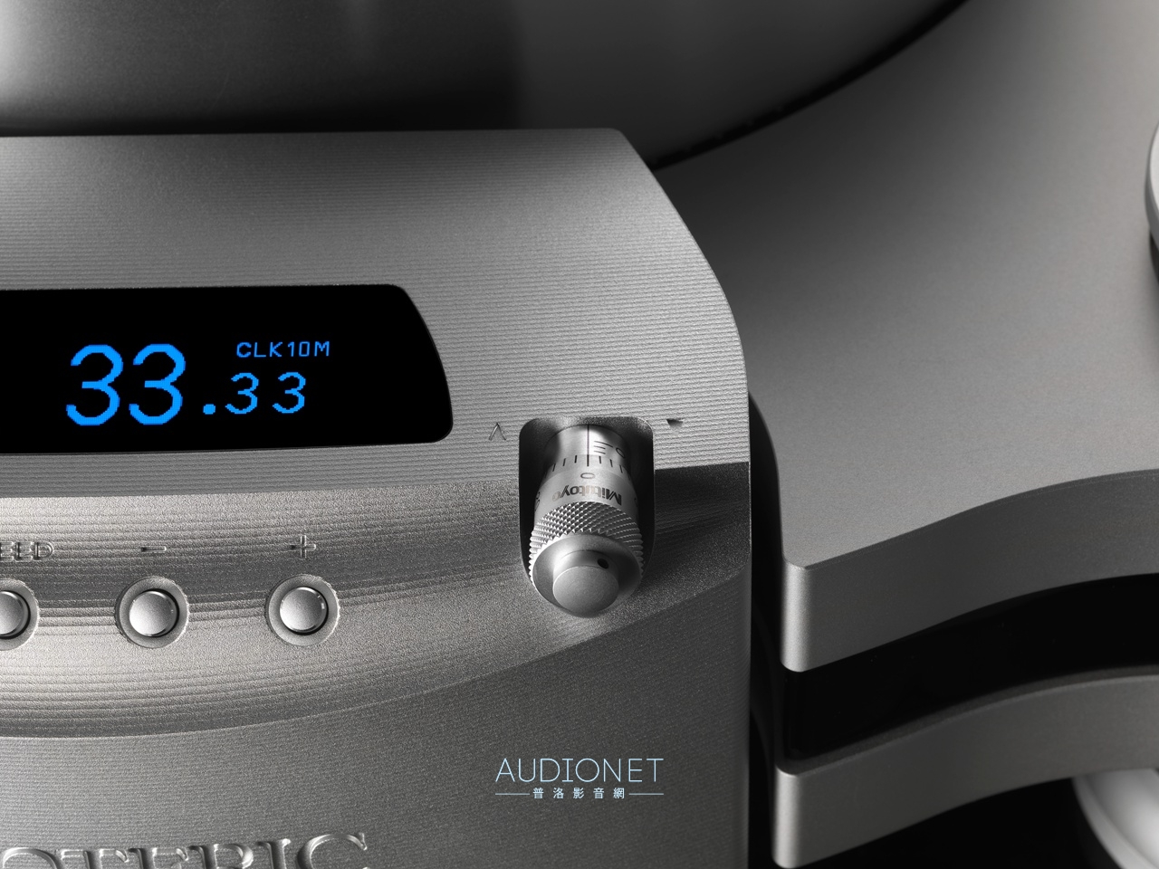

另外,驅動器與Platter之間的間隙也可以調整,藉此改變扭力。扭力改變能不能聽出來?可以!我也是在勝旗音響室內透過Esoteric的人員示範而體驗到的。改變扭力的方式很簡單,就是調整顯示幕旁邊的一個精密旋鈕,旋鈕旁左右二邊各有一個箭頭標示驅動器遠離或趨近Platter。旋鈕分為六格,原廠設定在第三格。這個旋扭轉一圈是25度,每一度代表0.01mm。
當你向右扭動時,馬達會遠離Platter;當您向左扭動時,馬達會趨近Platter。而磁場強度是與距離平方成反比的,所以改變馬達驅動器與軟鐵之間的距離,就等於改變扭力。調整的大前提是馬達與Platter之間的間隙要設定得剛剛好,原廠附有一個黑色量規,當量規插入間隙時,感覺「有點緊又不太緊」的程度就對了。
請注意,如果馬達與Platter的間隙太近或太遠時,顯示窗上的那個轉速箭頭會閃爍,無法穩定,甚至轉速數字會亂跳。一定要調整到那個箭頭固定不會閃爍為止,這才是間隙適合的範圍內。所以,黑色量規感覺「有點緊又不太緊」很重要。

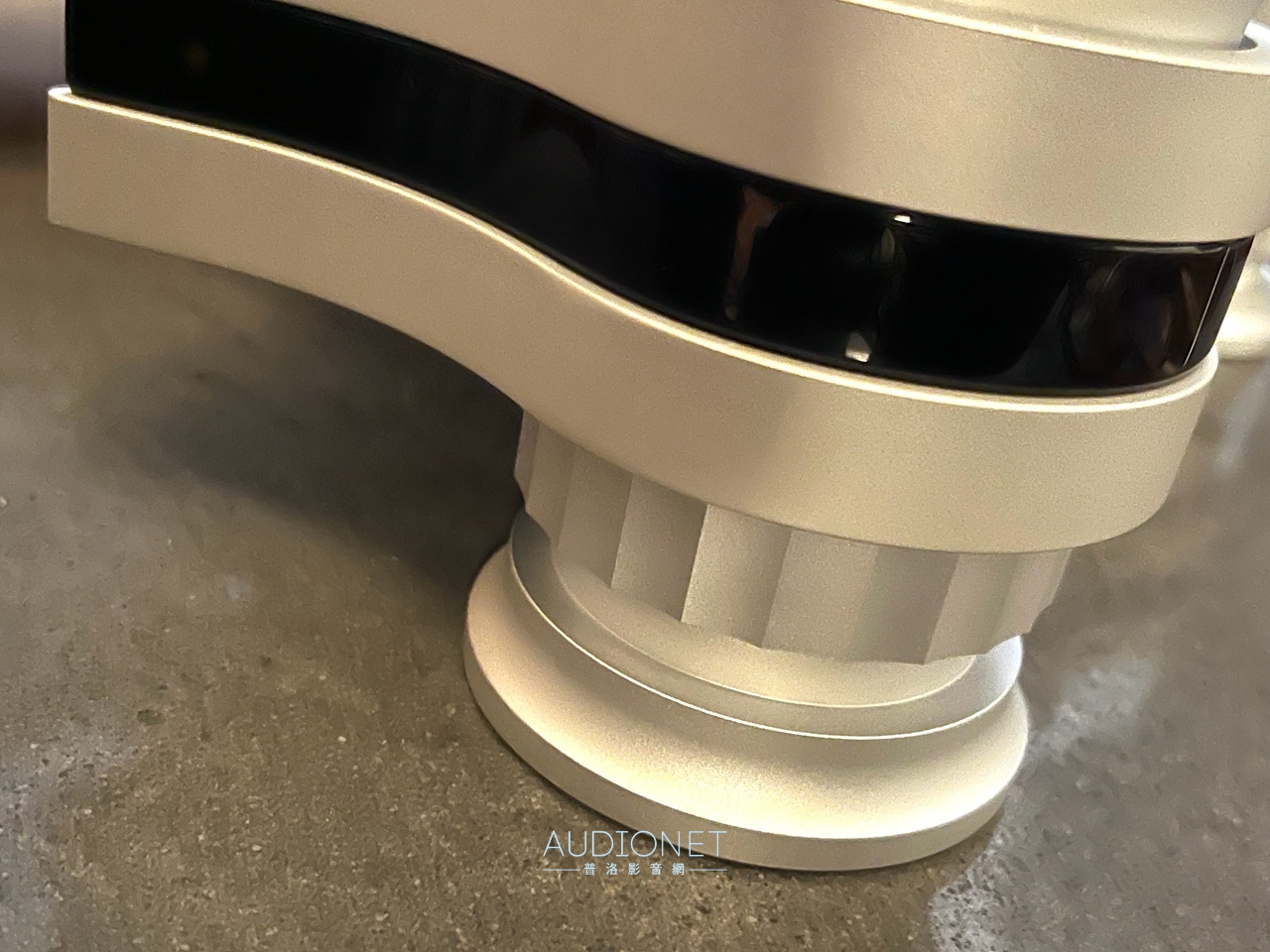

Grandioso T1的底座重17公斤,由上下二層鋁合金夾中間木料而成,此外還有四個可調高低的避震腳。
要注意水平

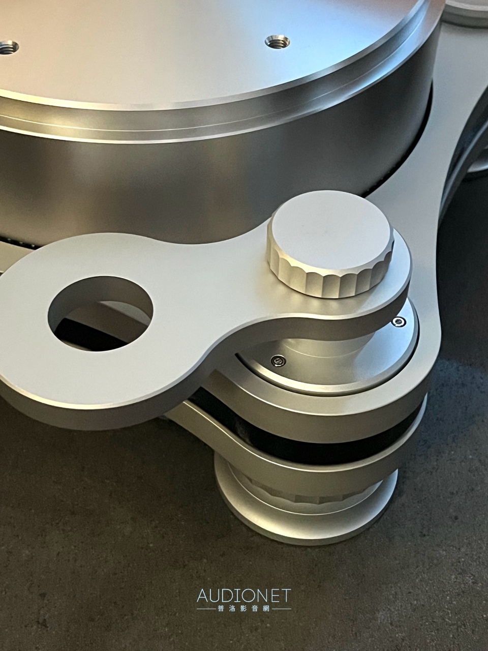

T1的底部有四個避震腳,外殼以鋁合金製成,內部則是以鋼製彈簧加上阻尼材料,產生吸震效果。四個腳座當然可以調整高低,讓整個唱盤達到平衡狀態。要注意的是,由於底座加上Platter重量不輕,所以當初次調好水平與高度之後,經過幾天,彈簧會因為重壓而降低高度,導致水平跑掉。此時用原廠所附量規四個角落量一下就知道哪邊跑掉了,參照水平儀再次調整,第二次調好之後水平與高度就不容易再跑掉了。

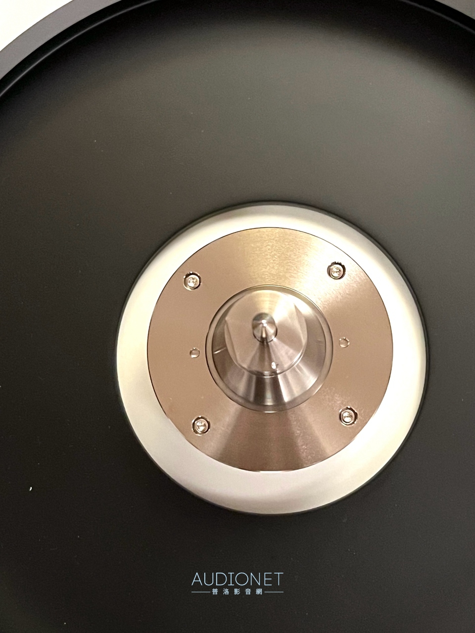

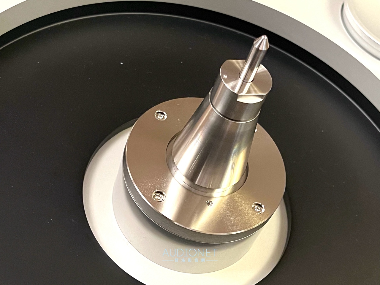

這是Grandioso T1的軸心,最上端有二個缺口,那就是要讓Platter對準卡入的地方。
Esoteric Grandioso T1,萬磁歸宗,賞心悅目好聽的傳家寶(含組裝調整步驟詳解) esoteric_T1_40.jpg esoteric t1 黑膠唱盤 勝旗 劉漢盛 普洛影音網 音響論壇 評測
Grandioso T1的粗壯軸心分為二截,上面那截有一個陶瓷圓珠,等同於軸心底部並不在整支軸的末端,而是在上端,這就是所謂的反向軸心(Inverted Bearing)設計。

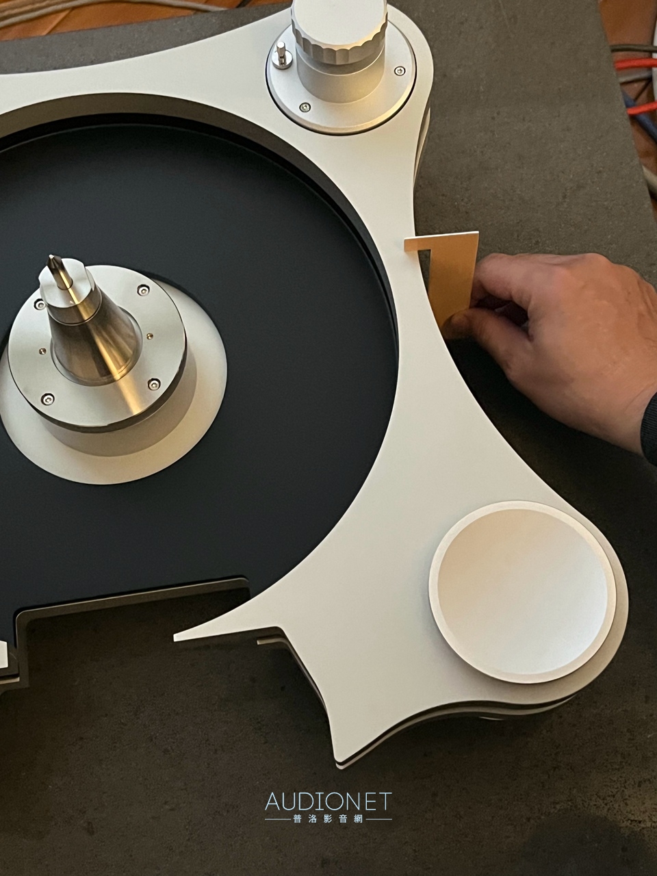

從這個角度可以清楚看到底座的二層鋁合金夾木料的結構,每層都各20mm。

Grandioso T1的避震腳內含彈簧與阻尼物,可以調整高低。初次調整水平之後幾天,還要再調整一次,因為初次調整之後彈簧還未穩定。
Esoteric Grandioso T1,萬磁歸宗,賞心悅目好聽的傳家寶(含組裝調整步驟詳解) esoteric_T1_43.jpg esoteric t1 黑膠唱盤 勝旗 劉漢盛 普洛影音網 音響論壇 評測

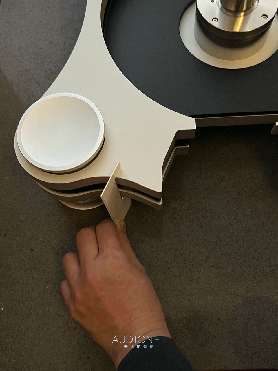

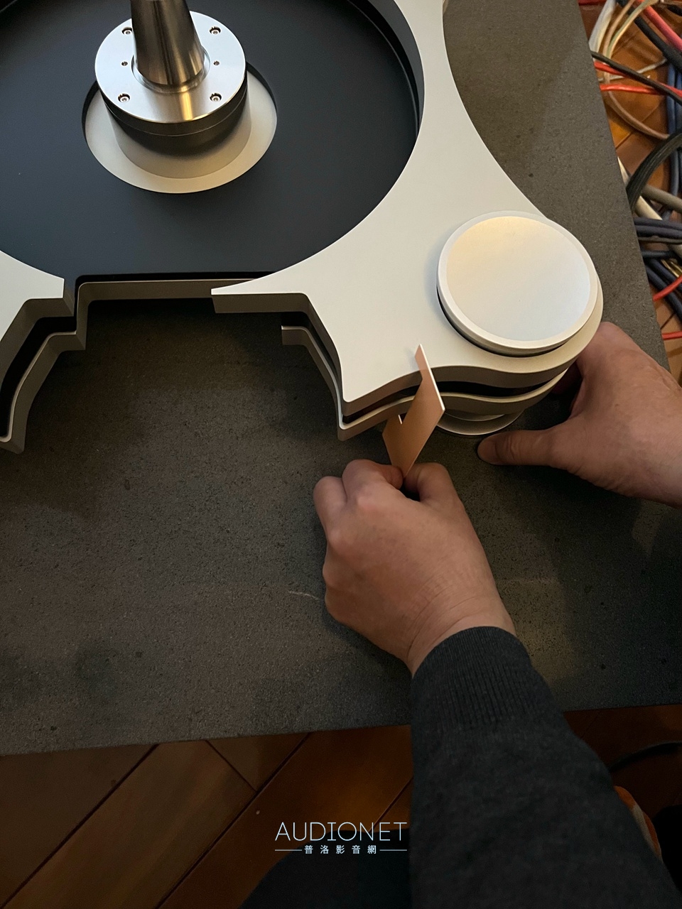

到底腳座要調多高?原廠有附紙板量規,量規凹處剛好卡入即可。
Esoteric Grandioso T1,萬磁歸宗,賞心悅目好聽的傳家寶(含組裝調整步驟詳解) esoteric_T1_44.jpg esoteric t1 黑膠唱盤 勝旗 劉漢盛 普洛影音網 音響論壇 評測
每一個腳座處都要以量規來量高低。
Esoteric Grandioso T1,萬磁歸宗,賞心悅目好聽的傳家寶(含組裝調整步驟詳解) esoteric_T1_45.jpg esoteric t1 黑膠唱盤 勝旗 劉漢盛 普洛影音網 音響論壇 評測
連非腳座的部分也要用量規量過。

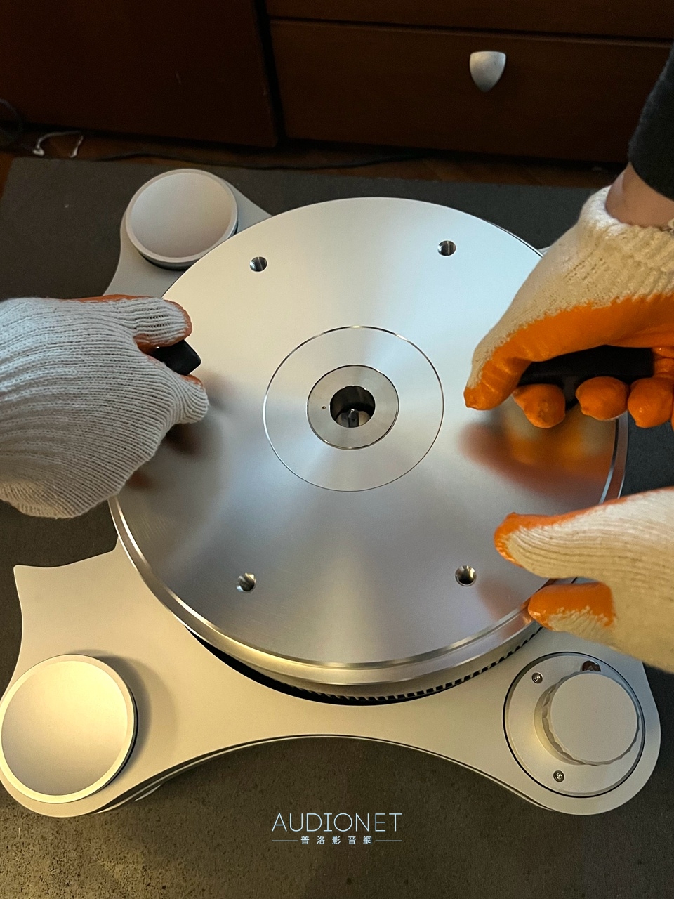

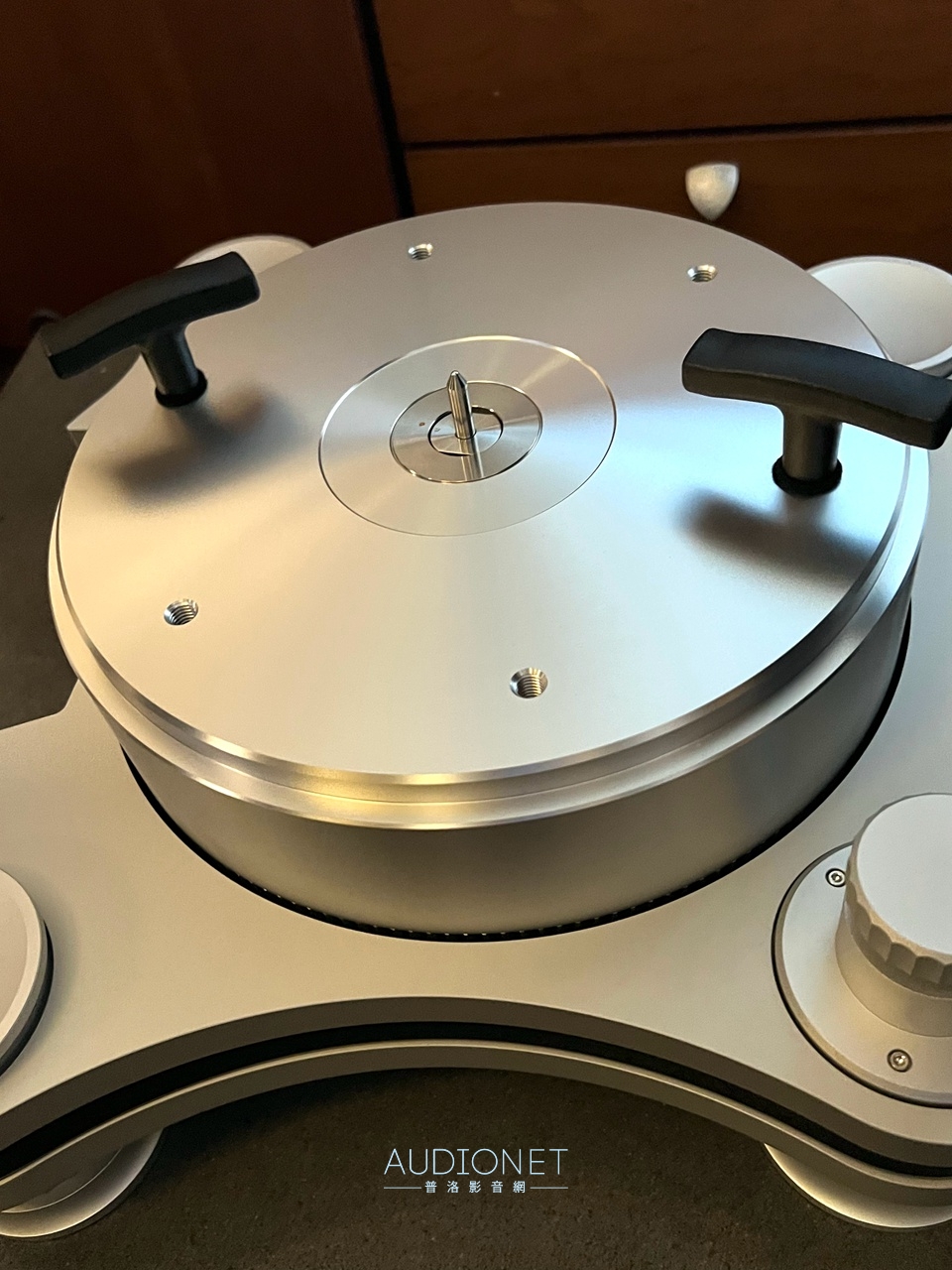

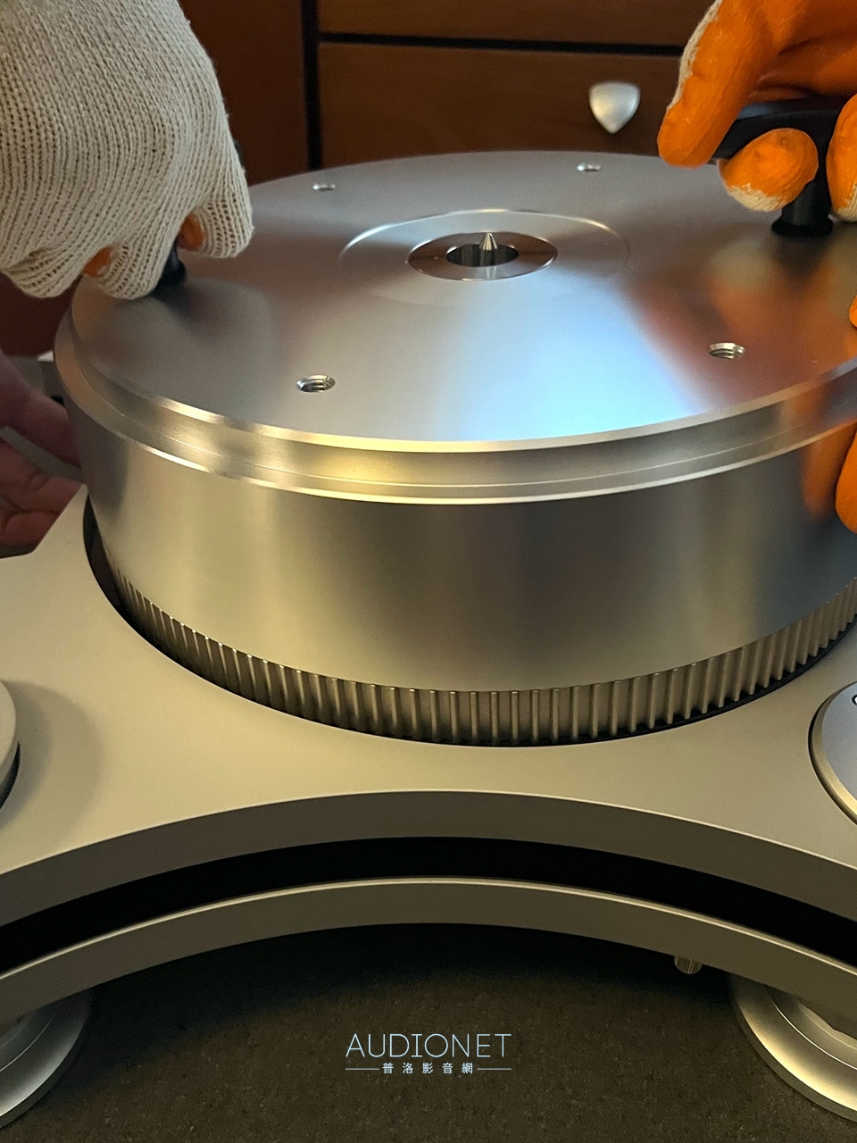

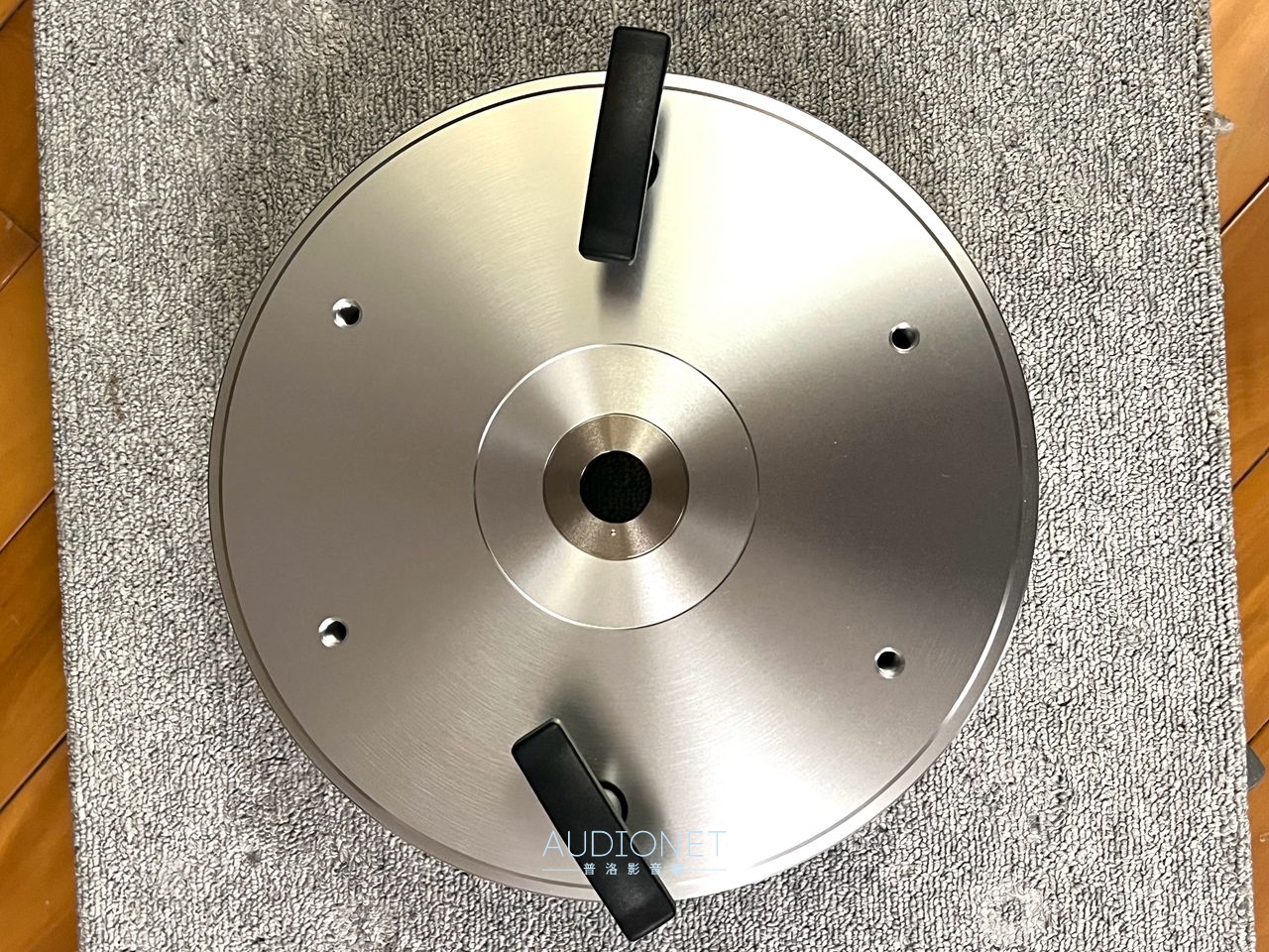

這個鋁合金Platter重達19公斤,上面有鑽螺孔,方便旋入二支把手,由二人操作比較保險。
Esoteric Grandioso T1,萬磁歸宗,賞心悅目好聽的傳家寶(含組裝調整步驟詳解) esoteric_T1_47.jpg esoteric t1 黑膠唱盤 勝旗 劉漢盛 普洛影音網 音響論壇 評測
Platter底部有162齒軟鐵,由於鋁合金不感磁,所以必須用軟鐵來跟驅動器產生磁力牽扯。
Esoteric Grandioso T1,萬磁歸宗,賞心悅目好聽的傳家寶(含組裝調整步驟詳解) esoteric_T1_48.jpg esoteric t1 黑膠唱盤 勝旗 劉漢盛 普洛影音網 音響論壇 評測
這是Platter底部,中央那小圈不同顏色的就是磁鐵,利用底座與Platter不同磁極互斥原理產生磁浮,讓原本19公斤的Platter只剩4公斤受力於軸心上。
Esoteric Grandioso T1,萬磁歸宗,賞心悅目好聽的傳家寶(含組裝調整步驟詳解) esoteric_T1_49.jpg esoteric t1 黑膠唱盤 勝旗 劉漢盛 普洛影音網 音響論壇 評測

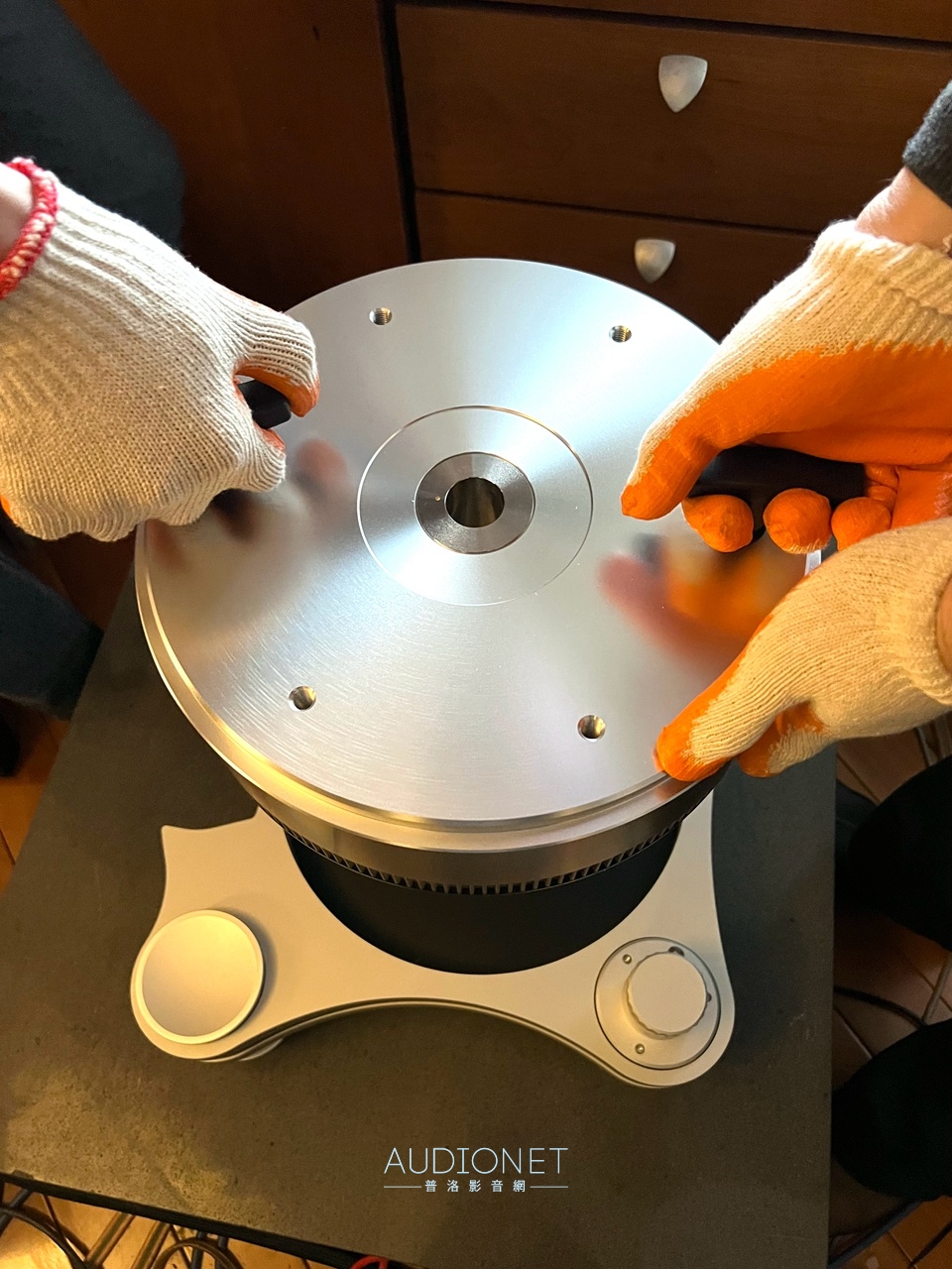

要將Platter安裝於軸心上時,必須二人同時施力,小心對準軸心缺口,才能順利將Platter卡入軸心。
Esoteric Grandioso T1,萬磁歸宗,賞心悅目好聽的傳家寶(含組裝調整步驟詳解) esoteric_T1_50.jpg esoteric t1 黑膠唱盤 勝旗 劉漢盛 普洛影音網 音響論壇 評測

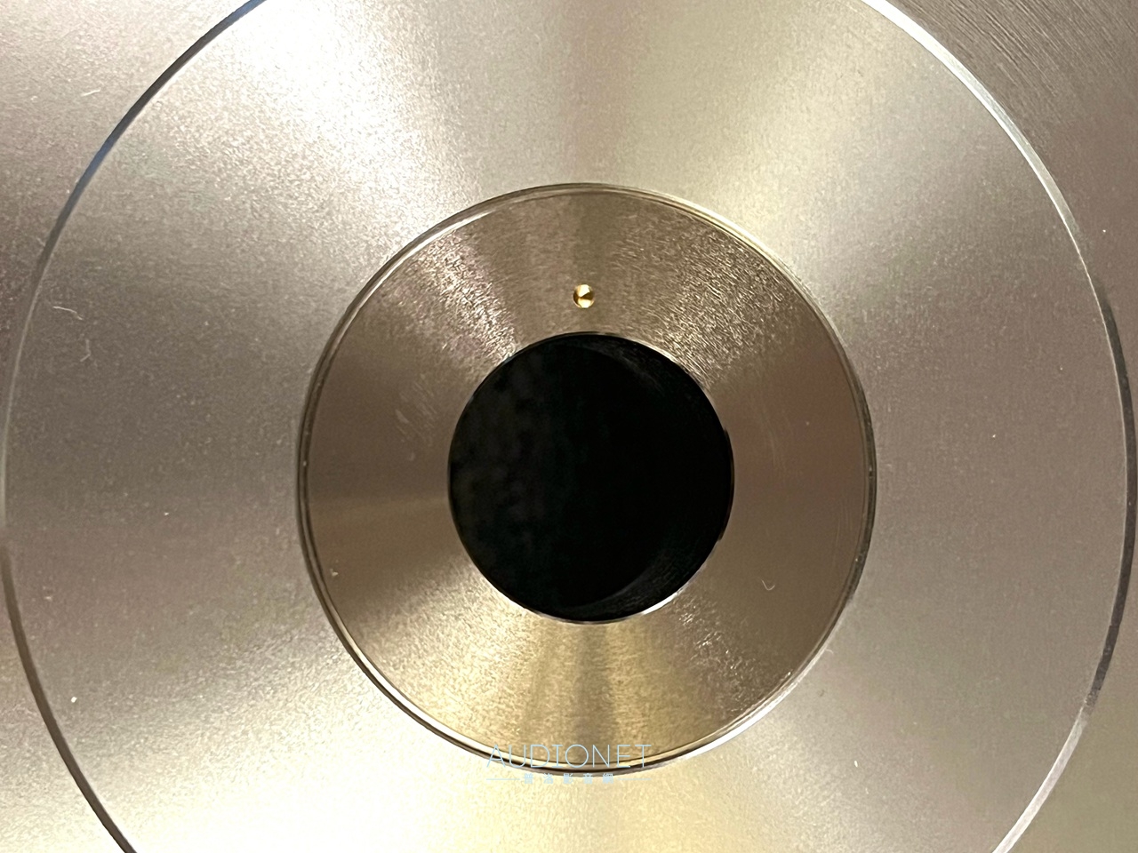

請看中央圓孔,已經露出軸心頂端,代表Platter已經精準卡入軸心。
Esoteric Grandioso T1,萬磁歸宗,賞心悅目好聽的傳家寶(含組裝調整步驟詳解) esoteric_T1_51.jpg esoteric t1 黑膠唱盤 勝旗 劉漢盛 普洛影音網 音響論壇 評測
Platter對準軸心之後慢慢放下。
Esoteric Grandioso T1,萬磁歸宗,賞心悅目好聽的傳家寶(含組裝調整步驟詳解) esoteric_T1_52.jpg esoteric t1 黑膠唱盤 勝旗 劉漢盛 普洛影音網 音響論壇 評測
Platter完全放好之後再將黑色提把拆下。
Esoteric Grandioso T1,萬磁歸宗,賞心悅目好聽的傳家寶(含組裝調整步驟詳解) esoteric_T1_53.jpg esoteric t1 黑膠唱盤 勝旗 劉漢盛 普洛影音網 音響論壇 評測

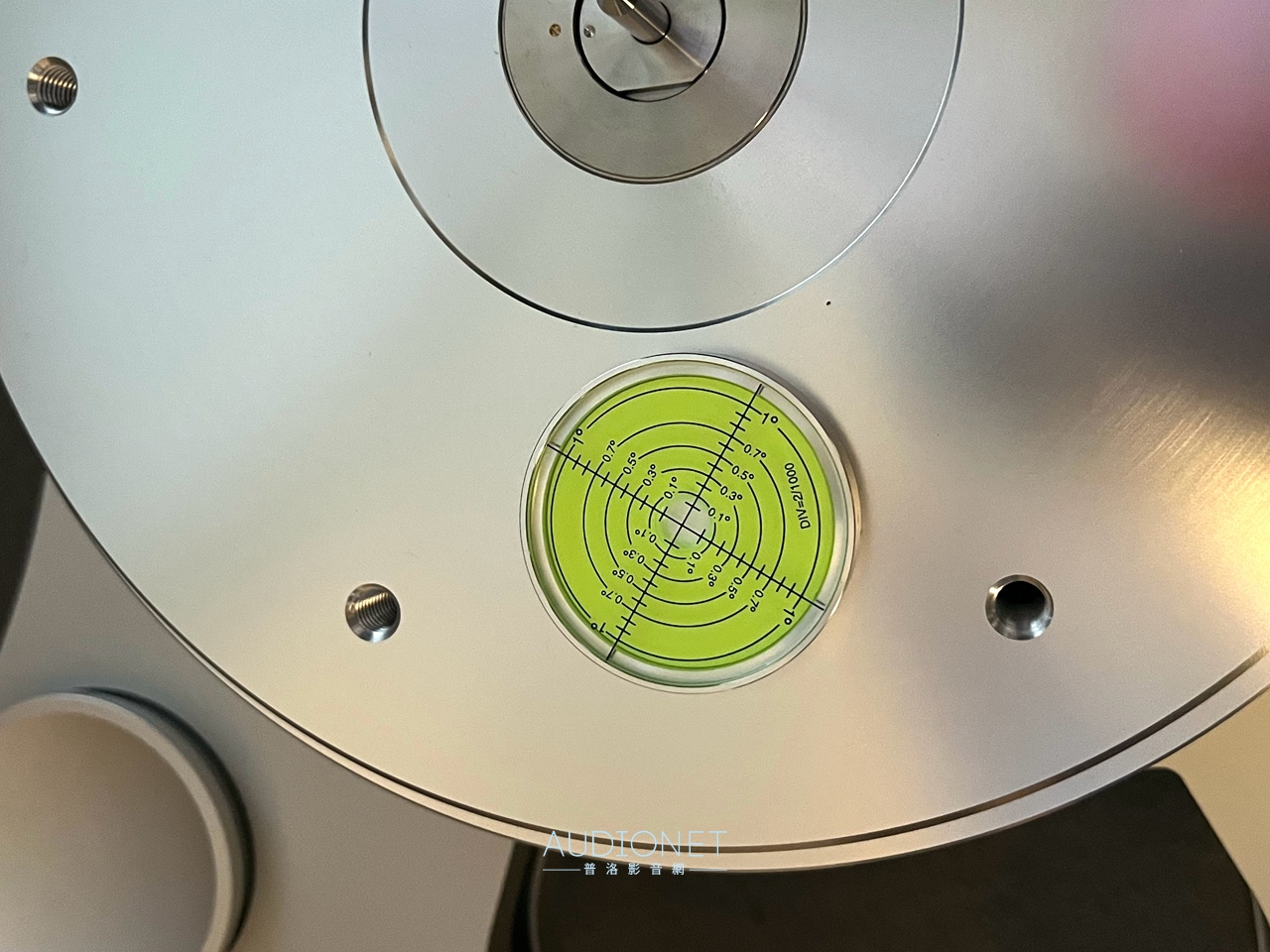

接下來以水平儀量測底座與Platter各處,一定要各處都看到氣泡在水平儀正中央。

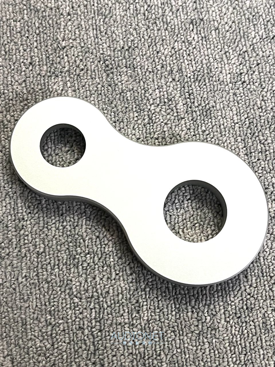

Esoteric Grandioso T1,萬磁歸宗,賞心悅目好聽的傳家寶(含組裝調整步驟詳解) esoteric_T1_54.jpg esoteric t1 黑膠唱盤 勝旗 劉漢盛 普洛影音網 音響論壇 評測

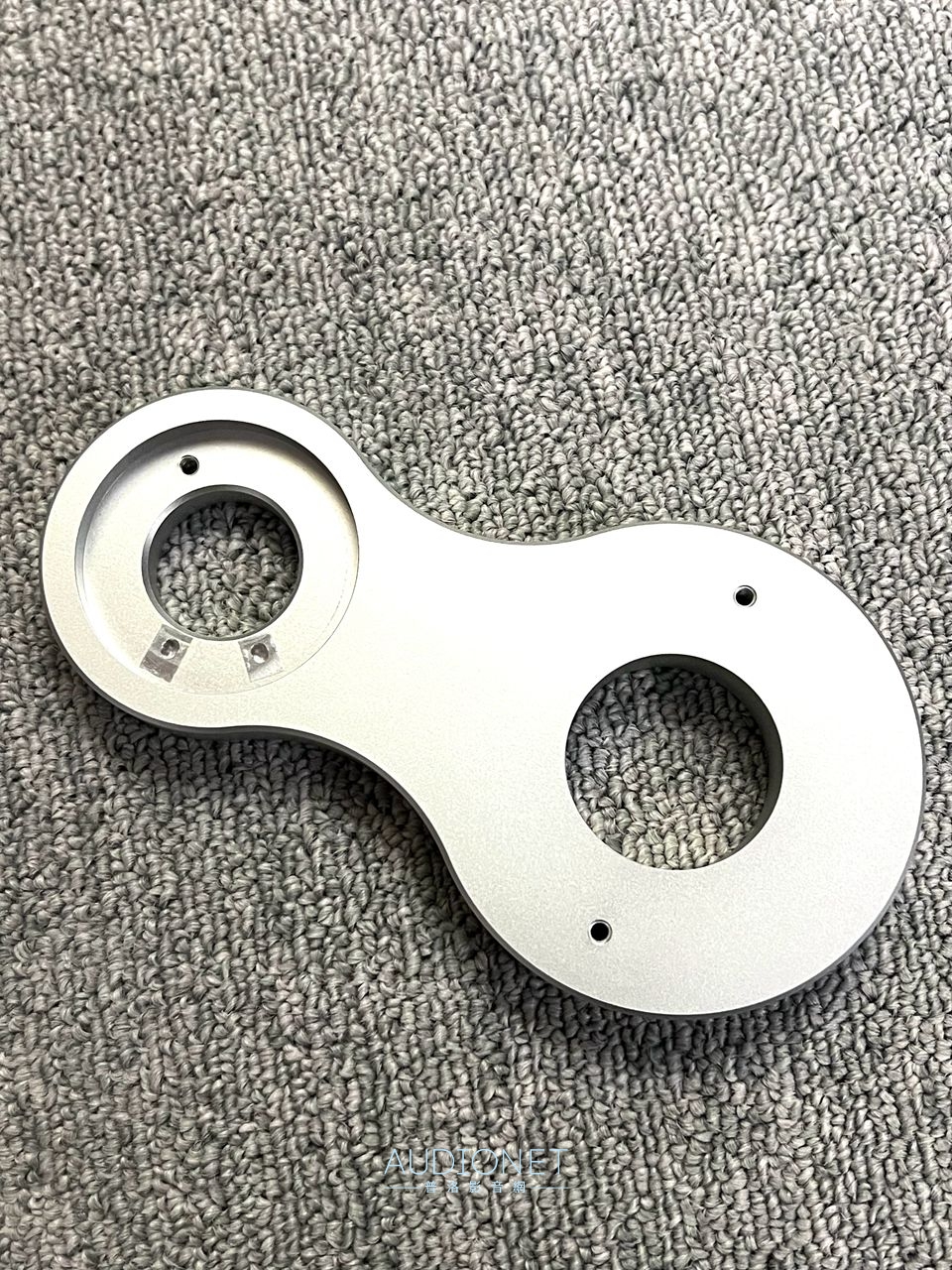

這是原廠所附金屬唱臂座背面,除了三個小圓螺絲孔之外,還有二個靠近的方孔,那是9吋臂與12吋臂的卡入處,六點鐘方向處是裝12吋臂用,七點鐘方向是裝9吋臂用。
Esoteric Grandioso T1,萬磁歸宗,賞心悅目好聽的傳家寶(含組裝調整步驟詳解) esoteric_T1_55.jpg esoteric t1 黑膠唱盤 勝旗 劉漢盛 普洛影音網 音響論壇 評測
這是唱臂座的正面。
Esoteric Grandioso T1,萬磁歸宗,賞心悅目好聽的傳家寶(含組裝調整步驟詳解) esoteric_T1_56.jpg esoteric t1 黑膠唱盤 勝旗 劉漢盛 普洛影音網 音響論壇 評測

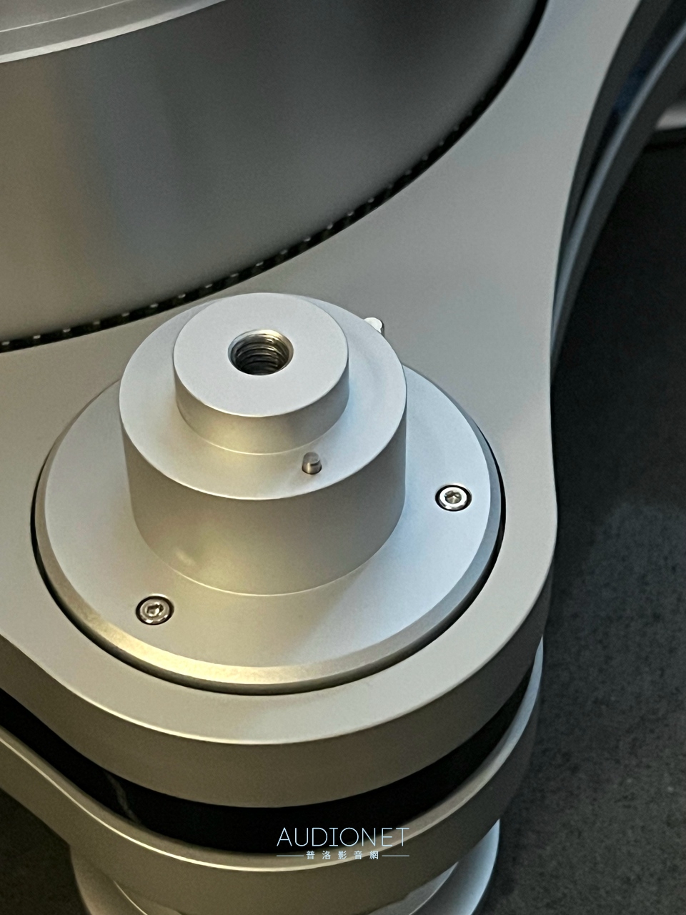

Grandioso T1可裝三支唱臂,將避震腳最上端的蓋子旋下,就可看到裝唱臂處,那個凸起小卡榫就是對準唱臂座之用。

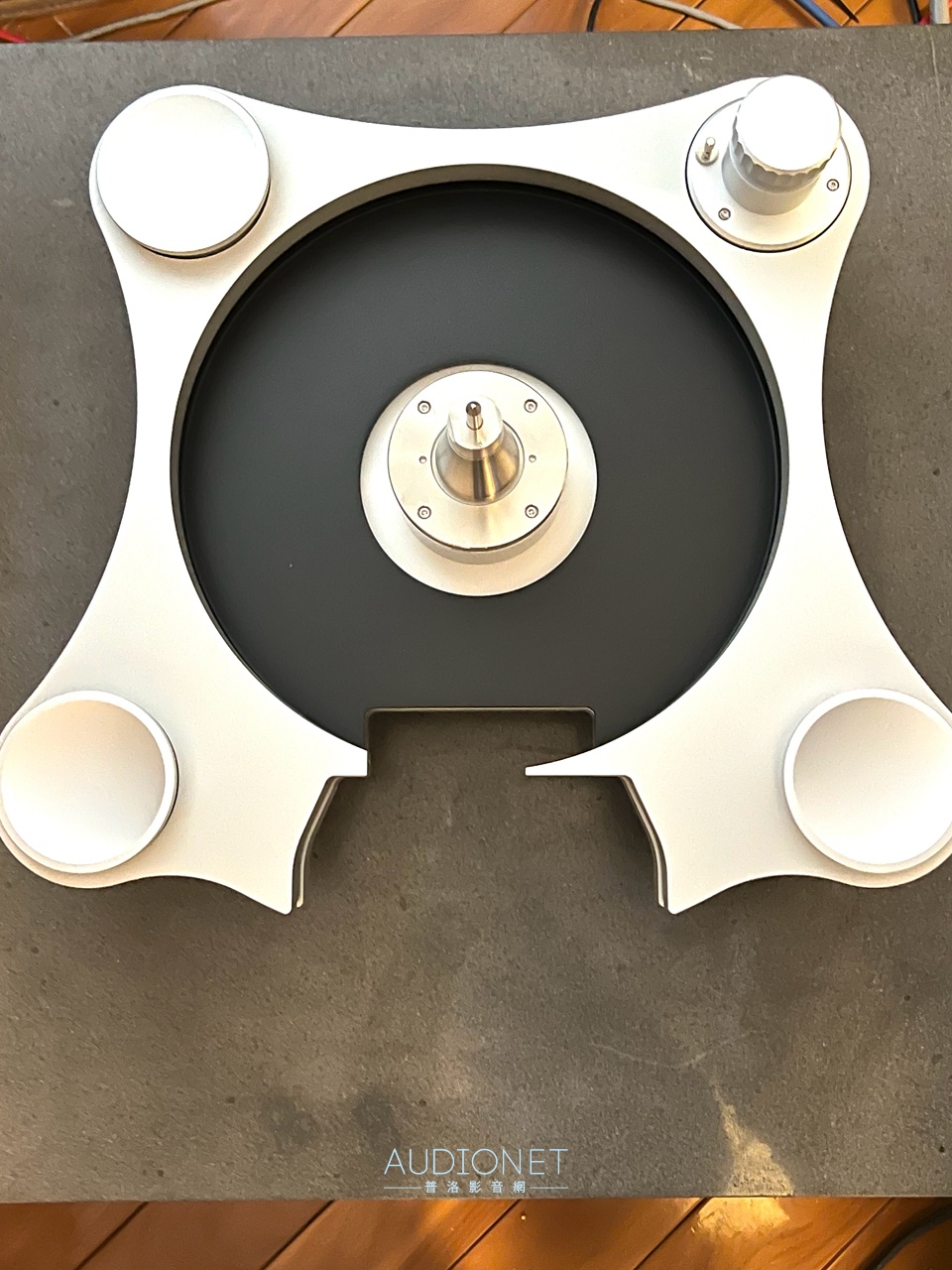

Esoteric Grandioso T1,萬磁歸宗,賞心悅目好聽的傳家寶(含組裝調整步驟詳解) esoteric_T1_01.jpg esoteric t1 黑膠唱盤 勝旗 劉漢盛 普洛影音網 音響論壇 評測
唱臂座裝上去的模樣。
Esoteric Grandioso T1,萬磁歸宗,賞心悅目好聽的傳家寶(含組裝調整步驟詳解) esoteric_T1_02.jpg esoteric t1 黑膠唱盤 勝旗 劉漢盛 普洛影音網 音響論壇 評測
唱臂座裝上之後再把蓋子裝回去。

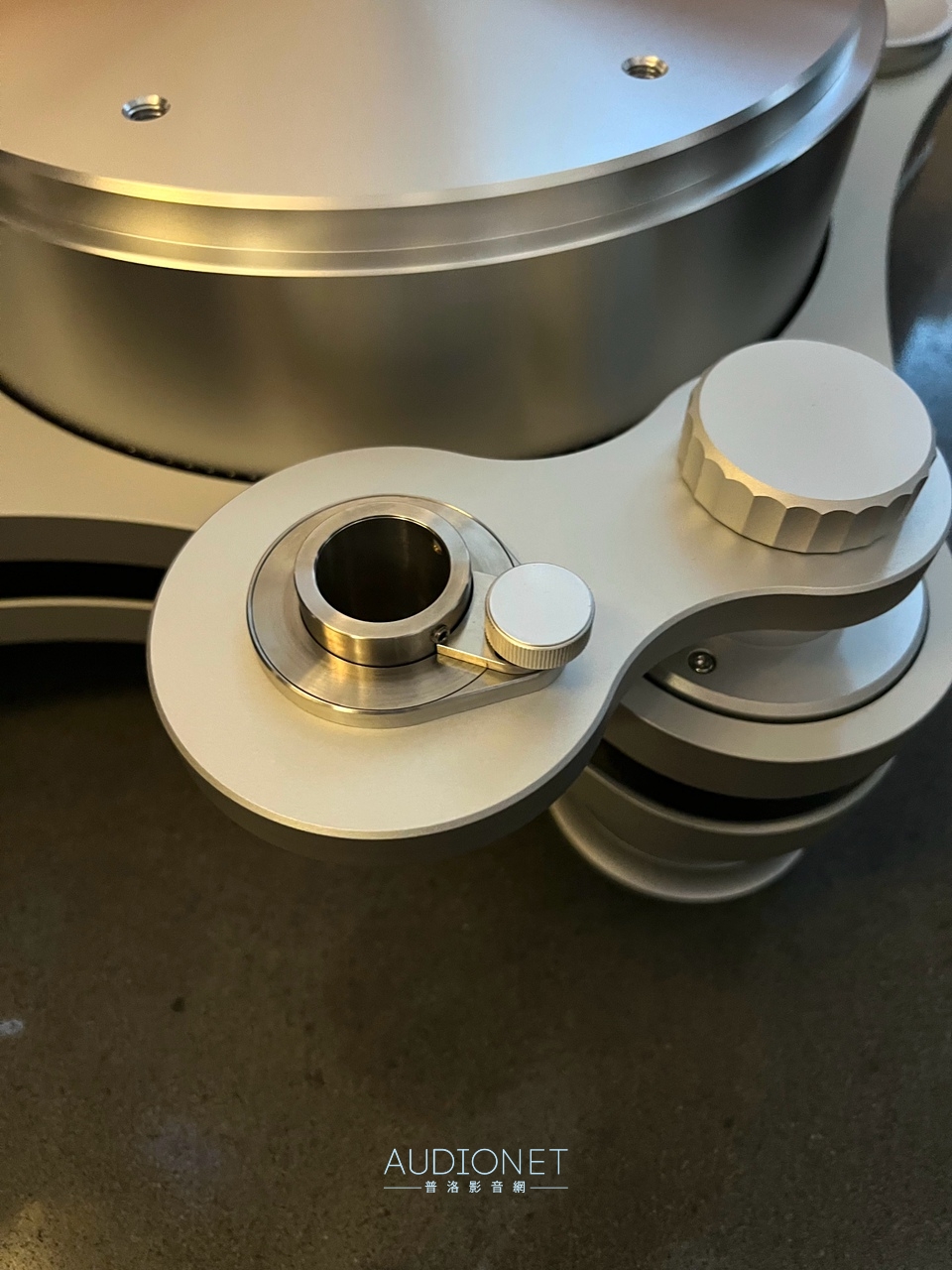

先裝上唱臂的VTA調整器。

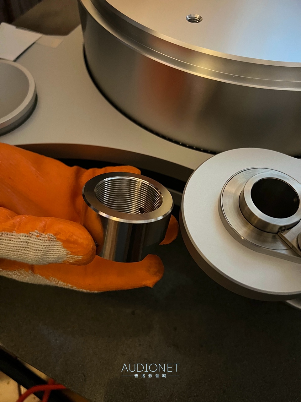

Esoteric Grandioso T1,萬磁歸宗,賞心悅目好聽的傳家寶(含組裝調整步驟詳解) esoteric_T1_04.jpg esoteric t1 黑膠唱盤 勝旗 劉漢盛 普洛影音網 音響論壇 評測
這個大圓螺旋套筒要套在VTA調整器底下,作為固定唱臂之用。

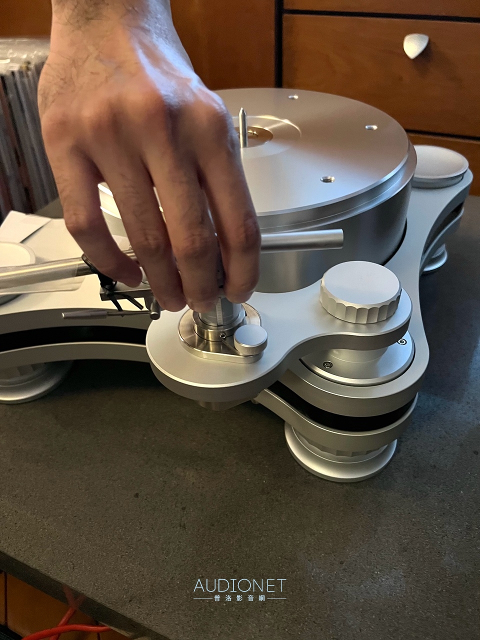

Esoteric Grandioso T1,萬磁歸宗,賞心悅目好聽的傳家寶(含組裝調整步驟詳解) esoteric_T1_05.jpg esoteric t1 黑膠唱盤 勝旗 劉漢盛 普洛影音網 音響論壇 評測

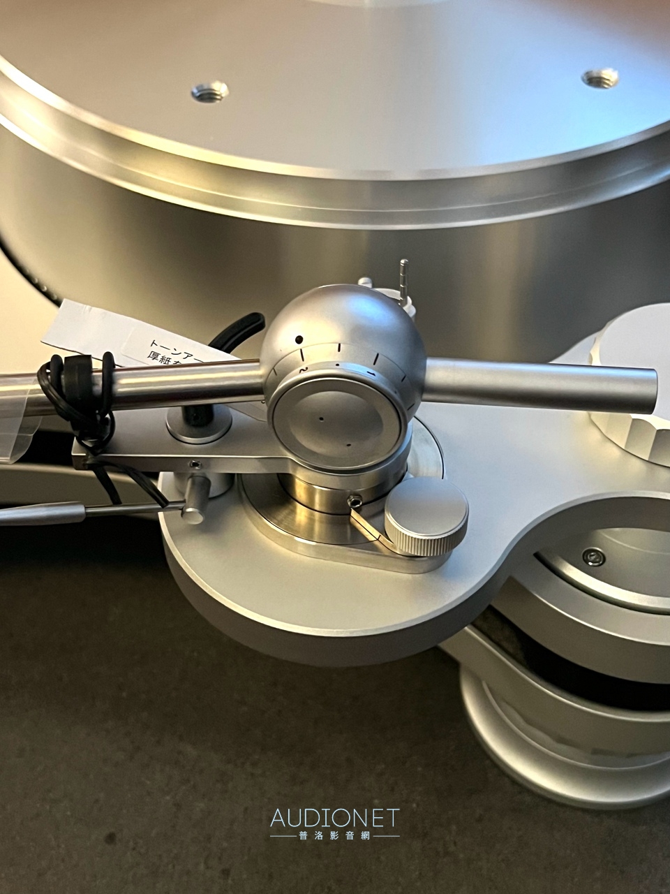

將唱臂慢慢置入孔中。
Esoteric Grandioso T1,萬磁歸宗,賞心悅目好聽的傳家寶(含組裝調整步驟詳解) esoteric_T1_06.jpg esoteric t1 黑膠唱盤 勝旗 劉漢盛 普洛影音網 音響論壇 評測

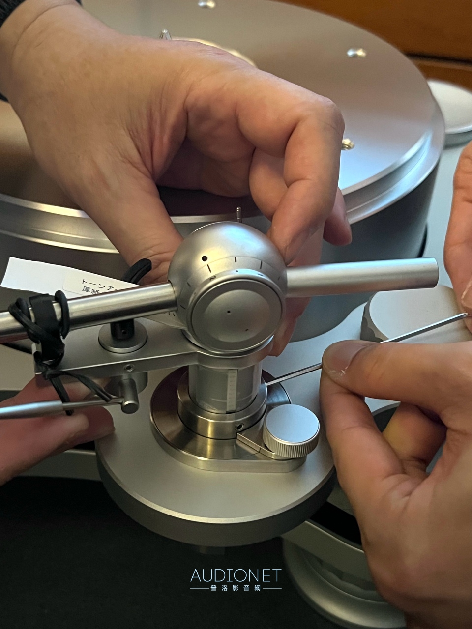

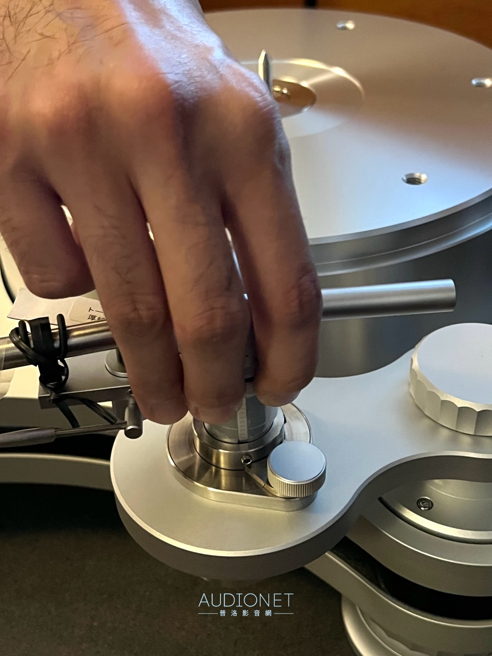

那個內六角螺絲孔是固定VTA之用,如果要調整VTA,要先將這個螺絲放鬆。
Esoteric Grandioso T1,萬磁歸宗,賞心悅目好聽的傳家寶(含組裝調整步驟詳解) esoteric_T1_07.jpg esoteric t1 黑膠唱盤 勝旗 劉漢盛 普洛影音網 音響論壇 評測
裝上IKEDA唱臂的模樣。
Esoteric Grandioso T1,萬磁歸宗,賞心悅目好聽的傳家寶(含組裝調整步驟詳解) esoteric_T1_08.jpg esoteric t1 黑膠唱盤 勝旗 劉漢盛 普洛影音網 音響論壇 評測
先將唱臂高度定在臂管與Platter表面的水平平行高度處,旋緊那個螺絲固定。
Esoteric Grandioso T1,萬磁歸宗,賞心悅目好聽的傳家寶(含組裝調整步驟詳解) esoteric_T1_09.jpg esoteric t1 黑膠唱盤 勝旗 劉漢盛 普洛影音網 音響論壇 評測

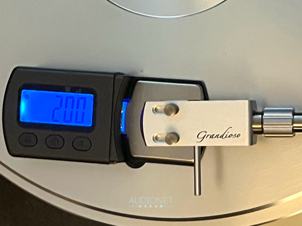

在唱臂上施加2克針壓,以針壓計量量看。2克只是唱頭的推薦針壓,用家可以自行調整。請注意,當您調完抗滑或A、B二點之後,還是要回過頭來再以針壓計檢查針壓是否為原始施加值。

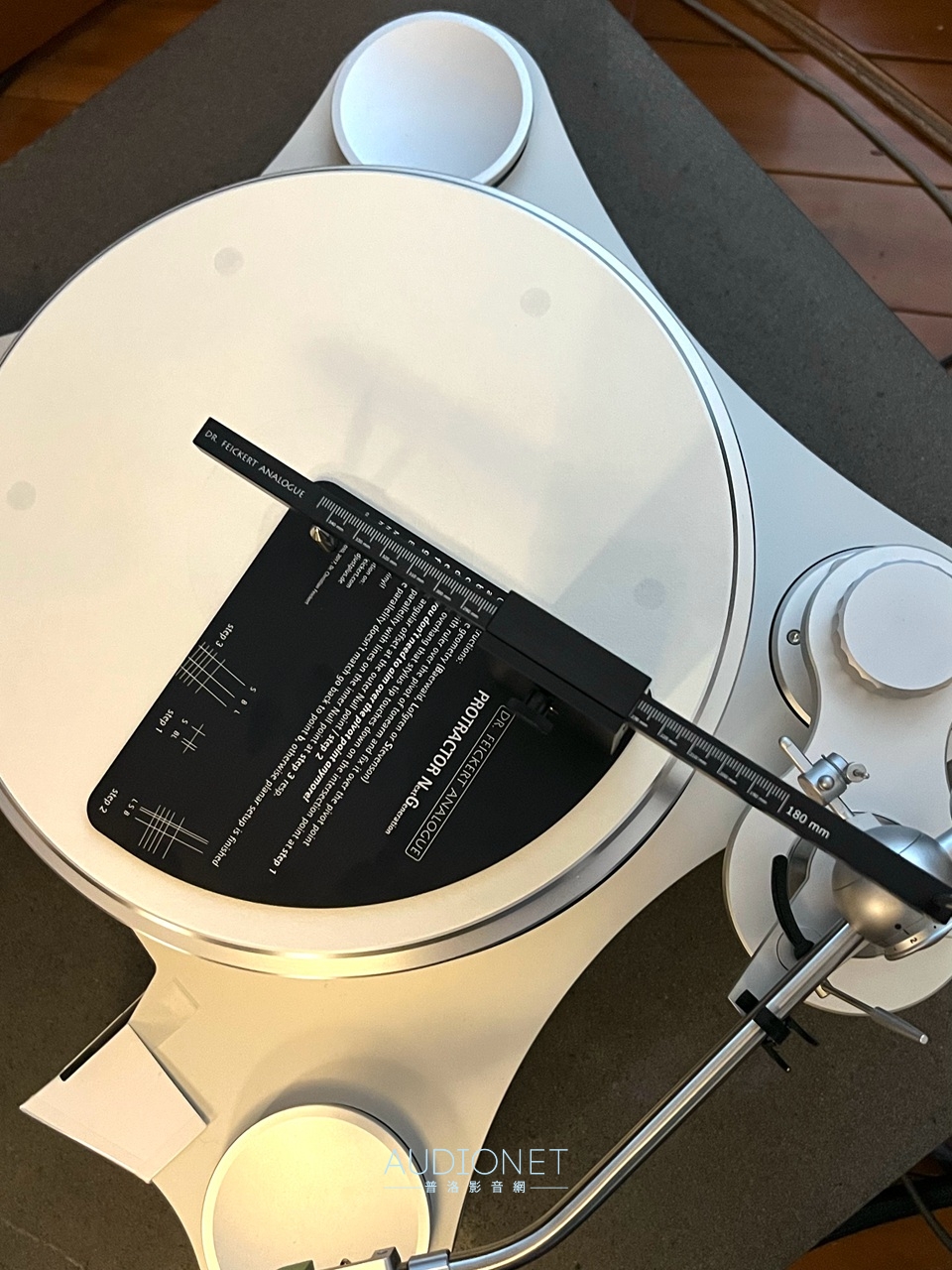

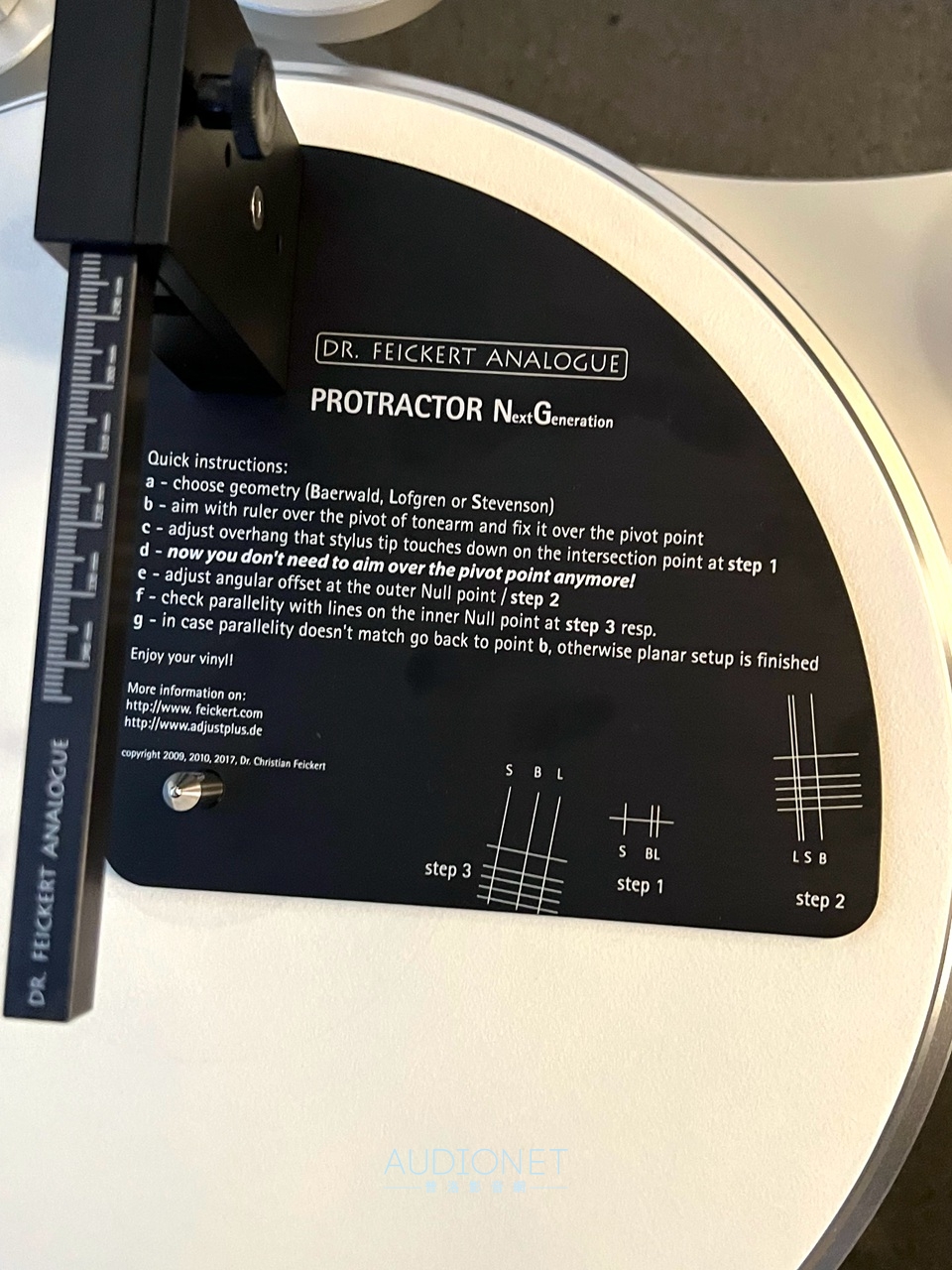

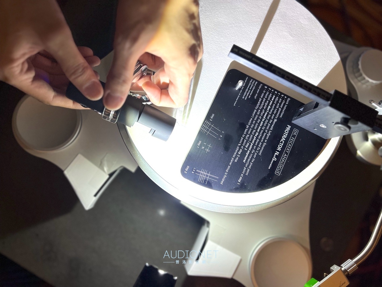

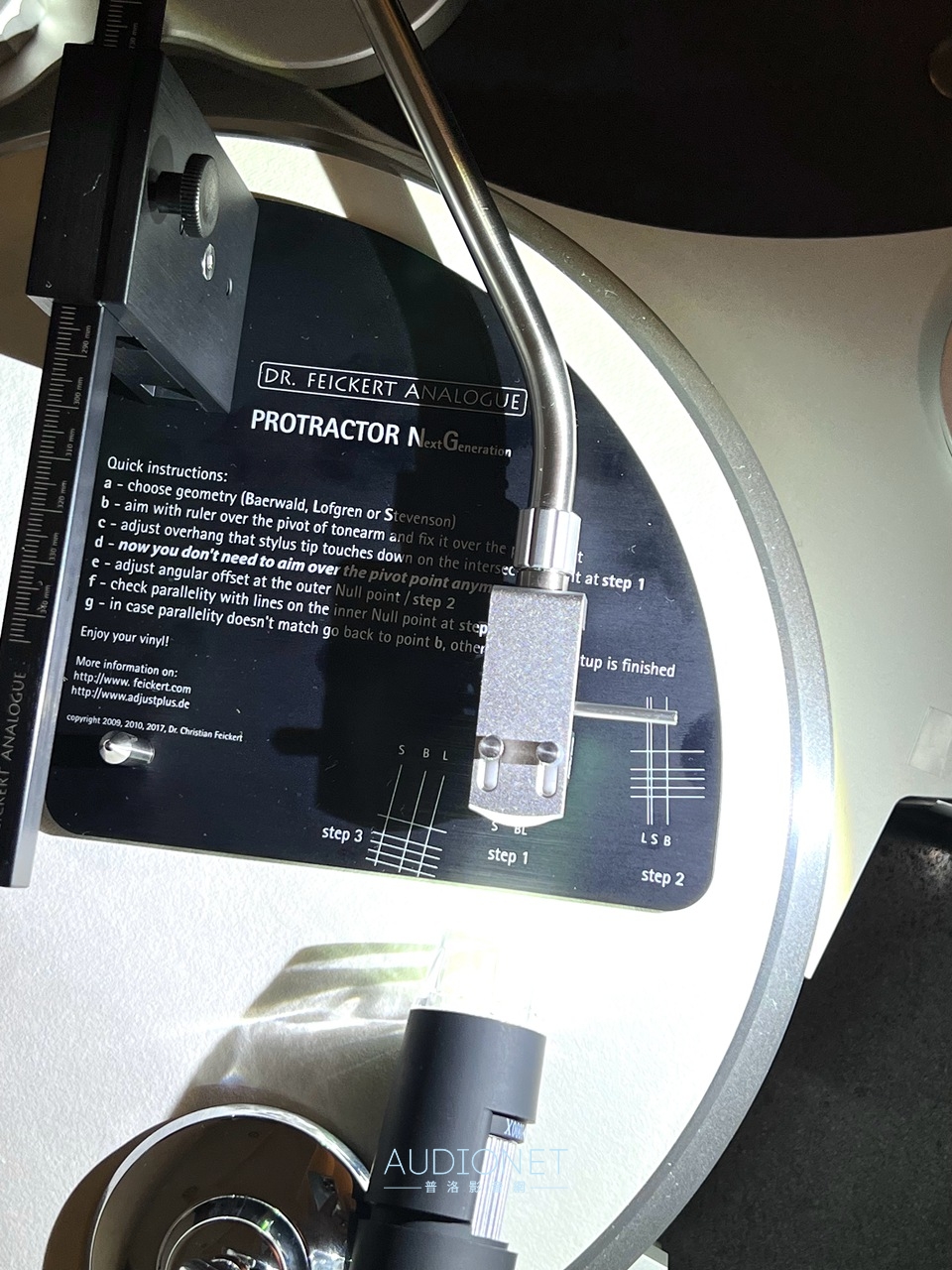

調整A、B二個零點,市面上有許多工具可以使用,此處用的是Dr. Feickert Analogue Protractor。
Esoteric Grandioso T1,萬磁歸宗,賞心悅目好聽的傳家寶(含組裝調整步驟詳解) esoteric_T1_11.jpg esoteric t1 黑膠唱盤 勝旗 劉漢盛 普洛影音網 音響論壇 評測
A、        B二零點的調整方式按照使用說明去做即可,沒有太大難度。
Esoteric Grandioso T1,萬磁歸宗,賞心悅目好聽的傳家寶(含組裝調整步驟詳解) esoteric_T1_12.jpg esoteric t1 黑膠唱盤 勝旗 劉漢盛 普洛影音網 音響論壇 評測
調整器上清楚的寫著調整步驟。
Esoteric Grandioso T1,萬磁歸宗,賞心悅目好聽的傳家寶(含組裝調整步驟詳解) esoteric_T1_13.jpg esoteric t1 黑膠唱盤 勝旗 劉漢盛 普洛影音網 音響論壇 評測

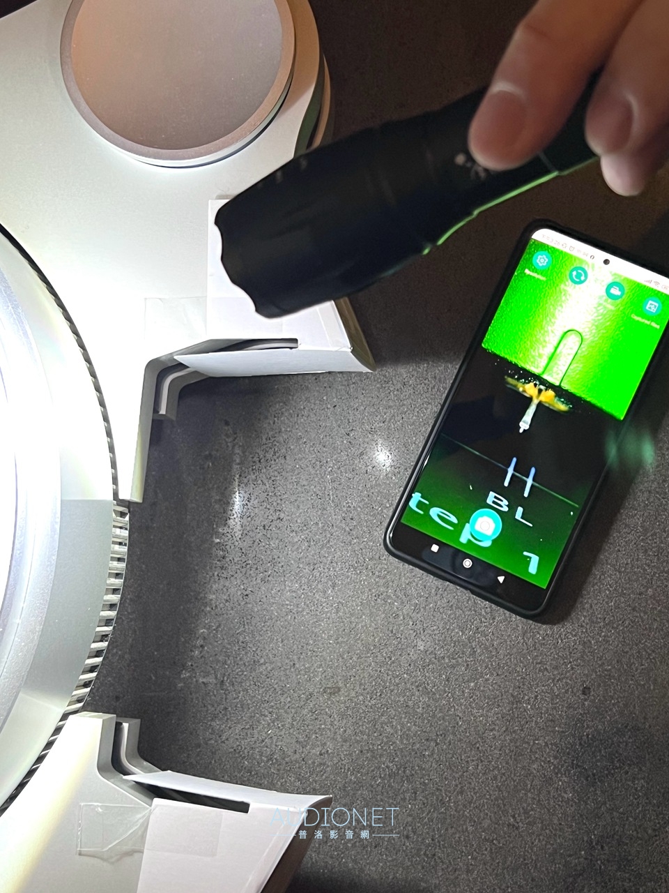

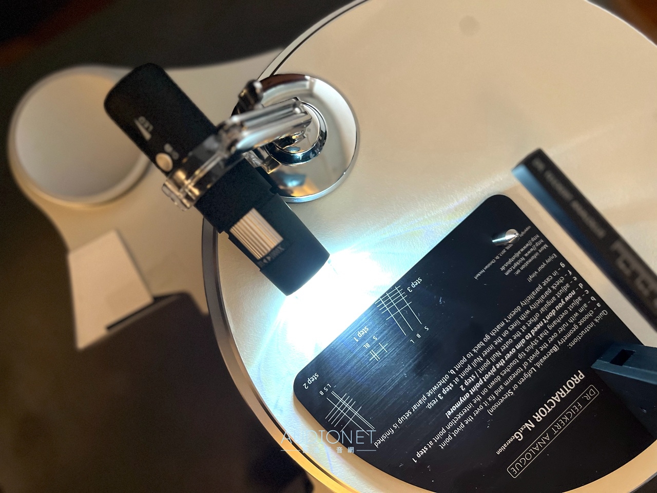

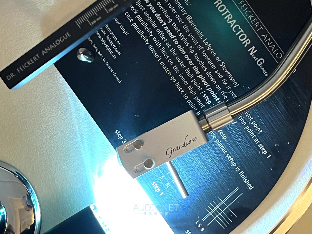

由於針尖很微小,肉眼很難看清是否落在線條上,建議購買3、400倍的USB顯微鏡,以藍牙將針尖落下處傳到手機上,放大來看。倍數太小看不清楚,倍數太大很難調整,親自用過自然就知道。
Esoteric Grandioso T1,萬磁歸宗,賞心悅目好聽的傳家寶(含組裝調整步驟詳解) esoteric_T1_14.jpg esoteric t1 黑膠唱盤 勝旗 劉漢盛 普洛影音網 音響論壇 評測
USB顯微鏡自帶LED光源,先將顯微鏡擺好位置,方便觀察針尖。
Esoteric Grandioso T1,萬磁歸宗,賞心悅目好聽的傳家寶(含組裝調整步驟詳解) esoteric_T1_15.jpg esoteric t1 黑膠唱盤 勝旗 劉漢盛 普洛影音網 音響論壇 評測
按照Step 1、2、3的順序來調整針尖位置。
Esoteric Grandioso T1,萬磁歸宗,賞心悅目好聽的傳家寶(含組裝調整步驟詳解) esoteric_T1_16.jpg esoteric t1 黑膠唱盤 勝旗 劉漢盛 普洛影音網 音響論壇 評測
從手機屏幕上,可以清楚看到針尖對準B線條的位置。
Esoteric Grandioso T1,萬磁歸宗,賞心悅目好聽的傳家寶(含組裝調整步驟詳解) esoteric_T1_17.jpg esoteric t1 黑膠唱盤 勝旗 劉漢盛 普洛影音網 音響論壇 評測
讓唱針緩緩落下,調整A、B零點。

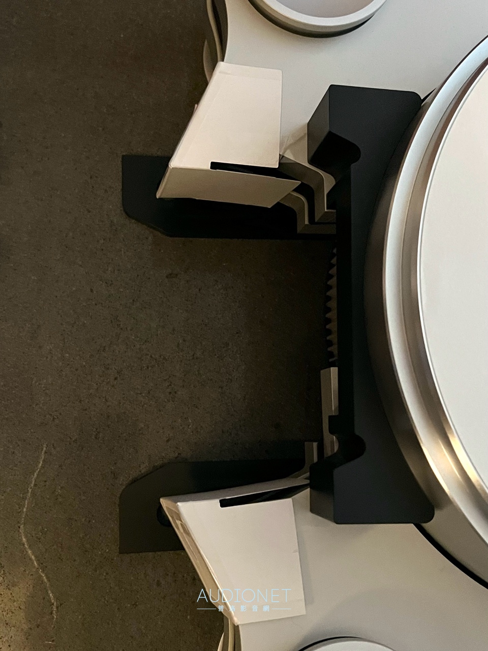

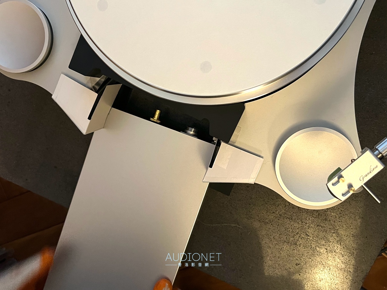

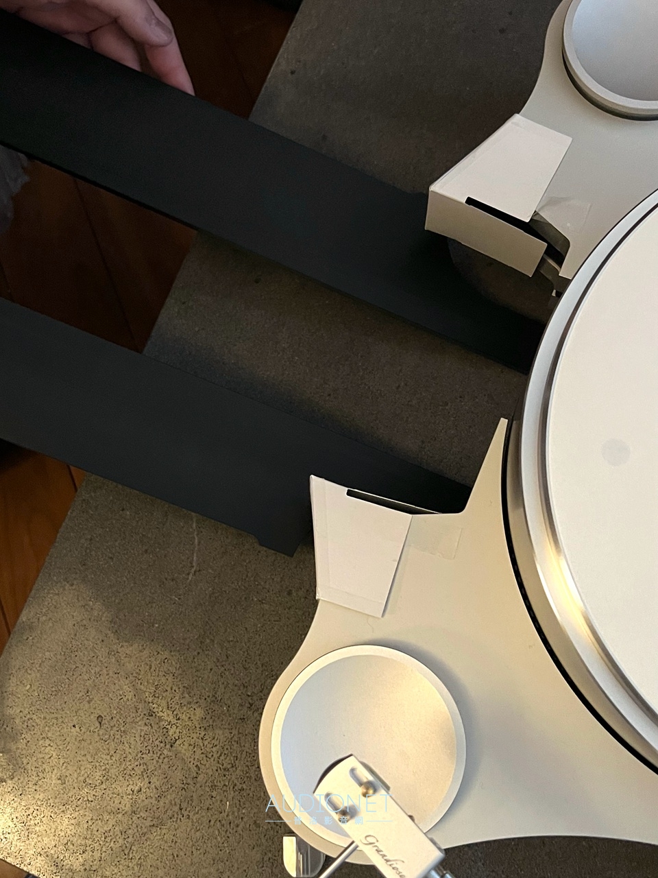

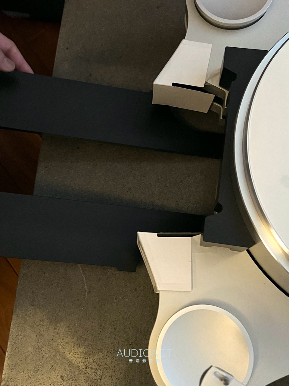

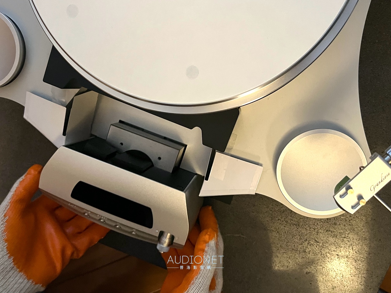

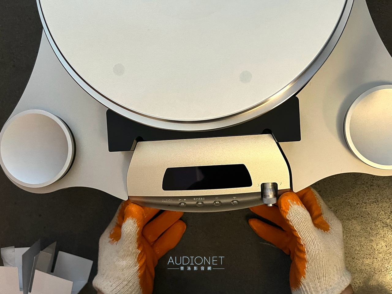

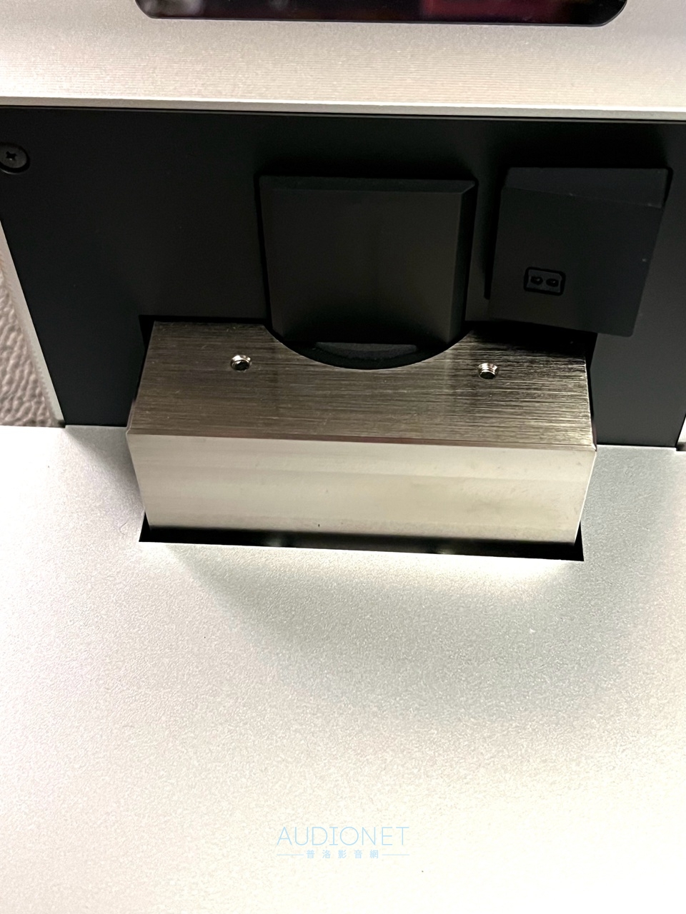

唱臂唱針調好之後,要開始將馬達放入底座缺口,此時要先將原廠所附的黑色板狀工具塞入底座。
Esoteric Grandioso T1,萬磁歸宗,賞心悅目好聽的傳家寶(含組裝調整步驟詳解) esoteric_T1_19.jpg esoteric t1 黑膠唱盤 勝旗 劉漢盛 普洛影音網 音響論壇 評測
順著底座慢慢將黑色板狀物塞到底。
Esoteric Grandioso T1,萬磁歸宗,賞心悅目好聽的傳家寶(含組裝調整步驟詳解) esoteric_T1_20.jpg esoteric t1 黑膠唱盤 勝旗 劉漢盛 普洛影音網 音響論壇 評測

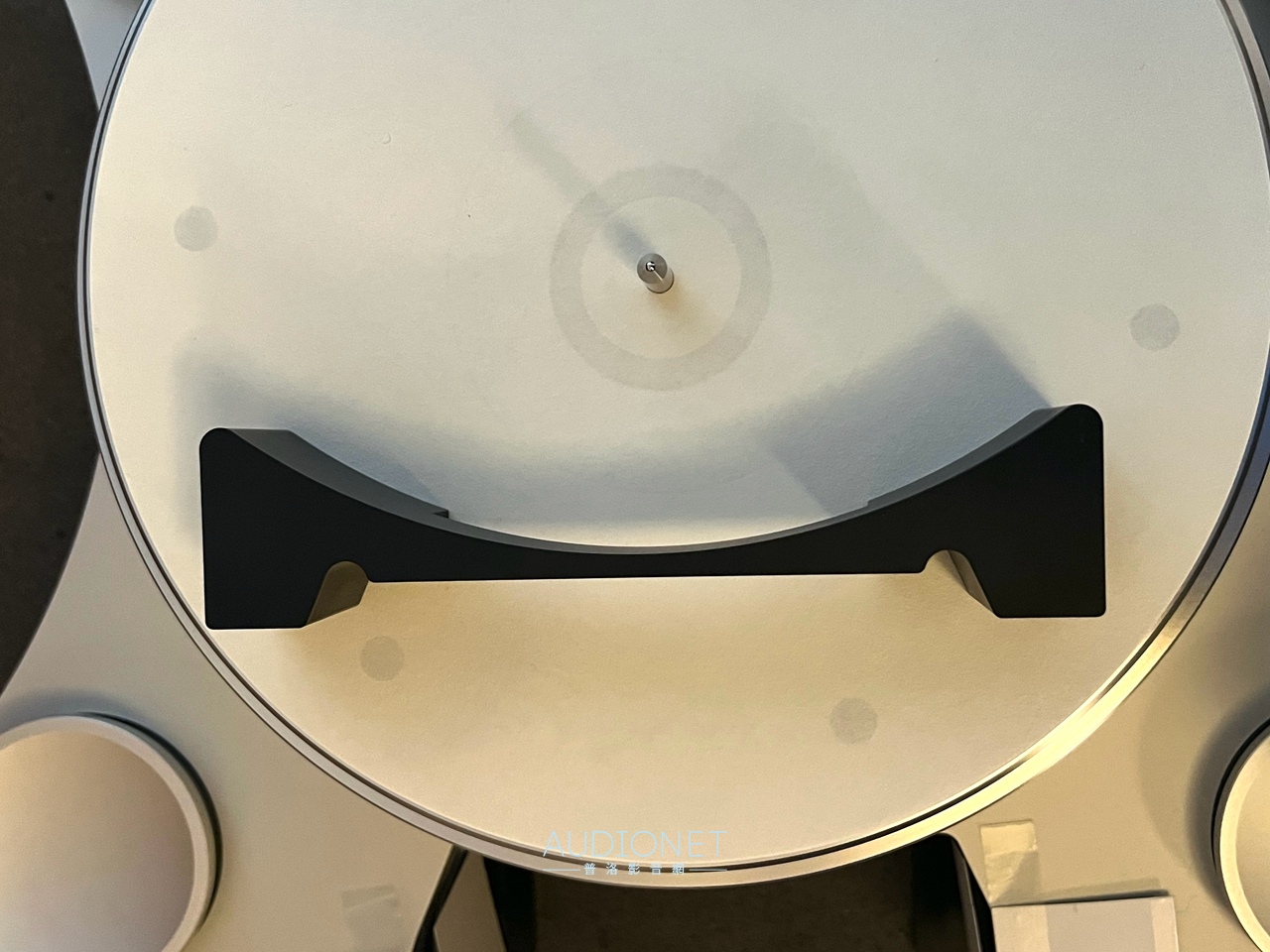

再將另一個黑色量規放在與Platter接觸處。
Esoteric Grandioso T1,萬磁歸宗,賞心悅目好聽的傳家寶(含組裝調整步驟詳解) esoteric_T1_21.jpg esoteric t1 黑膠唱盤 勝旗 劉漢盛 普洛影音網 音響論壇 評測
這個黑色量規的弧形處就是要與Platter接觸的地方。
Esoteric Grandioso T1,萬磁歸宗,賞心悅目好聽的傳家寶(含組裝調整步驟詳解) esoteric_T1_22.jpg esoteric t1 黑膠唱盤 勝旗 劉漢盛 普洛影音網 音響論壇 評測

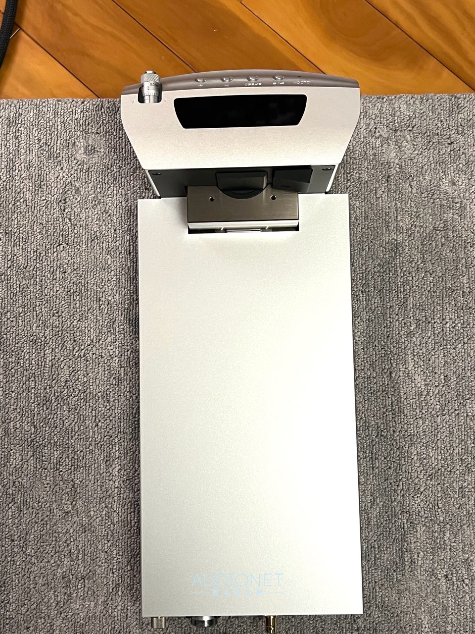

這就是分離式驅動器,前端有磁性驅動器、馬達、顯示幕等,機盒內有精密時鐘以及各項調整功能。
Esoteric Grandioso T1,萬磁歸宗,賞心悅目好聽的傳家寶(含組裝調整步驟詳解) esoteric_T1_23.jpg esoteric t1 黑膠唱盤 勝旗 劉漢盛 普洛影音網 音響論壇 評測
此處就是要塞入Platter旁,讓驅動器的磁性牽引Platter。
Esoteric Grandioso T1,萬磁歸宗,賞心悅目好聽的傳家寶(含組裝調整步驟詳解) esoteric_T1_24.jpg esoteric t1 黑膠唱盤 勝旗 劉漢盛 普洛影音網 音響論壇 評測

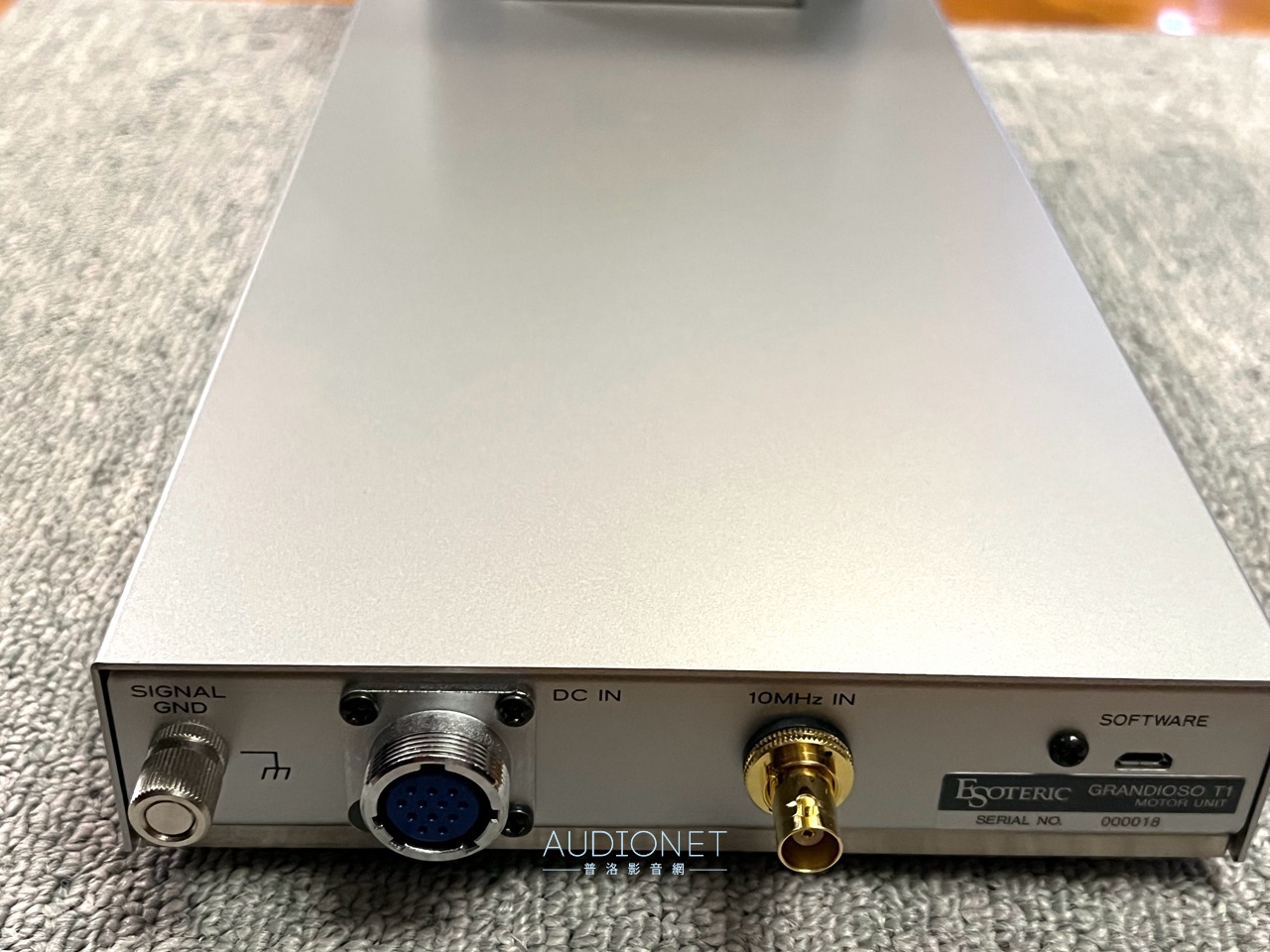

馬達盒的背面,有外接時鐘端子,電源端子、地線端子,還有維修服務連接端。
Esoteric Grandioso T1,萬磁歸宗,賞心悅目好聽的傳家寶(含組裝調整步驟詳解) esoteric_T1_25.jpg esoteric t1 黑膠唱盤 勝旗 劉漢盛 普洛影音網 音響論壇 評測
慢慢將馬達盒順著黑色板狀物推入底座。
Esoteric Grandioso T1,萬磁歸宗,賞心悅目好聽的傳家寶(含組裝調整步驟詳解) esoteric_T1_26.jpg esoteric t1 黑膠唱盤 勝旗 劉漢盛 普洛影音網 音響論壇 評測
到底要將馬達推得多靠近Platter?請注意看那個黑色弧形量規,推到馬達能夠輕輕夾住弧形量規為止,不要逼太緊,也不要太鬆。
Esoteric Grandioso T1,萬磁歸宗,賞心悅目好聽的傳家寶(含組裝調整步驟詳解) esoteric_T1_27.jpg esoteric t1 黑膠唱盤 勝旗 劉漢盛 普洛影音網 音響論壇 評測
將馬達推到定位之後,掂一掂那個黑色弧形量規,是不是「有點緊又不太緊」?此處的間隙將決定扭力的大小,所以必須小心為之。
Esoteric Grandioso T1,萬磁歸宗,賞心悅目好聽的傳家寶(含組裝調整步驟詳解) esoteric_T1_28.jpg esoteric t1 黑膠唱盤 勝旗 劉漢盛 普洛影音網 音響論壇 評測
確定馬達位置之後,將黑色弧形量規拿開,按照馬達面板上的按鈕操作33或45轉,顯示窗會顯示轉速的變動。
Esoteric Grandioso T1,萬磁歸宗,賞心悅目好聽的傳家寶(含組裝調整步驟詳解) esoteric_T1_29.jpg esoteric t1 黑膠唱盤 勝旗 劉漢盛 普洛影音網 音響論壇 評測
顯示窗可以看到轉速由慢漸快,最終到達33.33或45.00。
Esoteric Grandioso T1,萬磁歸宗,賞心悅目好聽的傳家寶(含組裝調整步驟詳解) esoteric_T1_30.jpg esoteric t1 黑膠唱盤 勝旗 劉漢盛 普洛影音網 音響論壇 評測
這是切換至45轉。
Esoteric Grandioso T1,萬磁歸宗,賞心悅目好聽的傳家寶(含組裝調整步驟詳解) esoteric_T1_31.jpg esoteric t1 黑膠唱盤 勝旗 劉漢盛 普洛影音網 音響論壇 評測
雖然已經內建精密時鐘,還是可以微調轉速,將轉速調到更精確的地步。圖中最右邊那個旋鈕就是調整馬達與Platter間隙之用。
