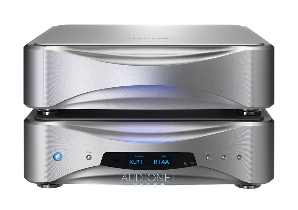

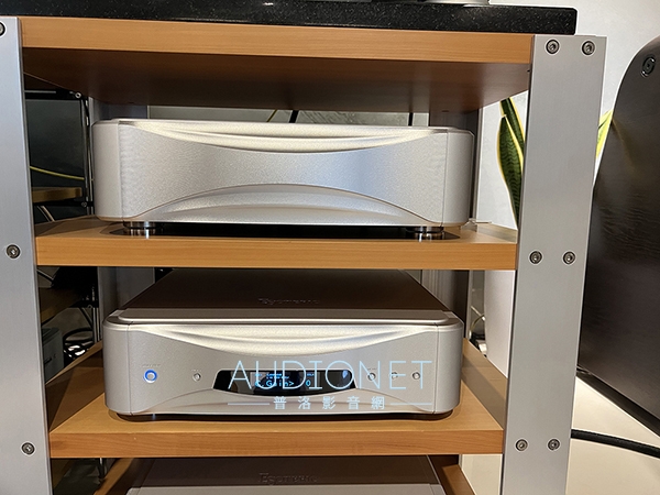

Grandioso E1採用二箱式設計,面板上有顯示窗的是電源箱,負責電源供應;面板沒有任何東西的是主機箱,負責訊號放大。

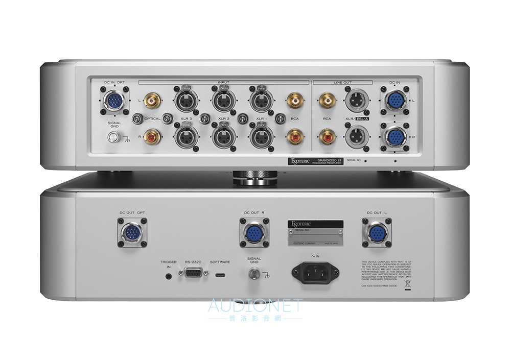

Grandioso E1主機箱的背板上可以看到三組XLR輸入端、一組RCA輸入端,以及一組RCA光學唱頭輸入端。輸出則是XLR與RCA端子各一。電源箱背板上有三個電源連接端子,負責供應主機箱光學唱頭、左聲道、右聲道電源供應。

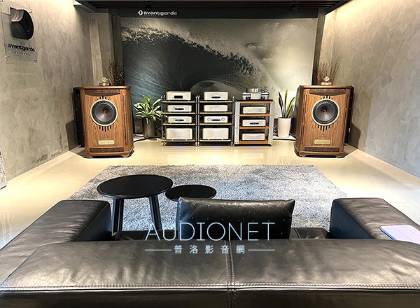

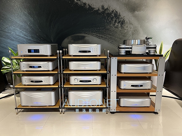

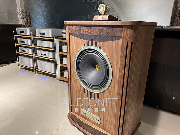

當天在勝旗聆聽室所使用的器材,此時喇叭後面牆角各有一支Avantgarde Bass Horn。

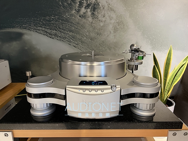

黑膠唱盤用的是T1。

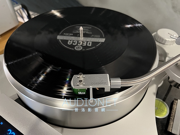

唱臂是Ikeda,唱頭是Ikeda 9TS。

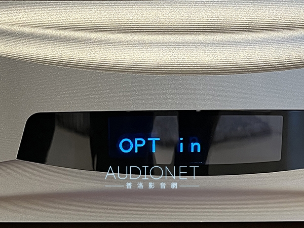

Grandioso E1還有一個一般唱放所沒有的功能,那就是擁有光學唱頭的唱放線路。目前市面上可以看到的光學唱頭只有日本的DS Audio,由於唱頭並非動磁、動圈、動鐵方式,所以也不能使用傳統唱放線路,一般用家如果購買DS Audio光學唱頭,就必須連帶購買他家的唱頭放大器,別無選擇。現在Grandioso E1提供解決方案,特別內建光學唱頭放大線路,這簡直就是福音,使用時要從RCA端子輸入。要注意的是,如果不是使用光學唱頭,必須在選單中將光學唱頭關閉

喇叭用的是Tannoy Canterbury GR,上面有超高音。

圖中上面是主機箱,下方有顯示窗的是電源供應。

主機箱(乾淨箱)的面板沒有東西可談,只有藍色燈號顯示。來到背板,可以看到三組XLR輸入端,一組RCA輸入端,以及一組光學唱頭輸入端(RCA端)。此外就是XLR輸出端與RCA輸出端各一。有這麼多的輸入端,可以讓用家使用多支唱臂或多部唱盤,還可以選平衡唱盤線或單端(RCA)唱盤線,可說已經無法再更周到了。
XLR端MC唱頭專屬
請注意,XLR輸入端僅能使用MC唱頭,不能用MM唱頭。不過RCA輸入端可以使用「高輸出MC唱頭」與MM唱頭。而XLR輸出端如果是與Esoteric的前級連接,在選單中就要設定為ES-Link(ESL-A),這種傳輸方式使用他家HCLD Output Buffer Amplifier,可以長距離傳輸而不會損及音樂訊號。除了這些輸入、輸出端子之外,就是電源連接端子,用來連接電源箱。

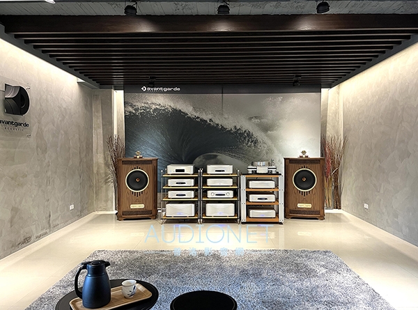

這張圖是將Bass Horn移到室外,將喇叭往後退,前沿距離後牆1公尺時。

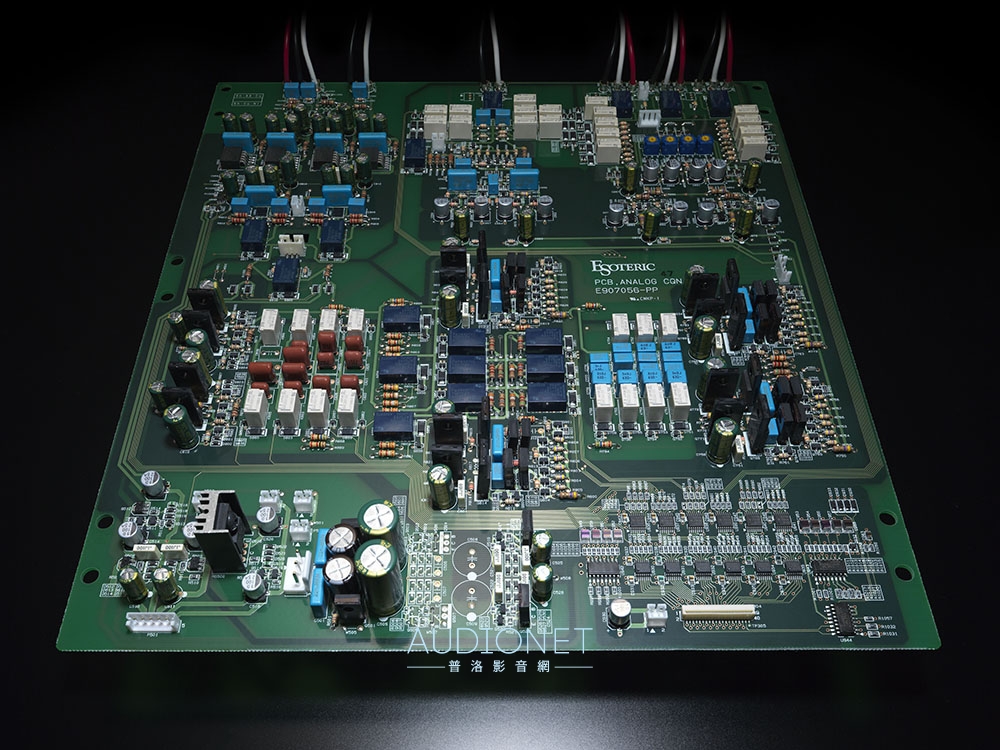

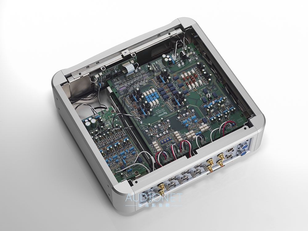

Grandioso E1主機內部可以看到一塊單獨電路板,那是光學唱頭放大電路板;另外還有二片較大電路板上下疊放,那是左聲道與右聲道MM、MC唱頭放大與等化曲線補償。

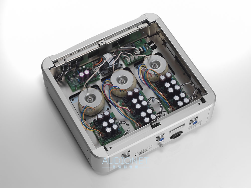

Grandioso E1電源箱內部可以看到三個環形變壓器與一個小EI型變壓器,三個環形變壓器與相關線路獨立供應左右聲道與光學唱頭放大線路,而小EI變壓器則負責邏輯操控線路。

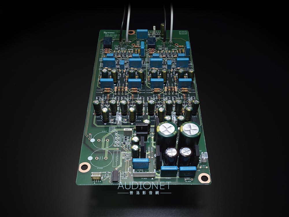

打開主機箱頂蓋,可以看到右邊有一塊給光學唱頭專用的放大線路板,線路板上除了放大線路之外,還有光學唱頭專用的等化線路。再往左邊則是左右聲道獨立的MM/MC唱頭放大線路,二塊線路板上下疊放,採平衡架構,分別負責左聲道與右聲道。

打開電源箱頂蓋,可以看到內部有三個環形變壓器與濾波電容,供給光學唱頭使用的只有6個濾波電容,供給左右聲道使用的則有10個濾波電容,每組電源獨立,避免相互干擾。另外還有一組EI變壓器的電源供應,負責供應邏輯控制操作線路。由於這些線路是在髒箱中,所以不需要送到主機箱,這也是電源箱背板只有三個DC電源輸出端子的原因。
在仔細端詳內部線路時,也可以發現Grandioso E1的箱體內還有多層金屬板,固定不同的線路(例如電源的變壓器與線路就鎖在不同的金屬板上),再加上箱體本身結構紮實,形成良好的避振效果。

這是MM、MC唱頭放大電路板。

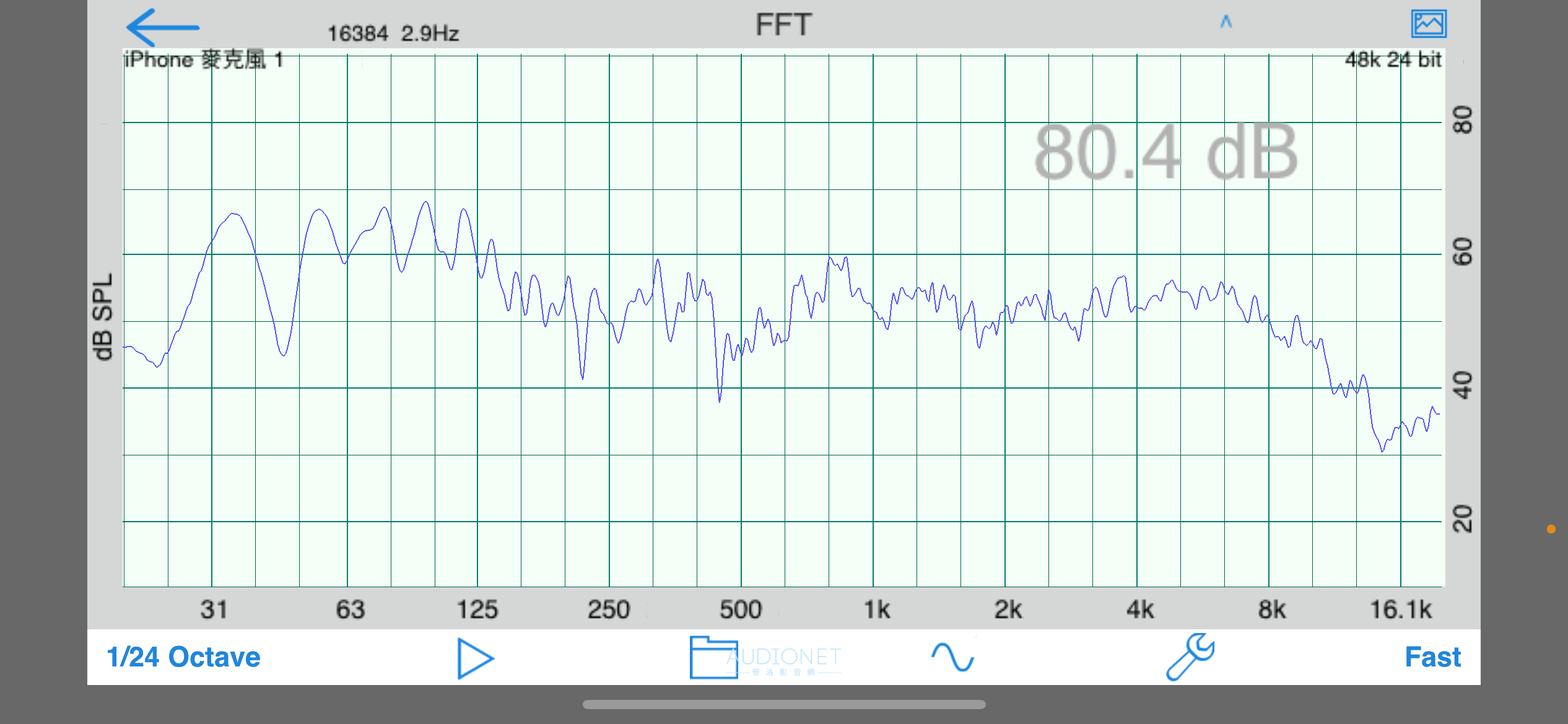

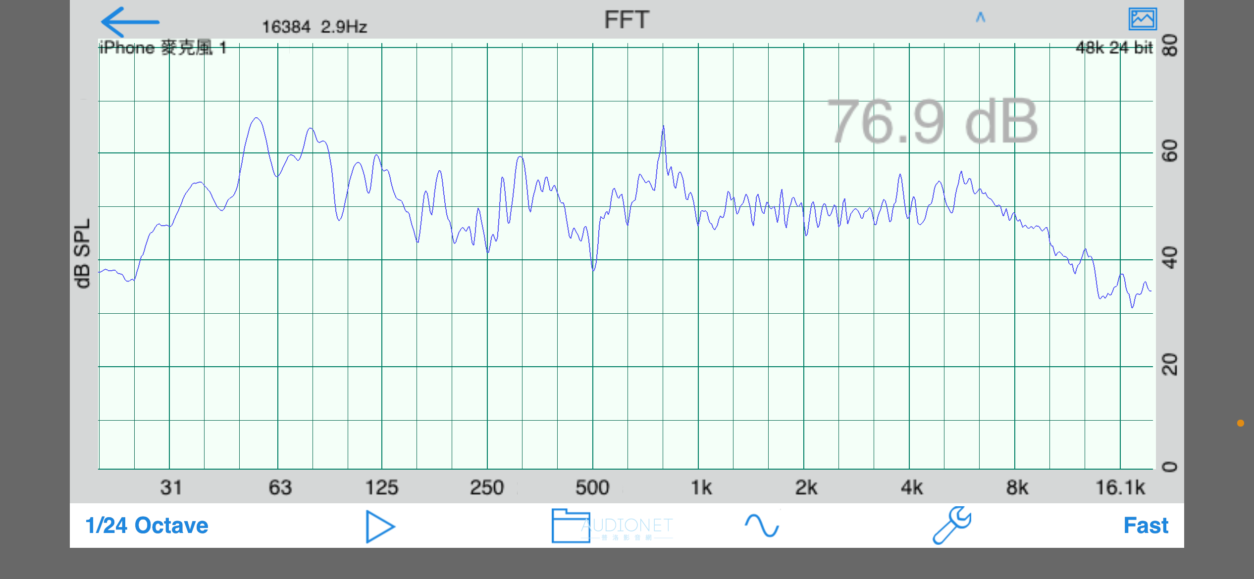

喇叭前沿距離後牆2.4公尺時所量測,50Hz-125Hz處突起(以50dB那條線為準),音樂聽起來轟轟然,低頻肥腫。

T1上面裝的是Ikeda唱臂,唱頭則是Ikeda 9TS,喇叭是Tannoy Canterbury GR+SuperTweeter GR,前級Grandioso C1X,後級Grandioso M1X。按照我「器材外燴」的習慣,會先聽幾首曲子評估聆聽空間,聽了幾首曲子之後,就發現低頻與中低頻有峰值,用串流量測之後,果然50Hz-125Hz之間是有峰值(請以50dB那條線為準)。
再印證這個空間的長寬高(8.6×5.0×3.2公尺),在這段頻域中的確會產生空間自然共振(Room Mode)。這段頻域的峰值很要命,因為流行或爵士樂的Bass經常在這段頻域中出現,膨脹起來的峰值會掩蓋許多樂器的細節,而且會把相關的樂器位置往前推。
