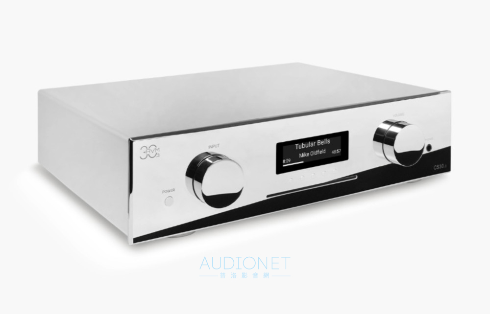

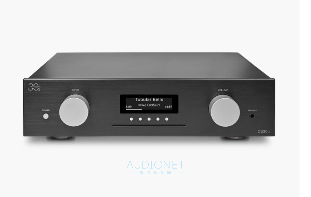

▲這次CS 30.3一共推出了三種顏色,包括黑色、銀色,以及另一種維持銀身機身,但將前面板另做鍍鉻處理的Cellini Chrome Front版本。請特別留意這次的黑色版本雖然維持黑色機身,但刻意保留銀色的旋鈕,另外前面板左上角的30.3 Logo設計也很漂亮。
例如CS 30.3可以串流,也可以解碼,並具備基礎的CD播放功能。除此之外,它還備有唱放功能,支援MM與MC唱頭。CS 30.3甚至還是一部內部採用先進D類放大的綜合擴大機,每聲道具備125瓦的輸出功率。
原廠在前面板更配置了一組耳擴輸出,根本超全能。基本上,就原廠對CS 30.3的期許,就是用家僅要為它搭配一款心儀的喇叭或者耳機就能唱歌,完全瞄準剛納入音響圈,不想搞搭配,但又不想對音響設計外型與音質妥協的品味音響迷。

▲在採訪現場,Harald也秀給我們看CS 30.3的實體,銀色版本的工作非常漂亮,外型維持AVM向來的簡潔與俐落線條。
而CS 30.3究竟有多全能呢?這部一體機箱能做到的能力真的超乎想像。例如它的音樂串流平台對應就非常多元,除了常見的Spotify Connect之外,也對應Tidal Connect、Qobuz、HiRes Audio,Webradio,以及Roon Ready等。
無線串流技術則支援主流的Airplay 2以及藍牙5.0,內部的解碼線路除了同樣來自AVM之手,精心挑選的ES9038Q2M DAC晶片還可針對各項音訊選擇將其升頻至24Bit/192kHz做解碼,DSD則是上看DSD 256規格。

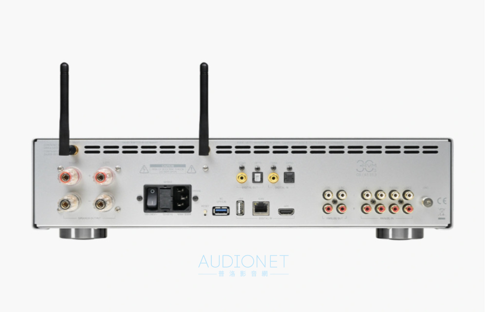

▲CS 30.3在背板的數位輸入非常豐富,包括光纖、同軸、RJ45等。還備有一組唱放輸入,支援MM與MC唱頭。另外就是這次提供了HDMI ARC功能,讓你可將電視端的音訊交由這部串流綜擴做解碼直接驅動喇叭,非常實用!
為了要讓CS 30.3最大程度的與居家影音需求共融,原廠還為它配置了HDMI ARC功能。事實上,作為一部什麼都能播放的數位流擴大機,它有很大的可能是會被客廳的智慧型電視機做整合的。在有了HDMI ARC功能之後,意味著用家可以直接將電視端的音訊交由CS 30.3做解碼,提升音質表現。

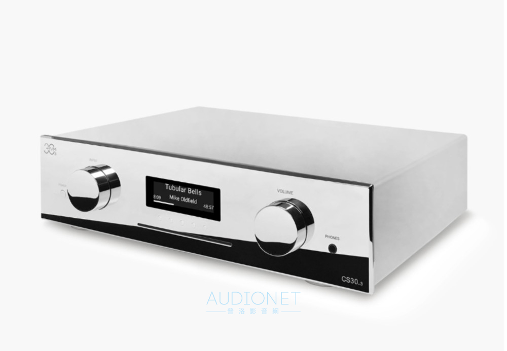

▲圖中是原廠在進入.3世代之後提供的鍍鉻版本,從圖中可見其質感非常精美,光可鑑人,讓人捨不得留下指紋。

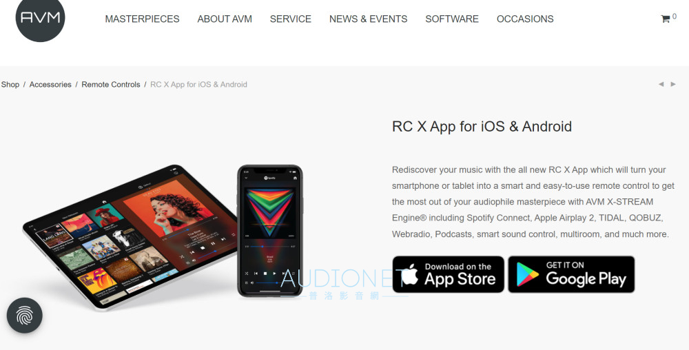

Harald在採訪中提到,他們過去不僅一次企圖在市面上尋找到一款好用、合適、操控直覺,且具備多項功能整合的音樂播放程式。但很可惜的是目前市面上並沒有讓AVM足以滿意的版本,因此他們決定自己著手開發。
CS 30.3在內部所使用的X-STREAM Engine,其開發架構完全是以軟體作為基礎(Software-Based)。這意味著原廠在未來有任何升級,皆可透過韌體更新的方式來完成。而這套RC X App,在內部也搭載了許多實用的串流功能,例如多室連動。只要房內的其他AVM器材具備相同的AVM X-STREAM Engine,即可透過這套RC S App進行連動整合。

▲AVM在進入.3世代之後,也帶來了一連串的功能整合,其中最重要的就是在自家硬體內搭載了最新的X-STREAM Engine這套串流引擎,開發架構完全是以軟體為基礎,透過韌體可持續升級,搭配自家研發的RC X App,即可對軟硬體進行高度整合,發揮出AVM最好的串流音質表現。
此套App也支援調整MM與MC唱放阻抗與增益等功能。甚至還可以統一整合不同播放訊源的音量大小(例如CD與串流平台),讓用家在各串流功能之間切換也不用擔心會忽然爆音。
最後,隨著最新時代的.3系列發表,AVM也試圖在外觀設計上做出變化。例如這次的CS 30.3除了標準的銀、黑色版本,還推出了銀色機身,搭配漂亮Cellini Chrome Front的前面板鍍鉻版本,展現更具現代精品般的視覺美感。

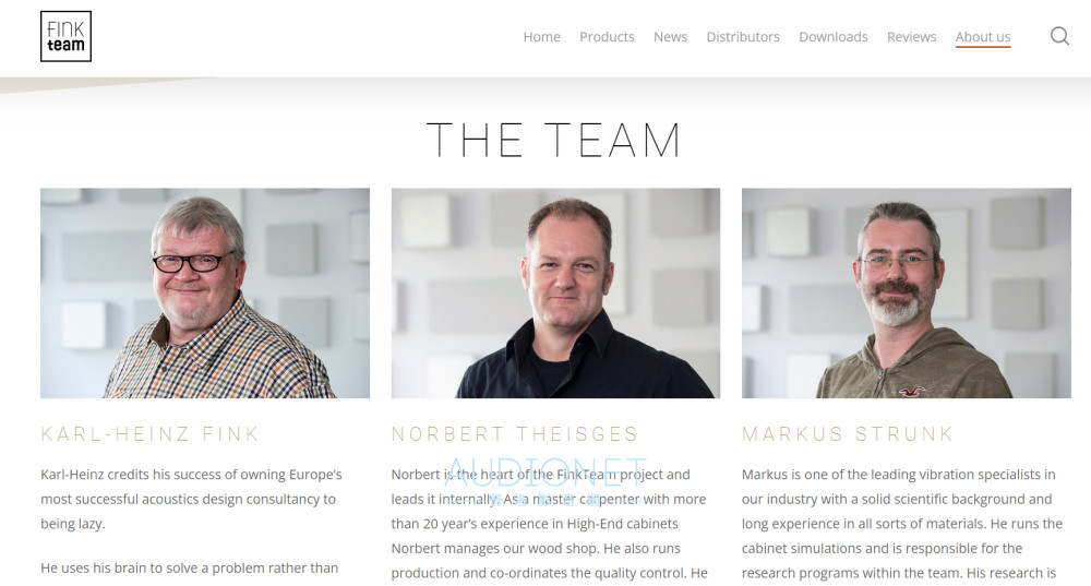

▲Fink Team是在歐洲相當知名的喇叭設計顧問公司,官網上有針對每一位成員做詳細的技術與工作背景介紹。除了有幫忙音響公司設計喇叭,他們也有推出自己設計的Fink Speaker。
Harald告訴我,一直以來,AVM就是設計電子類相關音響產品的專家,但若要設計喇叭,他們相信市面上一定有比AVM更厲害的品牌。因此AVM選擇尊重專業,為了這次的AVM旗下首款喇叭,他們特地找來了歐洲首區一只的喇叭設計顧問公司Fink Team,並於創辦人Karl Heinz Fink合作設計。

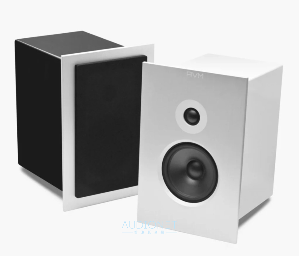

▲第一眼看到Audition CB 2.3就發現散發著濃濃的AVM設計風格,簡約的線條,俐落直角風格,大量的金屬元素,都是過去在AVM產品上常見的設計元素。

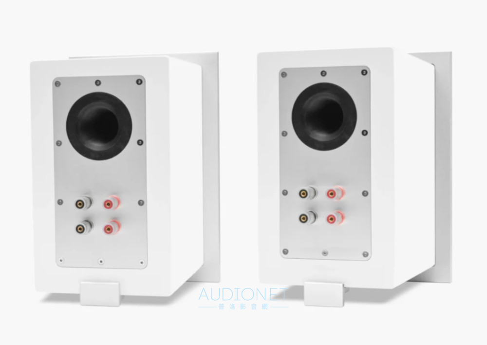

▲Audition CB 2.3在背後採用Bi Wire設計,並採用低音反射式箱體設計,靈敏度為88dB平均阻抗為4歐姆,但最低僅到3.6歐姆,位於240Hz處。重點是這對小喇叭可以重播37Hz-50kHz的頻段,以有限的箱體容積來說相當難得。

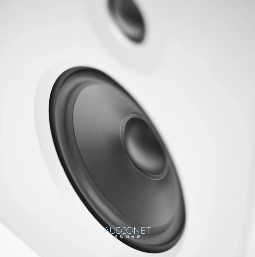

Audition CB 2.3採用了特別訂製的絲質振膜高音單體,並於高音單體周圍設計了導波器, 配合喇叭下側使用由三明治結構組成的160mm中低音單體,可以在小體積的箱體限制下,重現37Hz-50kHz的頻率響應曲線。
其中值得留意的,還有原廠刻意將喇叭的分頻點設在18.5kHz,比一般設計還來得低。這一來可盡量避開人耳相對敏感的2-3kHz減少相位失真,二來也可將18.5kHz至50kHz的頻段全部交由那只絲質振膜高音負責重播,這相當考驗這款高音單體的物理性能表現。
2023年TAA國際Hi End音響展人物專訪:AVM國際業務部總監Harald Feld Honeyview_螢幕擷取畫面 2023-08-30 110613.jpg AVM 音響展採訪 瑩聲 Harald Feld
▲Audition CB 2.3採用特別訂製的絲質振膜高音單體,搭配下方一只160mm的三明治結構中低音單體,兩者皆是原廠特別定製品。

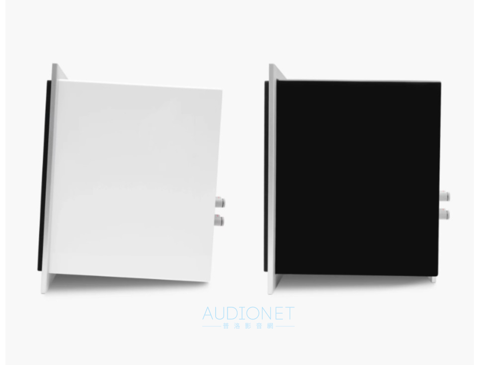

▲這對喇叭特殊之處在於採用了大尺寸的鋁合金前障板,除了可以減少箱體邊緣的繞射干擾,還可以透過前障板撐起喇叭箱體,達到略微往後的傾斜角,使得聲波傳遞的相位更一致。但如果無須仰角設計,只要將金屬架放置在箱體後側,即可讓單體的投射呈現水平狀。
就外型來看,Audition CB 2.3最特別的,在於Fink Team特別為這對喇叭設計了比箱體更寬大的鋁合金前障板,尺寸為220mm x 330mm,但喇叭箱體的長寬高僅有220mm x 170mm x 285mm,也就說,這款前障板的尺寸比喇叭箱體更大一些。
這有什麼好處呢?第一個是可以透過採用大尺寸前障板的設計來避免單體發聲時,於箱體周圍產生的繞射干擾,有淨化音質,避免相位失真的功效。
第二個是,Fink Team發現現代許多人放置喇叭的高度通常都偏低。因此當Audition CB 2.3採用了一個尺寸比箱體還大的前障板,就能利用前障板的高度略微撐起箱體,迫使單體處在略微「仰角」的狀態。如此即便是聆聽距離受限,或者是要將Audition CB 2.3放置於大尺寸電視的兩側,都可以透過這種純物理特性的設計,來提升聲波傳遞至耳朵的精準度。

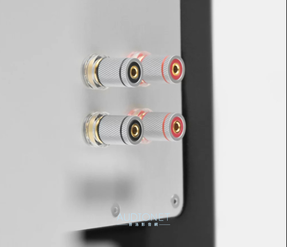

▲作為AVM旗下第一款喇叭,Audition CB 2.3在諸多細節之處都盡善盡美。例如這張特寫的喇叭端子頭作工就相當精美,展現德國製作的一流工藝設計。
但若用家的擺放條件沒問題,無須仰角設計應該怎麼辦呢?很簡單,原廠為這款喇叭另外設計了一個放置於箱體後方的金屬架,只要將它配置於箱體後側,即可彌補前方前障板的高度,讓喇叭單體可維持在水平投射。既能解決實際的聲波物力特性問題,又能透過大面積的金屬材料增添喇叭外型上的美感。Audition CB 2.3這樣的設計怎麼看都非常前衛且具備新意,個人非常喜歡!
