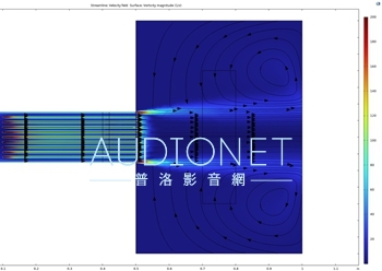

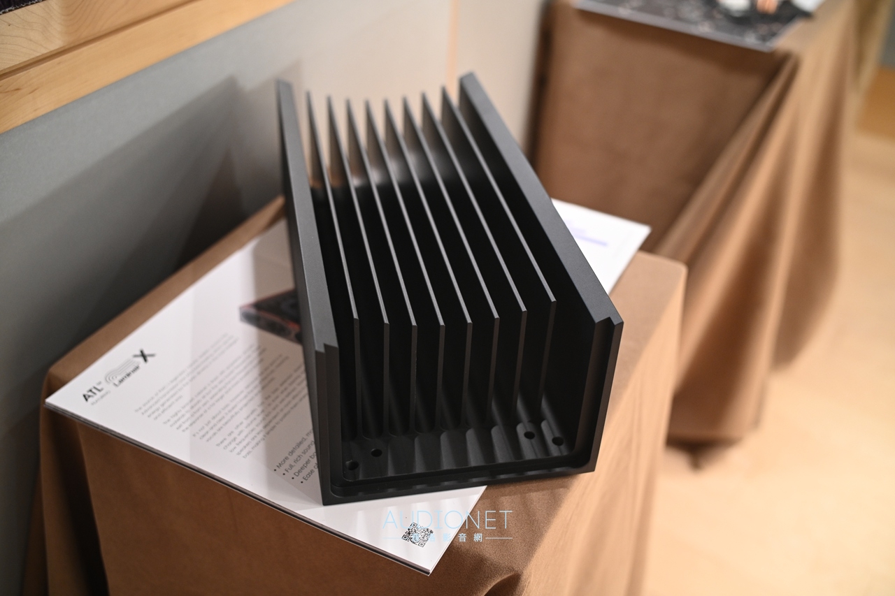

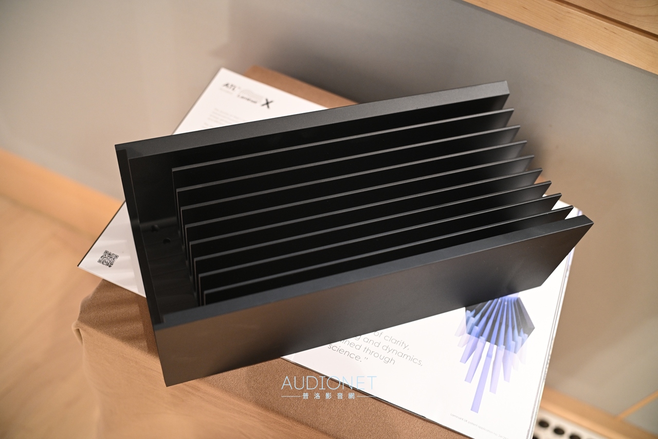

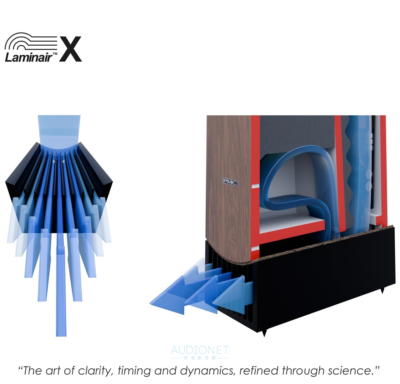

直接切入正題。Prophecy系列有兩大技術焦點,首先介紹Laminair X傳輸線式流體力學開口技術,這項設計由原本的Laminair進化而來,最早運用在Twenty5系列,由Oliver Thomas主導開發,結合了Thomas在F1賽車的專業,將流體力學融入傳輸線式開口設計,技術原理來自流體力學的「雷諾數(Reynolds number)」,基本作法是將傳輸線式通道的開口切割成數個通道,藉以提升喇叭箱內氣流導通速度、大幅降低風切噪音、大幅降低氣流擾動造成的諧波失真,並且提升低頻重播效率。
PMC Prophecy亞洲首發,配備Laminair X與n-compass兩大創新技術的中價位喇叭殺手 15.jpg PMC prophecy n-compass Laminair X 鑑聽喇叭 瑩聲 洋活錄音室 音響論壇 普洛影音網 PMC Prophecy亞洲首發,配備Laminair X與n-compass兩大創新技術的中價位喇叭殺手 16.jpg PMC prophecy n-compass Laminair X 鑑聽喇叭 瑩聲 洋活錄音室 音響論壇 普洛影音網

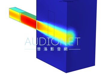

Franco在發表會中透露,之前PMC採用2D FEA CFD電腦模擬輔助,設計出來的Laminair通道較短,雖然可以加速氣流導通速度,但是PMC發現氣流在喇叭箱內仍會產生亂流。現在PMC採用更精密的3D FEA CFD模擬輔助設計,徹底重新計算Laminair通道的長度、深度、寬度、高度與數量,終於進化為Laminair X,通道長度是原本Laminair兩倍有餘,並且改為8葉片、9通道結構,這是經過PMC計算後,氣流導通效率最佳化的設計。

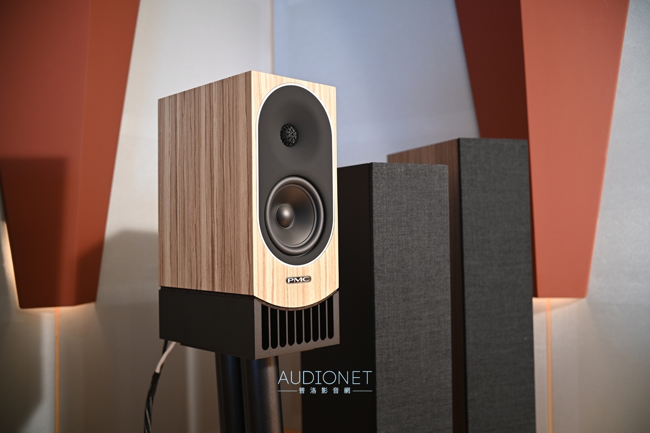

改良之後的Laminair X有什麼優點?不但低頻反應速度更快、諧波失真降低、風切噪音更低,表現在聽感上,真正的重點在於「低頻質感」的精進,在低頻解析與層次感的表現上都有明顯提升。在發表會現場實際聆聽,最令我驚訝的是,即使是體積最小的Prophecy 1書架喇叭,都能展現出超越體積限制的充沛低頻量感,與極度沈穩、快速,而且層次清晰的低頻。顯然Laminair X已經完全解放了PMC獨家ATL低音傳輸線式技術「用小箱體展現龐大、潛沈低頻」的優勢,而且完全擺脫傳統傳輸線式技術低頻速度較為慢拖的疑慮。

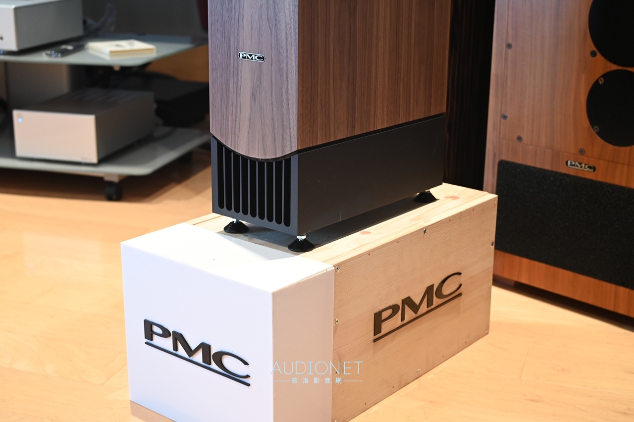

值得注意的是,Prophecy系列所採用的Laminair X結構與箱體底座結合,竟然是用一體成形的整塊鋁合金打造,光是這個Laminair X底座的重量就非常驚人。這樣的設計可以大幅降低喇叭重心,有效降低箱體共振音染。我認為這次Prophecy系列的低頻之所以特別清晰又沈穩,想必與這個重量級金屬製Laminair X底座密切相關。
PMC Prophecy亞洲首發,配備Laminair X與n-compass兩大創新技術的中價位喇叭殺手 PMC13.jpg PMC prophecy n-compass Laminair X 鑑聽喇叭 瑩聲 洋活錄音室 音響論壇 普洛影音網
除此之外,因為Prophecy系列的箱體重心大幅降低,所以雖然箱體面板極窄,但是卻不需要在喇叭底板加裝向外延伸的腳座,只要直接在喇叭底板裝上四個腳釘,就可以穩穩站立,外觀造型更為簡潔,佔地面積也大幅縮小,如果您家中的喇叭擺位空間有限,這樣的設計將是一大利多。

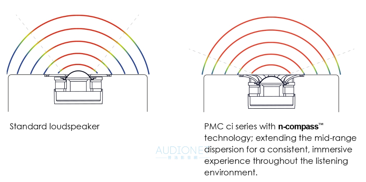

Prophecy系列的另一個進化重點,是高音與中音單體的導波器設計,PMC原廠技術資料將這項技術稱為Waveguide,一般翻譯為「導波器」,外觀類似短號角,在許多喇叭身上都可以見到,不過嚴格的說,PMC所謂的Waveguide,應該是短號角「導波器」加上高音、中音單體振膜前方網狀「擴散罩」兩部分結合,PMC將這項技術命名為「n-compass」。這樣的整體設計,就與一般喇叭常見的短號角導波器很不一樣了。
PMC Prophecy亞洲首發,配備Laminair X與n-compass兩大創新技術的中價位喇叭殺手 17.jpg PMC prophecy n-compass Laminair X 鑑聽喇叭 瑩聲 洋活錄音室 音響論壇 普洛影音網
Franco說明,類似的短號角導波器,雖然在許多喇叭身上都可以見到,但是根據PMC的研究,要設計出正確的導波器造型並不容易,如果設計不當,將會產生高次諧波失真,並且在高音與中音的聲波擴散上造成干擾,讓聲音變得刺耳毛躁(shouty and harsh)。
根據PMC原廠資料,導波器要解決的最主要問題,是當單體重播波長小於振膜直徑時,聲波擴散性會顯著收窄的現象。這個問題在接近分頻點時,也就是重播頻率從一個單體過度到另一個單體時(例如從中音交接給高音單體時)尤其嚴重,聲波擴散在這個頻域會出現明顯斷層,對聽感造成顯著影響。

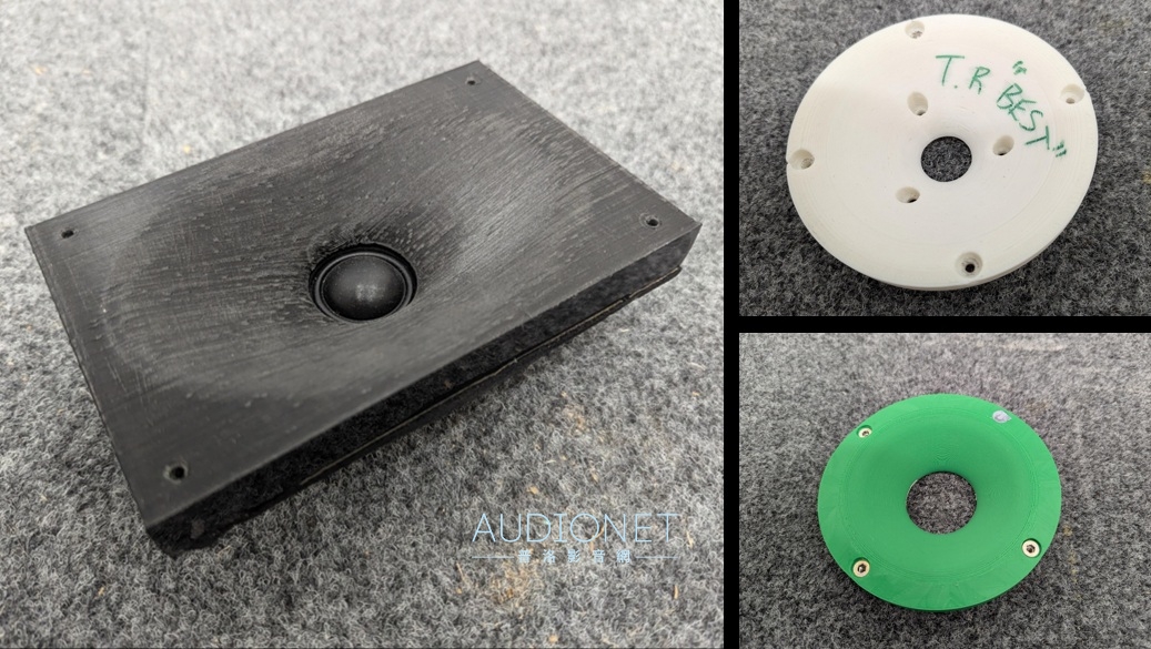

▲電腦模擬雖然可以大幅縮短研發時間,但是PMC在研究waveguide的過程中一樣不完全依賴電腦計算,而是必須實際試作,實際聆聽比較,才能找出最理想的waveguide造型。

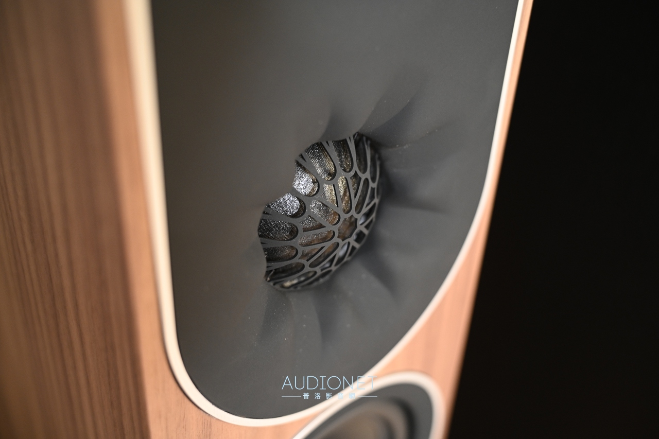

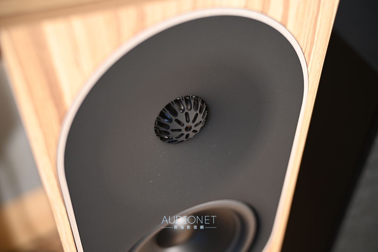

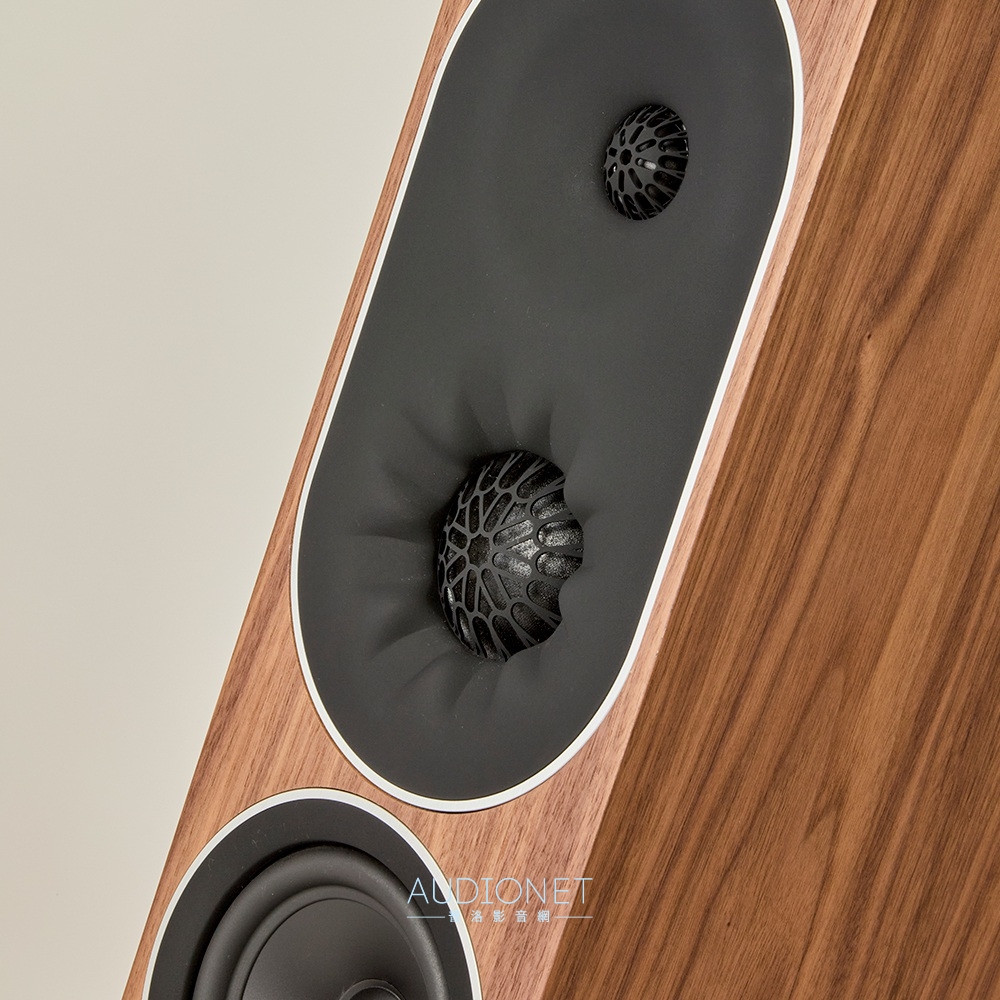

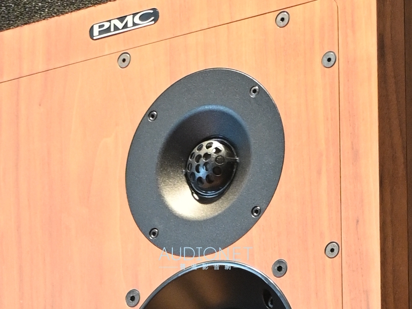

中音單體的波浪狀導波器非常吸睛,不過這樣的造型並不只是好看而已,如果仔細觀察,可以發現這個波浪狀的導波器包含兩種不同斜度,較深的斜面可以提升中音單體效率,集中能量,讓音像更為明確,較淺的斜面則可以讓聲波擴散更寬廣,這些都是經過電腦精密計算,再經過不斷試聽驗證調校的成果。

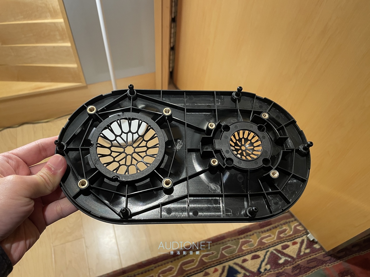

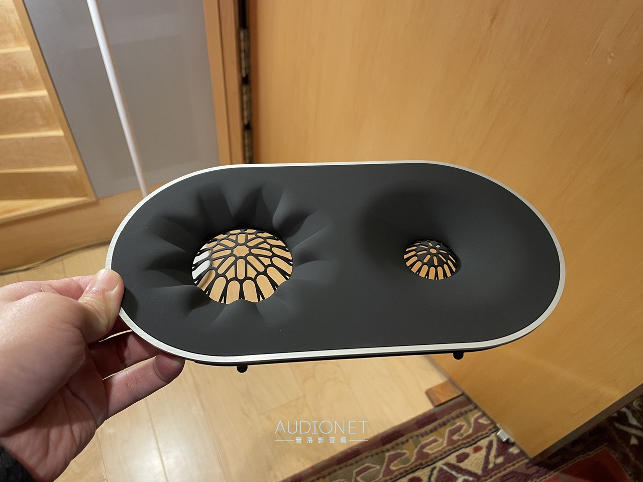

這是Franco帶來的n-compass導波器組件樣品,全亞洲首度曝光。可以看出中音、高音導波器與擴散罩是一體成形結構,內側有嚴密的補強支架,高音與中音單體是直接固定在這個組件上。
重點是配備了n-compass導波技術之後,聲音表現上有何變化?Franco表示,Prophecy系列除了中高頻的延伸更為順暢之外,聽感上最大的進化是皇帝位變得更為寬廣,聆聽位置不再侷限於兩支喇叭的正中央位置。這樣的特性,讓Prophecy系列可以營造出充滿沉浸感與包圍感的開闊音場。現場實際聆聽,即使我是坐在偏向右聲道喇叭的區域,依然可以聽到頗為均衡完整的音場,這樣的表現的確是一般喇叭不容易辦到的,也證明Franco所言不假。

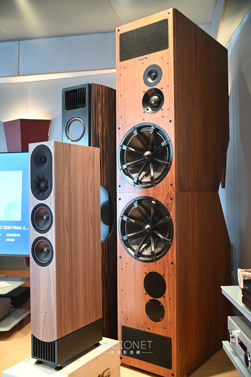

在Prophecy系列中,Prophecy 7與Prophecy 9落地喇叭是三音路架構,高音、中音、低音單體的尺寸分別是1、2、5吋。1吋高音與2吋中音單體技術移植自PMC高階鑑聽喇叭,不只特性優異,而且在耐用性上更勝一般單體。
PMC Prophecy亞洲首發,配備Laminair X與n-compass兩大創新技術的中價位喇叭殺手 PMC03.jpg PMC prophecy n-compass Laminair X 鑑聽喇叭 瑩聲 洋活錄音室 音響論壇 普洛影音網
Prophecy系列使用的低音單體在PP振膜中混入了特定比例的雲母(Mica),不但輕量,而且可以大幅降低音染。雖然尺寸不大,但是具備長衝程運動特性,搭配獨家ATL傳輸線式箱體與Laminair X流體力學技術,可以爆發出超乎想像的龐大中低頻能量,又能維持精巧箱體與極窄面板造型,可以輕易融入一般居家空間。

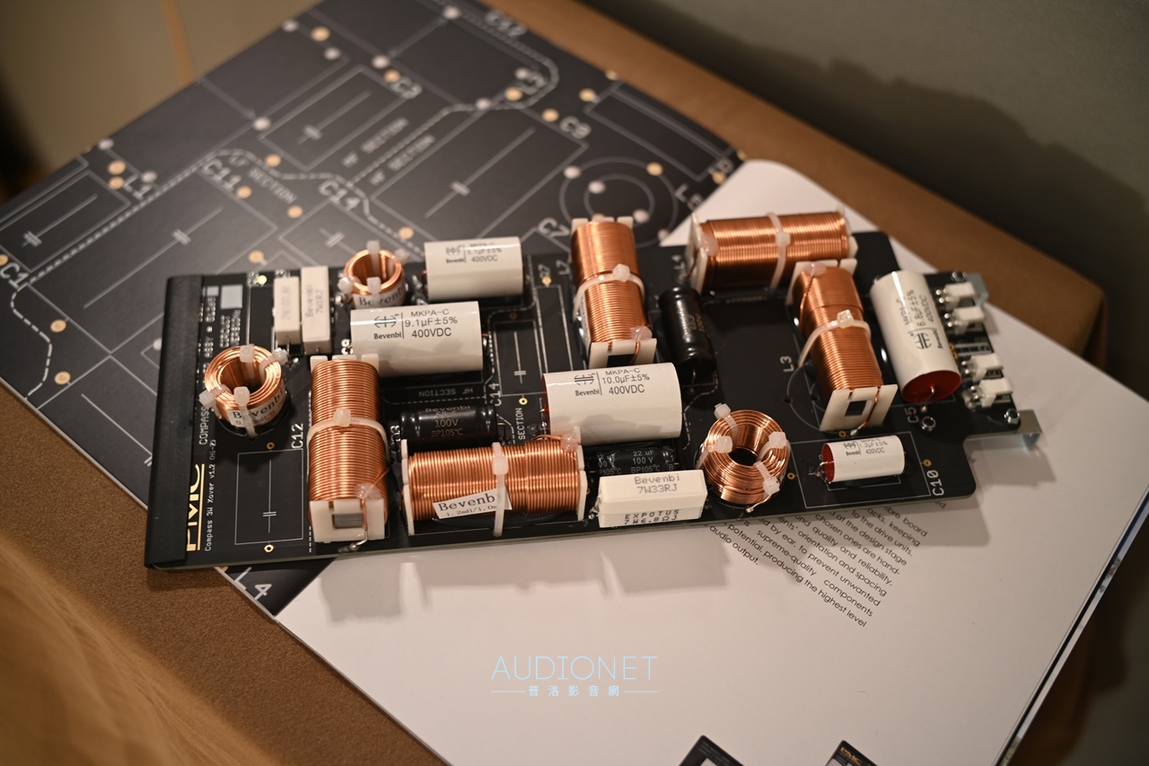

Franco最後介紹了Prophecy的分音器,Prophecy系列採用PMC一貫堅持的4階分音架構,可以盡可能排除單體之間的重播頻率重疊,並且維持單體之間的相位一致。Prophecy雖然屬於中價位系列,但是PMC依然盡可能的採用優質元件與空心電感,電感的配置經過精心測量與規劃,避免電感之間的磁場相互干擾。值得注意的是,PMC的分音器元件都經過100%測量匹配(也就是每一顆元件都必須測量配對),確保元件誤差極低,兩聲道特性一致,即使是中價位的Prophecy系列也不例外,這樣的作法,即使是他廠高價頂級喇叭也未必得見,可見PMC對於品質的嚴格要求。

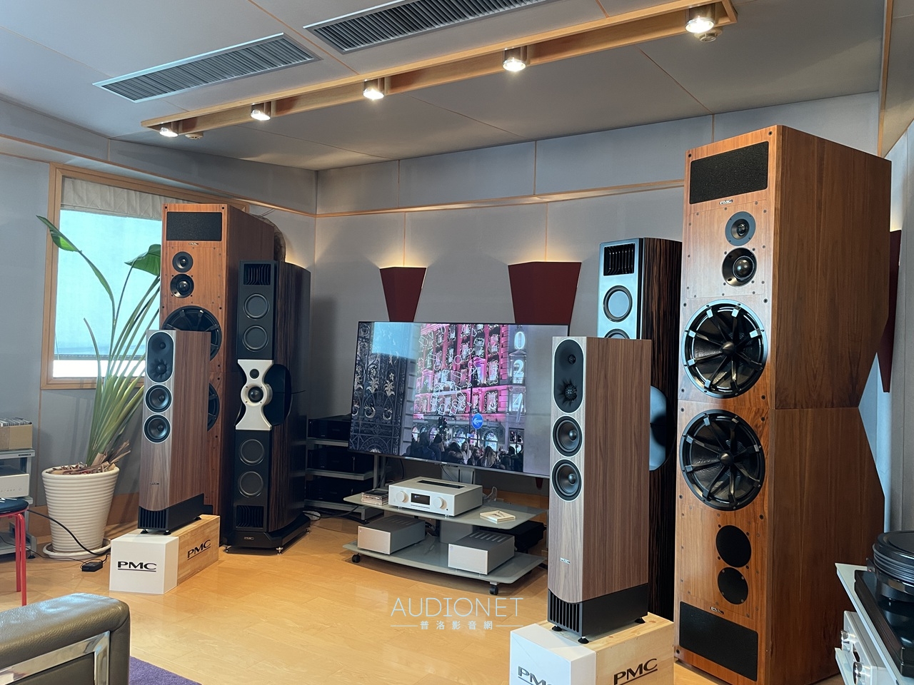

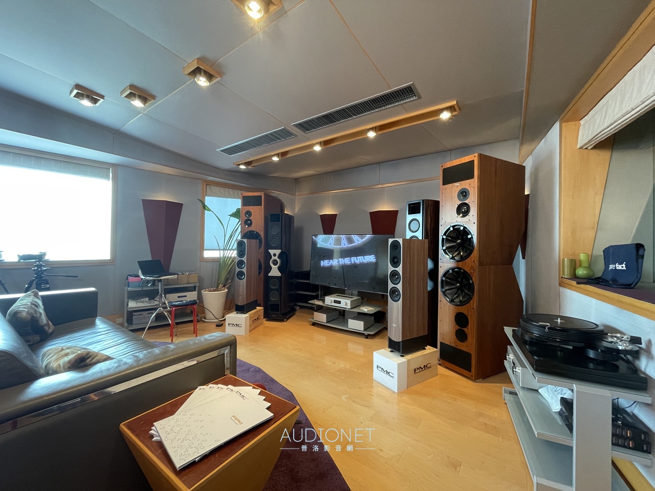

最後必須一提的是這次發表會的舉辦場地,這裡原本是洋活錄音室的所在地,由知名錄音師王秉皇精心設計,從隔音結構到聲學處理都是用最頂級的規格打造。前陣子王秉皇將錄音室遷移到新址,瑩聲則接手這個空間,改裝成PMC的旗艦展示中心,聆聽室中的BB5 XBD鑑聽喇叭就是王秉皇原本的御用喇叭之一,現在已經升級為最新版本,內建PMC自家主動分音線路與擴大機。
這次發表會的下半場,就由這對喇叭小試身手,它的價格是一旁Prophecy 9的20倍,重播氣勢、寬鬆感、低頻重量感、密度高、極低頻延伸與解析力也的確符合身價,徹底展現出Hi End音樂重播的極致境界。瑩聲之所以成立這個PMC旗艦展示中心,一方面是配合PMC原廠政策,並一方面就是為了讓頂級音響迷可以體驗PMC旗艦喇叭的極致實力而打造。

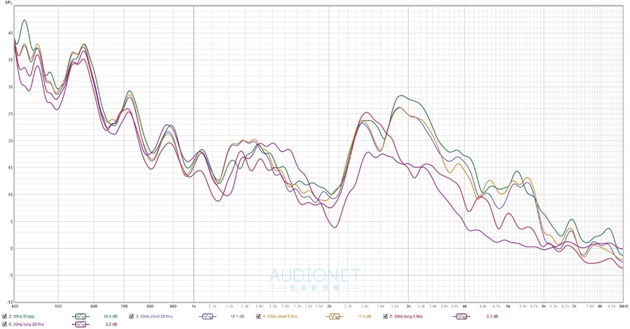

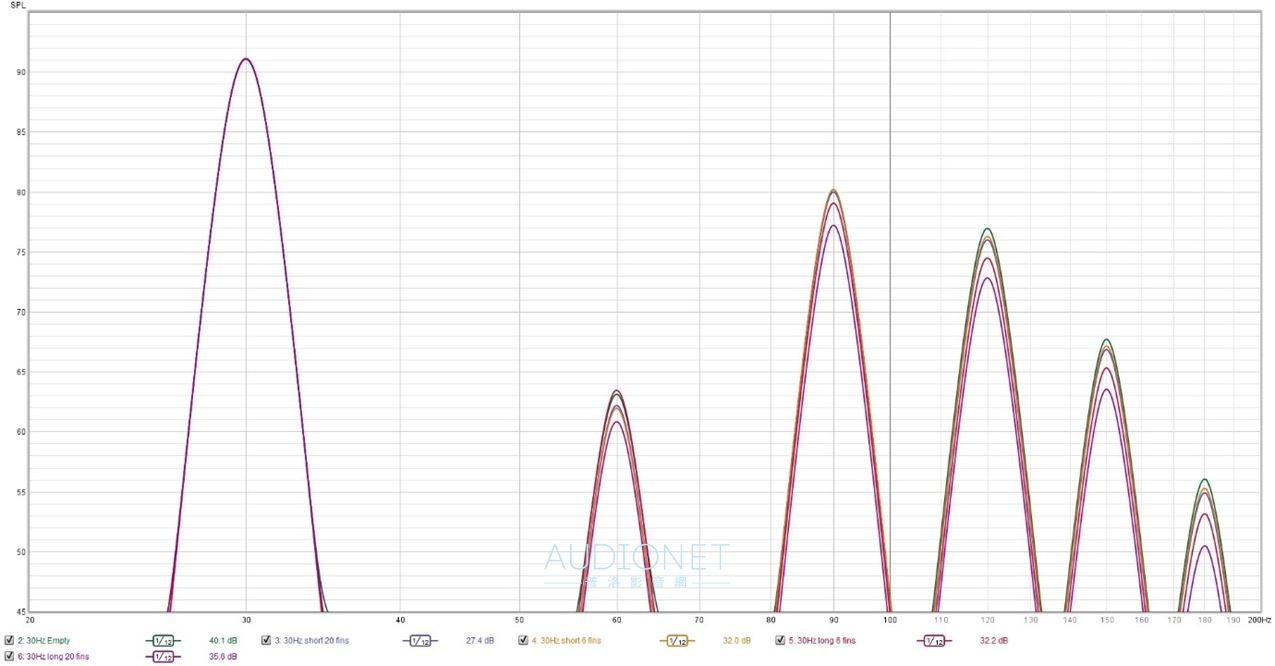

以下補充PMC原廠提供的Prophecy測試圖表。你一定沒想到,低音傳輸線的開口竟然也會影響高頻吧。請看下圖,用30Hz訊號測試,導入Laminair X技術之後,明顯降低了2kHz以上的高頻風切噪音。
PMC Prophecy亞洲首發,配備Laminair X與n-compass兩大創新技術的中價位喇叭殺手 04.jpg PMC prophecy n-compass Laminair X 鑑聽喇叭 瑩聲 洋活錄音室 音響論壇 普洛影音網
下圖顯示Laminair X技術也降低了諧波失真。

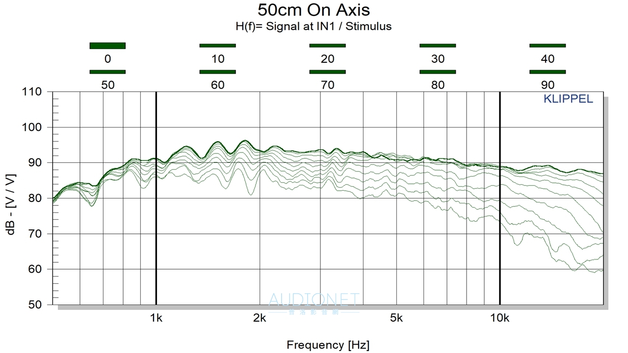

接下來看n-compass技術的實測圖表,下圖是沒有使用n-compass導波技術時,可以看到大約1kHz以上受到障板繞射的梳形濾波影響,頻率響應呈現不平整的鋸齒狀曲線。
PMC Prophecy亞洲首發,配備Laminair X與n-compass兩大創新技術的中價位喇叭殺手 08.jpg PMC prophecy n-compass Laminair X 鑑聽喇叭 瑩聲 洋活錄音室 音響論壇 普洛影音網
下圖是導入n-compass導波技術之後,1kHz以上的頻響曲線明顯變得更為平直。
PMC Prophecy亞洲首發,配備Laminair X與n-compass兩大創新技術的中價位喇叭殺手 09.jpg PMC prophecy n-compass Laminair X 鑑聽喇叭 瑩聲 洋活錄音室 音響論壇 普洛影音網

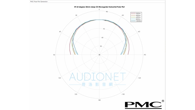

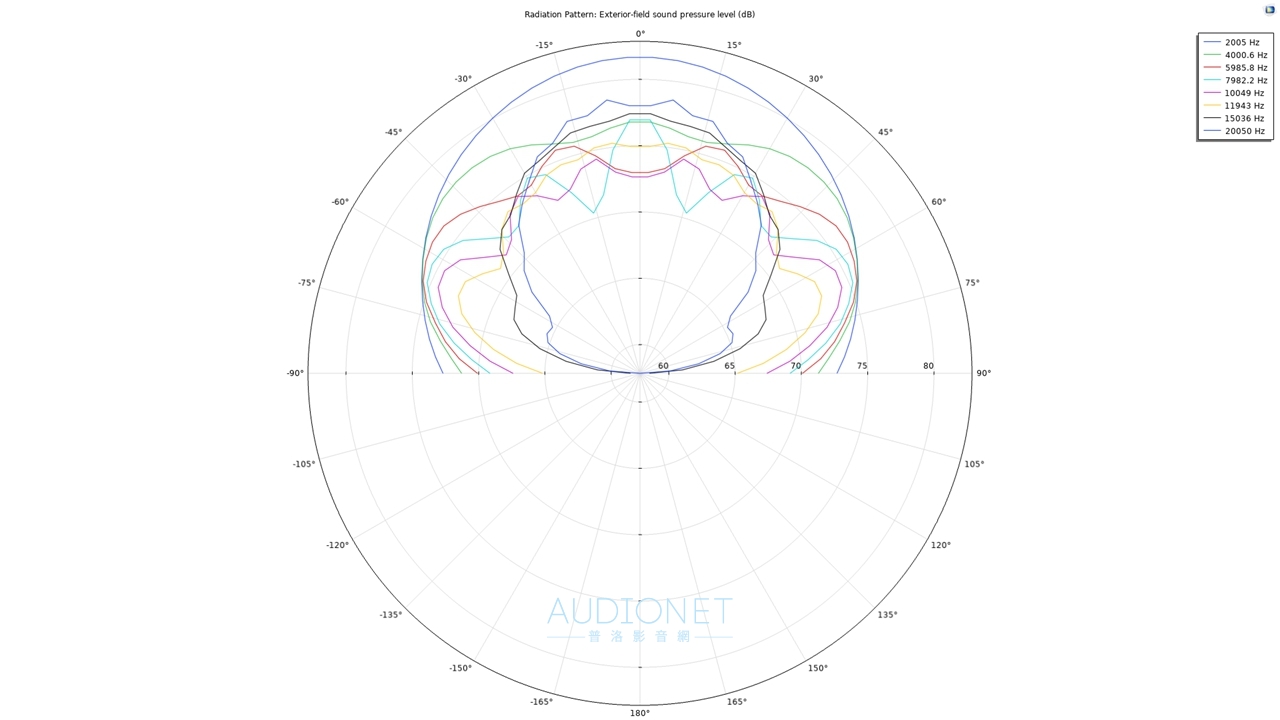

下圖顯示的是聲波擴散狀態,沒有採用n-compass時,聲波離軸擴散不但明顯衰減,而且相位變化極大。
PMC Prophecy亞洲首發,配備Laminair X與n-compass兩大創新技術的中價位喇叭殺手 13.jpg PMC prophecy n-compass Laminair X 鑑聽喇叭 瑩聲 洋活錄音室 音響論壇 普洛影音網
導入n-compass之後,聲波擴散明顯更為均勻一致,但是PMC實際試聽之後,發現這個試作版本的音場表現非常侷限,空間感的表現很不理想,可見喇叭設計真的不能只看測試數據。
PMC Prophecy亞洲首發,配備Laminair X與n-compass兩大創新技術的中價位喇叭殺手 12.jpg PMC prophecy n-compass Laminair X 鑑聽喇叭 瑩聲 洋活錄音室 音響論壇 普洛影音網

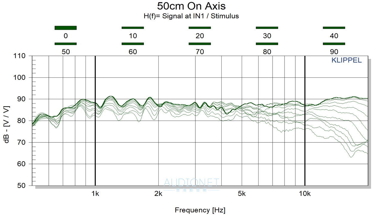

下圖顯示的是n-compass的最終版本,從圖表看,似乎與上圖差異不大,但是聽感上卻更能展現出開闊的音場與沉浸式的包圍感,Prophecy就是結先進電腦模擬與實際聆聽調校,用心開發而誕生的PMC全新系列。
