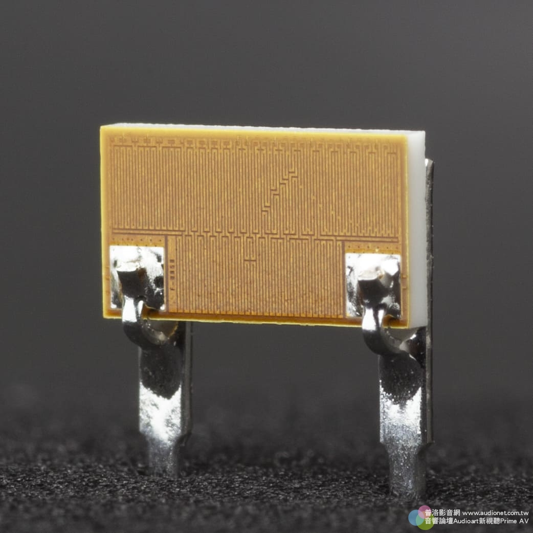

人造衛星級電組
P-3音控元件就是由繼電器與電阻構成,繼電器當然使用前面提過的RSR-2-12D;而電阻雖然也是訂製品,但卻沒有自己的型號。這是原先用在人造衛星內的高精密電阻,溫度特性非常優異,且Soulnote為了不讓汙染導致性能下降而不添加外殼。這個訂製電阻成本雖然是一般電阻的200倍,但更困難的地方是這個訂製電阻只能手工安裝,而且沒有標示電阻係數,只能一顆顆量測,浸板後檢查是不是正確數值。而一台P-3內就要用上156個。要不是因為聲音比較好,否則實在是沒有理由買一個價格更貴又更難加工的元件來折磨自己。最終的成果是,P-3的音控一格0.5dB,共有143格,最大能夠到-71.5dB。在實用性方面也沒有絲毫折衷。
Soulnote P-3評測:理想的完成型 395器材外燴Soulnote圖8.jpg Soulnote 家登 P-3 前級 評測
同樣特別訂製的電阻,原先是用在人造衛星上。P-3就由這種電阻架構出143階的音控系統。

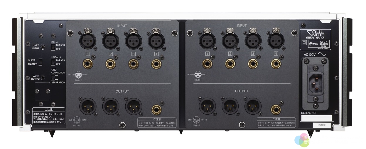

前面提到P-3是徹底的單雙聲道設計。一般說來,只要左右聲道各自有獨立電路板,專屬變壓器,我們就會說這是真正的單雙聲道設計。不過Soulnote認為真正的單雙聲道設計,是要連地迴路、接地的金屬殼都各自獨立,這樣才是真正意義上的雙單聲道設計。因此在背板可以見到左右聲道的端子是固定在不同5mm金屬板上,兩片金屬板並沒有接觸。其實嚴格來說P-3內部是三組完全獨立的線路:左聲道、右聲道、控制線路。這三組線路都有獨立的電源、電路板、地迴路,接地點。

P-3提供XLR與RCA各四組輸入,輸出則是三組XLR,一組RCA。另外非常特別的地方是背板的固定金屬板分成控制、電源、左聲道、右聲道四塊。尤其是左右聲道連固定板都完全分離,這是為了貫徹單雙聲道設計。
