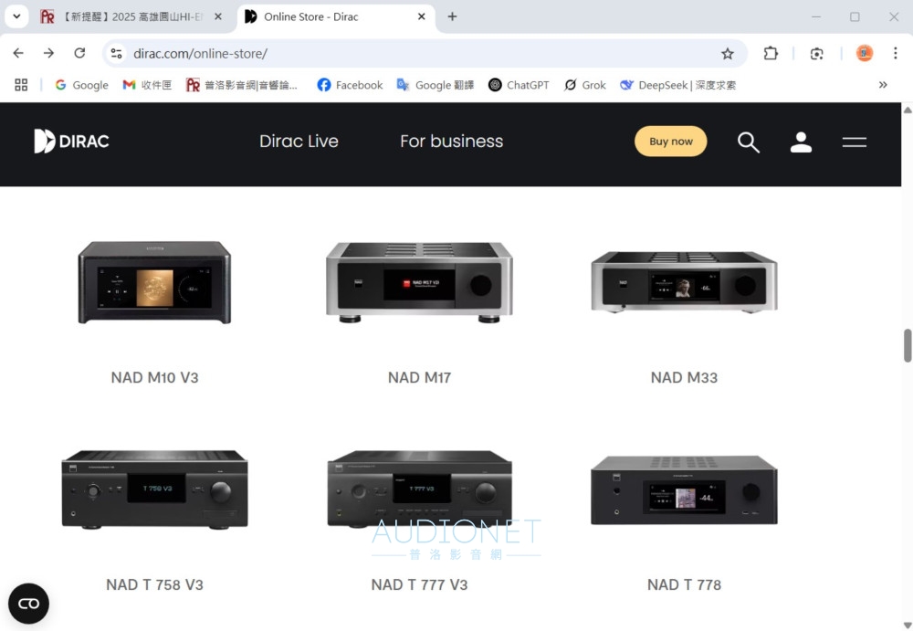

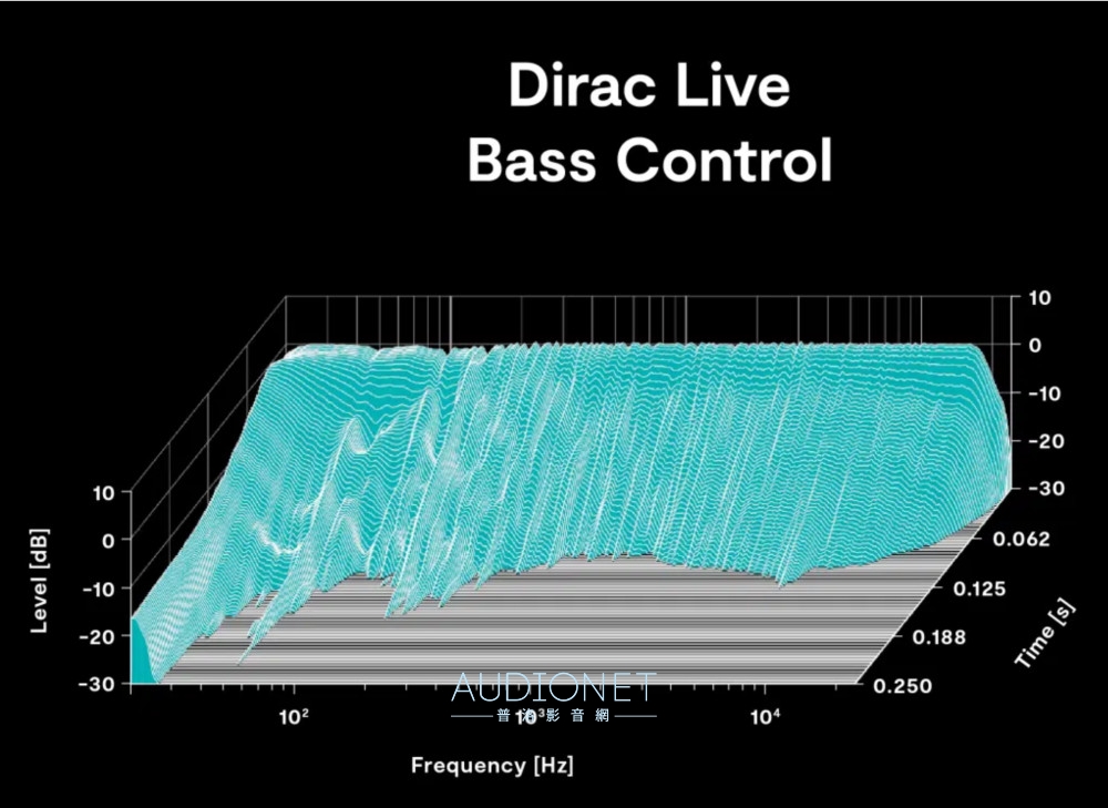

M10從第一代開始,就因為支援Dirac Live空間聲學校正技術而聞名,而M10V3則是首度加入了它的延伸擴展功能DLBC,這是M10V3進化的第三大重點。今日DLBC在兩聲道音響器材上仍然是相當罕見且先進的功能,能全自動搞定2.2型態的音響系統,值得特別花篇幅說明一下。
能讓你全自動搞定2.2系統的DLBC功能
這幾年,為兩聲道系統加超低音成為一種趨勢,就連台灣音響展上也常見到這類的展示,而且有些音響玩家用起超低音來比劇院玩家還要講究,有些人是直上雙超低音,或是建置兩只超低音柱。
不過超低音用得越多,需要設定與思考的地方也越多,除了基本的音壓、距離、分頻點等參數之外,其實還有更難解決的問題,就是超低音喇叭一定會受空間環境影響,於極低頻段產生峰值與陷落,除非你有測試工具,能在空間裡一個一個慢慢找位置,否則這種影響幾乎不可能排除,如果你把超低擺在了響應不佳的位置,堆疊只會讓不良的低頻響更加扭曲而已。
NAD M10V3串流綜擴評測:經典名機的第三代增強版,帶來更強悍的功能與聲音效果 s_DLBC_ (2 ).jpg 迎家 NAD M10V3 BluOS 串流綜擴 評測
而DLBC全名為Dirac Live Bass Control,它是Dirac Live專門針對極低頻和超低音所開發的自動校正功能,而且DLBC能整合「多」超低音,讓多超低音共同協調運作,與主喇叭平順銜接,並將極低頻段的峰值或凹陷進行平坦化的處理,這就代表超低音的擺位可以更自由,容錯率更高。音響迷如果想自己把多顆超低音調好,不僅必須具備足夠的經驗與知識,而且很可能需要借助儀器輔助,而且肯定要花很多時間,而DLBC就能簡化測試的步驟與時間,更輕鬆的達成2.2系統,而M10V3是極少數率先支援此一功能的兩聲道音響器材。
不過,DLBC這個功能畢竟是比較進階的功能,所以產品並不直接內含,而是讓有需要的人加價購買、才能開通。而且DLBC是「Dirac Live全頻版」之後的進階功能,也就是說,你必須先買「Dirac Live全頻版」(99美金),之後才能再買DLBC功能(價格未知,但可能要一兩百美金)。

只是改變了500Hz以下的頻率響應,為什麼會有這麼神奇的變化?其實Dirac Live做的事情很複雜,它先進行了多達7個點的測試,然後生成適當數位濾波模式,對頻率響應曲線進行多段等化,於此同時,其實它還做了脈衝響應(Impulse Response)的校正,在這樣的過程中,也達到了優化聲音相位(Phase)的效果,讓各頻段的聲音抵達耳朵的時間更為一致,就能創造出更準確的音效,才會有一種音像被整理過、更對齊的感覺。

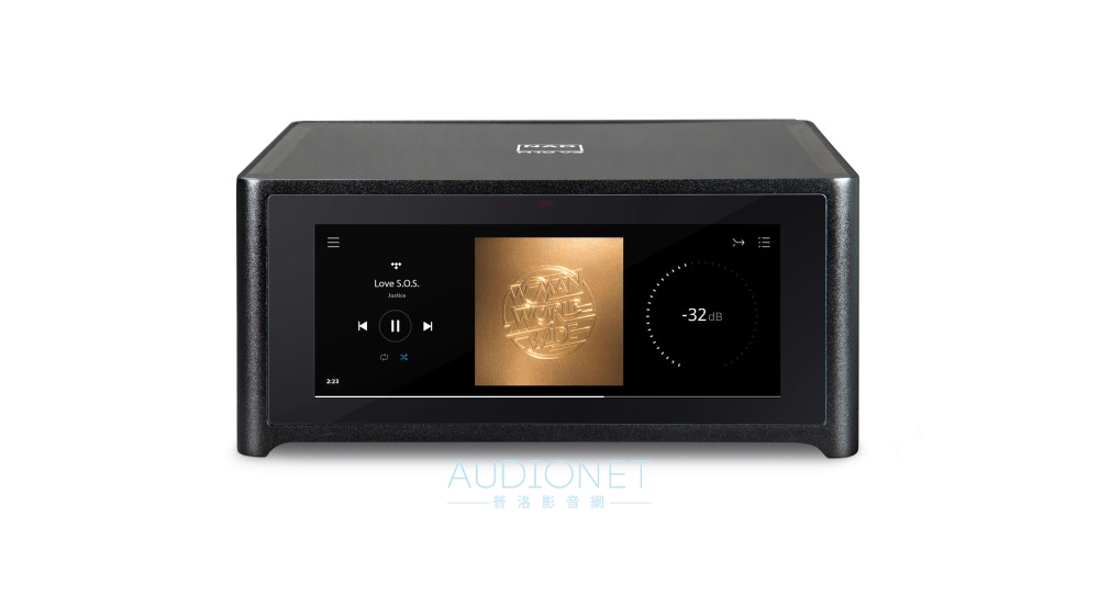

NAD M10V3串流綜擴評測:經典名機的第三代增強版,帶來更強悍的功能與聲音效果 s_M10 V3 去背正面有陰影.jpg 迎家 NAD M10V3 BluOS 串流綜擴 評測
原廠公布規格
●設計:一體式串流綜合擴大機 ●輸出功率:100W/8ohms、200W/4ohms ●輸出入介面:HDMI eARC、數位同軸輸入、數位光纖輸入、USB Type-A(支援USB儲存裝置、Dirac Live麥克風輸入)、類比RCA輸入、類比RCA輸出×2、超低音輸出×2、前級輸出、有線網路 ●無線傳輸:Wi-Fi、藍牙(支援apt-XHD 24bit編碼,雙向傳輸) ●支援音樂檔案格式 : MP3、AAC、WMA、WMA-L、OGG、ALAC、OPUS、MQA、FLAC、WAV、AIFF ●支援最高音訊解析度:192kHz/24bit ●頻率響應:20Hz~20kHz(+/-0.6dB) ●訊噪比:>82dB;THD<0.03% ●產品尺寸(W.H.D.):218×100×260mm ●重量:約5.9公斤 ●耗電:100-120W、待機<0.5W ●參考售價:112,000元

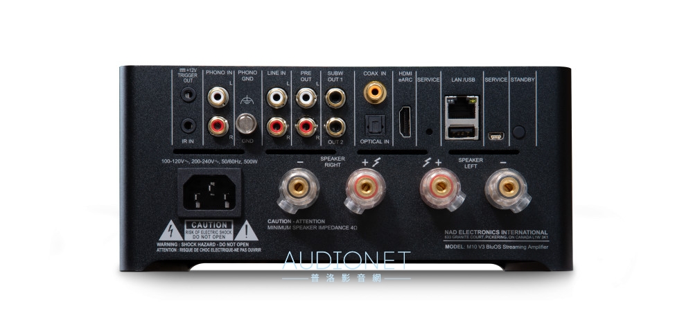

M10V3的體積小,背板看起來也不大,但其實滿載了各種先進實用的功能。右上角可以看到網路端子和USB Type-A端子,這個USB端子有一個重大作用,就是可以連接Dirac Live的測試麥克風,實現自動空間校正(甚至包含DLBC),讓你排除空間環境的影響,並且將喇叭(甚至包含.2超低音)自動調校到平順均衡的狀態。再往左看,可以看到HDMI eARC功能,讓你可以連接支援eARC的電視,播放電視音效,等於是用音響系統取代電視喇叭的貧弱音質。
NAD M10V3串流綜擴評測:經典名機的第三代增強版,帶來更強悍的功能與聲音效果 s_M10 V3 去背機背有陰影.jpg 迎家 NAD M10V3 BluOS 串流綜擴 評測
再往左看,可以看到SUBW OUT1跟OUT2,M10V3就是透過這裡連接雙超低音,未來還能利用DLBC功能進行自動校正和銜接,讓M10V3比起其他機種更容易達成2.2型態的音響系統。最後,第三代還有一個亮點,就是最左側的其中一組RCA輸入升級成PHONO IN,讓你可以連接MM唱頭的黑膠唱盤,讓你的系統不僅能聽數位串流音樂,還能品味黑膠。

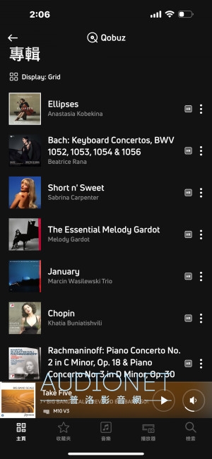

NAD近年來在串流市場上的招牌技術就是BluOS串流播放功能,在第一代M10推出時BluOS是初代版本,而第三代的M10V3推出時,BluOS已經是進化到第四代版本了,它擁有豐富強大的串流播放功能,號稱能支援20多個串流音樂平台,包含了Spotify、KKBOX、Tidal、Amazon Alexa、Amazon Music…等等,同時能提供TuneIn Radio、Calm Radio、Radio Paradise等多個網路電台。
NAD M10V3串流綜擴評測:經典名機的第三代增強版,帶來更強悍的功能與聲音效果 s_B_ (2 ).jpg 迎家 NAD M10V3 BluOS 串流綜擴 評測 NAD M10V3串流綜擴評測:經典名機的第三代增強版,帶來更強悍的功能與聲音效果 s_B_ (3).jpg 迎家 NAD M10V3 BluOS 串流綜擴 評測

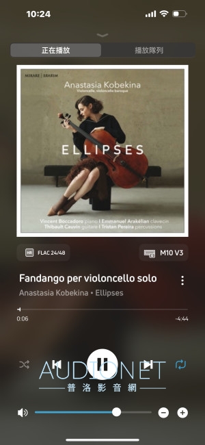

而BluOS也能播放區網內NAS裡的高解析檔案,而且在播放音樂的過程中,不僅會顯示音樂格式與解析度,還能在同一頁面直接進行音樂進度和音量大小的調整,操控起來相當方便。值得留意的是,這個App也內含很多M10V3關鍵的控制功能,例如訊源切換、超低音設定、Dirac Live的開關等等。另外,BluOS也支援多房間音樂分享功能,也就是可以透過App同時控制多部支援BluOS的器材,讓你在家裡任何地方(Wi-Fi涵蓋範圍內),都能操控器材播放音樂。

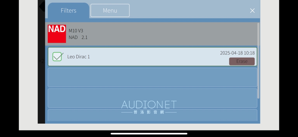

POINT:Dirac Live App的測試流程

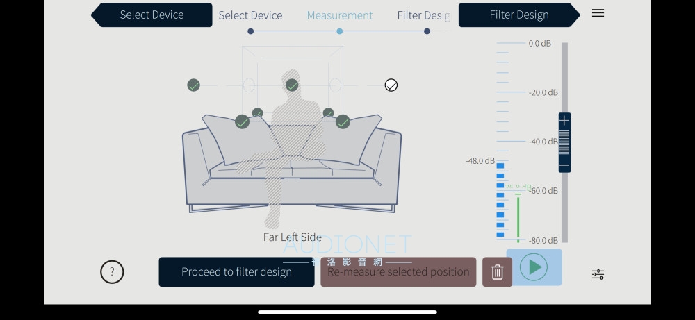

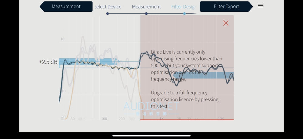

如果你有連接超低音,必須先進入BluOS App的設定頁面中,設定好超低音的數量和分頻點,再來進行測試。開始前,必須先下載Dirac Live官方的App,然後確認手機和M10V3都是在同一個區域網路裡面,就能找到器材。按下測試鍵之後,App會要求你做7個點位的測試,就請按App畫面上的位置來執行,完成之後就可以看到測試與校正結果。
NAD M10V3串流綜擴評測:經典名機的第三代增強版,帶來更強悍的功能與聲音效果 s_D_ (3).jpg 迎家 NAD M10V3 BluOS 串流綜擴 評測 NAD M10V3串流綜擴評測:經典名機的第三代增強版,帶來更強悍的功能與聲音效果 s_D_ (4).jpg 迎家 NAD M10V3 BluOS 串流綜擴 評測
左邊的虛線就是左右聲道和超低音的原始頻率響應曲線,可以看到是很扭曲的,有明顯的波峰,而黑線則是校正後的結果,可以看到變得非常平坦,幾乎修正了所有的波峰和波谷。而右邊紅色區塊就是500Hz以上,這裡的文字就告訴你:「想要做完整校正嗎,請升級全頻版喔!」,看起來挺誘人的,不過其實做了500Hz以下的校正效果就已經有很大差異了。測試完成後,一定要記得讓測試結果上傳至M10V3,才會產生效果喔,這點絕對不能忘了。
