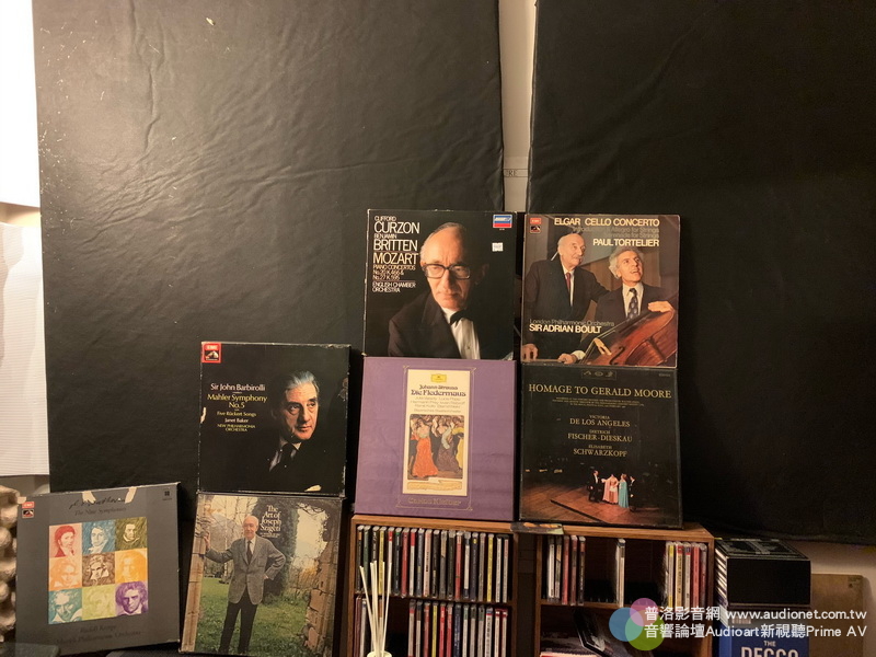

這上下二張圖有什麼不同?上面那張多了二張黑膠,這是聽CD時的調聲。下面那張圖少了二張黑膠,這是因為播放DSD或SACD時高頻量感會稍微多一點, 必須增加吸音,所以後面的吸音體必須露出比較多一些。

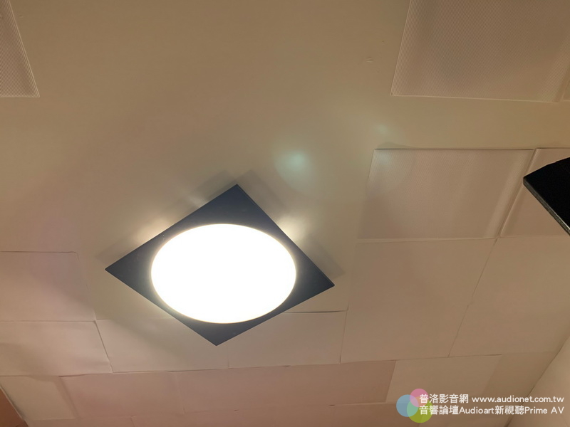

在這期間,我曾搬到陽明山住過一陣子,那裏的音響空間更大,大概有十幾二十坪,在那裏我又得到一些建築聲學的經驗。最後我搬到目前的居所,在預購時,我就已經規劃好我的聆聽空間,也跟建築公司達成協議,也就是保留了客餐廳沒有隔間,大約有40坪左右吧,這就是目前我的聆聽空間一直沒變。當年我的設計是天花板要充分擴散聲波,所以天花板做成弧形,而且在天花板釘滿二次餘數擴散器。右側牆放書櫃,喇叭後牆是CD架,前面用Hunter Douglas風琴簾遮住,左側窗戶也通通用風琴簾。地板上則鋪一大塊羊毛,此外就是不少的家具。這樣的設計一直用到今天沒變。

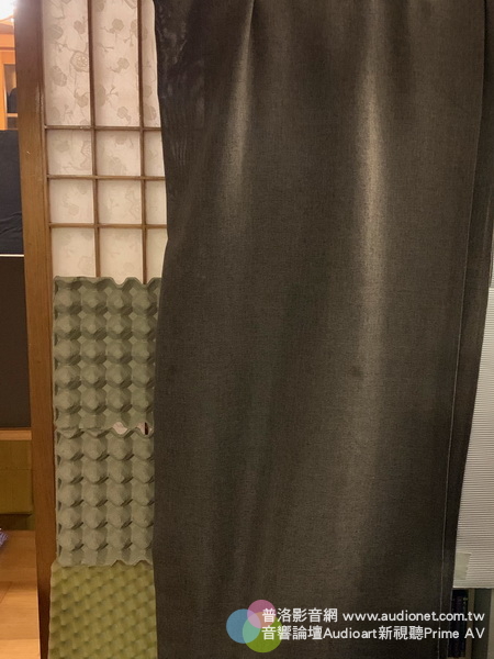

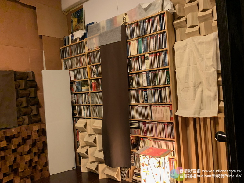

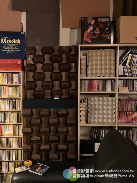

回過頭來說盧卡斯魏這個聆聽空間,我一看就知道這是經過數不清的調整過程之後的結果,因為到處可以看到調聲布置的痕跡。對建築聲學沒有經驗的人,可能只看到這個空間的「亂」,但在我眼裡,這個亂是有章法的,而且是實戰經驗具體實施的結果。如果從大體來說,盧卡斯魏這個聆聽空間就是擴散、吸收、低頻陷阱。擴散用的是跟詹君儀家裡一樣的尖錐型擴散器與二次餘數擴散器。吸收就是東一塊西一塊的軟質布或吸音板,此外當然是滿室的黑膠與CD,那些也都有吸收聲波與打散聲波的效果。地板上則是鋪一小塊地毯,天花板上並沒有擴散處理。在這樣的空間中,聽起來殘響時間很適當,是會讓聲音好聽的殘響時間。殘響時間很難事先計算控制,但可以慢慢增加或減少吸音體來調配,最終達到自己聽覺認為最好聽的殘響時間。我的經驗是:殘響時間的適當與否會強烈左右聲音的好聽與否。

盧卡斯魏並不是隨便亂貼亂做,而是有儀器量測過的,所以他另外還用了四個低頻陷阱,用來處理50-120Hz頻域,其中二個是明擺著,另外二個是半遮著,各自放在不同的地方。另外他還用了吸收100Hz以上的吸音板。不過,最重要的是他長期用耳朵去敏銳感受高、中、低頻段的平衡,調出他想要的聲音特質,這種聲音特質就是我一開始所說的:濃濃的油畫風。我所聽到的是非常飽滿、樂器人聲形體線條都很大、非常清晰、非常溫暖、聲音能量非常強(經常處於100dB左右音壓)、聲音密度很高、很有震撼力的聲音。

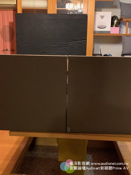

更具體的說,盧卡斯魏這裡能夠清楚分辨出CD、SACD、24/96音樂檔、DXD、DSD256等不同音樂規格的細微差異。我相信一般人的音響系統恐怕連CD與SACD的差異都聽不出來,但在這裡卻非常清楚。更厲害的是,我在這裡所聽到的鋼琴泛音可能是到目前為止我所聽過最豐富的。不僅鋼琴泛音最豐富,我認為細節表現(包括樂器的細微聲音、空氣的騷動感、空間感等)恐怕也是數一數二的。您一定不相信,盧卡斯魏所用的喇叭竟然是台灣沒人要代理的Magnepan 20.7,這是他家第二號人物,第一號是四件式的30.7。
我很醜,但是我很好聽,盧卡斯魏的音響天堂 image1 (11)a_調整大小.jpg Lucas Wei 音響空間 聲學處理器 詹君儀 高解析檔案
我很醜,但是我很好聽,盧卡斯魏的音響天堂 image2 (3)_調整大小.jpg Lucas Wei 音響空間 聲學處理器 詹君儀 高解析檔案
我很醜,但是我很好聽,盧卡斯魏的音響天堂 Q_調整大小.jpg Lucas Wei 音響空間 聲學處理器 詹君儀 高解析檔案
20.7一對美金售價13,850元,頻寬25Hz-40kHz,這麼便宜的屏風喇叭竟然可以發出讓人震撼的大鼓聲,以及龐大的管絃樂音壓,而且還能發出那麼多的細微音樂細節,真的是了不起的喇叭。我自己以前也曾用過Magnepan喇叭,一直認為是性價比超值的喇叭,而且絕對值的好也說得上,唯一要注意的是必須搭配夠好的擴大機。

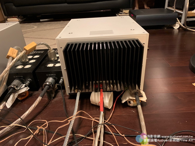

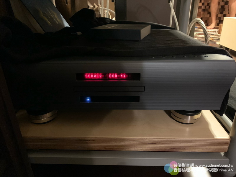

盧卡斯魏為了這對喇叭,試過多種擴大機,最後確定Goldmund前、後級最搭,所以他用了Goldmund Mimesis 22M前級,以及Telos 600單聲道後級。這套前後級就貴了,不過以現場我聽到的音響效果而言,貴得有理,貴得有價值。而訊源呢?盧卡斯魏也是用過許多數位訊源之後,最後採用Playback MPT-8 Transport/Server與MPD-8 DAC,這一套當然也是旗艦。或許您會說,數位訊源與擴大機用那麼貴的,但喇叭卻用那麼便宜者,這樣對嗎?我要說對,聲音聽起來就是這麼驚人。當然如果盧卡斯魏有夠大的空間,我相信他會用四件式的30.7。對了,盧卡斯還有用農夫接地盒。至於線材,我就不必說了,內行人一看就知。
