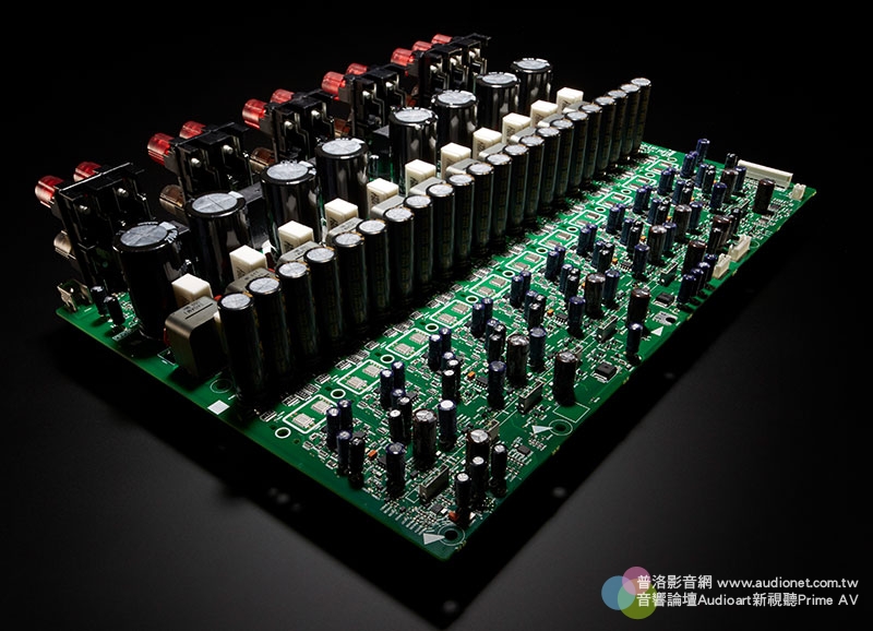

數類轉換之後來到最底層的功放電路板,此區塊以獨立的機箱隔離,確保消除所有數位雜訊。本機採用第六代的「Direct Energy HD Amp」,除了電源之後的第一級大型濾波電容之外,此區還設置了另外兩級濾波,第二級濾波用了22顆560μF電解電容(每聲道兩顆),第三級濾波用了8顆2,700μF電解電容,全都是採用與Shinyei共同開發的訂製品。並將電路元件直接連接基板,使導電路徑縮到最短以提高效率。配合D類擴大機低耗電、高效率的優勢,面對電影音效中磅礡的動態可提供更有力的後盾,使本機單聲道具備紮實的140瓦輸出,11聲道的總功率更達到880瓦的驚人實力!無論是驅動再大型的劇院喇叭,您也不需要外接後級,SC-LX904都可以推得服服貼貼。
Pioneer Elite SC-LX904旗艦環擴評測Review:追求力量與速度的不二之選! 100514cuqpppuppzfg1jna.jpg pioneer Elite SC-LX904 旗艦 環繞擴大機 先鋒 評測
本機採用第六代的「Direct Energy HD Amp」,此區還設置了另外兩級濾波,第二級濾波用了22顆560μF電解電容(每聲道兩顆),第三級濾波用了8顆2,700μF電解電容,且全為與Shinyei共同開發的訂製品。配合D類擴大機低耗電、高效率的優勢,可輕鬆呈現磅礡的劇院動態
