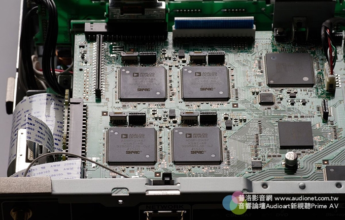

為了因應這樣最豪華的配置,AVR-X6300H採用Audyssey等級最高的自動音場校正技術MultEQ XT32,測試的精度、能提供的功能都是最高級的。為了滿足MultEQ XT32和物件導向音效的複雜演算,AVR-X6300H配置了四枚SHARC第四代32bit DSP處理晶片,它們能夠進行每秒100億的浮點運算(10 GFLOPs),數位音訊的處理效能是現今旗艦級環繞擴大機當中相當頂級的。

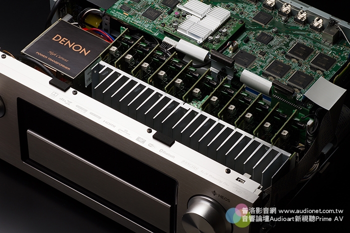

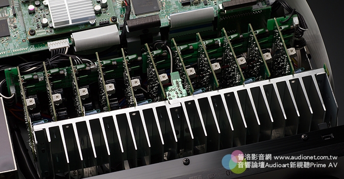

而在聲頻放大部份,AVR-X6300H的最大特色當然就是11聲道輸出,重點是,此部份承襲高階機種作法,每聲道都是一塊獨立電路板,能夠降低串音,提高各聲道音效的分離度。為了散熱,機內配置一塊很長的大尺寸鋁質散熱片,11聲道電路板就鎖在上面。因為散熱片很長,所以Denon這次改變配置,將散熱片和各聲道電路配置在面板後方(過去機種多半分立兩側),這樣才能取得足夠空間。而在電源供應方面,採用和高階機種AVR-X7200WA同級的大電流輸出EI變壓器,以確保電流輸出能力。

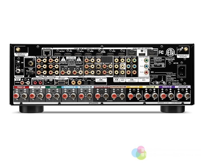

●型式:11.2聲道環繞擴大機 ●輸出功率:250W(6ohm,1kHz,10% 1ch Drive)、140W(8ohm,20Hz-20kHz,0.05% 2ch)●頻率響應:10Hz-100Hz ●訊噪比:102 dB ●失真率:0.005% ●動態範圍:100dB ●Denon Link HD端子1組 ●USB端子×2 ●HDMI端子:8進3出 ●類比聲頻輸入:7進 ●數位輸入端子:光纖×2、同軸×2 ●11.2聲道前級輸出×1 ●網路端子×1 ●Wi-Fi與藍牙天線端子×2 ●FM天線端子1組 ●功率消耗:750瓦 ●尺寸(W.H.D.):434×167×393 ●重量:14.5公斤 ●參考價格:99,000元

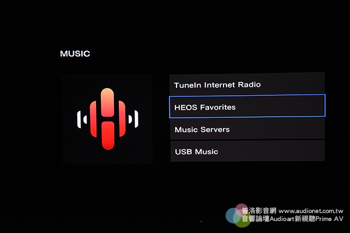

▍新功能HEOS
環繞擴大機是每年都在進化、每年都在增加新功能的器材,也因為如此,環繞擴大機慢慢具備了「多房間音樂分享能力」(簡稱multi-room),近年紛紛有廠商把眼光放到這個層面,Denon也不例外,早在2014年時就宣布將推出所謂的HEOS功能,今年我們終於在環擴上開始看到成果。
簡單來說,HEOS就是利用環擴的網路功能(包含了Wi-Fi、dlna、網路播放)、App控制功能,讓環擴可以成為multi-room的核心。日後Denon將會推出各種支援HEOS功能的音響,只要將這些音響設備放在家中任何地方(Wi-Fi範圍內),就可以播放環擴所連接的各種訊源,而且用手機App就能輕鬆操控。

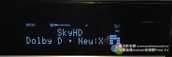

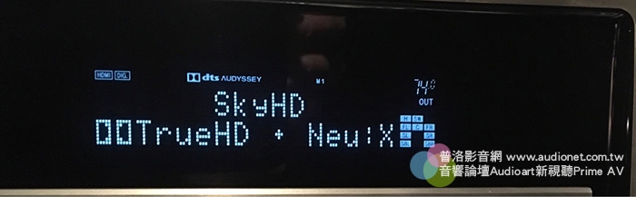

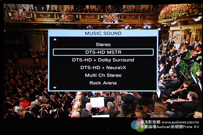

▍Dolby與DTS音效可交互上轉
當面對不是物件導向的傳統音效時,Dolby有Dolby Surround技術能夠將音效上轉(Up-mixing),讓所有喇叭發聲(包含天空聲道),而DTS則有DTS Neural:X,也有一樣效果。之前這兩種技術在家庭推出時,我們曾發現一個有趣的現象,就是兩大陣營的Up-mixing功能是不能互通的。
也就是說,如果你播放的是DTS HD-MA音效(最多BD影片採用的音效),就只能採用DTS Neural:X上轉,無法採用Dolby Surround,就算選了,天空聲道也不會發聲。而今年開始,Denon解除了這樣的限制,不論你播放的是Dolby音效、DTS音效還是PCM音效,都可以選擇用Dolby Surround或DTS Neural:X上轉。我知道有些玩家對於DTS音效比較偏好,未來在播放Dolby TrueHD音效時,便可以用DTS Neural:X上轉,讓所有喇叭發聲囉。

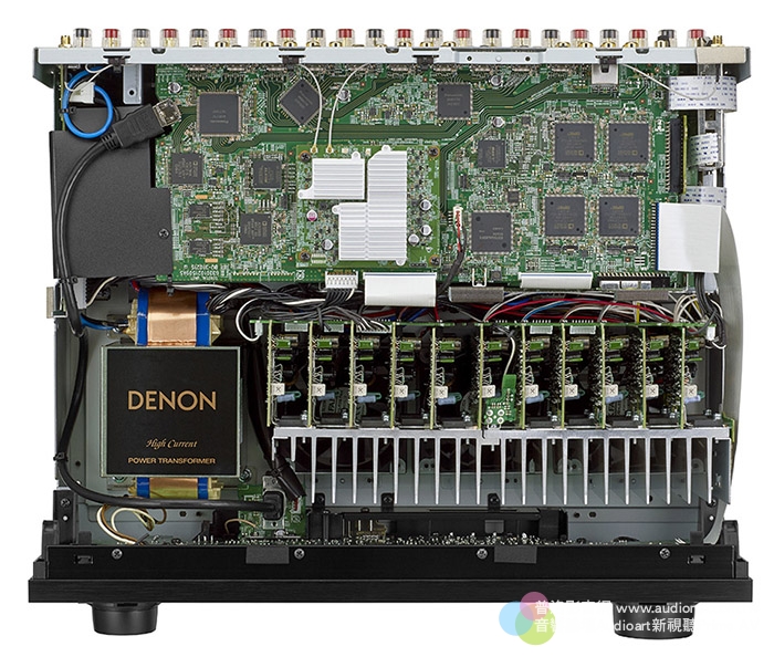

近年Denon高階機種都會追求各聲道音效的分離度,一個聲道就用一塊獨立電路板,AVR-X6300H雖然高達11聲道,Denon仍然不放棄這樣費工的作法,所以如何在有限機箱內塞入11聲道就成為一大挑戰。為此,AVR-X6300H採取比較特別的配置,打開上蓋可以發現,11聲道電路板是配置在前面板後方,為了散熱,全部都連接在大尺寸、長條狀的鋁質散熱片上。
而電源供應器則是移到左側,這個大型的EI變壓器是特選的,原廠稱之為DHCT(也就是Denon High Current Transformer的意思)。它特別鎖在底部的鋼板上,以抑制變壓器帶來的振動影響聲音。
除此之外,其它的選料也很講究,例如配置兩枚特別訂製、容量達15,000 uF的大容量濾波電容,原廠指出,就算是搭配阻抗只有4歐姆的喇叭,也能應付自如。DSP部份,配置32bit SHARC ADSP-21487 DSP晶片,而且一口氣就配置了四枚,能進行每秒100億的浮點運算。
為了讓聲音達到最純淨,AVR-X6300H內部各區功能採取獨立供電,前面所說的都是聲頻電路,而數位電路部份,是用一組交換式電源來處理,配置的位置特別遠離聲頻電路,避免雜訊污染音質。很多環擴做到這樣的程度已經算是負責了,而Denon的做法更嚴謹,他們發現,交換式電源的工作頻率會影響喇叭輸出的訊噪比,所以近年開發了「倍速交換式電源」,將工作頻率拉高到傳統設計的三倍,讓噪訊遠離人耳可聽見的範圍,創造出更乾淨的聲底。此外,在交換式電源周邊還增加了檔板,抑制雜訊影響,各方面做到滴水不漏。反應在電影音效上的就是更鮮明、紮實、浮凸的音效。

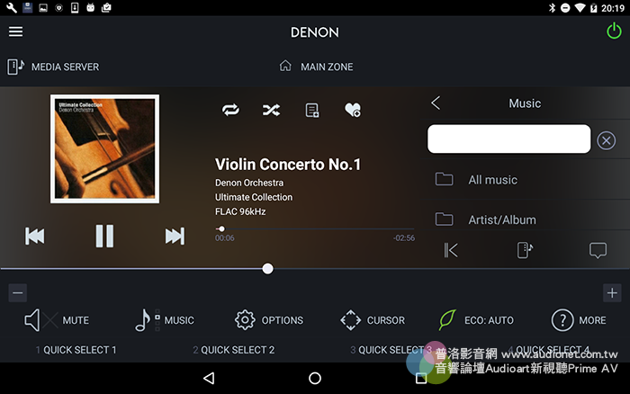

一台器材連接到哪麼多空間,該怎麼操控呢?非常簡單,就是使用Denon提供的Denon AVR Remote App,你在任何空間只要開啟App(Wi-Fi範圍內),就能隔空啟動AVR-X6300H,然後選擇主區或Zone2、Zone3,再選擇訊源就能進行播放了。這就是現在環擴的能力,筆者說過很多次,不要再將環擴視為只是劇院器材,它實際上已經能扮演多房間音樂主機的角色,同時也是網路數位流播放機,想Zone3的兩聲道喇叭播放NAS裡面的24/192高解析音樂,也完全沒問題。
Denon AVR-X6300H 3 HDMI OUT.jpg Denon AVR-X6300H 環繞擴大機
Denon AVR-X6300H Deono APP.png Denon AVR-X6300H 環繞擴大機
