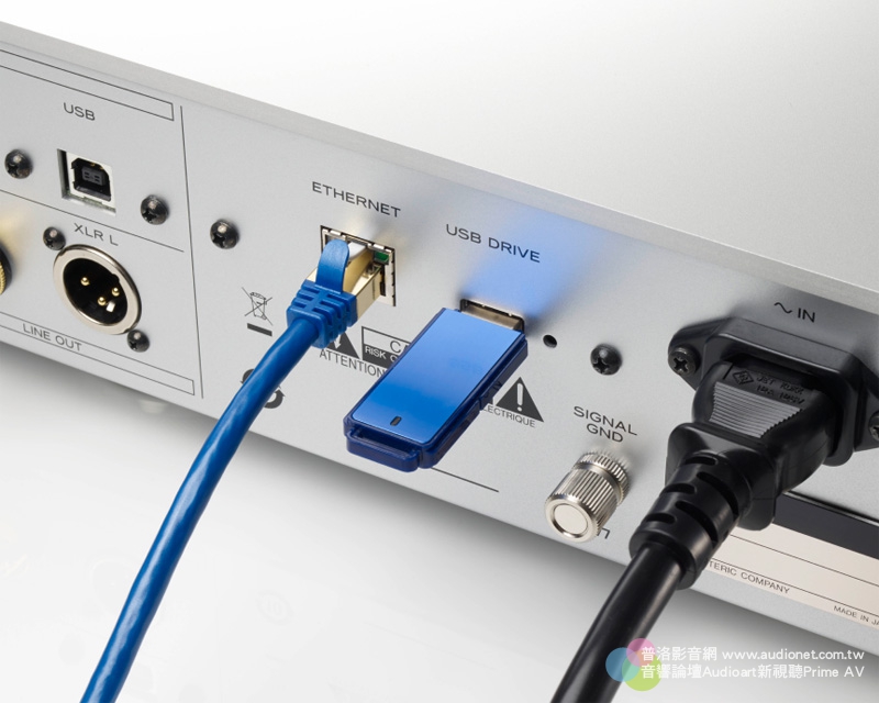

雖然是第一次推出此類產品,但是Esoteric顯然已經充分掌握產品本質,鬼木先生說數位串流播放機分為兩大部分,一個是網路串流與檔案播放線路,這部分其實各家產品差異不大;另一個是數位類比轉換線路,這部份才是影響聲音的關鍵,也是Esoteric最擅長的領域。其實N-05除了具備網路串流播放功能之外,也是一部功能齊全的數類轉換器,同時兼具USB DAC功能。許多數位流玩家在意Ethernet與USB這兩種檔案傳輸介面的聲音差異,鬼木先生認為聲音品質方面其實沒有太大差異,尤其是N-05的Ethernet與USB介面都支援Native DSD傳輸,並非通過DoP模式傳輸,所以兩者的聲音差異更小。
鬼木先生認為這兩種介面的差異主要在於使用方便性與功能性,透過Ethernet網路介面傳輸的好處是不需電腦開機,只要連上家中網路的NAS,就可以支援家中多套音響系統進行播放。不過對於已經熟悉用電腦播放音樂與USB介面的用家來說,透過USB傳輸音樂或許是更直覺簡單的使用方式,不像Ethernet還得搞定家中網路與NAS的設定才行。
 photo05.jpg Esoteric teac 勝旗 n05 F03A F05 P02X D02X 數位流 數位串流
N-05的Ethernet與USB介面在支援檔案解析度上也有差異,USB最高支援11.2MHz DSD(Quad DSD)檔案傳輸,但是Ethernet目前最高只支援到5.6MHz DSD。播放解析度高達11.2MHz的DSD檔案在音質上有明顯優勢嗎?鬼木先生老實告訴我,目前真正的Quad DSD高解析檔案其實非常少,市面上許多號稱Quad DSD的檔案很可能都是從較低解析度的檔案升頻轉換而來,對他來說,5.6MHz DSD的聲音就已經非常好了。我繼續追問,DSD與PCM又有何差異?鬼木先生的答案是完全以聽感評斷,如果聽流行樂、搖滾樂這些通常以多軌混音加上後期炮製音效的錄音,PCM檔案較為適合,可以展現較強的低頻暫態與衝擊力。如果聽爵士樂與古典音樂這種通常採用現場同步收音的錄音,他覺得DSD聽來會更直接、更自然、動態更大。

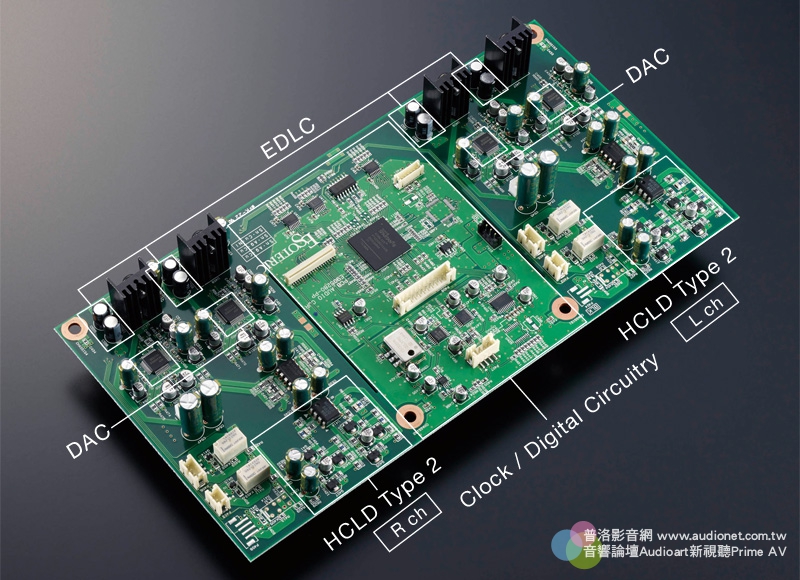

接著談數類轉換線路,鬼木坦言N-05的數類轉換線路與自家K-05X SACD唱盤一模一樣。先說核心的DAC晶片,N-05每聲道使用兩顆日本旭化成開發的AK4490 32bitDAC晶片,構成全平衡線路架構。這款晶片與Esoteric旗艦數類轉換器D1使用的AK4495S不同,兩者有何差異?鬼木先生誠實的告訴我,AK4490是較新推出的晶片,可以支援解析度更高的11.2MHz DSD檔案解碼,甚至規格也比D1使用的AK4495S更好一些!難道N-05的DAC晶片比旗艦D1還高檔嗎?鬼木先生笑說數位訊源不能只看晶片規格,周邊線路的搭配也很重要,就聲音表現上來說,D1還是比N-05高明一些。我接著問他,除了旭化成的晶片之外,ESS的晶片也是許多頂級訊源所愛用,兩家的頂級晶片規格不相上下,為何Esoteric要選擇旭化成的晶片?鬼木先生告訴我,他們在研發階段其實真的實際比較過兩家晶片,以Esoteric社長與另一位幕後金耳朵的聽感為挑選標準。值得注意的是,這兩位金耳朵都是類比時代的人,試聽比較時也都以類比訊源為參考基準,最後選擇了旭化成的晶片,因為他們認為旭化成的DAC晶片聲音更類比,更自然一些。
鬼木先生還特別強調運用在N-05電源供應中的EDLC雙層電容,這種電容的體積雖小,但是容量卻大的驚人。他透露在音響產品中,這種電容目前應該只有Esoteric使用,因為這種電容原本並非用在音響領域,而是用在汽車的電路中,耐用性、穩定性無庸置疑。
