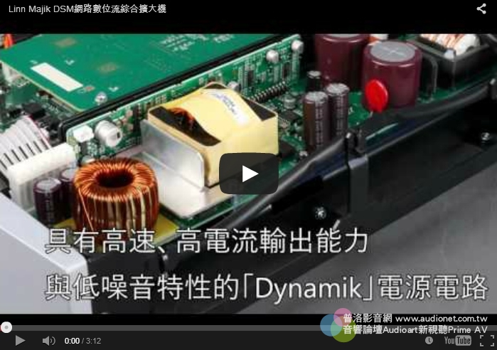

Dynamik電源電路
接下來為您說明Majik DSM的結構。本機的機體是以2mm厚度鋼板製成,電源電路位於機內左側,為了提高供電效能,Majik DSM採取交換式電源供應,此處使用的是Linn自行開發、具有高速、高電流輸出能力與低噪音特性的「Dynamik」電源電路,它是採取Spread Spectrum的方式運作(工作頻率不是固定的),因此幾乎完全不會對聲頻信號造成影響,在交換式電源之後,本機還有多組穩壓與LC濾波電路(進一步濾除殘留在電源中的雜訊)、使供電更純淨,在電源電路與主電路板之間還以金屬板作「隔間」、阻擋交換式電源釋放的電磁波。
