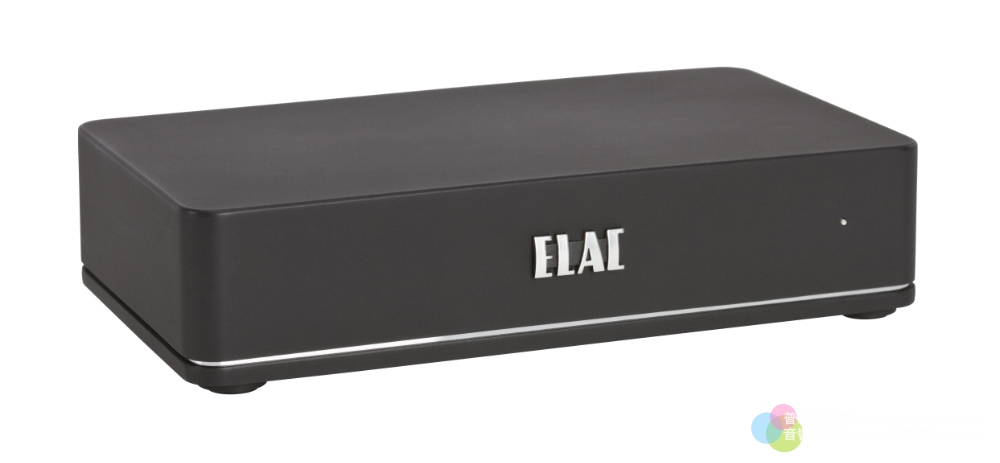

Air-X409雖然可以接線,但主要的用法其實不是採用「連線」,而是無線傳輸,這樣才能把線減到最少。此時訊源要將類比或數位訊號以訊號線連接至與Air-X409搭配的Air-X Base小盒子。這個小盒子負責把數位訊號透過2.4 GHz Wi Fi無線傳輸讓喇叭接收,不過最高規格只到24/48,也就是比CD規格還高一些。Air-X Base背板上有一組RCA左右聲道類比輸入端子,然後是ELAC WL,這是ELAC外接藍牙傳輸器的端子(另購),可以接收藍牙音樂訊號。再來是一個3.5mm立體插頭Aux In端子(給MP3之類的類比訊號用),再來是二個TosLink光纖數位輸入端子,最後一個輸入端子當然是USB。最左邊還有電源插座與三組無線傳輸切換。為何要有三組無線傳輸切換呢?萬一A組受到干擾,可以切到B組或C組,避免一旦受到干擾就無法順暢聽音樂。這個無線傳輸盒可以接受各種PCM數位規格,不過做無線傳輸時,都會降頻至24/48,至少我們可以聽到優於CD的規格。我比較幸運,聆聽時,都沒遇上無線干擾情況,所以也沒有換過ABC

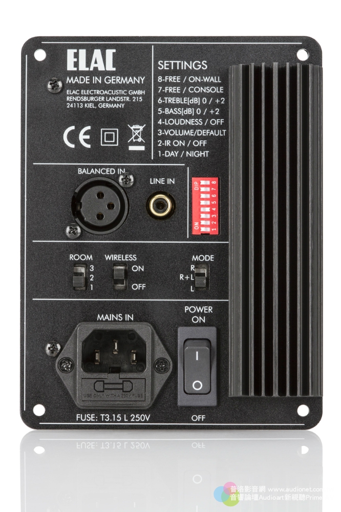

FS 409不同的是,Air-X409的背板上多了一片小散熱片,以及類比訊號輸入端紫、八種設定調整、左右聲道選擇、房間切換、無線關閉等。
八種貼心有用的調整
來到Air-X409背板,可以看到XLRRCA類比輸入端子各一,顯然允許類比訊號直接進入,當然進入之後會轉成數位訊號。再來是DIP小鋼琴鍵開關(8鍵),這是用來設定許多不同功能用的,包括喇叭放置的位置、LED燈亮度、Loudness調整、音量預設、紅外線遙控關閉、高音與低音音量調整等等。有關詳細設定請用家自行參考說明書,設定方式簡單一目了然。
在此要對LoudnessTrebleBass這三個調整做點說明。我試過這三種調整,發現其實都有正面的幫助,建議您不要「固執不用」。Loudness打開之後,如果音量關小聲,它的Loudness補償就會增加些;如果音量開大,Loudness補強就會越來越少,甚至調整到0,這對於音質聽不出有什麼負面影響,但對小聲聽音樂時的豐滿程度有幫助。而TrebleBass都是增強2dB,假若府上覺得高頻反射太強了,可以增加低頻,這時會覺得高頻獲得「溫暖」的補償。如果覺得高頻太悶,那當然是增加Treble。此外,您還可以把高頻與低頻同時增加,這時又可以獲得不同聽感。所以,請善用這三個調整鍵,它們可以為您帶來相當程度的調聲作用。
接著是喇叭左右設定,如果您把喇叭放在左邊,就要檢查一下是否設定在左邊,不要搞錯了。此外還有一個Room切換,這要做什麼?可以把Air-X409放在三個房間同時唱歌,或單獨唱歌。最後一個是Wireless On/Off,這是喇叭內建無線傳輸接收器的開、關,如果您要用無線傳輸,當然要選擇On;如果用訊號線連接Air-X409,就要放在Off
Air-X409Air-X Base內部都有一個自動關機機制,只要超過10分鐘沒有音樂訊號輸入,二者就會自動關機。如果您想去除自動關機功能,可以在喇叭背面那組DIP鋼琴鍵開關上設定(Night/Day),如果放在Night,喇叭只能由遙控器來開或關;如果設定在Day,自動關機已經啟動。其實,一旦您把電源插上,Power On之後,就一直開著喇叭與無線傳輸盒,耗電很低,不會太花錢。

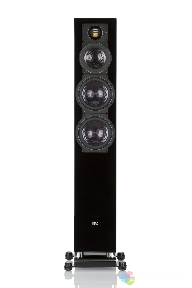

Air-X409所使用的單體還要說明嗎?它的外觀與使用的單體其實都跟FS 409一模一樣,採用Jet 5氣動式高音單體一支、150mm AS-XRCone中音單體一支、180mm AS-XR Cone低音單體二支,低音反射孔藏在底部,向下發射。分頻點360Hz2700Hz。由於Air-X409內部採用DSP來工作,所以它的分頻網路一定也是數位分頻,可以獲得最精確的分頻點與最低的相位失真,這是被動式喇叭永遠不可能達到的水準。

這個小盒子負責把數位訊號透過2.4 GHz Wi Fi無線傳輸讓喇叭接收,最高規格到24/48,比CD規格還高一些。Air-X Base背板上依序有一組RCA輸入、可供外接藍牙傳輸器的ELAC WL3.5mm立體Aux In端子、TosLink光纖數位輸入兩組,以及一組USB插孔。另附遙控器。
