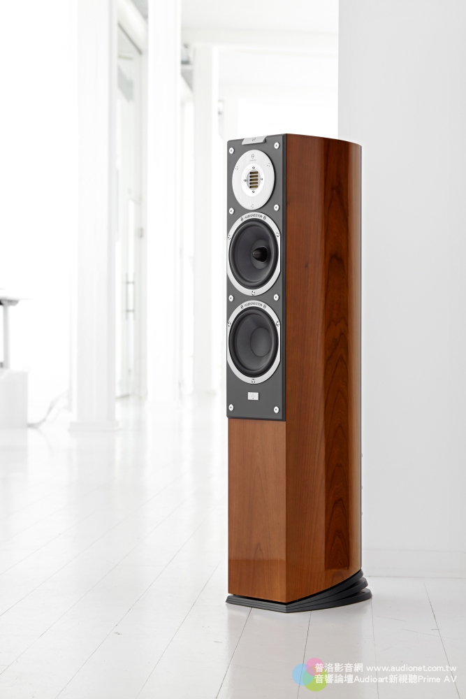

如果你曾看過先前的報導,就知道Audiovector在同一款喇叭還有等級的分別,SR系列從高到低依序Avantgarde ArretéAvantgardeSignatureSuper四個不同等級,來提供消費這日後升級需求。這一次要介紹的喇叭,除了中置喇叭SRCSignature版之外,左右聲道SR3與環繞聲道SR1都是Avantgarde版。落地式的SR3 AvantgardeSR3 Super同樣都是三音路三單體的設計,基本的箱體型式都差不多,低音反射孔也一樣位於喇叭底部,不過疏通低頻底座不大相同而已。中置喇叭SRC Signature、書架SR1 AvantgardeSuper版的單體配置型式與箱體設計大致上也都一樣。

兩個版本喇叭最大的差異當然就是Avantgarde版的喇叭配備了Avantgarde氣動式高音單體(SR C SignatureEvotech絲質高音),原先SR3Super的高頻延伸只到23kHz,有了這只氣動式高音單體,讓SR3 Avantgarde的高頻延伸一口氣提升到52kHz,在氣動式高音單體背後當然還是一樣採用了SECSoundstage Enhancement Concept)設計,在高音單體後方開了兩個導氣孔,來疏散單體背波,減少背波回彈到單體上造成失真。

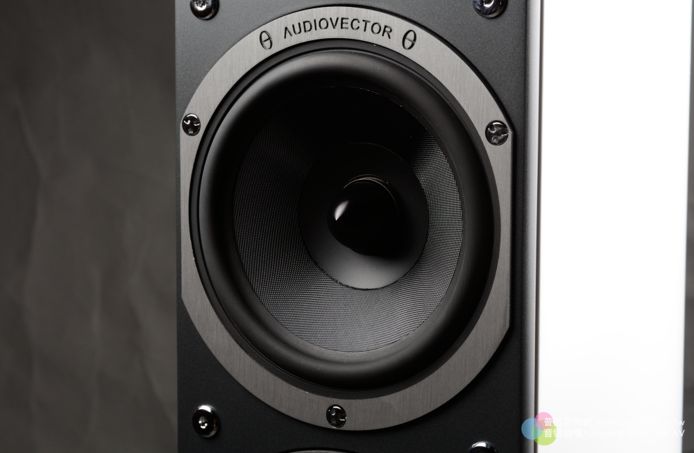

Avantgarde版本的這只中音單體是重新設計過的。
為了讓氣動式高音與中音之間銜接更好,Avantgarde版本採用了重新設計的中音單體,從外觀上來看,新的中音單體比原本多了一個相位錐,而低音單體仍然採用原先的振膜。這只新的中音在不經濾波的情形下,高頻響應可達10kHz。振膜材質仍然是採用複合式三明治結構,表層為碳纖維與玻璃纖維的混合材質,再以重量極輕的接合劑,與下層的NOMEX纖維黏合,搭配極輕量的鈦音圈,讓單體具有良好的暫態特性。
