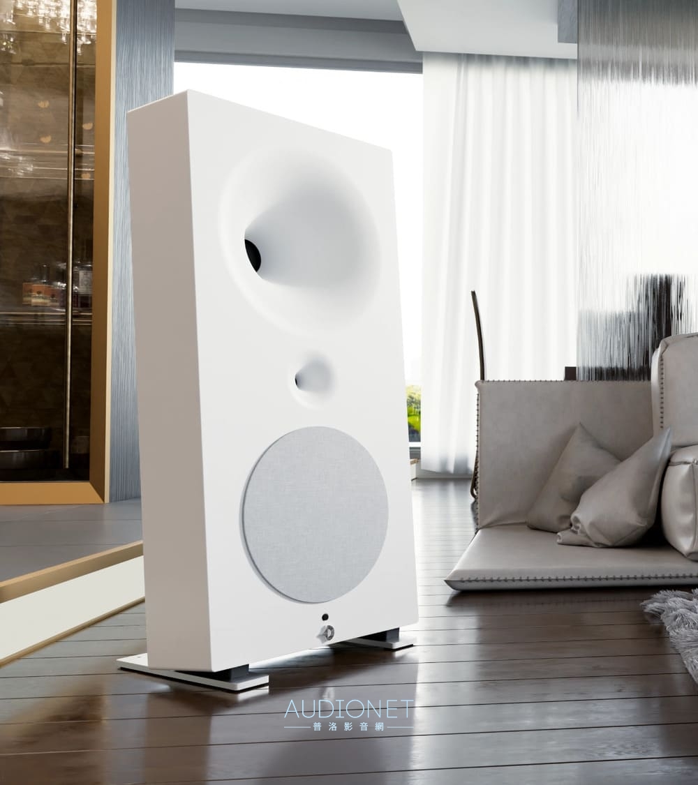

永遠站在時代的浪尖 Avantgarde ZERO iRTON 評測 438外燴Avantgarde圖01.jpg Avantgarde ZERO ZERO iRTON 評測

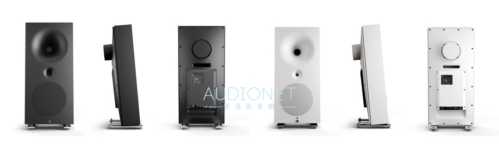

▲ZERO iRTON繼承了獲得IF設計大獎的外觀設計,正面外觀上與前代看似無異,僅在運作狀態顯示燈有小許改動,背後的輸入介面與驅動模組則有相當大的不同。黑白兩色搭配消光的材質,搭配新穎的外型設計,相信不管放在哪種空間都相當合拍。

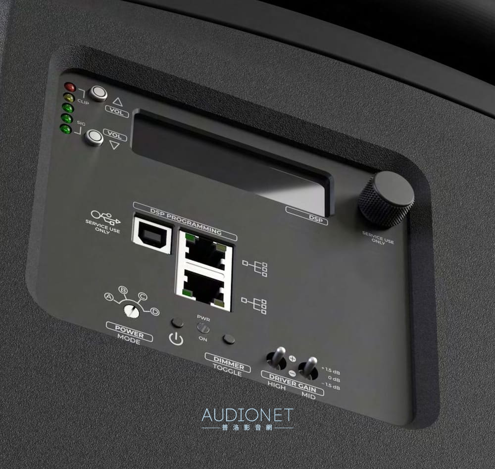

▲ZERO iRTON背面的操控面板,可以看到有電源模式的調整與DSP設定介面。Avantgarde特別提供了兩個RJ45接孔,讓用戶可以透過網路線串接(菊鏈)的方式連結兩隻喇叭與電腦進行低音DSP控制的細部調整。此外,針對不同的空間,Avantgarde也設計了三段式的中高頻量感調整功能。

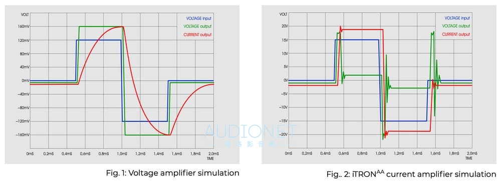

永遠站在時代的浪尖 Avantgarde ZERO iRTON 評測 438外燴Avantgarde圖09.jpg Avantgarde ZERO ZERO iRTON 評測
▲在實測中,iTRON展現出足以改寫教科書的優勢:面對音圈電感時,iTRON採用了「超前部署」的概念,在訊號初始階段主動產生高達20V的瞬間電壓,一舉突破電感阻抗的限制。這種創新的預先補償機制,徹底解決了困擾音響界半世紀的延遲問題。在實測中,iTRON的電流輸出竟然能與輸入電壓曲線近乎形影相隨,這樣的表現堪稱音響設計思維的革命。

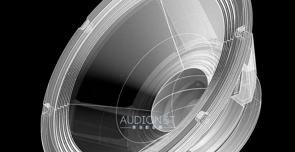

永遠站在時代的浪尖 Avantgarde ZERO iRTON 評測 438外燴Avantgarde圖03.jpg Avantgarde ZERO ZERO iRTON 評測
▲全新設計的「Z12」12吋低頻紙盆單體的設計圖,其音圈大小相較上一代自2.5吋提升到3吋,可以注意到它的懸邊採用的是多摺式的設計,這樣的設計能增加單體的控制力並減少失真,提升的反應速度能使他跟上效率極高的號角單體。

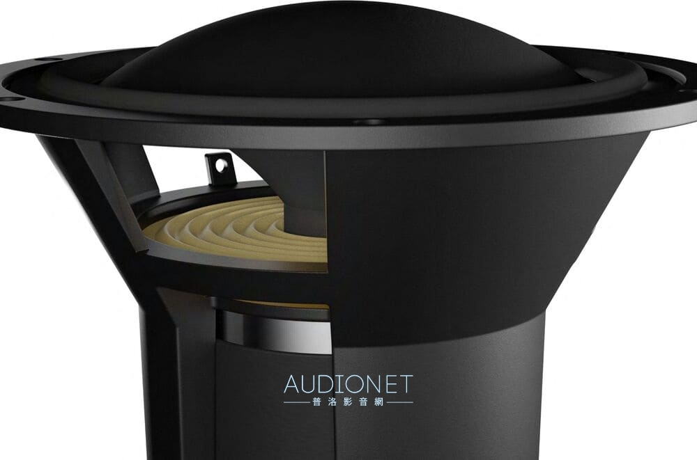

永遠站在時代的浪尖 Avantgarde ZERO iRTON 評測 438外燴Avantgarde圖04.jpg Avantgarde ZERO ZERO iRTON 評測
▲中音單體肩負著人耳最敏感音域範圍的重任,正因此Avantgarde在ZERO iRTON採用上全新G3世代,應用於UNO SD上的XM1凸盆中音單體。

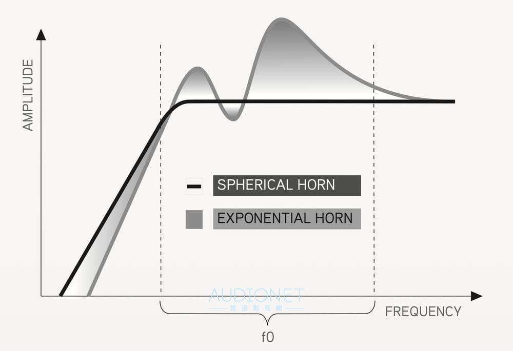

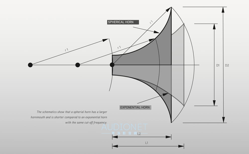

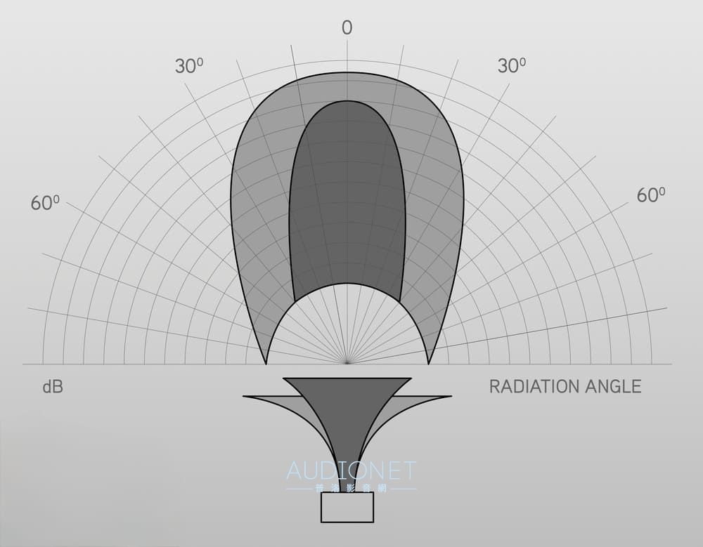

▲Avantgarde在號角設計上累積了超過30年的經驗,而ZERO iTRON採用的球形號角可說是集大成之作。傳統的號角喇叭雖然擁有高效率的優勢,但一直存在著幾個關鍵性的問題:指向性過強導致皇帝位過於狹窄、「甕音」音染難以避免,以及大型號角在一般居家空間中難以安置等。Avantgarde的工程團隊正是為了解決這些難題,研發出球型號角,從聲波的實際物理特性出發,以球面擴散為基礎進行計算,不僅讓頻率響應更為線性平順,180度的開口角度更大幅改善了傳統號角90度開口所帶來的指向性過度集中問題,還能讓號角向外突出的長度更短,更容易擺放進居家空間。改良後的球形號角其良好的擴散性讓整個聆聽空間都能享受寫實的畫面感,可以說處處是皇帝位。

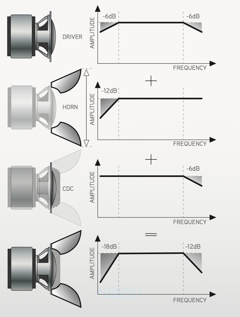

▲Avantgarde號角喇叭的中頻,之所以可以透過「物理分音」的方式省去了分音器的麻煩,其實靠的是聲學幾何上的設計。從圖中可以看到,在Avantgarde採用的凸盆中音單體,本身在發聲頻域的兩端就著6dB(/Octave)的滾降,再搭配上由號角開口所造成的頻率限制,讓低頻滾降多了12dB;此外,Avantgarde從單體腔室的設計,根據之前的CDC(Controlled Dispersion Characteristic)技術發展而來的AirGate氣隙濾波技術,讓高頻自然滾降6dB,總和起來就是低頻滾降18dB且高頻滾降12dB的物理分頻效果,也因此在電路上無需再添加用於分頻的被動元件。

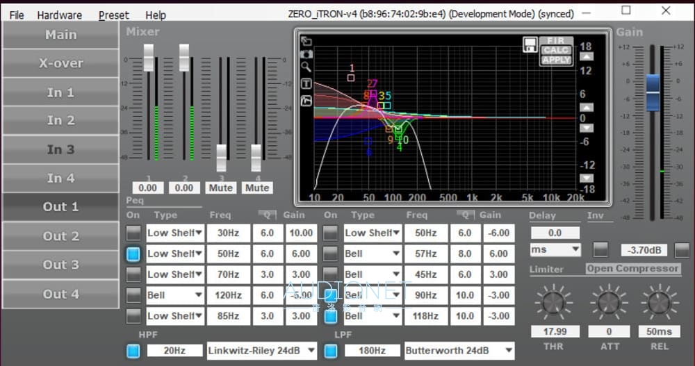

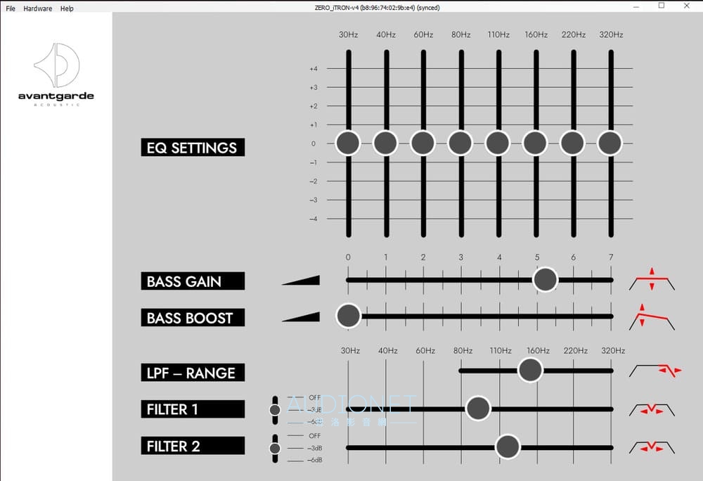

這次來到勝旗音響的聆聽室進行外燴,我最期待的部分就是歷來總編、主編們介紹的Avantgarde低頻DSP調整功能!ZERO iTRON搭載的是12吋紙盆振膜搭配加大的3吋音圈以及雙波浪型的懸邊,以D類400瓦的擴大機驅動,而其DSP操控介面也與G3世代相同,除了在喇叭背後的面板可以調整參數外,更可以透過菊鏈式(Daisy Chain)的網路線串接:僅需兩條網路線,一條連接兩條喇叭,一條連接給筆電或交換器就可以進行遠距操作。也就是說,我可以待在聆聽位置不需移動,只要動動手指就能將低頻調整到最理想的狀態。新世代的低頻等化介面相當簡潔,提供30Hz到320Hz八段EQ調整,調整範圍+/-4dB;此外還提供Bass Gain與Bass Boost,前者調整整體低音的量感,後者增強45Hz以下頻域的量感。再來是低通濾波分頻點的調整,以及兩組針對聆聽空間的共振頻率,專門用來將低頻峰值去除的「陷波」設計,提供-3dB與-6dB二段式調整。咦?以前的版本不是提供10段EQ嗎?怎麼到了G3世代就縮水了呢?其實我們一開始所看到的EQ介面是UI改良版的簡易操作版本,假若這些低頻調整無法調出理想的低頻,接下來就可以要使用原本的「專業介面」調整。只需要聯絡代理商協助開通權限,就可以使用進階版PEQ的介面,軟體中的調整參數包羅萬象,還擁有高達80組參數記憶功能,倘若家人有著不同的低頻口味,只需要在電腦軟體或ZERO iTRON背板輕鬆切換預設集,就可以瞬間調成喜歡的樣子。光是這個軟體就足夠讓音響迷把玩許久了,再搭配上擺位方式、中高頻個兩段的量感調整,相信用家與ZERO iTRON相處久後,一定能找到擺起來既好看又好聽的甜蜜點。
永遠站在時代的浪尖 Avantgarde ZERO iRTON 評測 438外燴Avantgarde圖10.jpg Avantgarde ZERO ZERO iRTON 評測
永遠站在時代的浪尖 Avantgarde ZERO iRTON 評測 438外燴Avantgarde圖11.jpg Avantgarde ZERO ZERO iRTON 評測
▲上圖為Avantgarde新版的低頻DSP管理介面,透過圖像化的方式淺顯易懂的讓用戶理解每一項調整影響的方向與頻域。如果覺得還有再向上提升的需求,可以洽詢代理商勝旗協助開通專業版的介面(下圖),能夠進行更精細的調整。

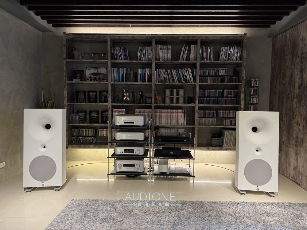

▲勝旗音響的視聽室想必各位讀者都很熟悉吧!在先前總編評測品牌次旗艦Mezzo的同一個空間,ZERO iTRON能發揮出不遜於任何大型落地喇叭的規模感,這點實在令人折服。
