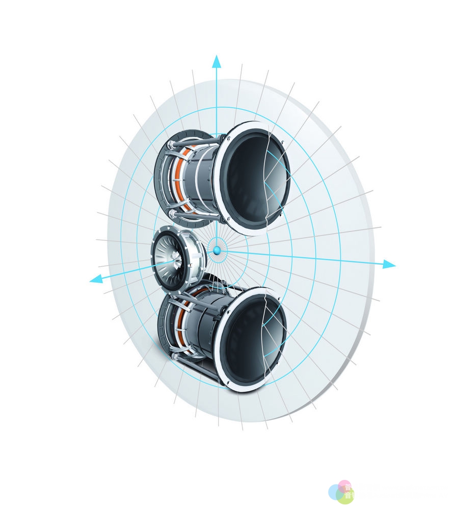

讓我們複習一下Blade的設計理念,KEF自從1988年推出Uni-Q同軸單體之後,用點音源重播模擬真實樂器與人聲的發聲狀態,就一直是KEF努力的目標。Uni-Q結合了高音與中音單體,可以實現中高頻以上的點音源重播,不過與真正的全頻段點音源重播卻還有一段距離,直到Blade喇叭推出,KEF才真正實現了這個理想目標。Blade是怎麼辦到的呢?KEF的作法是將低音單體盡量靠近Uni-Q,在Uni-Q兩側分別設置兩個低音單體,形成左右對稱,同時用低音單體環繞Uni-Q的設計,當單體、箱體與分音器的匹配達到最佳狀態,所有單體的頻率響應與擴散性將會完美銜接,彷彿融為一只大型單體在唱歌,構成Blade特有的SAS(Single Apparent Source)全頻段點音源發聲狀態。
台灣金山KEF Blade 2,實現點音源的終極奧義 DSCF0013.JPG kef blade 台灣金山
值得注意的是,SAS技術有一個前提,那就是低音單體必須與Uni-Q越靠近越好。在279期時,我曾經發表過一篇KEF的原廠專訪,內中就談到,Blade已經是SAS所能接受的最大體積,如果箱體或低音單體更大,將會破壞SAS的整合性。但是如果反其道而行呢?箱體縮小,低音單體也縮小,如此一來,四只低音單體更靠近Uni-Q,理論上SAS全頻段點音源發聲的整合性將會更為完美。此外,Uni-Q與低音單體的尺寸差距縮小,對頻段的銜接也有幫助。發現了嗎?小一號的Blade 2並不是一種讓步,也不完全是為了迎合市場需求,而是更逼近點音源目標的終極產物,如果從這個角度檢視,Blade 2的成就與重要性恐怕更勝大哥Blade!
台灣金山KEF Blade 2,實現點音源的終極奧義 Single_apparent_source.jpg kef blade 台灣金山
要實現Blade的SAS技術,還有一個難題必須解決。當低音單體靠近Uni-Q之後,箱體振動對Uni-Q的影響勢必大增,這個問題將會嚴重影響中高頻重播的表現。不過KEF找到了解決之道,他們將箱體左、右兩側的低音單體背對背緊緊相抵,在同相發聲時,左、右兩側低音單體的振動就會彼此抵消,如此一來,箱體的共振甚至比一般喇叭更為輕微,不但對Uni-Q的影響可降到最低,連低頻重播都將會更為穩定清晰。
