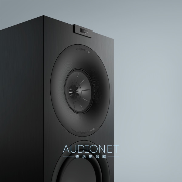

一個喇叭要能發出好的聲音,單體的「正波」與「背波」都很重要。所謂的「正波」,就是單體振膜之前發出的聲波,它必須是正確、低音染的聲音能量,並以理想的方式擴散傳遞給聆聽者,這有賴於正確的單體設計,而這部分KEF已經有深厚經驗,其所開發的第12代Uni-Q單體已經沒有太多修改空間,你可以觀察其高音前方的「橘瓣型導波器」(Tangerine waveguide),這是多年來經過無數次電腦模擬與實際產品驗證的結果。
KEF Q11 Meta 多聲道喇叭評測:首度納入獨家MAT技術,達成更低失真與更優秀表現 s_高音1_Q_Concerto_Meta_mood_shot_dynamic_angle_B.jpg 評測 鍵寧 KEF Q11 Meta Q6 Meta Q8 Meta KC62
KEF著名的Uni-Q單體,是將高音單體置於中音單體的中央,形成點音源的發聲型態,加上高音單體較為內凹,與人耳的距離比中音單體更遠,所以能達成相位更為精準(時間差更小)的效果。Uni-Q因為效果優異,KEF不斷進行優化改良,現在已經是第12代設計,包括振膜材料、導波器形狀都達到巔峰的狀態,而此代更大亮點是結合了MAT技術,能有效的消除單體背後多餘的能量。

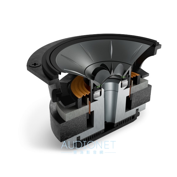

為了讓Uni-Q單體與MAT做更好的結合,KEF的設計師做了許多細部的調整,例如將高音振膜與連接MAT組件之間的錐形聲波導管進行了重新設計,並將高音單體的阻尼層間隔的兩件環形開孔材料進行了巧妙的設置,能更進一步消除共振,提升細節與清晰度。而這些設計除了提高傳真度、降低失真率之外,也減少了高頻的毛躁感,創造出更自然耐聽的聲音。

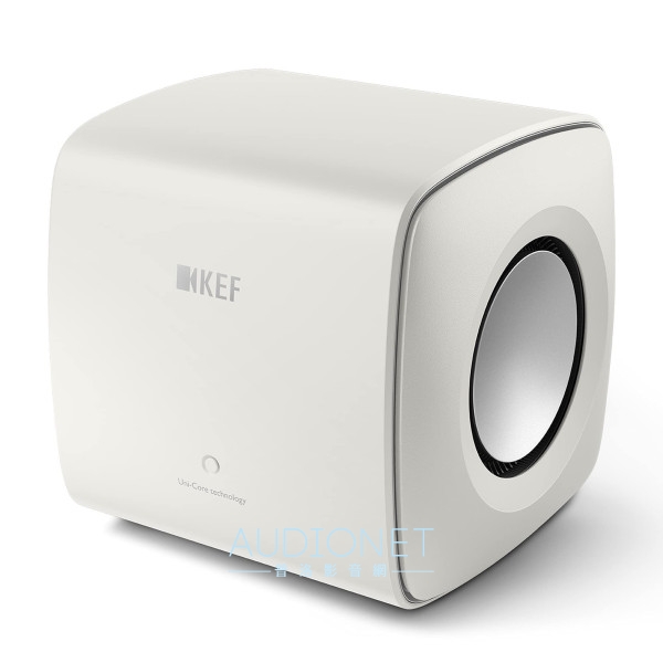

而超低音則是KEF KC62,這款不是新產品,但它是KEF非常有名的小鋼砲型超低音喇叭。KC62配置了兩只6.5吋低音單體,採取「背對背」式的單體配置方式,這兩只單體共用一組磁鐵,讓KC62的尺寸能大幅縮小,整顆超低音大概只有一顆足球大小。而這種「背對背」的單體配置方式,能讓兩只振膜運動時互相抵消振動,讓這款超低音具備優秀的控制力,不像很多小超低音會出現失真或拍邊的情形。

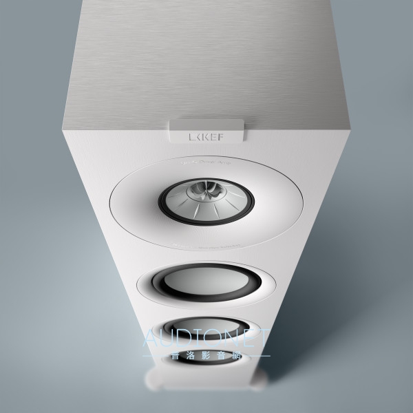

首先,它的高頻細節豐沛,能聽到小提琴纖細柔美的一面,而且因為有Uni-Q設計的加持,定位感非常清晰,歌手的結像、樂器的型體感都很優秀,也讓它能輕鬆表現出具體的音場。而Q11 Meta是Q系列裡面尺寸最大的落地喇叭,讓它能有強勁飽滿的低頻,播放鼓擊或是流行音樂時,不僅能量充實,而且有很好的密度感,那種能量的結實感不是只有耳朵能聽到,而是能讓你的肚腹皮膚都能有微微的按摩感。
KEF Q11 Meta 多聲道喇叭評測:首度納入獨家MAT技術,達成更低失真與更優秀表現 s_Q11_wht_mood_shot_dynamic_angle.jpg 評測 鍵寧 KEF Q11 Meta Q6 Meta Q8 Meta KC62
或許也因為如此,Q11 Meta的三頻比例感覺有一點微微金字塔的型態,也就是越往低頻段走、會覺得能量越強、氣勢越飽滿,但不會到誇張的程度。而Q11 Meta的全頻段都有不錯的結實度,感覺上比標準鑑聽喇叭再多一點點厚度,這讓Q11 Meta的全頻段都呈現一種溫順的風格,有能量,但不帶火氣,小提琴不會刮耳,人聲也不會有凸出的脣齒氣音。這樣的風格或許跟搭配Integra環擴有關係,但這樣的結果讓Q11 Meta聽起來非常討喜,播放任何類型的音樂都很好聽,無論你想感受表現力或是能量感統統沒問題,是多數人會喜歡的聲音。

再來說多聲道的表現,一開始我有點好奇,超低音KC62雖然是著名的小鋼砲,但它畢竟搭載的兩只低音單體只有6.5吋,面對搭載了三只6.5吋低音的Q11 Meta落地喇叭,KC62能發揮效益嗎?我實際比較了Q11 Meta全頻段輸出,以及加上了KC62組成2.1的聲音差異,結果Q11 Meta的低頻表現實在太優秀,所以KC62的加入只在能量感和延伸上進行小補,無法大增,但因為KC62有「背對背」的單體設計,讓它的低頻層次與細節略優於Q11 Meta,所以由KC62銜接極低頻下段仍然是有價值的。
KEF Q11 Meta 多聲道喇叭評測:首度納入獨家MAT技術,達成更低失真與更優秀表現 s_KC62_3.jpg 評測 鍵寧 KEF Q11 Meta Q6 Meta Q8 Meta KC62
而且別忘了,本系統中的其它聲道是「低頻有限類」的,尤其是Q8 Meta根本沒有低音單體,它們就非常需要KC62的助拳,來呈現更完整的低頻效果。而KC62這樣的設計,也讓這套系統的低頻有絕佳的速度與層次感,雖然無法呈現最暴力的低頻效果,但是讓這套系統能維持不錯的質感,不會有肥胖或渾濁的低頻能量拉低音質。

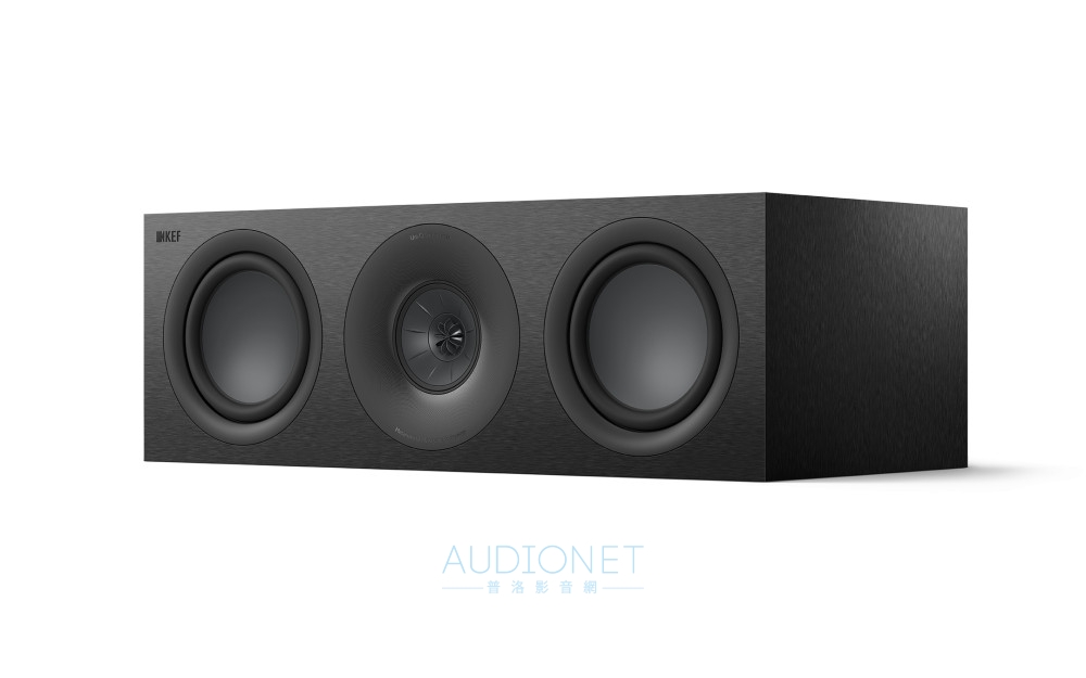

而聽久之後還能發現,雖然「極低頻」的下潛有一定限度,但是「中頻至低頻段」的能量感與厚度卻是出乎預料的飽滿,相信這跟前方三聲道的設計有很大關係,首先是左右聲道的低頻優秀,這前面已經說過了,再來是本次搭配的中央聲道尺寸也不小,有很不錯的出力,確保了人聲和座位前方的主要音效有足夠的厚度與力量。我常說,有不少劇院系統有中央聲道喇叭偏小、跟不上左右聲道的問題,而Q6 Meta就不會給人這種感覺,能呈現飽滿的聲效,這點對劇院表現很重要,所以千萬別以為這套系統的力量不足喔,它絕對可以呈現出爽快的多聲道音效。

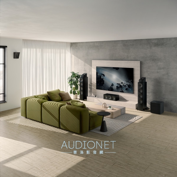

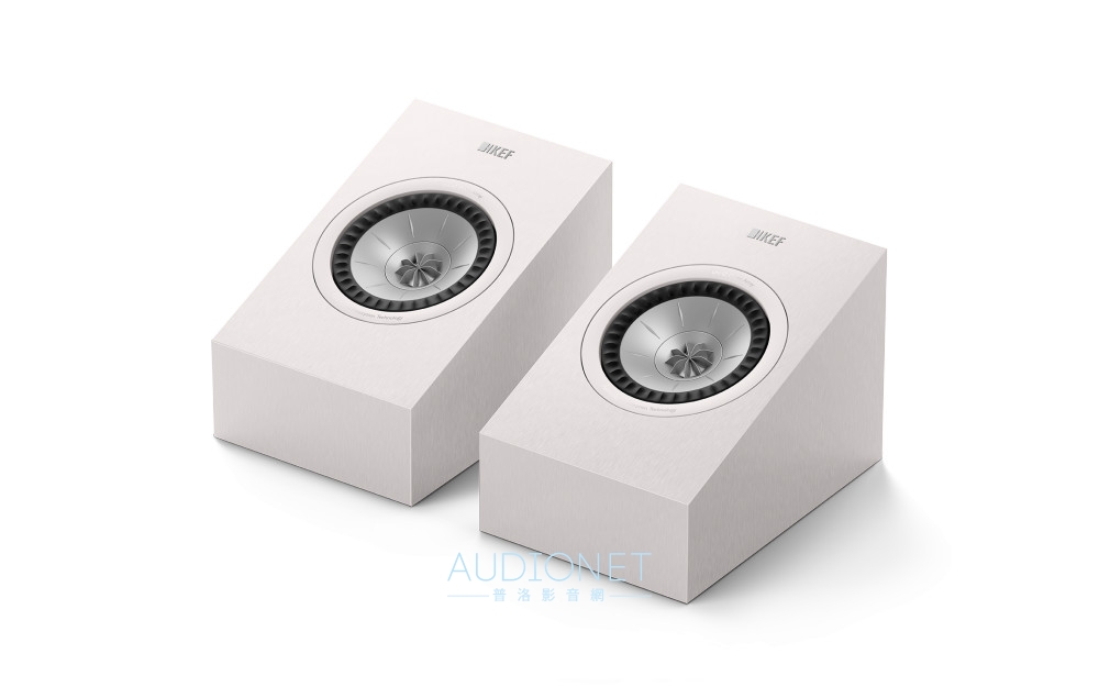

除此之外,這次的Q8 Meta也帶來不同的使用樂趣,它除了可以做為環繞喇叭使用,也能放在落地喇叭的頂部,透過天花板反射來創造音效的高度感。雖然說,我們也可以使用環擴的「虛擬上方音效功能」來取得這類效果,但這種虛擬技術是一種數位演算,常會影響音質,聽起來容易有「數位聲」的感覺,而Q8 Meta這種喇叭是透過物理反射來創造效果,就不會有這樣的現象。
KEF Q11 Meta 多聲道喇叭評測:首度納入獨家MAT技術,達成更低失真與更優秀表現 s_Q8_Meta_satin_white_perspective_front_in_pair.jpg 評測 鍵寧 KEF Q11 Meta Q6 Meta Q8 Meta KC62
不過要留意的是,如果想要Q8 Meta這種喇叭發揮理想效果,除了天花板不能有吸音或是特別挑高之外,環繞擴大機的自動音場校正功能、以及手動參數檢查都要做的很徹底。而這些步驟做好之後,也才能達成前述的多聲道相位更精準的效果,這點很重要,如果這些關鍵設定做錯,縱使有Uni-Q單體也是枉然的,但只要做好完善設定,這套系統表現出來的多聲道效果是很出色的。

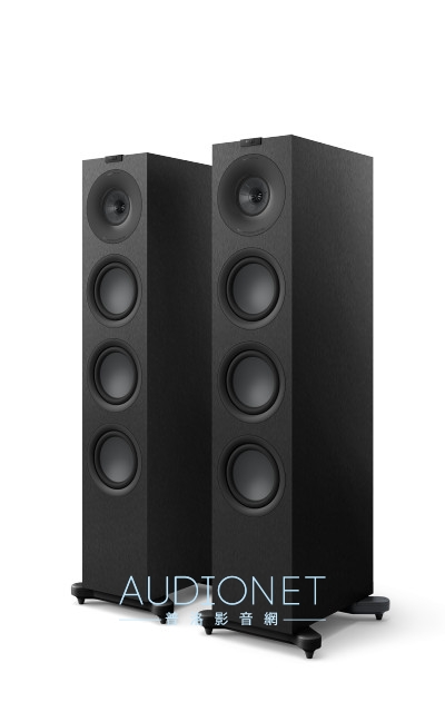

Q11 Meta左右聲道
KEF Q11 Meta 多聲道喇叭評測:首度納入獨家MAT技術,達成更低失真與更優秀表現 s_落地喇叭_Q11_Meta_satin_black_perspective_front_in_pair.jpg 評測 鍵寧 KEF Q11 Meta Q6 Meta Q8 Meta KC62
●設計:三音路低音反射式 ●驅動單體:Uni-Q同軸單體(內含0.75吋高音、4吋鋁中音)、6.5吋鋁合金錐盆低音×3 ●頻率響應(±3dB):44Hz~20kHz ●分頻點:480Hz、2.7kHz ●建議擴大機功率:15-225W ●靈敏度(2.83V/1M):89dB ●諧波失真(90dB,1m):<2% 29Hz以上、<1% 31Hz~20kHz ●最大輸出:113dB ●阻抗:4Ω(最小3.2Ω) ●重量:22.5公斤 ●尺寸(高.寬.深.):1112×317×380mm ●參考售價:90,000元/對
Q8 Meta Dolby Atmos Enabled喇叭 / 環繞喇叭
KEF Q11 Meta 多聲道喇叭評測:首度納入獨家MAT技術,達成更低失真與更優秀表現 s_Dolby喇叭_Q8_Meta_satin_black_perspective_front_in_pair.jpg 評測 鍵寧 KEF Q11 Meta Q6 Meta Q8 Meta KC62
●設計:二音路密閉式箱體 ●單體:Uni-Q同軸單體(內含1吋高音、5.25吋鋁製中音)●分頻點:2.7kHz ●頻率響應(±3dB):96Hz~20kHz ●諧波失真(90dB,1m):<2% 145Hz以上、<1% 170Hz-20kHz ●最大輸出:109dB ●建議擴大機功率:10-150W ●額定阻抗:4Ω(最小3.2Ω) ●靈敏度 (2.83V/1m):86dB ●重量:4.5公斤 ●尺寸(高.寬.深.):176×180×259mm ●參考售價:29,500元/對
Q6 Meta中央聲道
KEF Q11 Meta 多聲道喇叭評測:首度納入獨家MAT技術,達成更低失真與更優秀表現 s_中央聲道_Q6_Meta_satin_black_perspective_front.jpg 評測 鍵寧 KEF Q11 Meta Q6 Meta Q8 Meta KC62
●設計:三音路密閉式箱體 ●驅動單體:Uni-Q同軸單體(內含0.75吋高音、4吋鋁製中音)、6.5吋鋁合金錐盆低音×2 ●頻率響應(±3dB):63Hz~20kHz ●分頻點:560Hz、2.7kHz ●建議擴大機功率:15-200W ●靈敏度(2.83V/1M):86dB ●諧波失真(90dB,1m):<2% 20Hz以上、<1% 68Hz~20kHz ●最大輸出:109dB ●阻抗:4Ω(最小3.2Ω) ●重量:14.1公斤 ●尺寸(高.寬.深.):210×629×303mm ●參考售價:31,000元/支

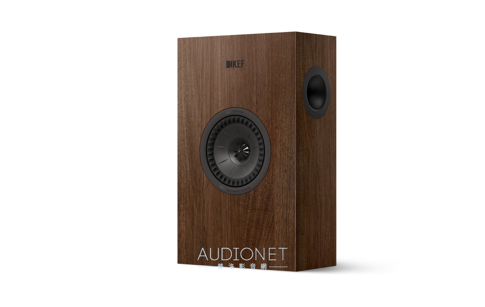

同場加映:Q4 Meta壁掛喇叭
KEF Q11 Meta 多聲道喇叭評測:首度納入獨家MAT技術,達成更低失真與更優秀表現 s_Q4_Meta_walnut_perspective_front.jpg 評測 鍵寧 KEF Q11 Meta Q6 Meta Q8 Meta KC62
這次推出的Q系列中,還有一款值得留意的設計,就是Q4 Meta,它是一款尺寸不小的壁掛喇叭,所以如果你希望環繞聲道有不錯的出力,但是又不想佔用地板面積,它就是好選擇。另外,因為Q4 Meta的正面只有一只同軸中高音單體,所以正著擺、橫著擺都能聽,所以它也可以成為所謂的LCR喇叭,也就是能同時做左、中、右聲道,讓它有很高的靈活度。如果你採用平面電視,可以在面板下方、左方、右方都配置Q4 Meta。如果你採用投影銀幕,可以在銀幕下緣配置一排左、中、右的Q4 Meta。如果你採用透聲銀幕,你可以在透聲幕後方配置左、中、右聲道的Q4 Meta,此時就能讓前方三聲道達成最理想的高度,與耳朵齊平。而此時如果你的環繞聲道又是Q4 Meta,就能達成全聲道喇叭的一致,有最佳的聲道銜接效果,而且所有衛星喇叭都是壁掛,省空間,又能得到很協調的多聲道音效。
