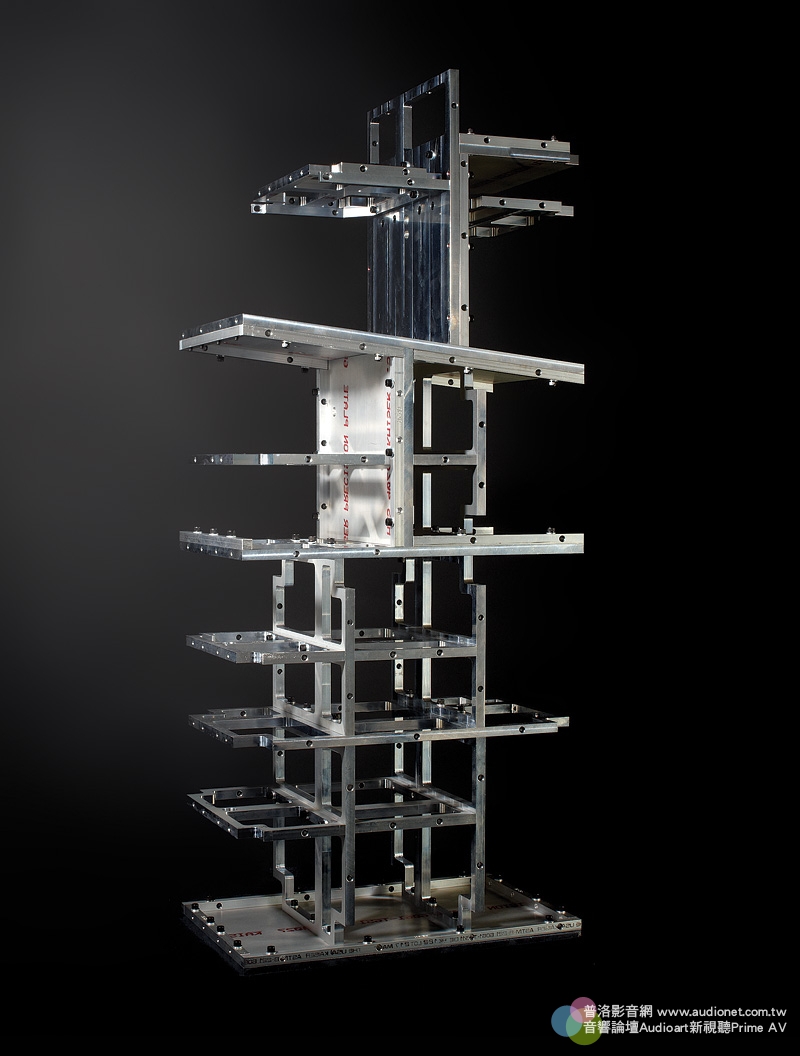

Magico可說以鋁合金製造喇叭箱體的先驅,早在1994就開始設計鋁合金箱體。Alon表示自己很幸運,年輕時就擁有很好的電腦設備與3D繪圖運算軟體,因此可以透過先進設備計算出各種材質的阻尼與共振特性。在Alon心中鋁合金的阻尼特性遠比傳統的MDF或其他夾板材質好,MDF之類的材質也會創造箱體染色。鋁合金的材質好在哪?鋁材本身輕又堅固,自身共振鈴響效應也很低,可說堅固與阻尼佳特性兼具。
另外,音響迷都知道,Magico箱體的獨特不單單在於使用鋁合金,而是非多的鋁合金框架構成的複雜主結構與補強結構。這部份,Alon以自己善長的吉他演奏為例說明,他說我們一旦把琴弦繃得越緊,發出的頻率也越高。Magico的箱體設計也是相同道理,複雜的設計讓結構更緊密,箱體內部產生的共振頻率就越高,越高頻率的共振也越容易消除。
傑富Magico負責人Alon Wolf獨家專訪 Magico Q7.jpg 傑富 Magico Q7 Project M Alon Wolf 全鋁合金箱體
此外,筆者也問到,Magico的複雜結構是用上非常多的螺絲鎖定,喇叭運作就像車子常常開,難道不擔心鬆掉影響結構強度嗎?Alon反問我:你知道飛機結構有多少螺絲嗎?Alon認為單體運作能量讓箱體承受的壓力遠小於飛機結構,他掛保證Magico箱體的螺絲不會鬆掉。緊接著筆者問到關於單體背波的影響,因為這攸關單體活塞運動的完整性與流暢度。這部份AlonQ系列為例說明,它的複雜箱體結構雖然是鋁合金製成,實際上是複合式箱體,用上了五層阻尼材質,可以有效吸收背波。

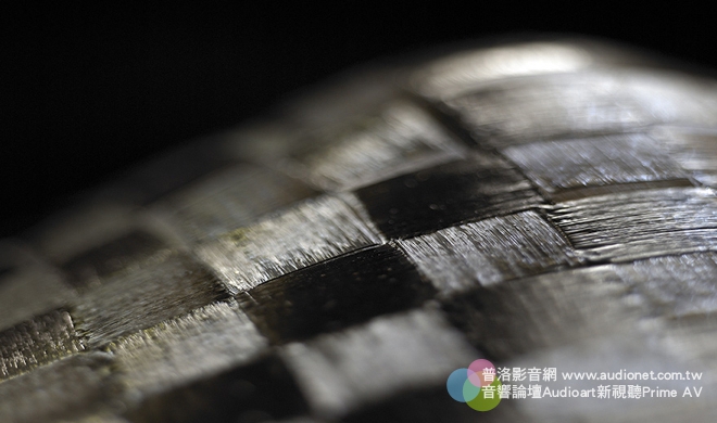

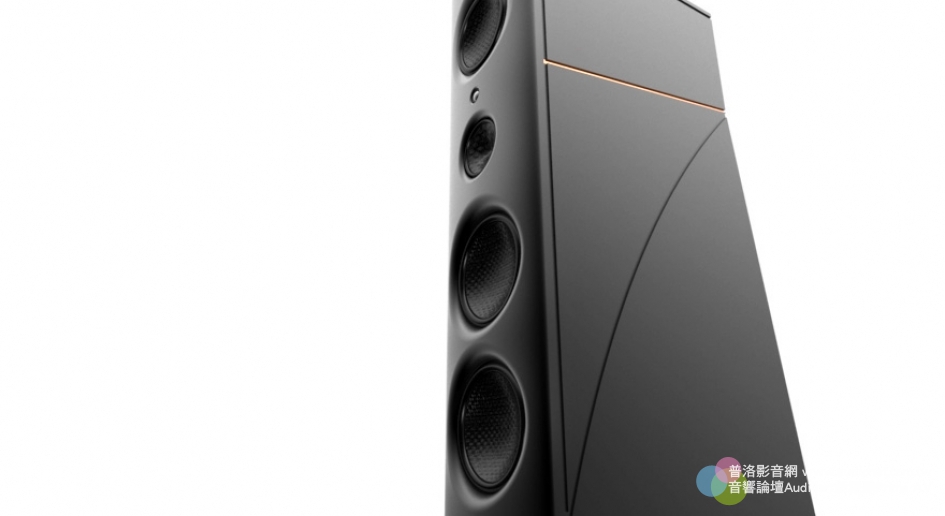

至於M Project的箱體則用上了碳纖維,這又是為什麼呢?Alon表示碳纖維是一種纖維布料材質,不但輕,還有很好的可塑性,目前也可以透過先進的機具加工出與鋁合金相似的阻尼特性,而且跟鋁合金必須透過機具切削浪費很多材質相比,也環保多了。只不過達到Magico要求的碳纖維結構所需的加工機具很大也很貴,這也是Magico少數委外生產的東西。

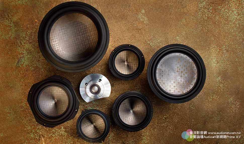

先看到高音。Magico Q系列與M Project採用的都是鈹振膜高音,其中M Projectm更是用上鑽石塗層的鈹振膜高音。Alon不諱言表示,目前全世界百分之九十以上的鈹振膜都是出自一家美國製造商,因為鈹振膜的製造技術難度很高,但是Magico採用者都是特別定製品,振膜尺寸很大,有著很棒的擴散性,高頻延伸可達50k,亦能承受很大音壓。配合上重新設計的磁力結構與音圈套筒,聲音很線性。
傑富Magico負責人Alon Wolf獨家專訪 Magico Nano tech02.jpg 傑富 Magico Q7 Project M Alon Wolf 全鋁合金箱體
至於中音與低音單體。Q系列與M Project都是用上獨家Nano-Tech奈米碳管振膜單體。這也是目前業界唯一採用此設計的喇叭廠?難道沒有其他廠商知道它的好嗎?Alon聳聳肩說:這技術誰都可用,沒用的原因大概是成本太高了吧!Alon透漏,Nano-Tech振膜技術是來自日本,按照他們制定規格產生的成品,報價成本居然一個6吋振膜要高達180美金,這是其他任何材質振膜的20倍以上(不包含鑽石振膜)。可以想見每一對Q系列與M Project系列喇叭的單體成本有多誇張。Nano-Tech奈米碳管振膜單體其實也是三明治結構,共有四層結構,其中奈米碳管層製作完成後還需要泡在特殊的液體樹脂當中。這樣複雜製程又昂貴的振膜厲害在哪?每一片振膜重量大約只有6克,不但超輕,也超堅固。Alon說今天若把一片奈米碳管振膜擺在地上,今天就算背上筆者一起站上去都不會變形,堅固程度超乎想像!
