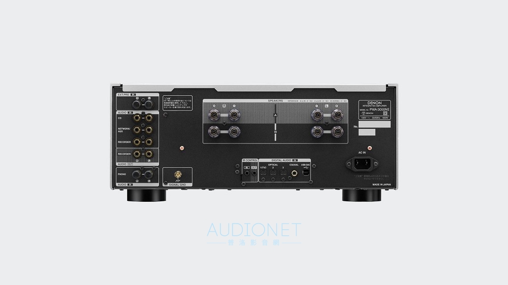

PMA-3000NE是一款內建數類轉換電路與唱頭放大的綜合擴大機,數位輸入端子包括1組USB-B、1組數位同軸與3組光纖輸入,唱頭放大能對應MM與MC唱頭的黑膠唱盤輸入,在數位輸入使用USB-B的狀態下DSD最高相容11.2MHz、PCM對應最高規格為384kHz/32bit。

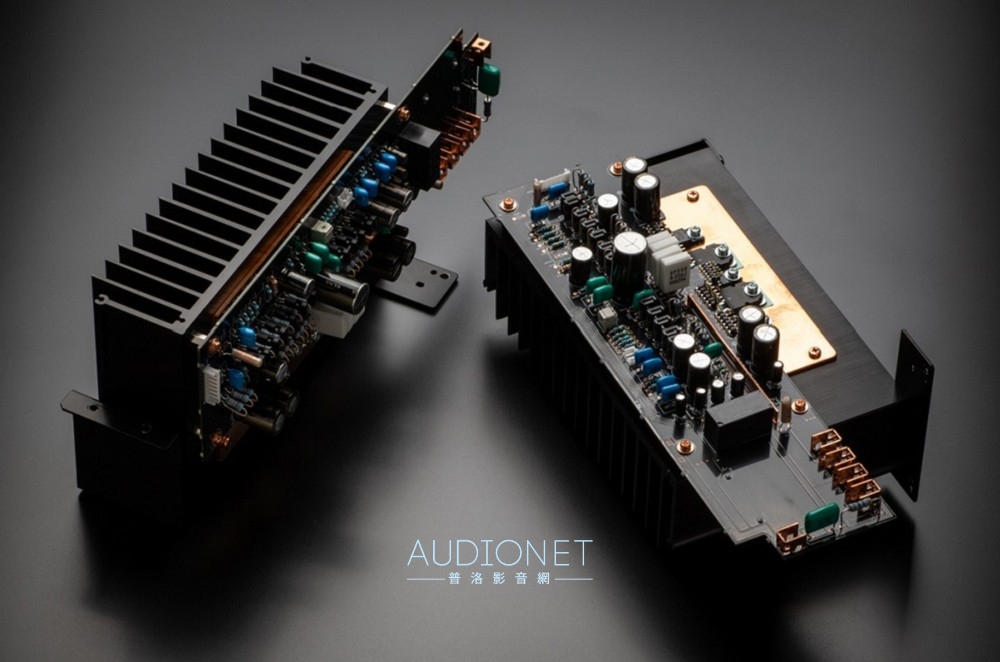

在電路設計方面,Denon開發者意圖以最簡潔的電路結構與更少的接線實現高音質,過去大部分的綜合擴大機都是採取輸入級、增益級與輸出級三段式結構,以PMA-A110為例、 在信號輸入至輸出級之間就有兩段差動放大級,PMA-3000NE功放電路的輸入級結構其實與PMA-A110相似,同樣都是採取對小信號敏感度很高的FET作為輸入級的放大元件,以差動單段放大電路做推挽輸出、直接驅動輸出級功率晶體,所以說PMA-3000NE功放電路僅兩級放大(輸入與輸出級)。
Denon PMA-3000NE旗艦綜合擴大機於日本發表 Denon PMA-3000NE_004.jpg Denon PMA-3000NE 綜合擴大機 Hi-Res 旗艦
在輸出級方面,PMA-3000NE依然延續著Denon傳統:頂級機種使用UHC-MOS(超高電流MOSFET)功率晶體,就是因為電流輸出能力非常高,所以每個聲道只要使用一對UHC-MOS單推挽就能獲得驅動低阻抗喇叭的能力,而且MOSFET功率晶體是電壓驅動的放大元件(幾乎可視為不吃電流),前面驅動電路只要作出足夠的電壓增益即可,因此Denon設計者真的很聰明,利用UHC-MOS好驅動的特性、順理成章簡化前面的放大電路,讓聲音信號的放大過程更直接、聲音也可望表現得更生動。PMA-3000NE每聲道額定功率8歐姆80瓦、4歐姆160瓦。

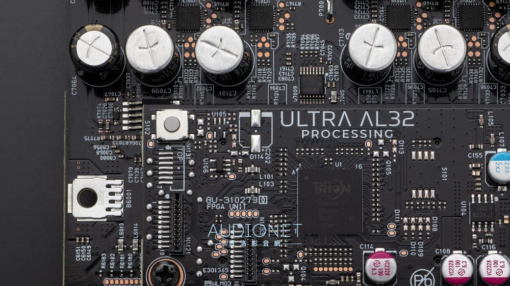

在數類轉換電路部分,PMA-3000NE採取最新的Ultra AL32 處理,跟過去的AL32相比,它的Ultra AL32會把數位音訊上轉為1.536MHz/32bit(以前是768kHz/32bit),每聲道以兩枚(兩聲道共計4枚)ESS ES9018K2M高階二聲道32 bit DAC並列配置、以提高訊噪比與動態。這款新品預計於9月13日在日本上市,目前尚未確定是否正式引進台灣。
