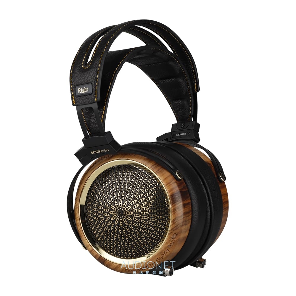

由雙層保護蓋疊出的複雜花紋,就是本耳機命名為孔雀Peacock的由來。

耳罩外殼則是實木以CNC削切製作,實際上母品牌Sivga的耳罩耳機也有為數眾多以實木製成,可見採用木殼製作耳罩已經有大量經驗。支架部分採用航太級鋁合金CNC切割而成。耳罩與頭墊則是採用真羊皮包裹惰性海綿,提供舒適的配戴感。且不像傳統耳罩利用卡榫適應不同使用者的頭顱大小,Peacock只要戴上就會自動貼合。
說起來為何取名為孔雀呢?命名靈感主要來自外表那雙層網罩。這兩層鏤空網罩外層黑色內層金色,鏤空造型也不一樣。這兩層疊合時視覺上就像孔雀開屏,因此命名之。原廠在外觀下了不少工夫,除了別緻的網罩造型之外,羊皮車線也是金黃色,且所有見到的金色配件都是24k金電鍍製成。Peacock有黑色、金色兩種造型,本次評論拿到的是金色版。不過兩種顏色除了金屬邊框、車線顏色不同之外,從官方照片看起來使用的木頭也不一樣;這會不會因此讓兩款聲音稍微不同呢?這點就讓讀者去探究吧。

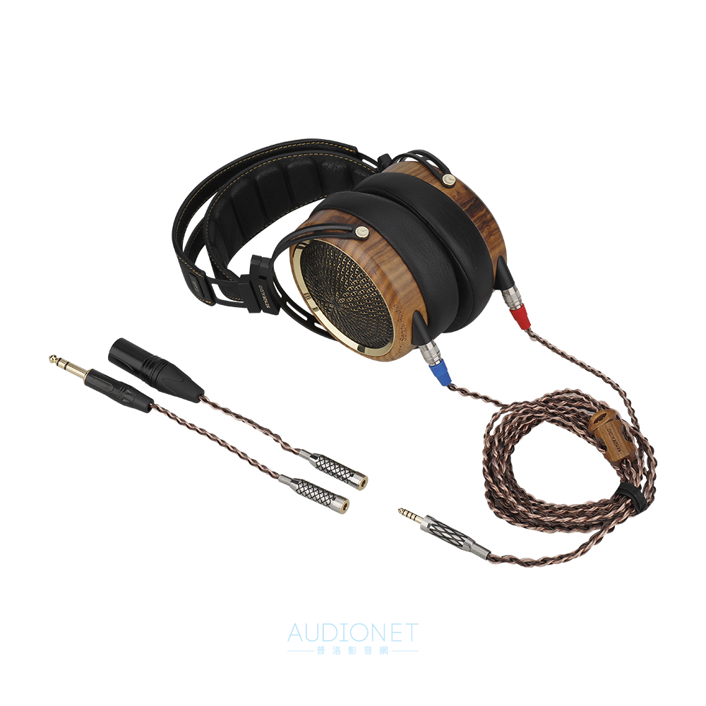

Peacock採用可換線設計,採用小型4pin XLR作為端子座。原廠配線預設是4.4輸入,但有隨附6.3mm、4pin XLR轉接線。
採用4.4mm全平衡
前面說過Peacock是雙邊入線,採用可換線設計的Peacock耳機端是使用小型4pin卡農平衡端子,原廠耳機線身使用8股6N OCC構成,輸入端部分則是4.4平衡端子。4.4mm這種規格是2016年由JEITA日本電子信息技術產業協會制定的全新端子規格,雖然和6.3mm、3.5mm一樣都是jack造型,但4.4mm本身就是全平衡設計,和傳統單端的6.3mm、3.5mm不同。是目前除了4pin XLR之外,唯一單孔就能夠平衡輸入的耳機端子。不過4.4mm算比較新的規格,支援該端子的器材還不夠普及,因此Peacock又隨附4pin XLR、6.3mm轉接線。
試聽時使用COS D10 V2。雖然是數類轉換器,但同時具備XLR、6.3mm、4pin XLR三種耳機端子座;加上串流模組之後對耳機來說是非常理想的一體機。重點是COS的耳機放大線路推力強大,市面上許多以難驅動著名的耳機都可以推得很好。試聽時Peacock使用延長線轉成4pin XLR接上COS。

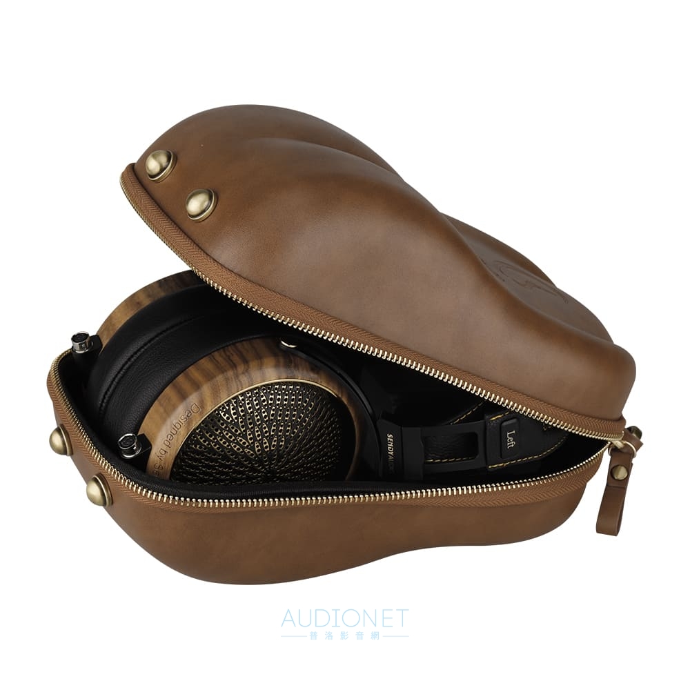

原廠有隨附耳機攜帶盒,採用真皮製作。

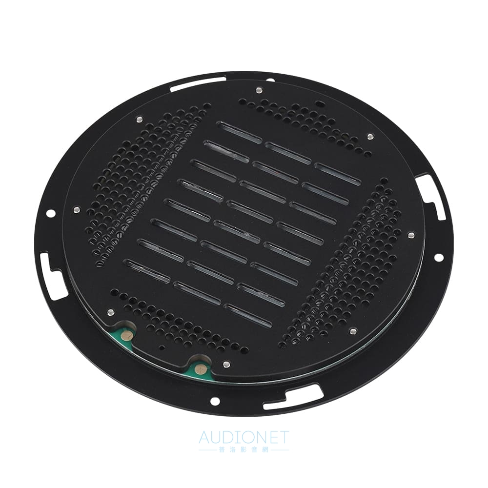

這就是Peacock採用的平面振膜單體。

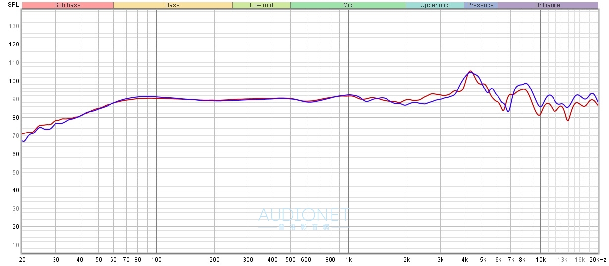

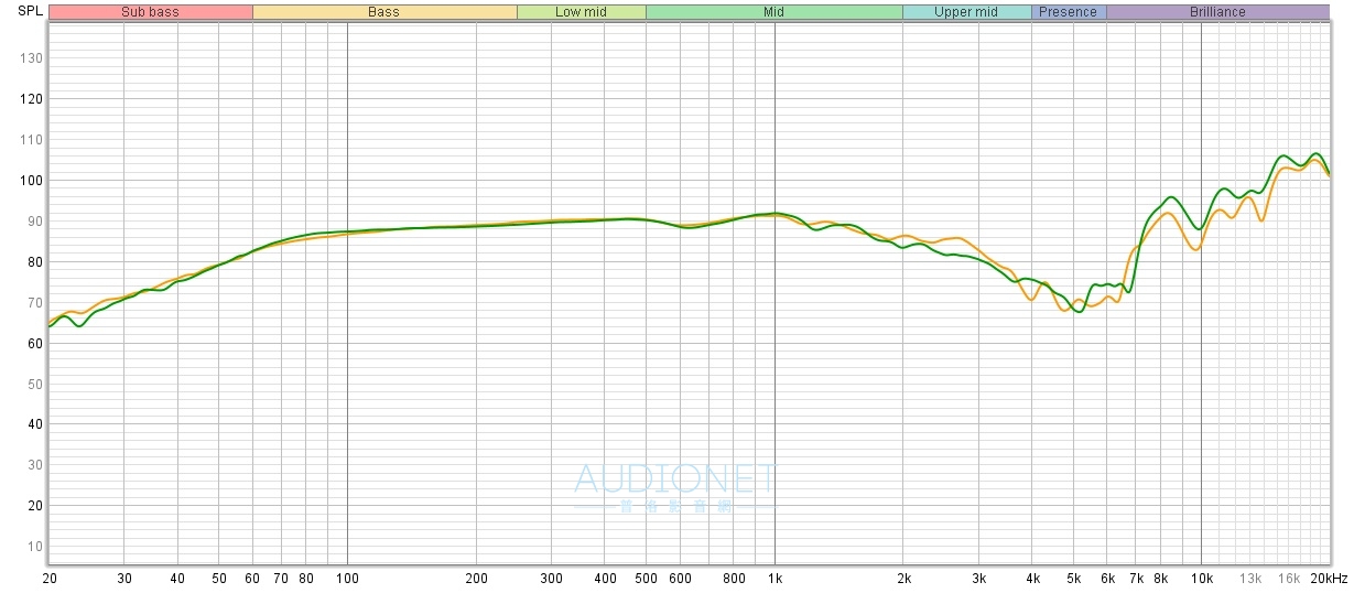

左圖為Peacock的原始頻率響應曲線,右圖為Peacock的補償頻率響應曲線HEQ。從兩張頻率響應圖可以看出在1kHz到100Hz非常平直,低頻滾降也相當和緩。

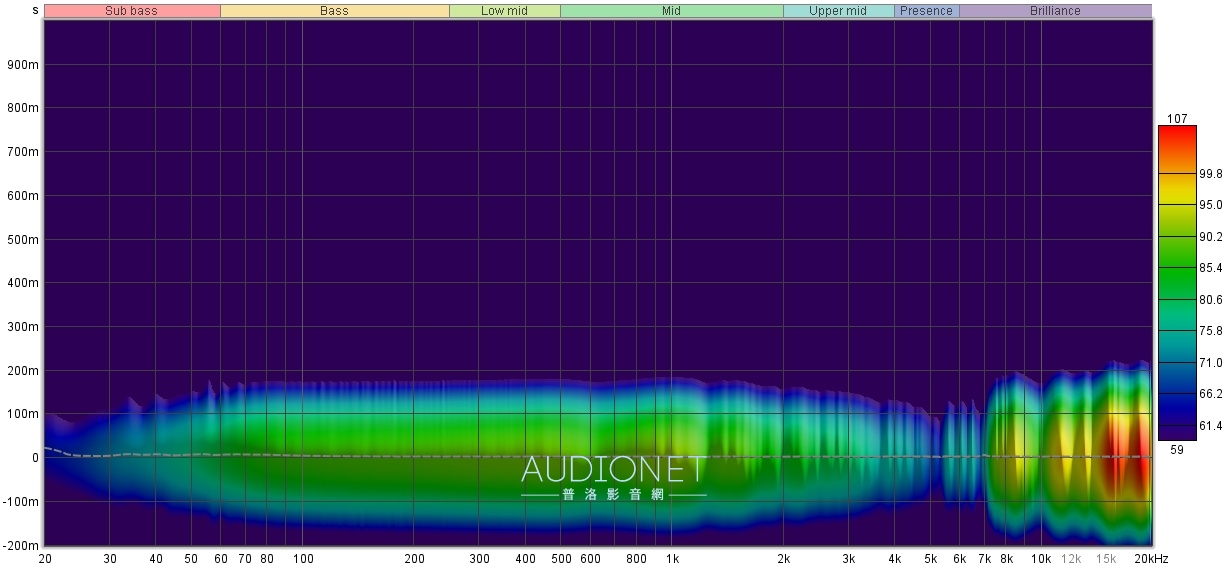

Peacock的時頻譜,表示不同頻率的振幅情況。由此可以看出大約從5kHz到50Hz的特性幾乎一模一樣。

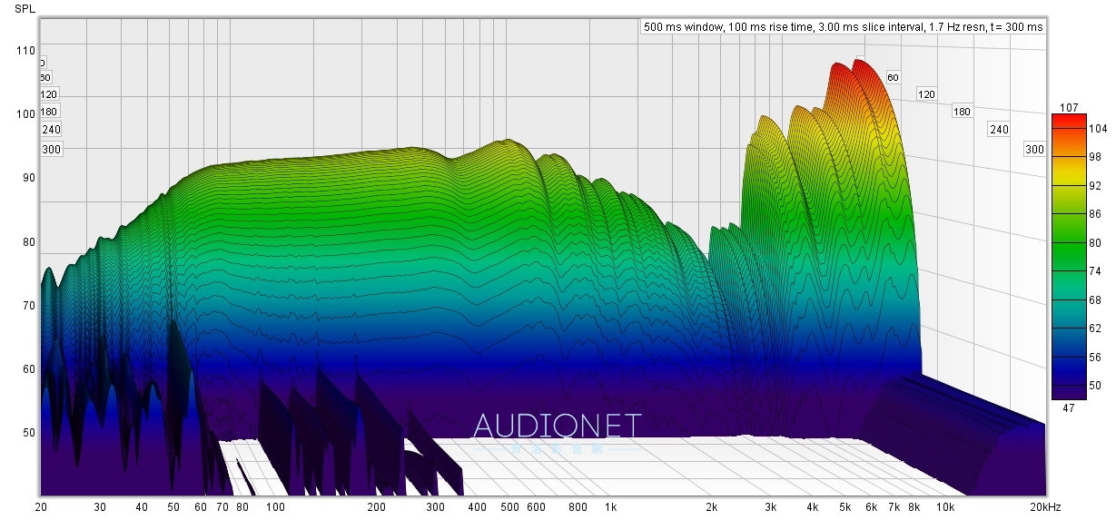

Peacock的瀑布圖,表示聲波消散的時間。除了消散時間快之外,從10kHz以下一大段頻率的消散時間也幾乎同時。
