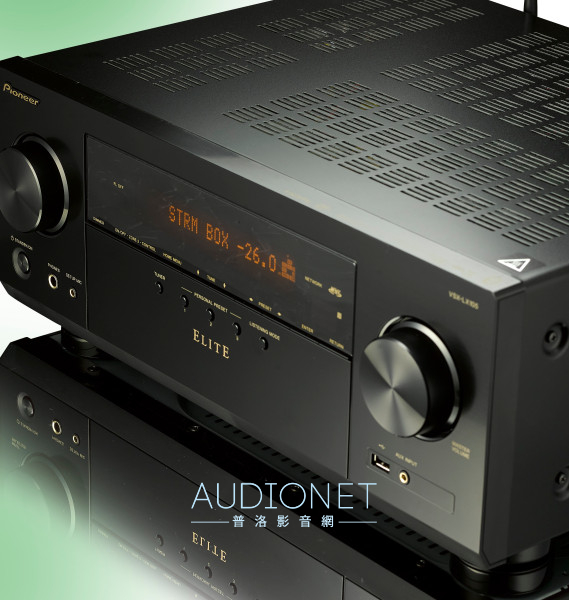

在眾多環擴品牌中,有追求音效爽勁的「劇院派」,也有強調細節重現的「音質派」,但若是想找到一款聽音樂、看電影都擅長的機種,那我想日系大廠Pioneer會是不容錯過的品牌。這款VSX-LX105是原廠新推出的三款Elite系列環擴中最入門的款式,但它的音質音效完全承襲了Pioneer的全新調音風格,在中性精準的聲音中增添了更柔和的音樂特質。使用上它不只支援8K影像與Dolby Atmos劇院規格,同時也是一款功能滿載的串流播放設備,能滿足現代玩家多元的音樂聆聽需求。若您以預算為優先考量,那麼本機將會是物超所值的選擇。
Pioneer VSX-LX105 7.2聲道環繞擴大機評測:精細中更多了韻味,質感超群的入門利器 Honeyview_Product_01.jpg 環繞擴大機 評測 Pioneer VSX-LX105 韻城
這兩年Pioneer易主 VOXX 集團之後更是在環擴領域獲得各大日系品牌的技術共享,不僅支援性更加完整,音質表現也更為全面。去年Pioneer的環擴正式重返市場,一口氣推出三款Elite系列新世代機種,包括VSX-LX505、VSX-LX305以及本文要介紹的這款VSX-LX105。它雖然在系列中屬於最入門的款式,但它的音質音效完全承襲了Pioneer的全新調音風格,支援性對一般入門用家來說也相當夠用。
