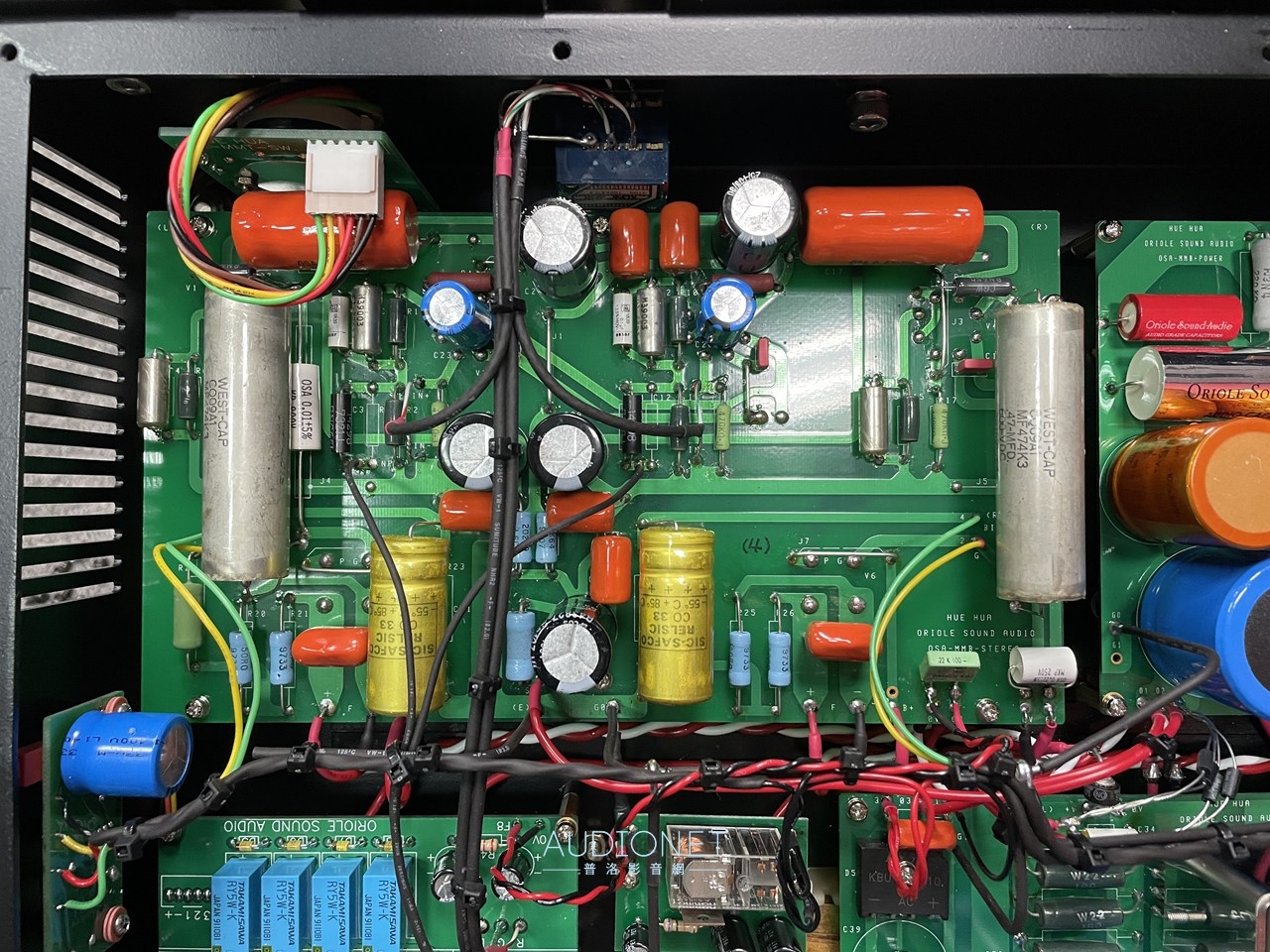

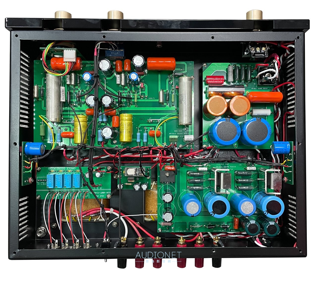

▲本機採用二極體整流,各部線路板獨立設置,再用搭棚連接,線路板印刷線路不但加寬加厚,而且全部鍍金,確保經久耐用。線路中大量使用絕版珍稀古典元件,並且精心搭配調音。

這款FAMILY-300B到底有何特別之處?熟悉惠樺管機的音響迷,應該知道陶先生對於製造品質的嚴苛要求,即使是價位較為平實的Family系列也不例外。Family系列與自家高階管機的最大差別是沒有全面採用搭棚線路,而是以線路板加上部分搭棚構成。即使採用電路板,陶先生使用的也不是一般的線路板,不但印刷電路的更厚更寬,而且整體電路全部鍍金,再上防銲漆,如此才能避免印刷電路氧化,讓線路板更經久耐用。
陶先生對於細節的苛求,連線路中的銲點都不放過,每一個銲點都必須用高、中、低溫銲過三次,以確保每一個銲點飽滿結實。對於線路極簡的300B單端管機而言,任何線路組裝上的小瑕疵,都有可能劣化最終聲音表現,陶先生對於線路品質的極盡講究,其實正是打造極致單端管機的必要條件。

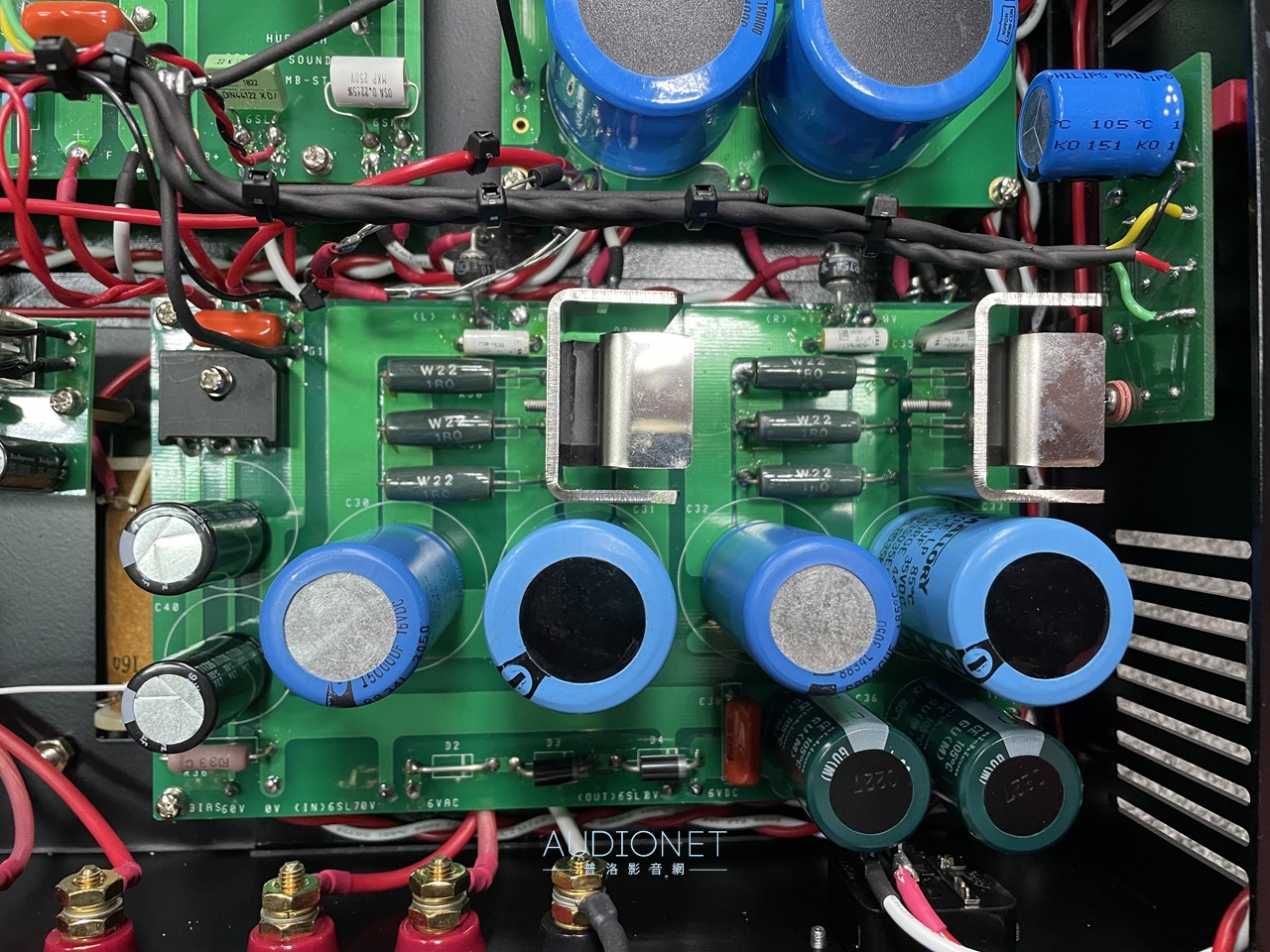

▲FAMILY-300B採用二極體整流,整流二極體是陶先生根據聲音特性所精選,鎖在特別定製的超厚金屬散熱片上。

FAMILY-300B還有四個特點值得一提。第一個是真空管採用直流供電而非交流供電,雖然線路較為複雜,但是卻更能牽引出300B的本質原味與豐富細節,如果搭配高靈敏度喇叭,也能避免交流供電所可能產生的哼聲。
FAMILY-300B的第二個特點是採用二極體整流而非真空管整流。我知道有些管機玩家偏好真空管整流,認為唯有如此才能聽到最完整的真空管韻味。但是陶先生認為真空管整流並不耐用,而且聲音不會比二極體整流更好。FAMILY-300B所使用的整流二極體是陶先生根據聲音特性所精選,是更能兼顧好聲與耐用性的設計。
FAMILY-300B的第三個特點是訊號管採用6SL7而非一般常見的12AX7,原因很單純,因為陶先生認為12AX7的聲音不夠好,無法展現300B的靈動特質。即使是一支要價超過萬元的12AX7老管,也比不上誕生年代更早的6SL7的表現。

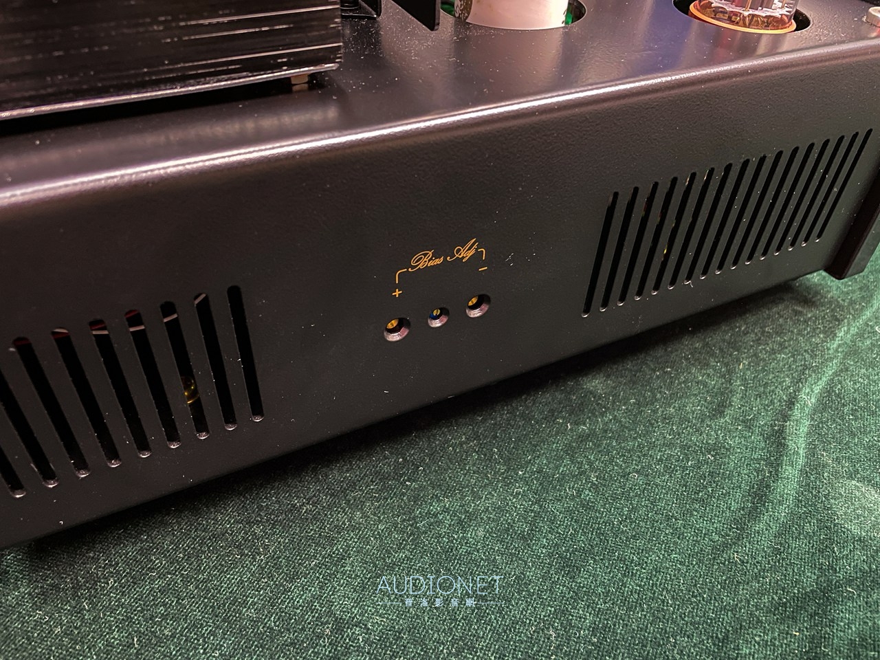

FAMILY-300B的第四個特點是採用手動調整偏壓而非自動偏壓。如果採用自動偏壓,輸出功率將會大打折扣,頂多只剩6瓦,當然難以展現300B的真正實力。所以陶先生堅持手動偏壓,才能完整釋放300B單端的8瓦驅動力。

▲本機採手動偏壓,輸出功率不會因為自動偏壓線路而減損,可以真正完整的釋放300B單端的8瓦驅動力。

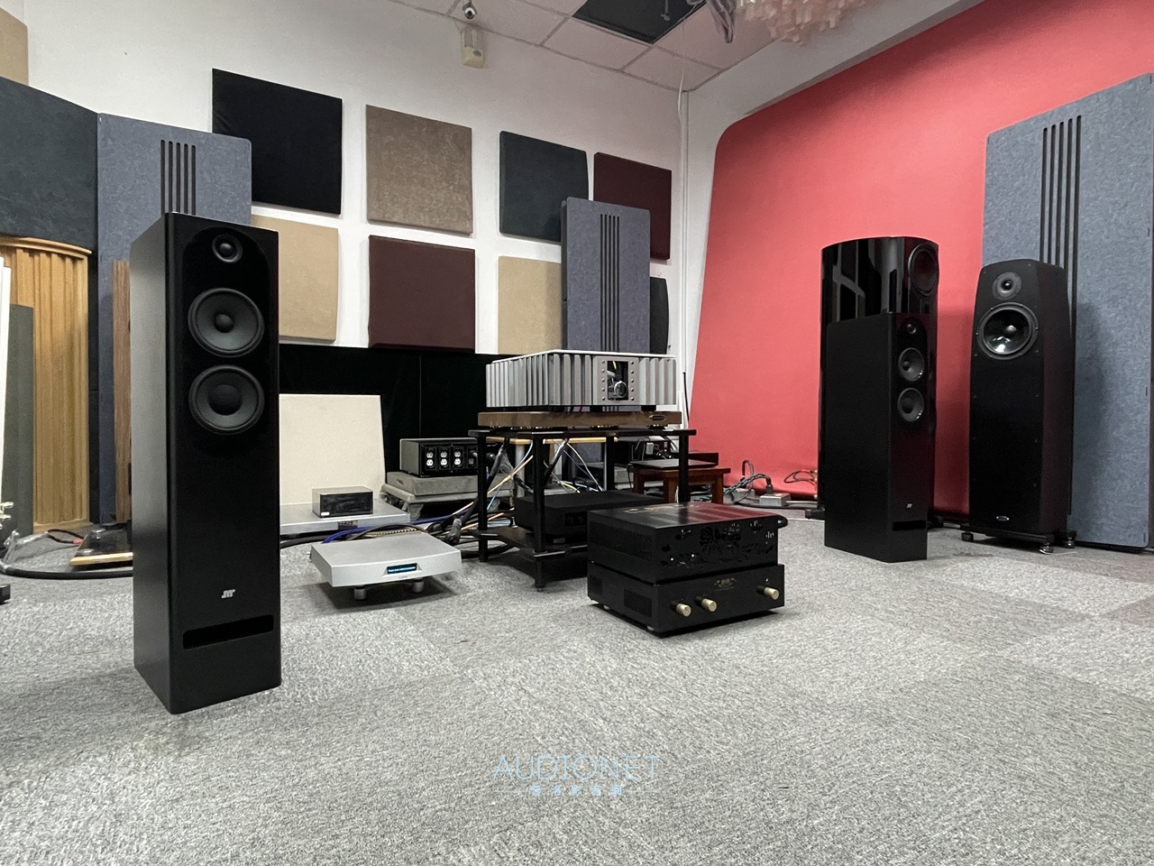

進入實際試聽,惠樺特地送來法國JMR的Lunna落地喇叭搭配,Lunna的身高只有85公分,法國製造,價格親切,重點是靈敏度91.6dB,比一般現代喇叭略高,平均阻抗4歐姆,阻抗變化不大,應該不難驅動。只是用小功率管機推這對小落地喇叭,聲音表現夠全面嗎?

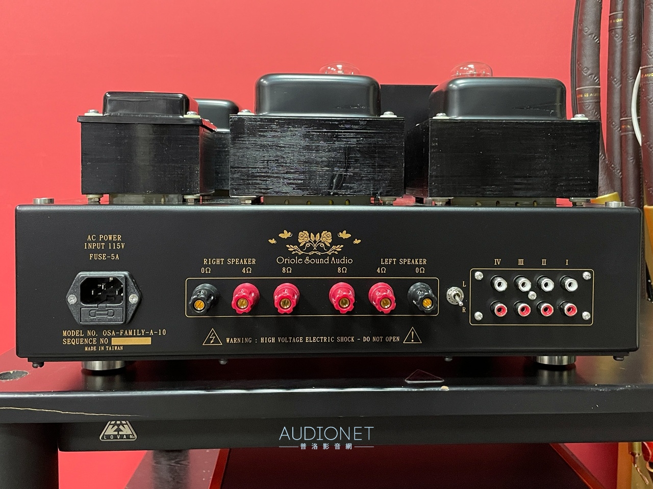

▲背板有負回授切換撥桿,向上是開啟負回授,向下是無負回授。喇叭端子與RCA端子看似平凡,但其實是惠樺特別定製,傳導特性遠勝一般製品。

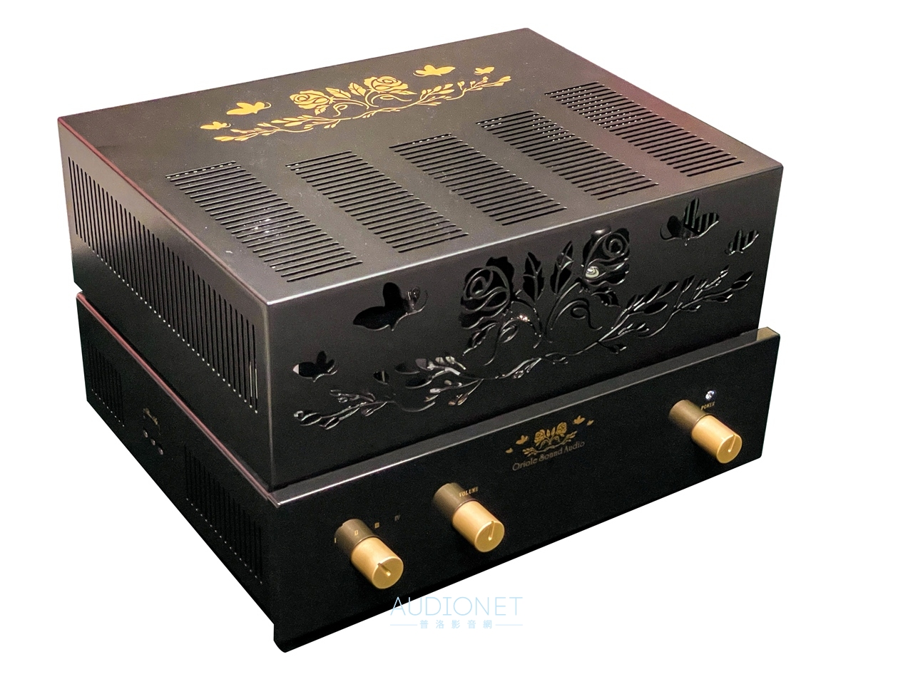

▲惠樺管機的機箱特別厚實堅固,可以大幅降低機箱共振對內部線路的干擾。面板使用厚鋁板施以高硬度UV烤漆,再手工打磨鏡面質感,真空管保護罩則有簍空雕花裝飾。
