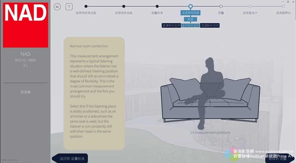

選擇緊湊、適中(見圖)與寬闊三種空間,它們的測試位置數依序是9、13與17個。

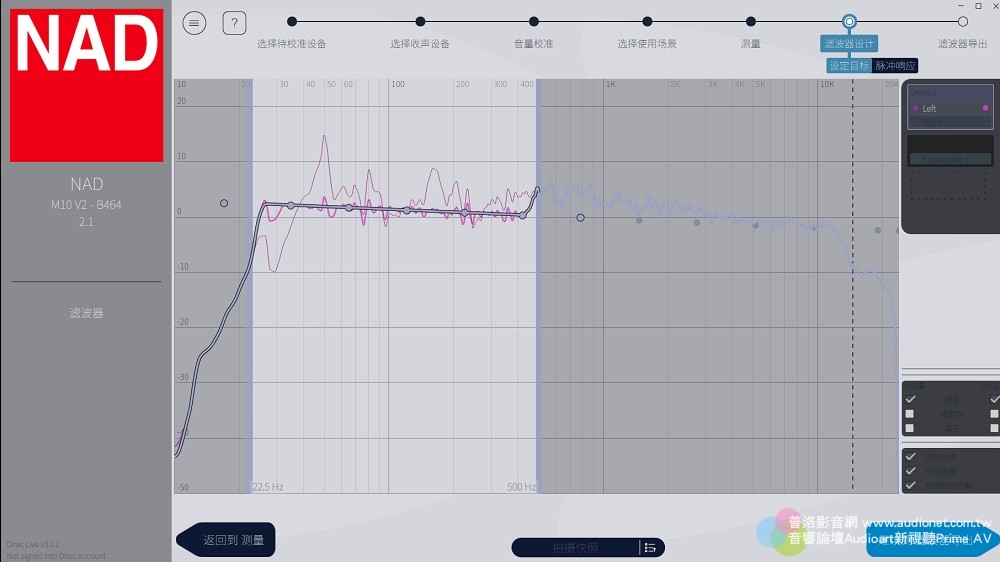

按照指示逐一測完所有位置之後,就可以看見左右聲道與超低音喇叭的頻率響應。
NAD M10 V2 評測 NAD M10 V2_3-7.jpg 評測 NAD M10 V2 迎家 綜合擴大機 串流 EISA MQA Hi-Res KKbox
這是左聲道的狀況,Dirac標準版的頻響校正範圍是500Hz以下,所以只有本圖左半邊較亮的部分有作頻響校正,細的曲線是原本的頻響狀況、中間平直的線是目標曲線(用家可以自訂)、靠近目標曲線變動很小較粗的曲線則是Dirac校正後的結果。
NAD M10 V2 評測 NAD M10 V2_3-8.jpg 評測 NAD M10 V2 迎家 綜合擴大機 串流 EISA MQA Hi-Res KKbox
由於專業的頻響校正手法是以衰減為主,因此500Hz以下頻段在校正過後量感會比500Hz以上略低。
