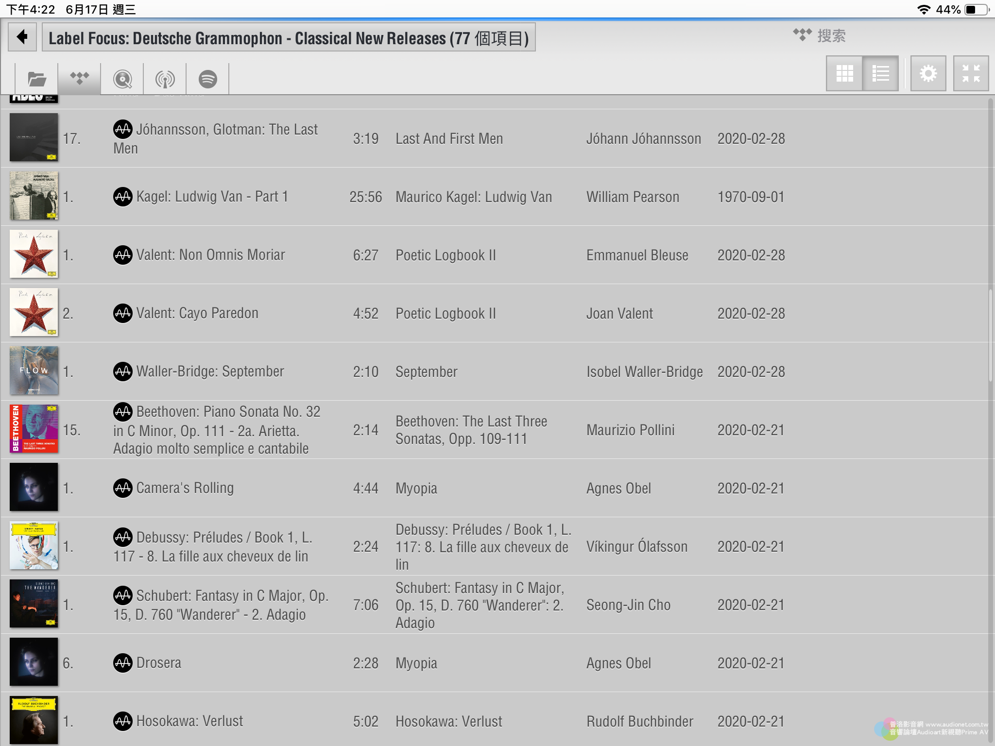

您也可以把MQA音樂通通擺在一起,方便聆聽,圖中是DG新發行的MQA音樂,裡面有77個項目。
