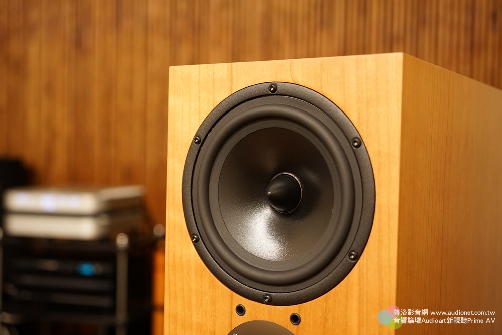

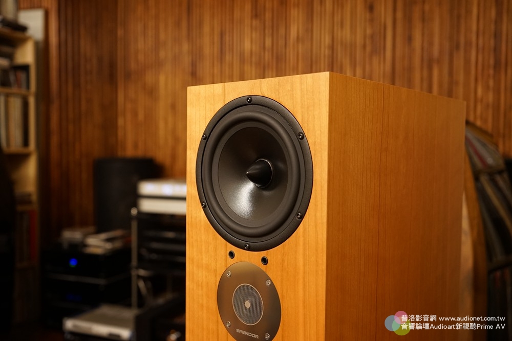

2. 7吋EP77振膜中音單體
Spendor是研發塑料振膜的先驅,許多人認為這種振膜有「塑膠聲」,其實這是不正確的推論。事實上,Spendor當年之所以研發塑料振膜,是為了取代紙盆振膜,試圖研發出更穩定、更耐久,而且音染更低的先進材料。D9中音單體使用的EP77振膜,正是Spendor所研發出的最新振膜材料,特別適合用於中頻重播。
Spendor D9,可能是我聽過最好聲的Spendor喇叭 spendor_D920.jpg spendor 上瑞 lpz高音單體
D9的中音單體負責重播頻率為4.2kHz到500Hz,分頻點完全避開人耳最敏感的頻域,在音樂重播扮演著最吃重的角色,也是整體設計的靈魂所在。
Spendor D9,可能是我聽過最好聲的Spendor喇叭 spendor_D950.jpg spendor 上瑞 lpz高音單體
許多單體都有相位錐,但是大多數單體可能並未完全發揮這項技術的功效。Spendor對於相位錐的運用已經爐火純青,關鍵在於錐盆與相位錐角度必須精密計算,才能化解錐盆深處的Cavity Resonances,降低聲波擴散的指向性,並且讓頻率響應更為平順。
