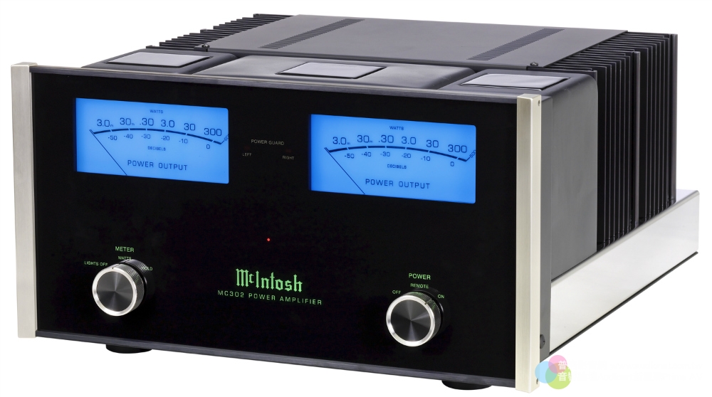

MC302體積中等,重量非常沉澱,整體紮實度只要動手搬過一次就絕對難以忘懷。搭載了兩大McIntosh之獨家技術,那就是Quad平衡對稱線路與Power Guard保護迴路,可持續監控輸入與輸出訊號,以免發生過載或是失真產生。另外看到MC302的端子輸出,可以看到有負載為2歐姆、4歐姆以及8歐姆的輸出端,這點不是管機的設計嗎?原來McIntosh是少數在晶體後級上採用輸出變壓器的廠商,所以才有這樣的規格,而且無論是哪一檔負載阻抗,輸出都一貫是恆定的300瓦!
MC302與MC152一樣具有超低的全頻段失真率;功率晶體則採用全新的安森美半導體(ON Semiconductor)之ThermalTrak電晶體,它能夠有效的監控工作溫度,讓放大電路更趨穩定,同時也大幅降低失真。MC302前面版最吸睛的當然就是兩個碩大之水藍色背光錶頭,那絕對會讓用家產生「真正擁有McIntosh」的一份獨特優越感;左右兩顆旋鈕看似為傳統的樣式,實際轉起來手感非常棒!左邊可以調整錶頭指針與藍色背光的啟閉,右邊則是電源開關與搖控的切換選擇。
McIntosh MC302,穩固大場面之王 122242eir2yqryvb24yy16.jpg 環球知音 McIntosh MC302 C47 Sonus Faber Olympica I 後級
MC302外觀給人一種強壯力士的感受,前面版標誌性的水藍色錶頭煞是經典,兩顆具復古味的旋鈕提供了簡單之功能與開關控制。

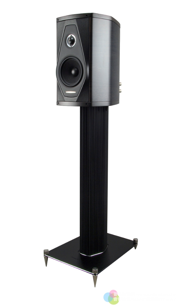

還是要再次介紹一下本次三足鼎立搭配的第三成員—Sonus Faber Olympica I。Olympica系列共有三款喇叭,全數於義大利境內手工製造,其中Olympica I是其中的數家款式;為兩音路兩單體設計,配備一只與二哥Olympica II、大哥Olympica III相同的29mm振膜直徑之29XTR2高音單體,中低音部分則使用一只振膜直徑150mm的MW15XTR單體;本次有送來一對與之搭配的專屬金屬喇叭架,組裝起來整體質感甚是精緻!
不對稱的箱體設計能夠有效打散箱內駐波、獨特的低音反射孔位置也是一絕;箱體為實木與MDF板混合,喇叭頂板與底板均是用上胡桃實木,側板為MDF板外覆精美胡桃木薄層,為了要達到義大利精美手工家具般的美觀,將胡桃木先膠合於白色的另一種原木上,之後再行削切,並經過工廠師傅精緻打磨,最後就能呈現出塊狀木皮交錯白色線條的超凡質感,一切製程都是超級費工。
頂板部分還加上了一塊真皮,邊緣部分不僅可以看到手工縫線,還配搭了鋁合金的邊框,光頂板一處就可以見到完美結合金屬、木料、皮革三種材質的精銳工藝技巧,這在其他喇叭上真的很難見到。單體方面值得一提的是,其高音單體有運用了DAD(Damped Apex Dome,頂點阻尼圓頂振膜)技術;在絲質軟半球高音振膜前方,可以看到安裝上了一小片類似弓箭造形之金屬導波器,導波器中央尖錐部分再拉近一點、可以看到其後方還有加上一塊小型的黑色阻尼物體,這塊物體有稍微接觸絲質半球的振膜中央;具原廠資料說明,如此一來可以將凸盆高音振膜上的共振熱點打散,最後可以使得整體振膜運動時、相位更趨一致,擴散性也能提升、音染更少。

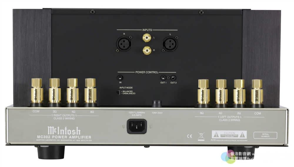

MC302的背版可以看到喇叭端子朝上的作法與真空管機相同,其喇叭端子也有負載為2歐姆、4歐姆以及8歐姆的不同檔位,是因為其採用具輸出變壓器的線路設計,每一個負載阻抗的輸出端子,輸出功率都是300瓦。
