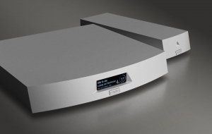

Merlot頂板/面板是一體成型的,外觀委託美國知名金屬加工廠Neal Feay設計,雕出加州Sonoma葡萄酒產區的山陵線。面板有一個6.3mm耳機輸入、音控旋鈕,上面兩顆按鈕分別是訊源切換與狀態顯示(韌體、取樣率)。

除了常見的數位端子和類比輸出,Merlot另有錄音室常見的AES/EBU數位輸入端子,再左手邊的Playlink則是用來串接原廠的Pinot類比數位轉換器以及OpBox數位模組。USB端子標上「Server」的用意是建議搭配Syrah音樂伺服器。
