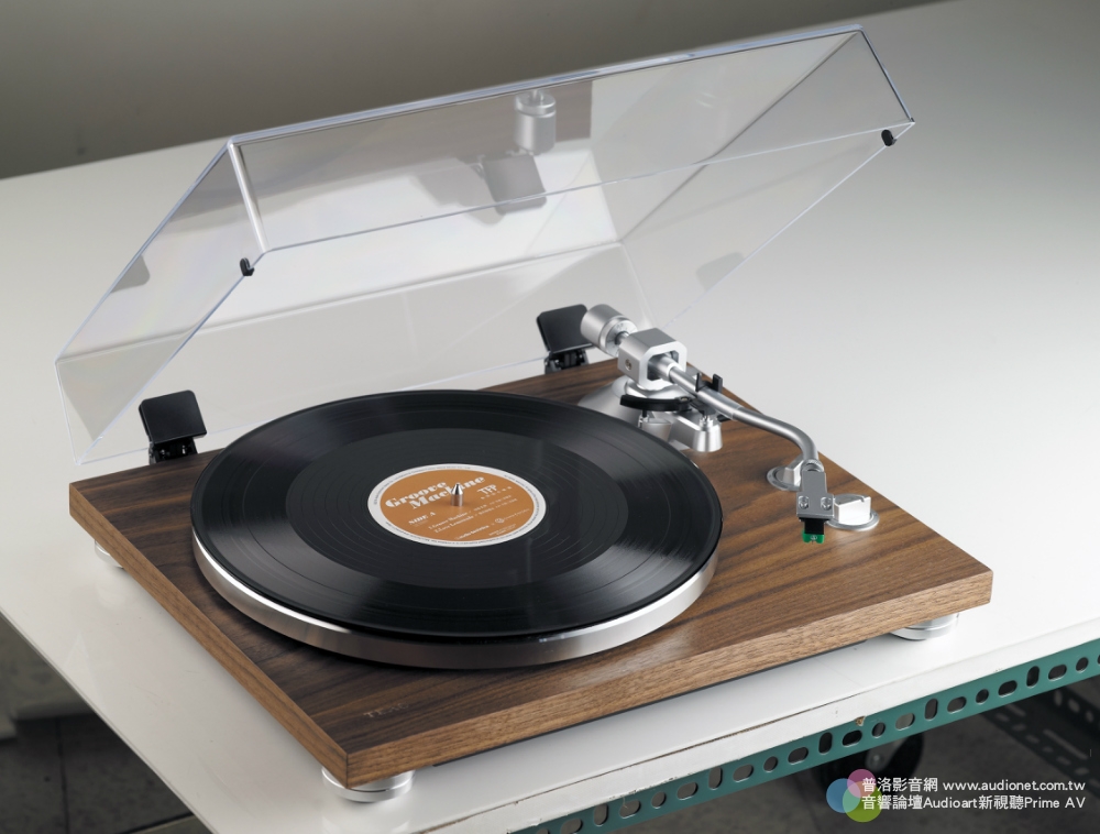

這次的主角TN-400BT型號中的BT,就是Bluetooth之意;先看到唱盤整體,相當素雅,作工一流,與TEAC之前的幾款唱盤比較可說是有過之無不及。盤身採MDF打造,表面處理非常細緻;四點式腳墊設計,同樣的在腳墊有用上富彈性的橡膠材料,硬中帶軟,似乎是現在新唱盤的必備支撐結構設計。
Platter的黃銅軸承套筒也是TEAC唱盤之標準配備,橡膠皮帶透過牽引,很快就可以安裝於左上角馬達的牽動環上,Platter本身為鋁製,將整體安裝好不需一分鐘。

外觀簡約但是細部作工非常精緻,此次評測的款式為胡桃原木色,質感非常棒!另有不同顏色烤漆版本可以選購。

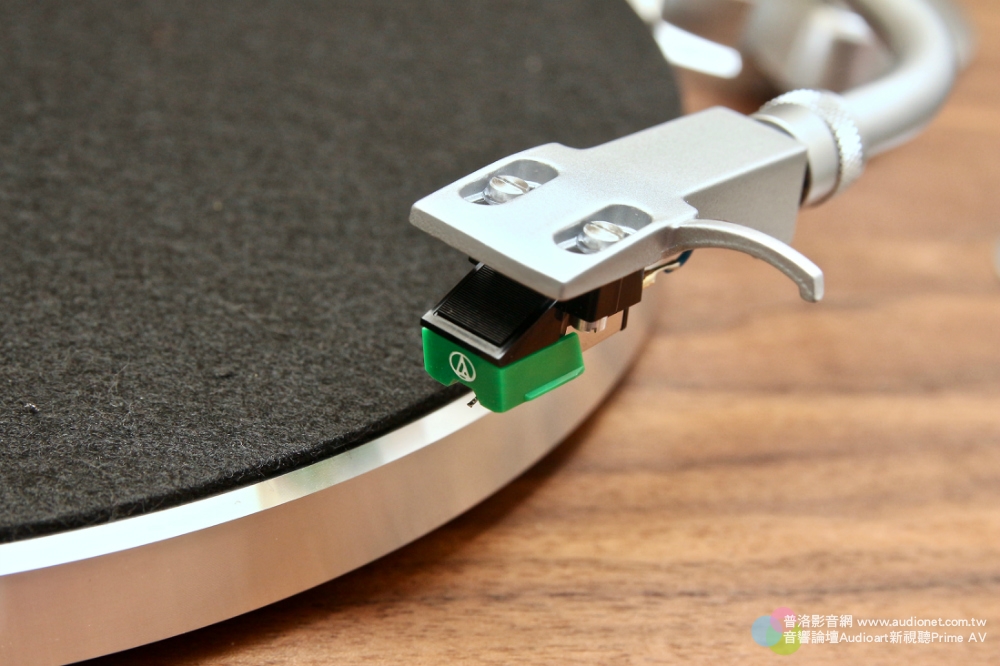

出廠時就已經安裝好Audio-Technica AT95E MM唱頭,此唱頭表現已經頗有水準,未來也可自行升級。
TEAC TN-400BT,黑膠無線,無限慢活 093441ulrd34jbtdj8898n.jpg 勝旗 TEAC TN-400BT Audio-Technica 黑膠 硬盤 藍牙唱盤
搭載合金S臂,唱頭座採鎖入式,開箱後很快可以安裝所有元件妥善,對入門者非常友善。
唱針則附上了Audio-Technica AT95E MM唱頭,唱頭座為旋轉式結構,輕輕轉入就可以聽見卡合接妥的聲音,基本上唱頭這樣就安裝好了,不大需要在進行微調,這款唱盤本來就是方便入門用家使用,只需再檢查一下整體水平即可。

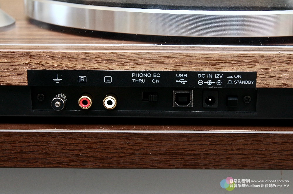

看到背板,除了有RCA輸出與電源輸入以及總電源開關之外,也有選擇是否過其內建MM唱放的撥桿,一旁也沒忘了USB輸出,可以直接透過電腦中事先安裝好的錄音軟體,進行黑膠轉錄,把黑膠曲目變成數位檔。

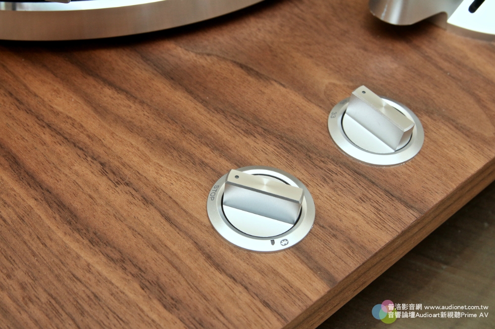

兩個金屬旋鈕質感也是一流,分別是馬達開關以及33、45、78三種轉速選擇。馬達開啟後,左側藍燈會衡亮。

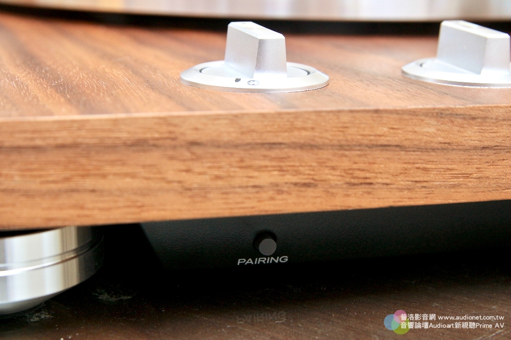

盤身正面可以看到啟動馬達與轉速控制的兩顆金屬製旋鈕,加工處理得非常有質感,轉速調整方面,除了一般都會有的33與45轉,還加入了78轉可以選擇。至於藍牙功能如何開啟,實際操作會在後段詳述,在此先告知讀者按鈕位置位於馬達開關旋鈕右側下方,有一顆pairing按鈕,那就是等會要透過藍牙串接會要用到的地方。

這裡是開啟藍牙對頻的pairing按鍵,按下後燈號閃爍頻率變高時,就可以讓TN-400BT被偵測到。

背板有電源輸入、RCA輸出與接地端子,還有USB out可輸出數位訊號作黑膠轉錄,以及調整是否過唱放線路的撥桿。

接下來要進行最令人期待的藍牙串接測試了,先講一下要如何讓TN-400BT透過藍牙輸出,前面有提到,在馬達開關旋鈕右側有一個pairing的按鍵,當按一下pairing之後,位於馬達開關旋鈕旁的燈號會亮起,並且呈現間距較長的閃爍頻率,如果長按pairing兩秒,會看見那個燈號閃爍的間距變短,這就代表TN-400BT唱盤目前是處於可以被偵測到的狀態,透過具藍牙接收設備的裝置、器材,第一次配對需有點耐心讓它搜尋,TN-400BT比較容易找到離它最近的裝置,連上之後就可以直接透過藍牙無線輸出黑膠唱片的聲音訊號。
