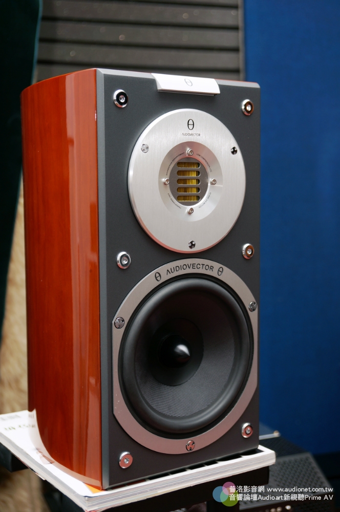

Audiovector SR-1 Avantgarde,差點就被它考倒了 DSC07695.jpg Audiovector SR-1 Avantgarde 恰順
Audiovector的喇叭我在國外音響展聽過幾次,聲音表現相當不錯,而箱體做工更是精緻,喇叭單體也是自家開發,不論是氣動式高音單體或三明治結構中音、低音單體性能都很優,可說是「不妥協」的產品。
的確,Audiovector的老闆Ole Klifoth從1979年起就以工作室型態幫人設計喇叭,後來始終覺得在市面上找不到自己滿意的喇叭,所以才會下海創立Audiovector品牌。他的座右銘就是:Zero Compormise, Maxinum Musical Pleasure。即使是書架型小喇叭,他也全力以赴。
Audiovector SR-1 Avantgarde,差點就被它考倒了 111030vck0ohxu2x099c6s.jpg Audiovector SR-1 Avantgarde 恰順

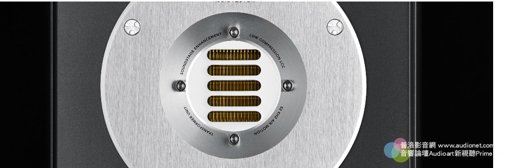

Audiovector SR-1 Avantgarde,差點就被它考倒了 %E6%B0%A3%E5%8B%95%E9%AB%98%E9%9F%B3.JPG Audiovector SR-1 Avantgarde 恰順
Audiovector SR-1 Avantgarde,差點就被它考倒了 AVpicCUTV5.jpg Audiovector SR-1 Avantgarde 恰順
Audiovector SR-1 Avantgarde,差點就被它考倒了 %E4%BD%8E%E9%9F%B3%E5%96%AE%E9%AB%94.JPG Audiovector SR-1 Avantgarde 恰順
怎麼可能?書架型小喇叭很容易擺位啊!怎麼可能考倒一干編輯們呢?這下子激起我的好奇心,踏入聆聽室去聽,我一用「DALI 4」測試片聽過幾首,馬上就體會到編輯們所言高頻段比較突出、中低頻段不足的不平衡。的確,聽起來就是如此,也因為高、中、低頻段不平衡,使得整體聲音傾向硬調,不夠豐滿,不夠軟質。至於解析力倒是超高,高頻延伸超好,戰態反應也很快。不過,無論其他表現多少,如果無法取得高中低頻段的平衡感,音樂怎麼聽都不會耐聽。
Audiovector SR-1 Avantgarde,差點就被它考倒了 DSC07696.jpg Audiovector SR-1 Avantgarde 恰順

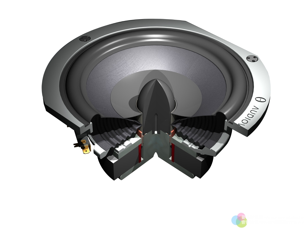

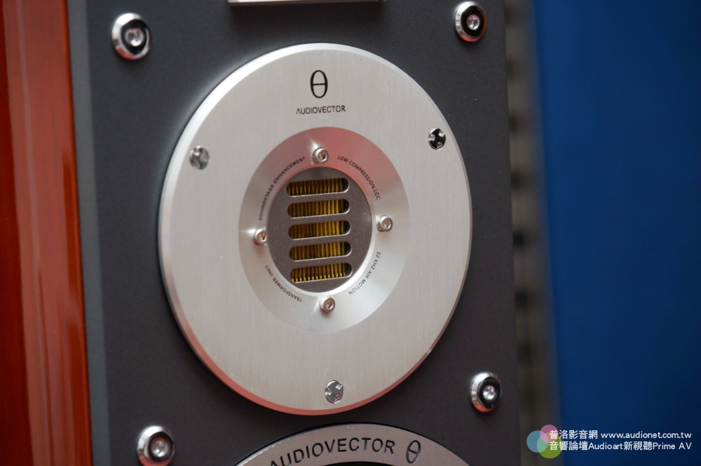

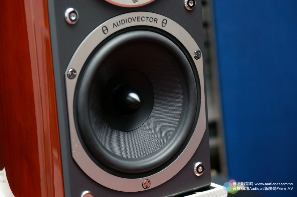

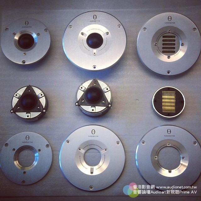

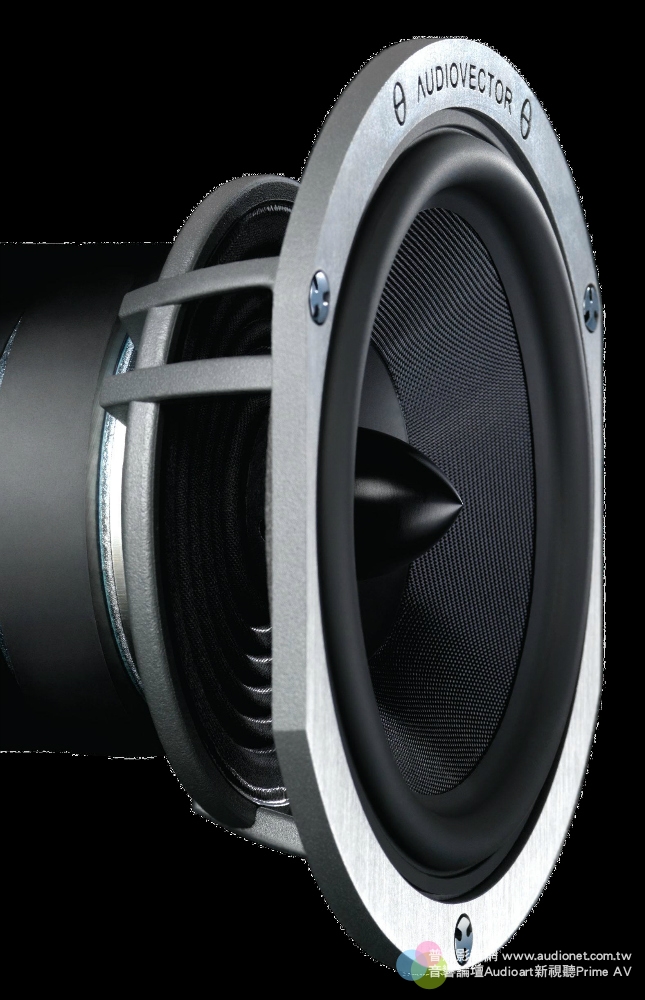

仔細研究一下SR-1 Avantgarde的各部結構,那個氣動式高音單體的頻寬可以到達52kHz,那個中低音單體的音圈筒不是用鋁,而是用鈦合金製成,更輕更堅固。單體框架整個是鋁合金製成,磁鐵還用了雙磁鐵,頻寬更可達10kHz。而分音器裡面的電容竟然是2支喇叭配對的,誤差在0.8%之內。為何分音器的電容要那麼講究?因為要降低相位失真啊!

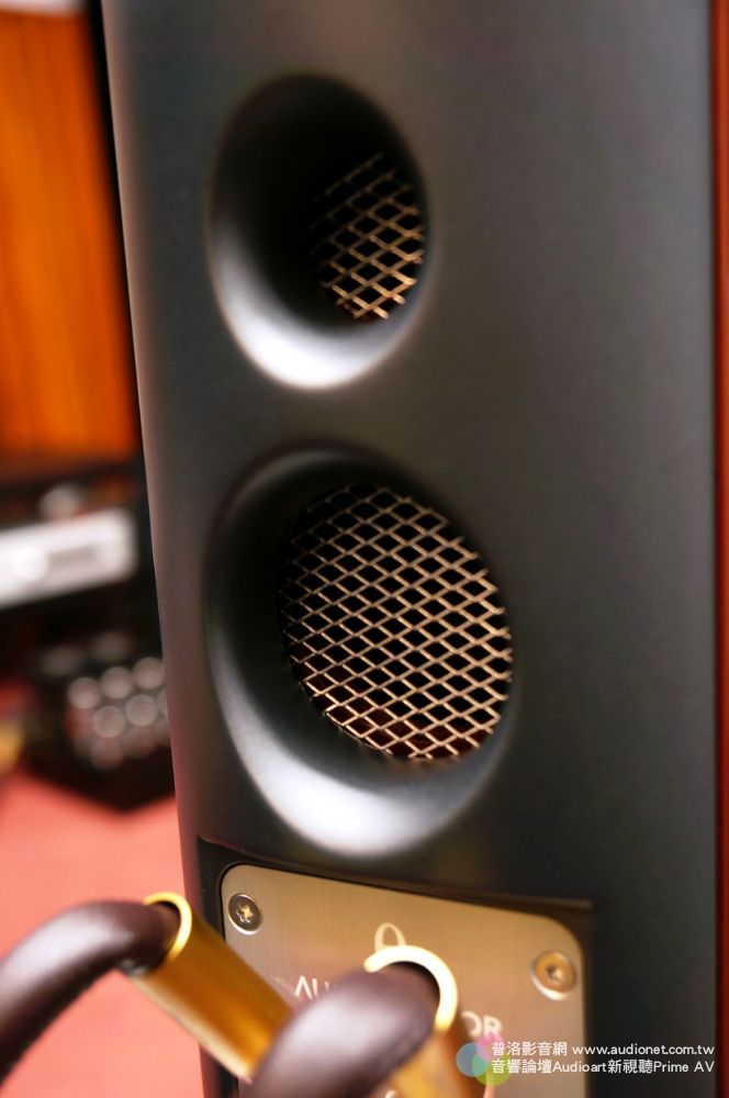

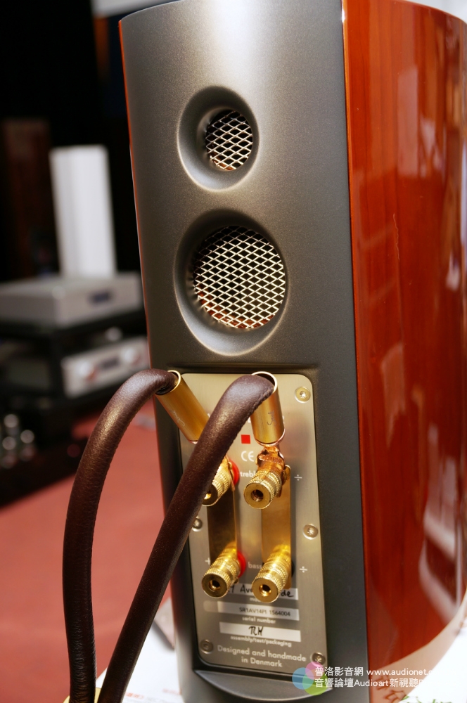

再來看箱體,左右邊是弧形的,降低箱內背波的強度。喇叭背面有一大一小二個低音反射孔,我猜小的給氣動式高音用,大的給那個中低音單體使用。低音反射孔有金屬網罩,看起來十分高級。那二對喇叭線接端也是高級貨。箱體烤漆是鋼烤,明亮迷人。無論怎麼看,SR-1 Avantgarde就是一對精緻的小喇叭。

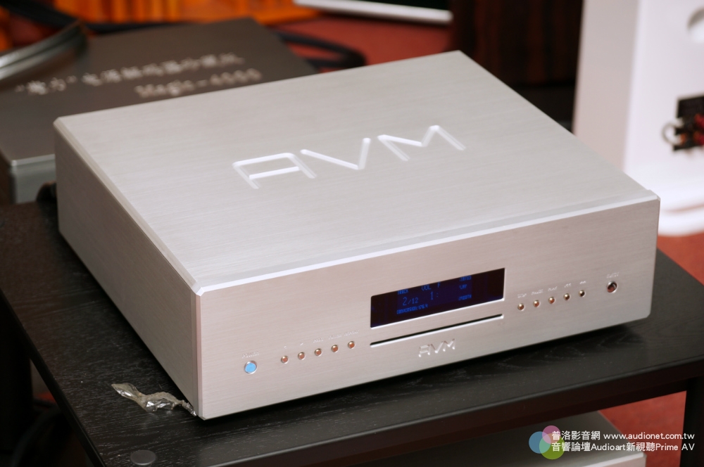

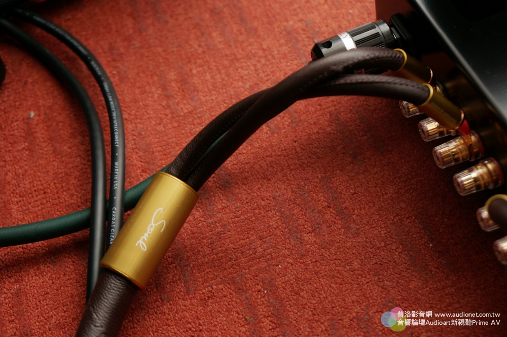

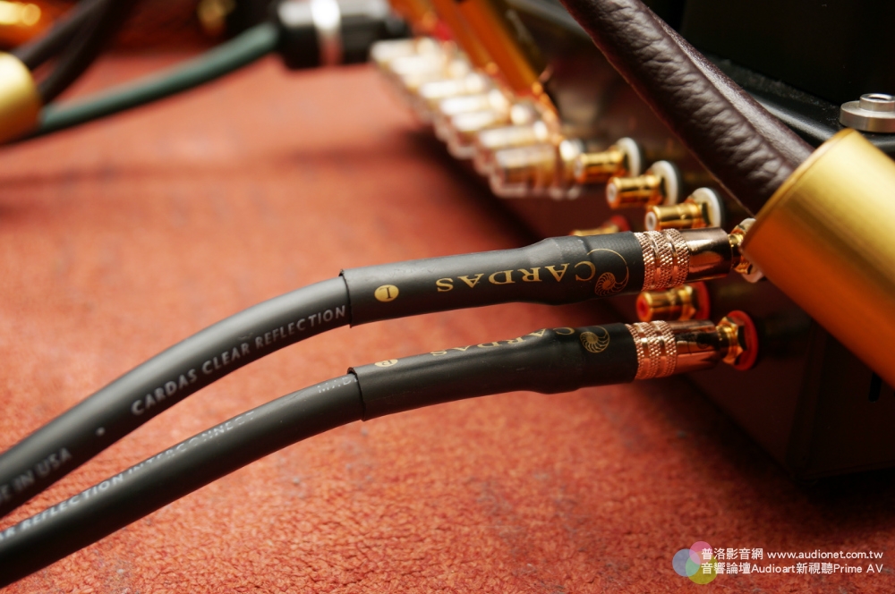

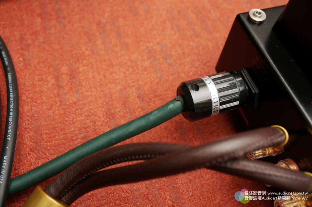

最終,CD訊源用的是AVM CD6.2,擴大機用的是惠樺People綜合擴大機,喇叭線是Vanthor Star最新系列,訊號線是Cardas,電源線則是惡堡。我要提醒大家的是,這樣的搭配並非放諸四海皆準,每個聆聽空間都會有不同的聲音特性,每對喇叭也都會有不同的搭配組合,我寫這些搭配只是給大家做個參考,並非要您照單全收,您還是要依照自己空間特性與器材搭配來做各種組合。
