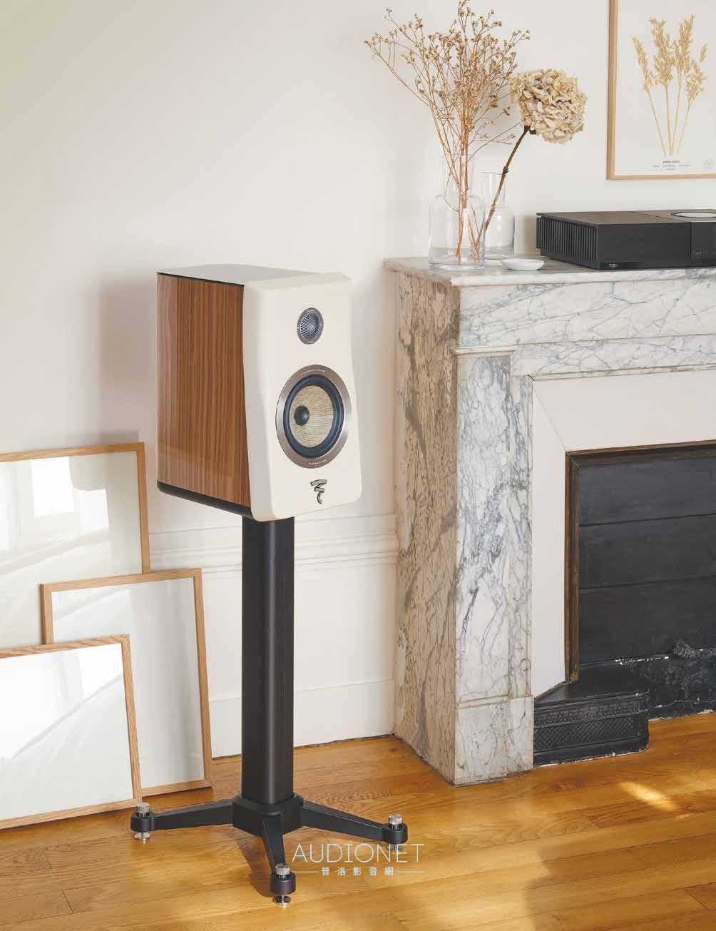

Kanta N°1是此系列唯一書架喇叭,低音尺吋為6.5吋。喇叭架是原廠為Kanta N°1量身打造,具備螺絲結合固定機能。此為象牙白面板,木紋側面款。

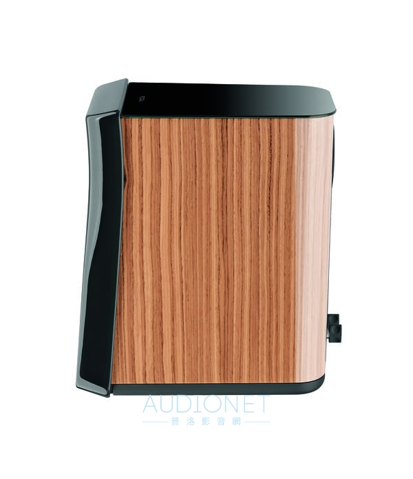

Kanta系列外觀特殊在面板、底部採用HDP材料,首開Focal複合材料箱體先例。此為鋼烤黑木紋側面款。
複合材料箱體
除了單體之外,箱體部分其實也相當有看頭。Kanta系列的面板與底部採用了HDP(High-Density Polymer)高密度聚合材料。這種材料跟喇叭箱體常見的MDF相比密度是1.7倍、硬度多15%、阻尼特性高出25%,絕對是特性絕佳的箱體材料。這也是HDP這種材料首次出現在Focal家用型號上,它帶來的另一個改變是讓喇叭外型脫離古典樣式,反而帶點普普藝術(POP Art)的味道。當年Kanta系列剛問世,世人只知其貌不知其內容時,有些音響迷猜測Kanta系列是面向Lifestyle市場的產品;就算現在再來看,Kanta系列的外型語彙依舊跟自家其他系列不太相同,更像是汽車的概念車一般。
順道一提,脫離MDF的依賴顯然也是Focal近年目標。比如最新推出的串流喇叭Diva Utopia,箱體竟然完全採用複合材料;主要原因是MDF箱體產能已經跟不上銷售成長。回頭來看Kanta系列,幾乎可以確定其定位如同概念車般,代表Focal未來設計方向。另外Kanta系列略帶弧形的面板形狀,就是讓各單體與耳朵保持等距的Focus Time設計。看到Focal喇叭使用Focus Time設計,幾乎可以直接認定是Focal高階型號。
Kanta N°1就是此系列唯一的書架喇叭,Flex中低音單體是6.5吋。低音反射孔設計在背後但原廠有附泡棉塞,如果擺放位置較靠牆壁可以使用。同時Focal也有推出Kanta N°1專屬的喇叭架,重點是Kanta N°1底部本就有三個螺絲孔,可以接著螺絲與專屬喇叭架固定。另外此喇叭架內部局部中空,讓用家可以隱藏喇叭線。因此如果Kanta N°1要使用喇叭架,原廠專屬喇叭架絕對是優先採納。在外觀選擇上,共有黑面板配鋼烤胡桃木、黑面板配鋼烤黑、象牙白配鋼烤胡桃木、白面板配白鋼烤,一共四種。
