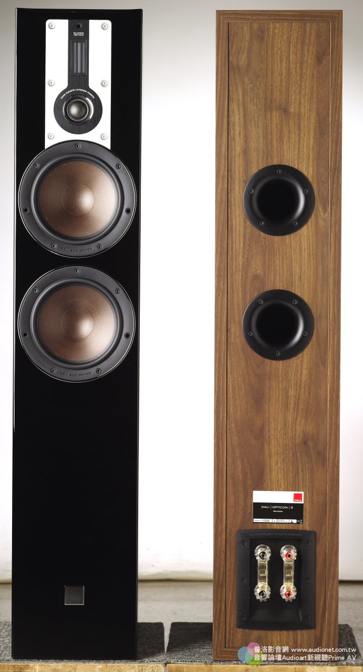

四個單體包含了DALI標誌性的高音模組,2又1/2加1/2音路的分頻設計解釋起來雖然稍微複雜,不過能使單體擁有非常獨到的頻率響應相互銜接。背板簡潔,搭載Bi-Wire端子以及兩個低音反射孔。

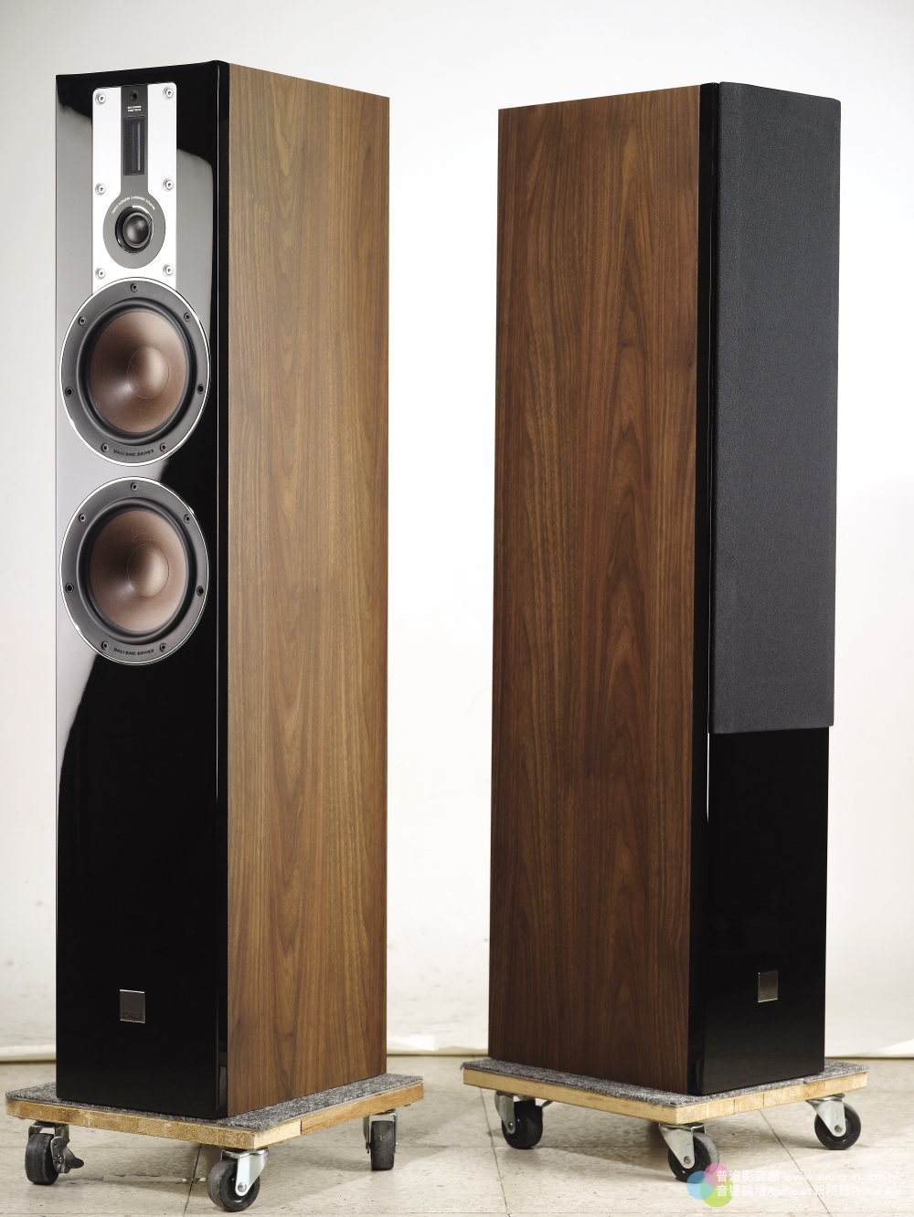

Opticon 6在最新Opticon系列中排行第二,Opticon也是DALI第三款採用SMC材料應用在單體中的產品線,外觀作工精製,箱體、單體全程在丹麥的工廠製造。
