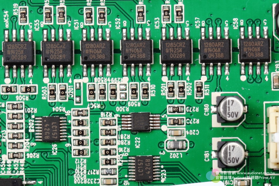

好料的來了。既然這是強打數位流市場的器材,數位噪訊隔離總要做好吧?上面這一排七顆,應該都是Isolator,可以好好隔離數位噪訊。推測這七顆用於數位噪訊隔離有兩個理由,第一,原廠公佈的Isolator就長得像這樣。第二,更關鍵,這七顆的下方(在電路板背面)就是DAC晶片啊!換句話說,數位訊號在解碼之前都先「淨身」過了。
